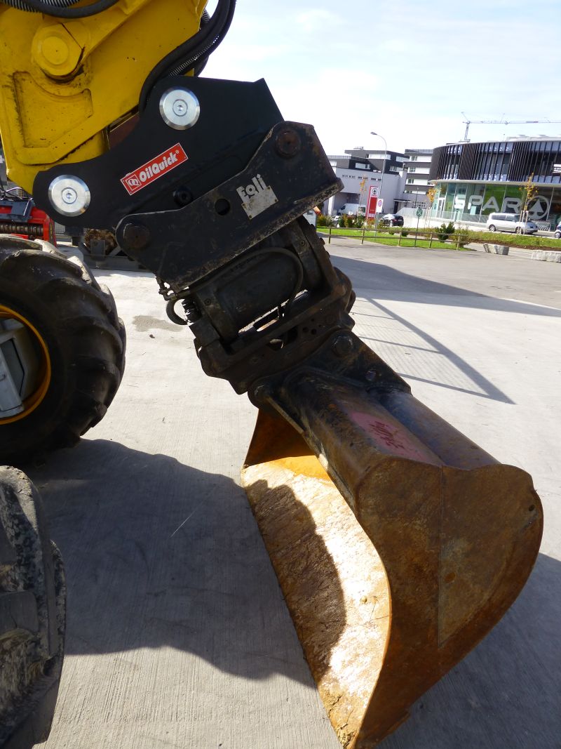

OK, Oilquick an der Maschine, und dann Powertilt... Es wird ellenlang, und man verliert enorm an Kraft. Auf Youtube gibts ein Video eines Volvo EC 210 C wo man dies genau sieht.

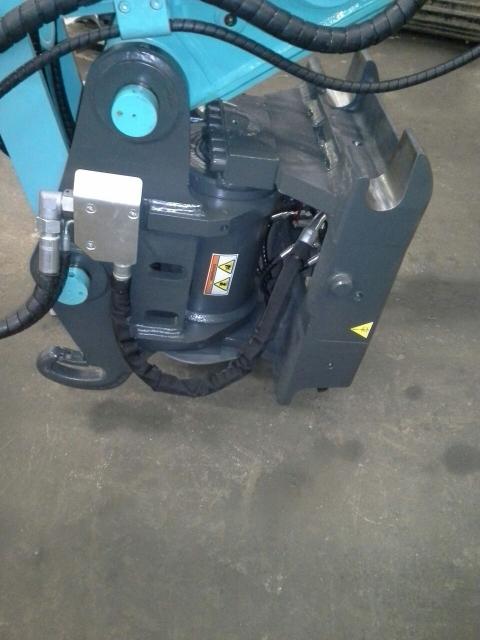

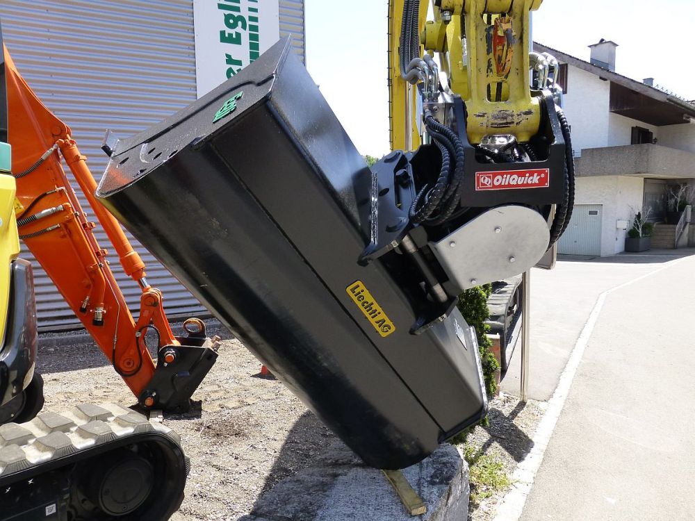

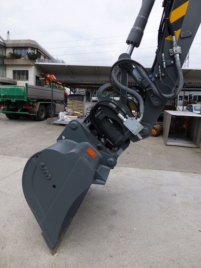

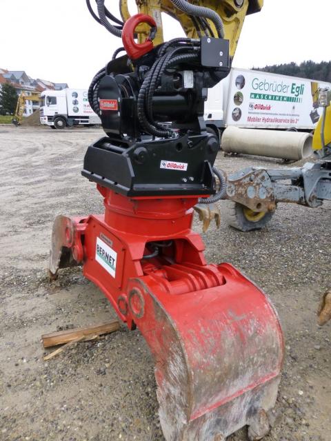

Mittlerweile habe ich jemanden gefunden der den Oilquick unten am Powertilt angebaut hat. Bilder werden folgen!

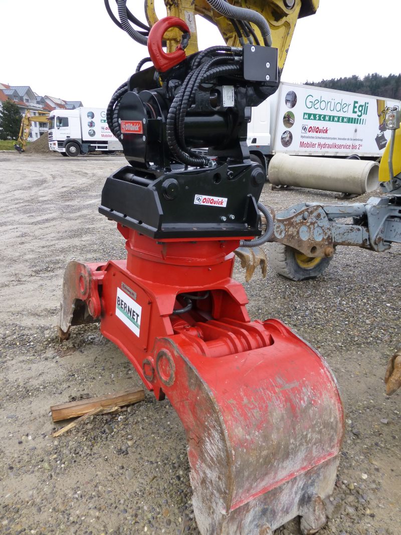

Auch wenns etwas länger is, OQ - Powertilt - Hydraulischer SW ist die effektivste Verbindung
Sind auch höchstens 5 bis 10cm mehr länge, so extrem wird´s da auch ned mehr.
Lieber Powetilt seperat, zum Reißen bzw wenn du hohe Grabkräfte brauchst kloppst den runter hängst Löffel direkt ab OQ kannste gut reißen.
