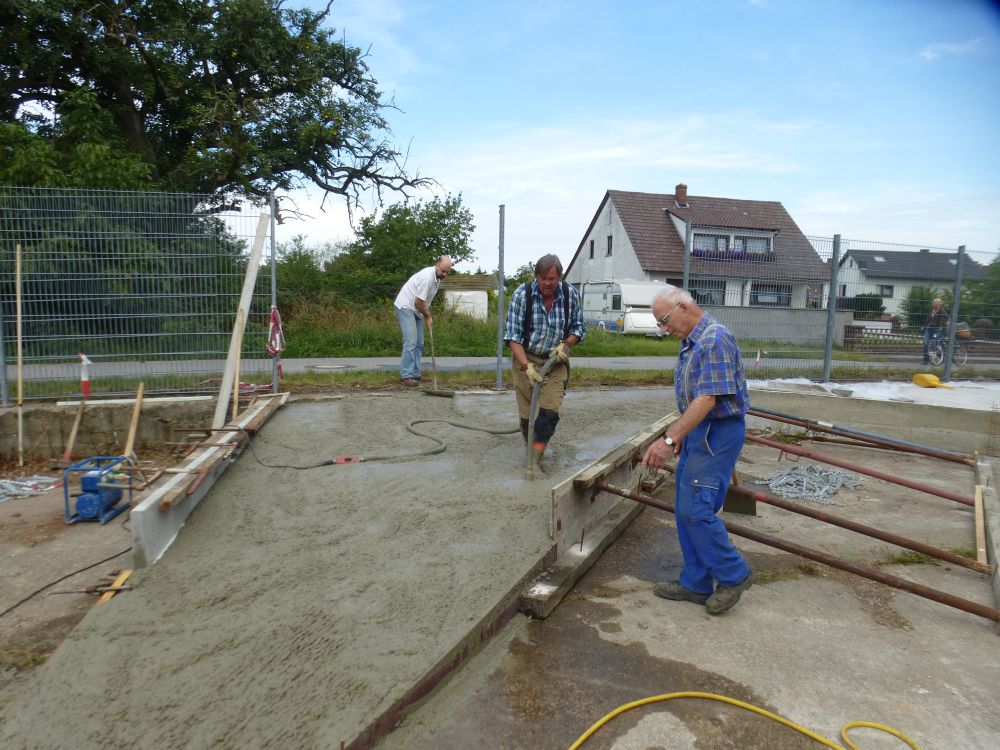

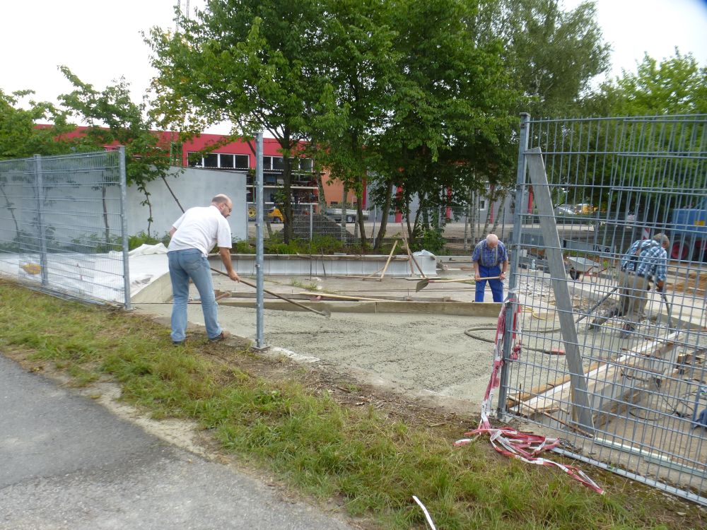

Ich hatte heute Gelegenheit, den Jungs mal bei der Arbeit über die Schulter zu schauen:

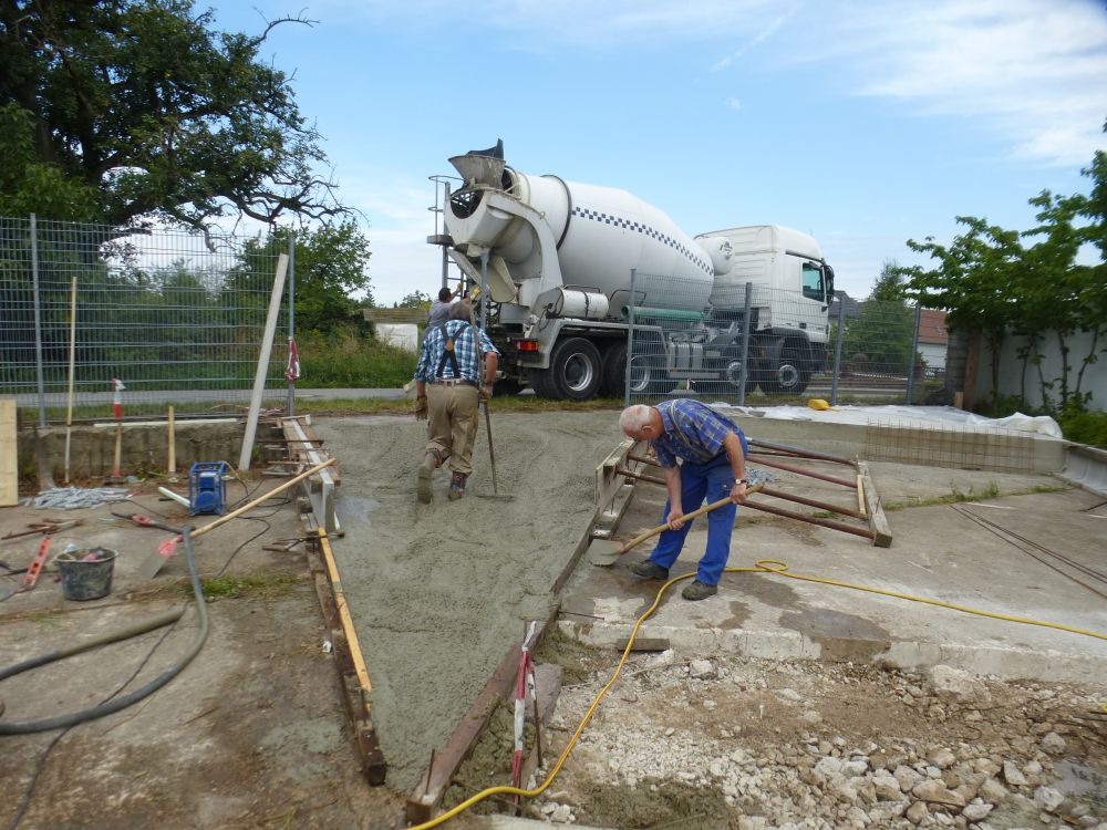

Anlieferung des Betons
Guter Beton muß gut gerüttelt sein
Profilierung der Rampe und Anarbeiten an den bestehenden Betonsockel

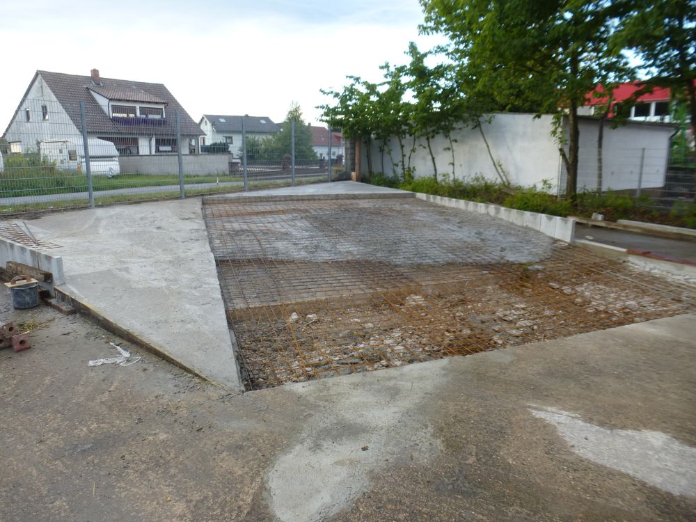

Zunächst noch ein Bild von Mittwoch-Abend:

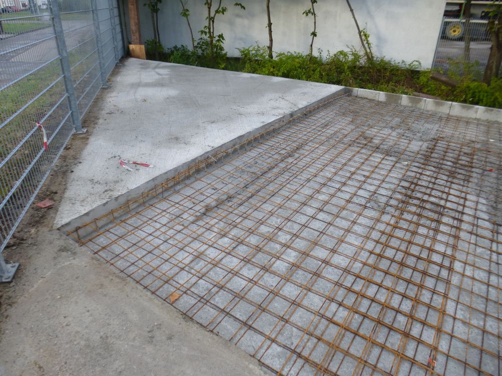

Gestern sah das Ganze dann so aus. Die Bewehrung der Hauptrampe ist eingebaut sowie die erste Lage Beton:
Dern Anschluß an das Ebene Teil der Rampe:

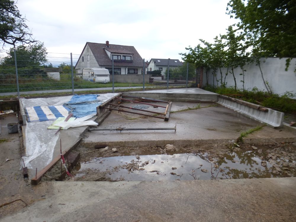

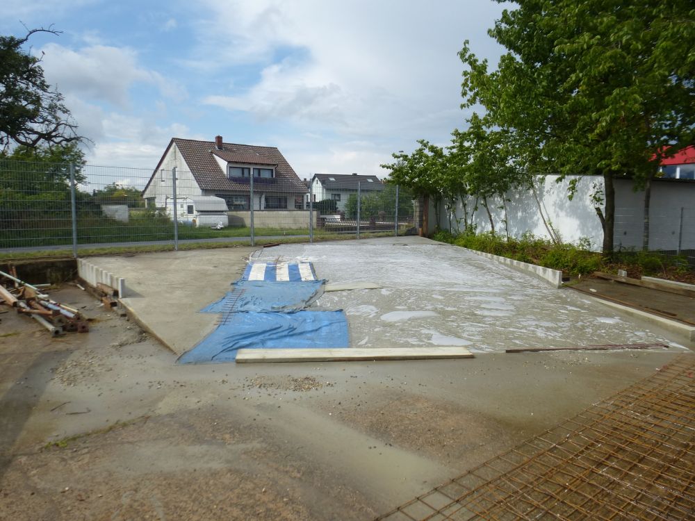

Am Freitag wurde dann in einem letzten Akt die Hauptrampe betoniert. Leider hat der während dem Betonieren einsetzende Starkregen an manchen Stellen Waschbeton aus der Oberfläche gemacht. Das soll aber die Griffigkeit erhöhen. laugh.gif

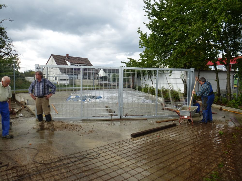

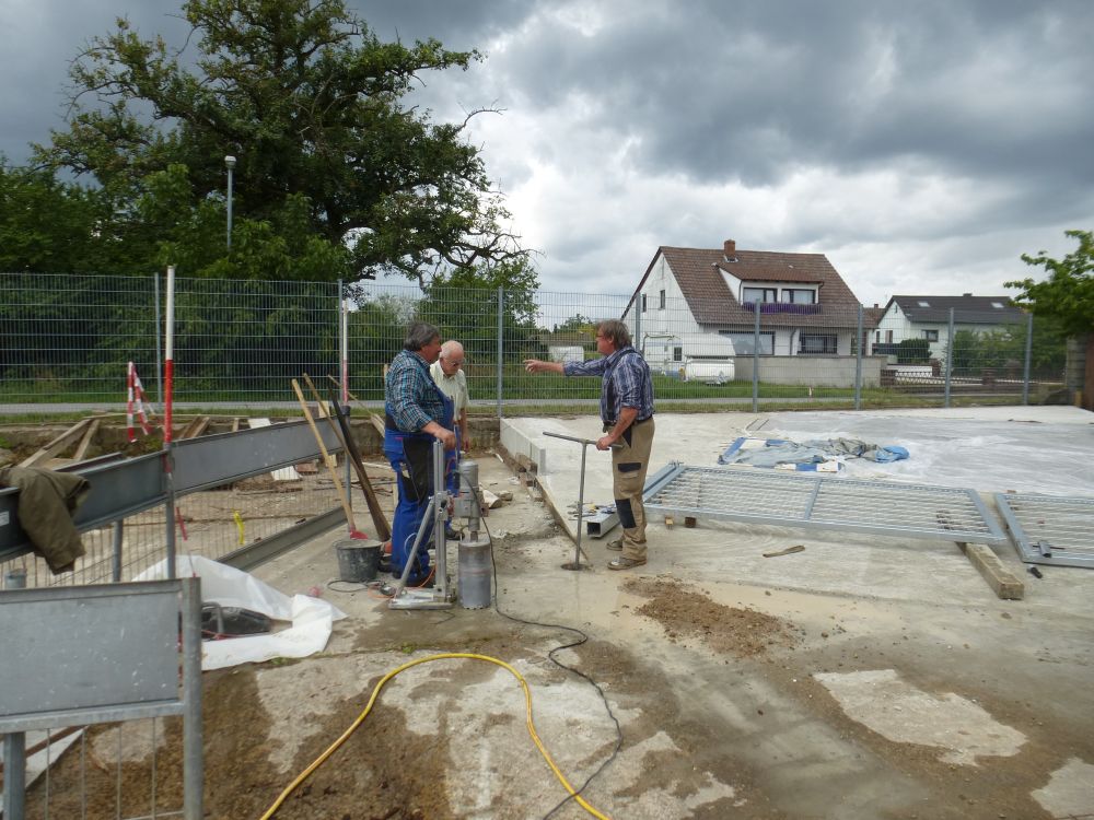

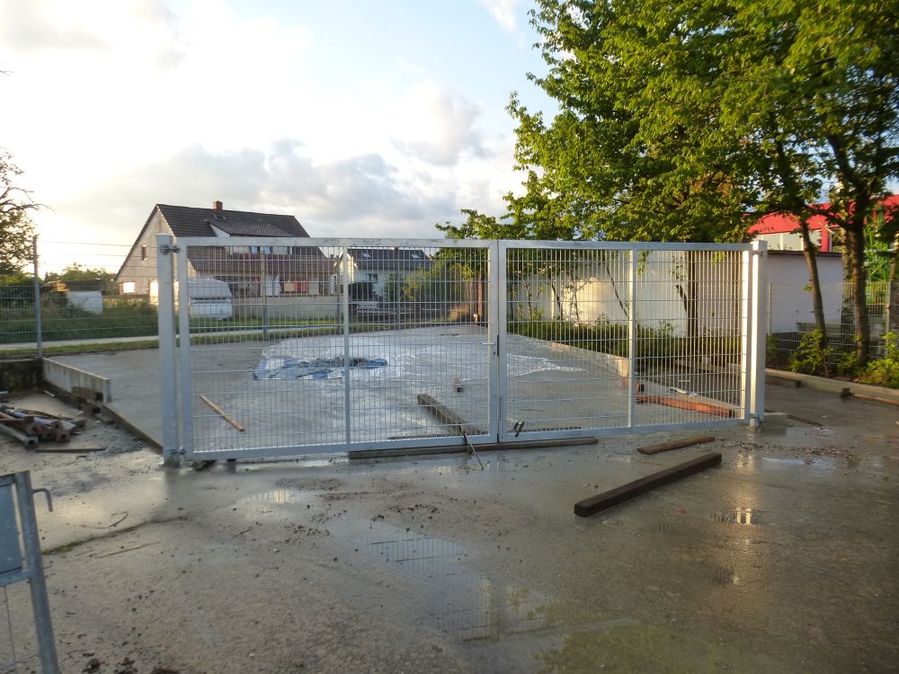

Gestern wurde dann das Tor gesetzt. Hierzu wurden Kernbohrungen in die Betondecke gesetzt um die Torpfosten aufzunehmen.
Anschließend wurden die Pfosten einbetoniert.
Das fertige Werk. Nun muß der Beton noch vier Wochen ruhen, bevor die Zufahrt in Betrieb geht. Wir berichten dann davon

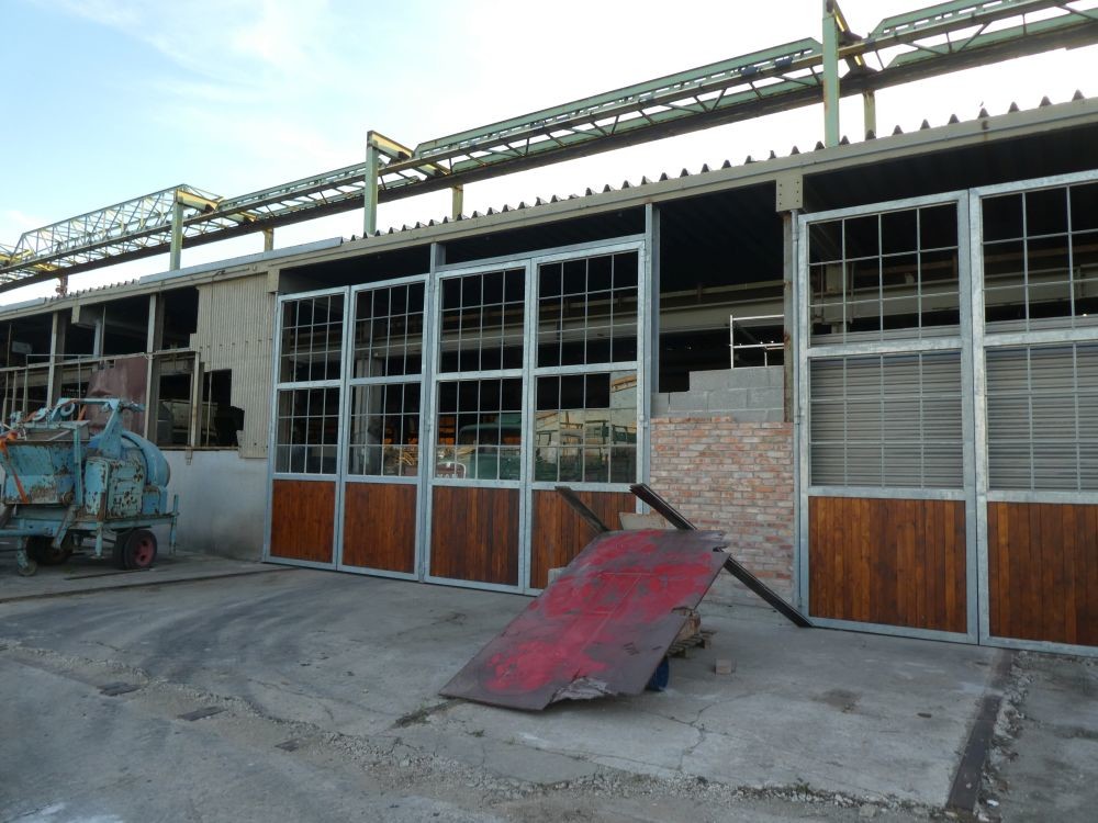

Instandsetzung Ostfassade

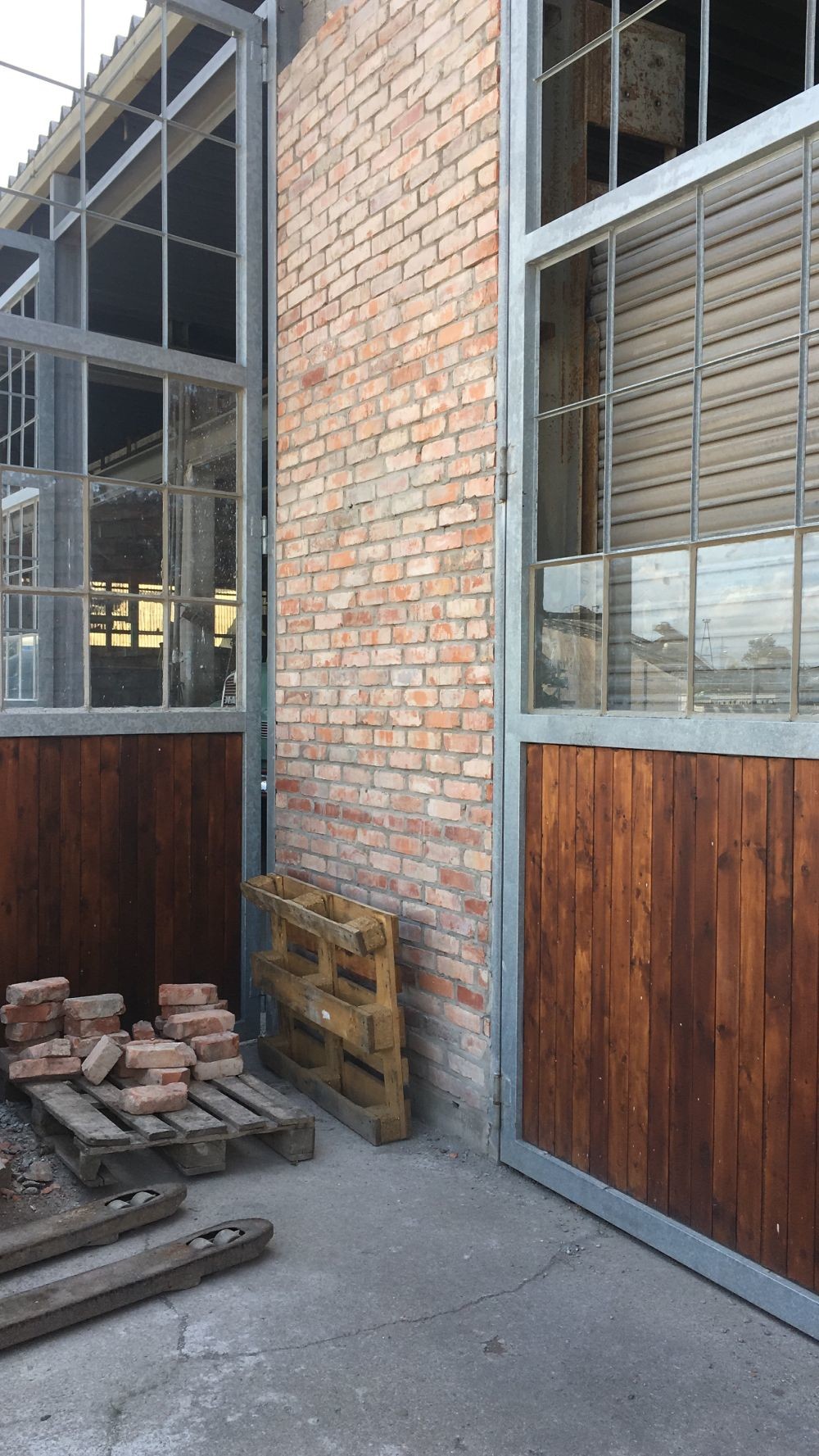

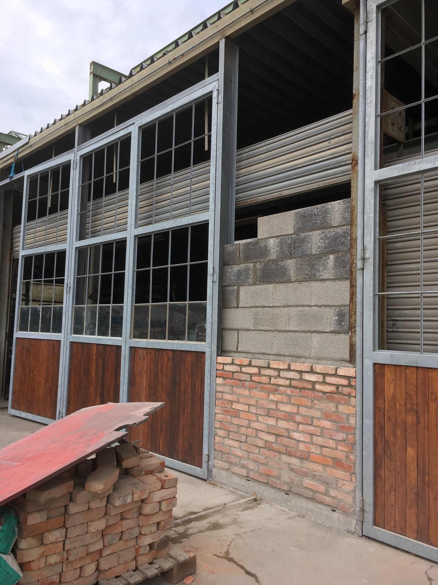

Nachdem bereits 2017 die neuen Tore gesetzt wurden, konnten in diesem Jahr wesentliche Fortschritte an der Ostfassade erzielt werden. Nachdem die unteren Torfüllungen eingebaut und die erste Reihe Scheiben eingesetzt wurden, konnte das erste Rolltor ausgebaut werden. Gleichzeitig wurde ein Freiraum mit Hohlblocksteinen ausgemauert und mit Ziegeln vorgemauert werden. Dabei entsteht ein einfacher Läuferverband und kein Kreuzverband, wie er bei reinen Ziegelmauerwerken zu sehen wäre. Das interessiert vielleicht nur den Fachmann. Für den Laien ist die Ziegeloptik entscheidend.
Dann wurden auch die bereits stehenden Betonwände in gleicher Weise verblendet. In diese drei Felder sollen auch Sprossen-Fenster eingebaut werden. Dazu wurden Betonfensterbänke gegossen und auf die zweischalige Wand gesetzt. Anschließend wurden die teilrestaurierten Fenster gesetzt. Den Einbau der gebrochenen Scheiben werden wir nach dem endgültigen Befestigen und Einmauern vornehmen.

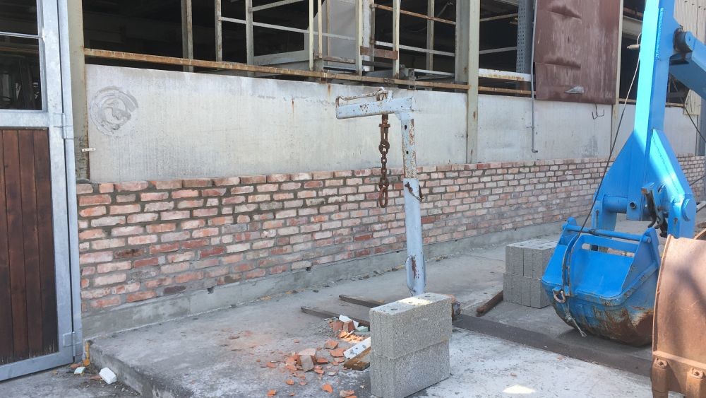

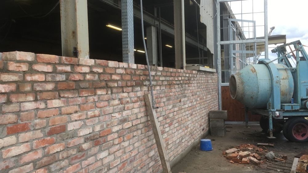

03.05.19 - der erste Bereich des Zwischenraums wurde ausgemauert und mit der Vormauerung begonnen
01.06.19 - Blick auf die "alte" Fassade. von der einstigen Wellverkleidung ist nicht mehr viel übrig. Die Vormauerung ist weiter gediehen.
Mittlerweile wurde auch mit der Verblendung der Betonwände begonnen.

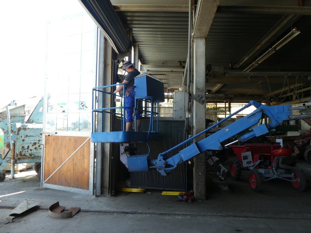

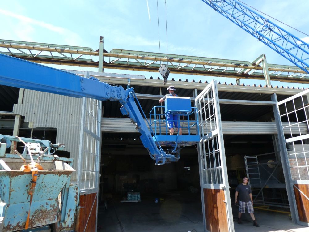

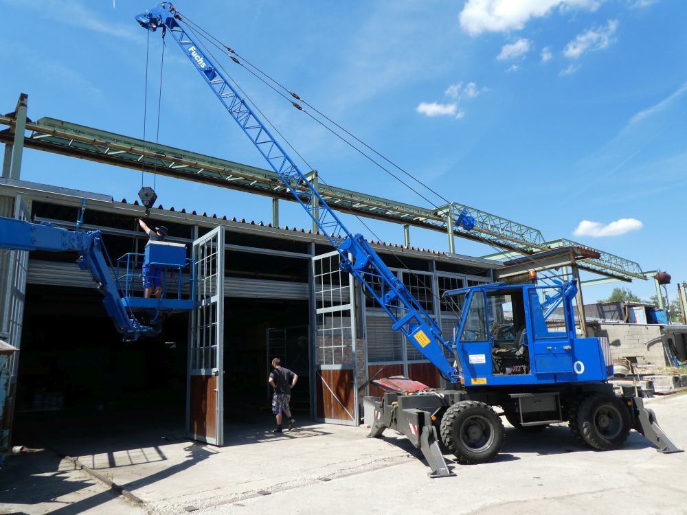

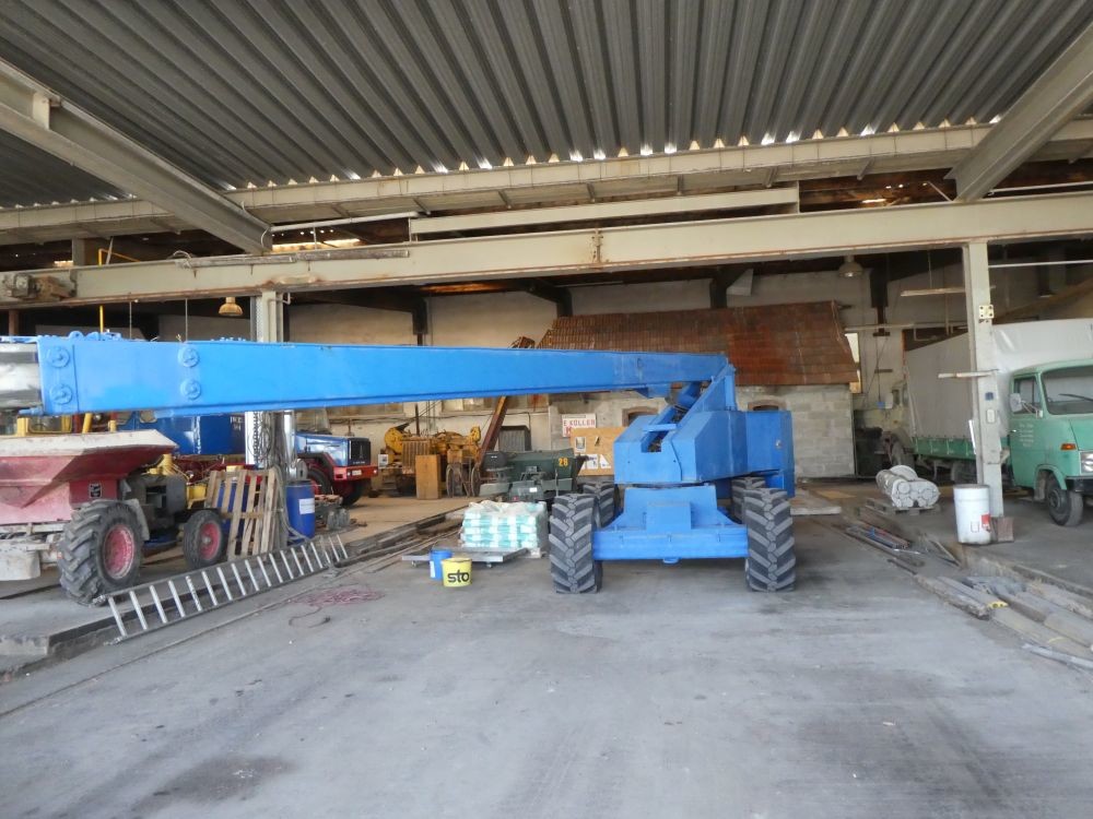

Heute galt es jedoch, das Rolltor auszubauen. Einerseits war das immer zeitaufwändig hochzufahren, andererseits stellte das auch ein Hindernis als Fluchtweg dar. Somit haben wir mit dem Ausbau des Rolltors den Brandschutz in den Hallen verbessert.

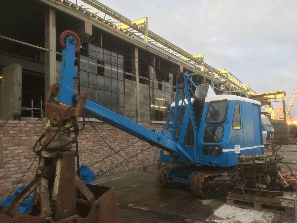

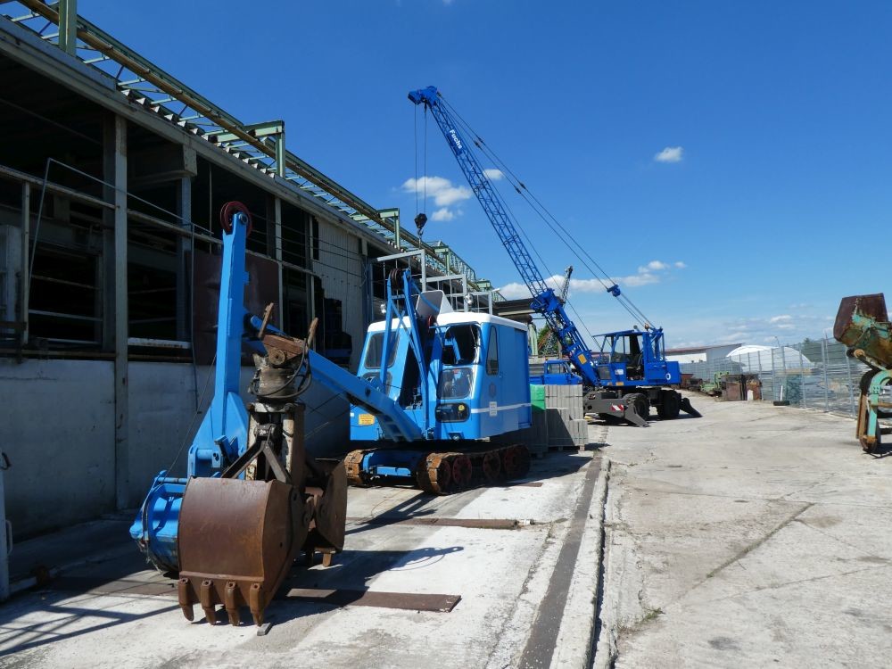

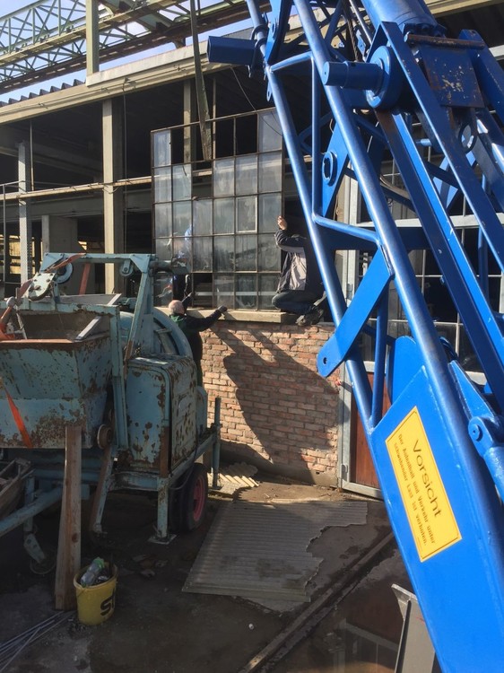

Zum Ausbau kam unser Fuchs 110 in Einsatz
und gleichzeitig unsere Haulotte-Hebebühne
Die musste in der Halle platziert werden.
An so einem schönen Tag dominiert das Blau...

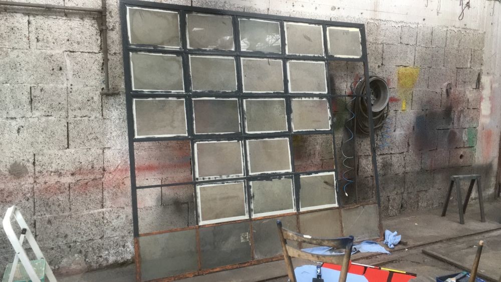

02,11,2019 In unserer Lackiererei wurden mittlerweile die Fenster aufgearbeitet.

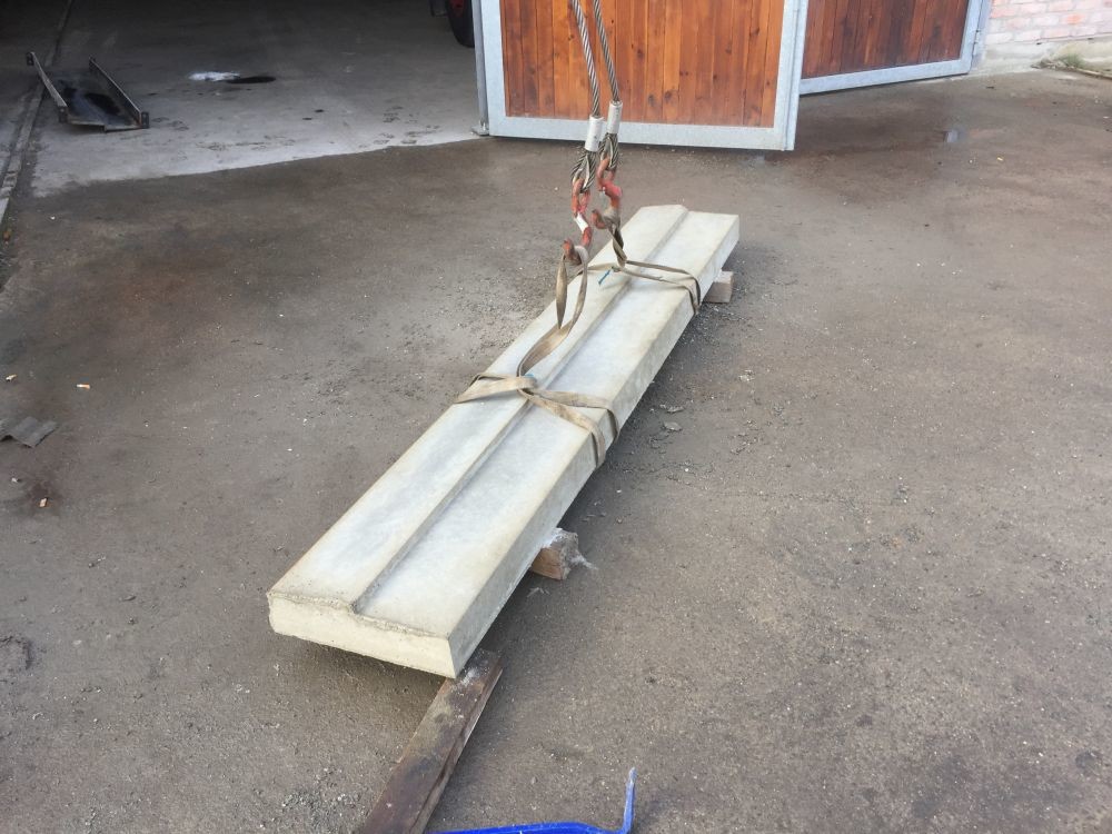

16.11.2019 Die erste Fensterbank ist mittlerweile gegossen und ausgeschalt und steht zum Einbau bereit.

Die Verblendung ist auf die Höhe der Betonwände angewachsen. Nun konnte die erste Fensterbank gesetzt werden.

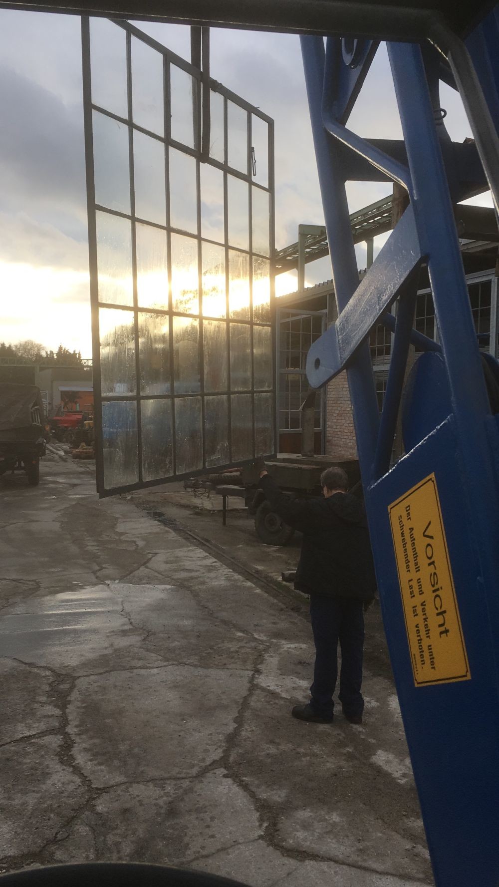

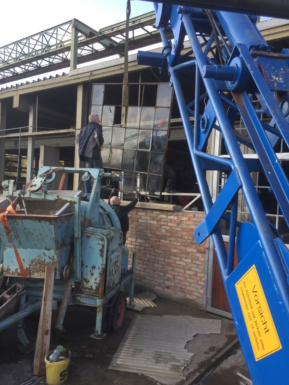

Der erste aufregende Tag. Das erste alte Fenster wurde gesetzt. Zunächst nur auf die Fensterbank und an der Unterkonstruktion der alten Fassade befestigt.
Sitzt!

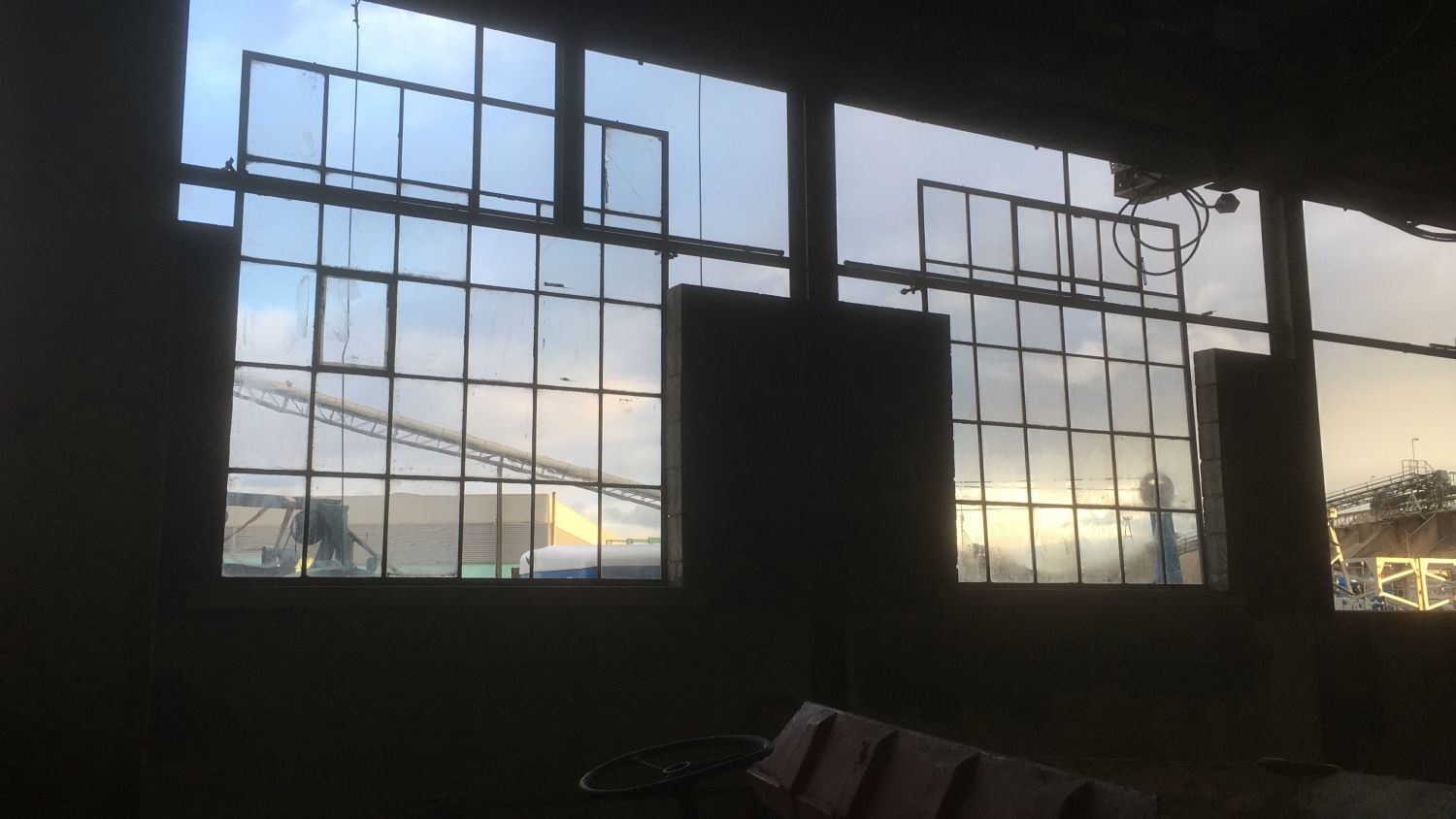

07.12.2019 Lichtspiele im zweiten Fenster
Auch das zweite Fenster sitzt. Hier wurden vorab die seitlichen Wände hoch gemauert.
