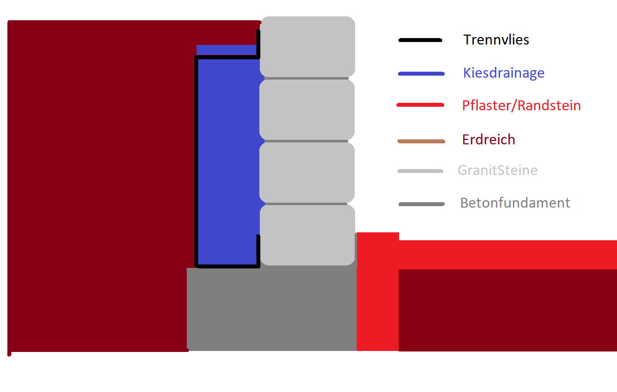

vor 18 Stunden, RH6Fahrer schrieb:
Jetzt hast du dir wirklich Mühe mit dem vlies gemacht. Nur leider oben nicht geschlossen. Wenn es regnet schwämmt es dir die ganzen Feinanteile des Mubo in den Filterkies.... da bringt er dir nicht viel😉
So hab ichs eingebaut......Trennvlies oben umgeschlagen und den übrigen Kies drauf.......ich hoffe,das passt so.........
