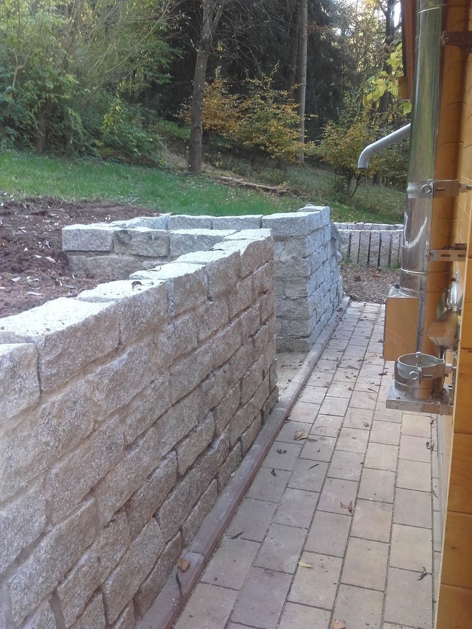

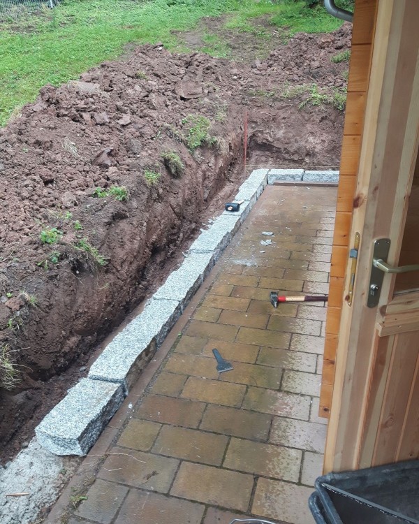

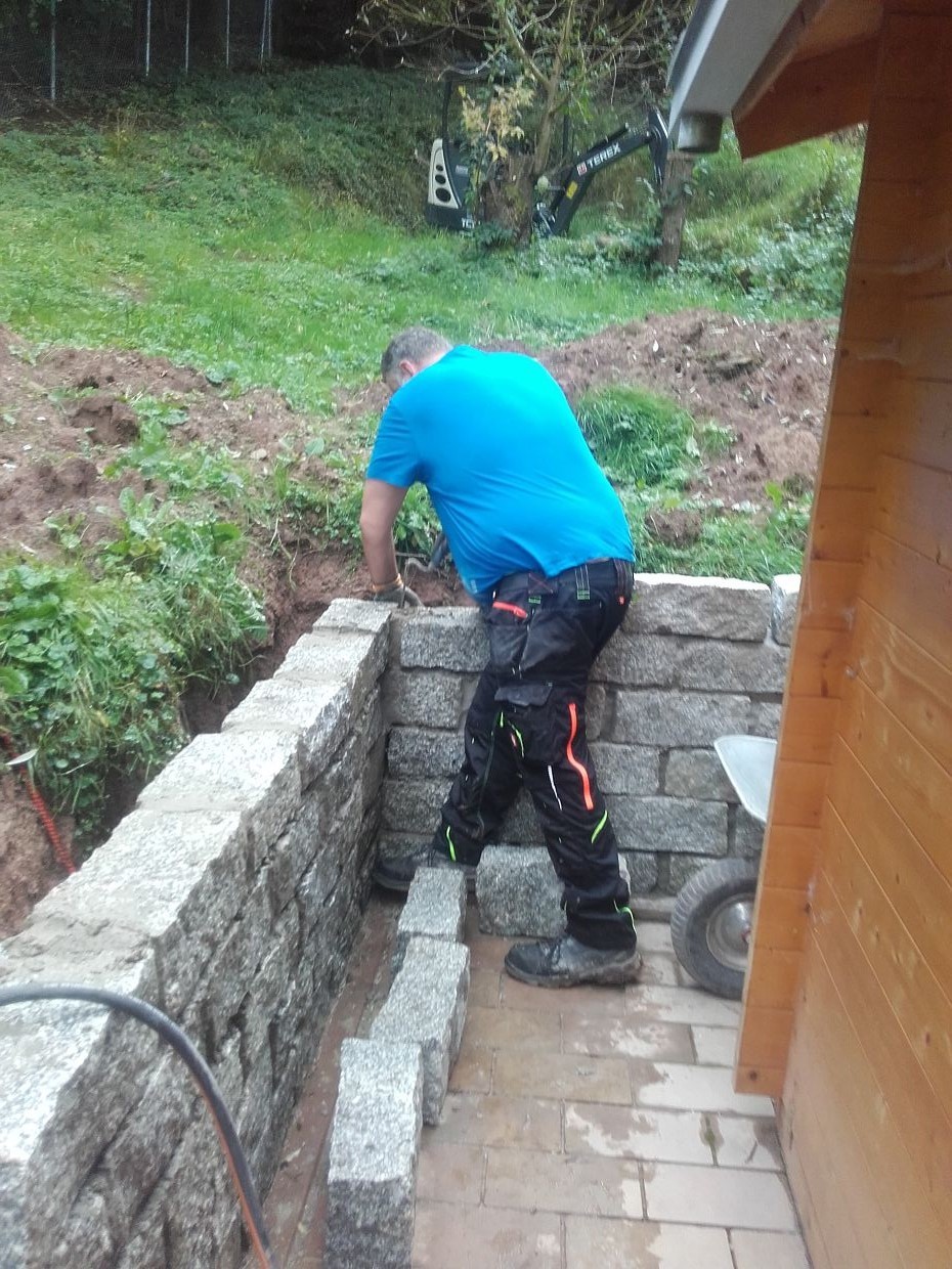

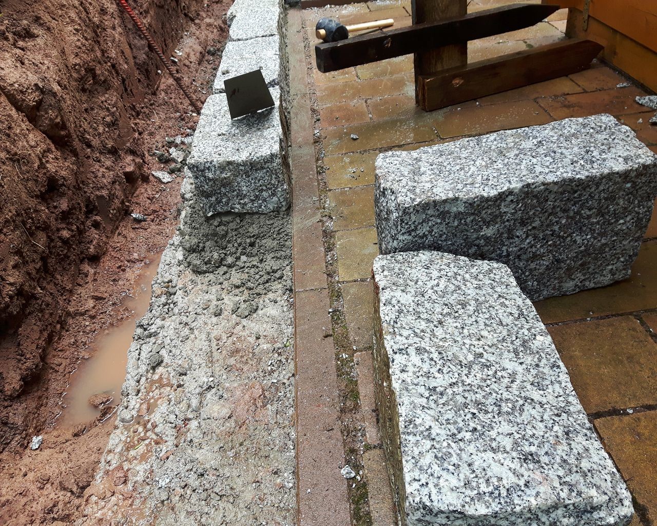

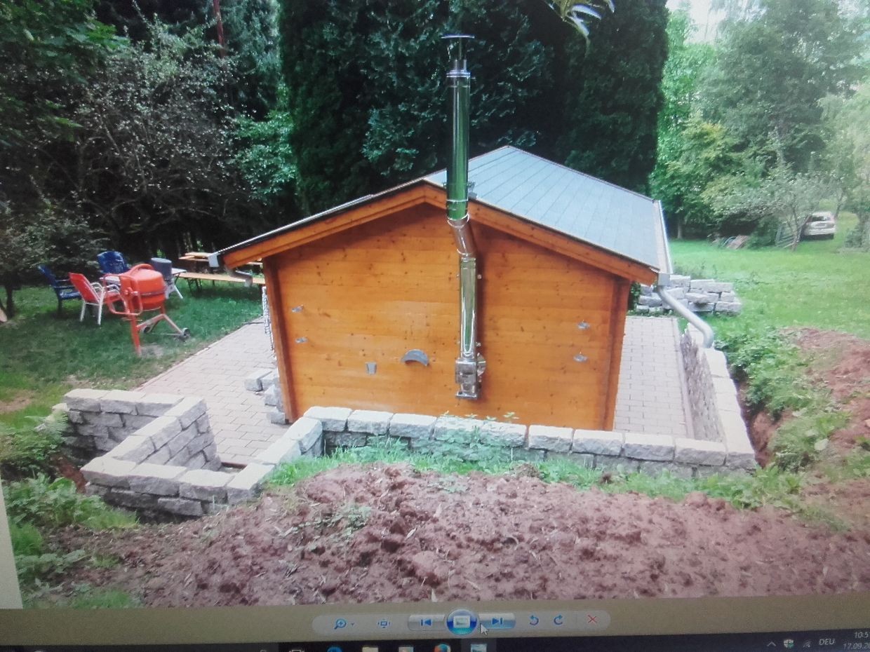

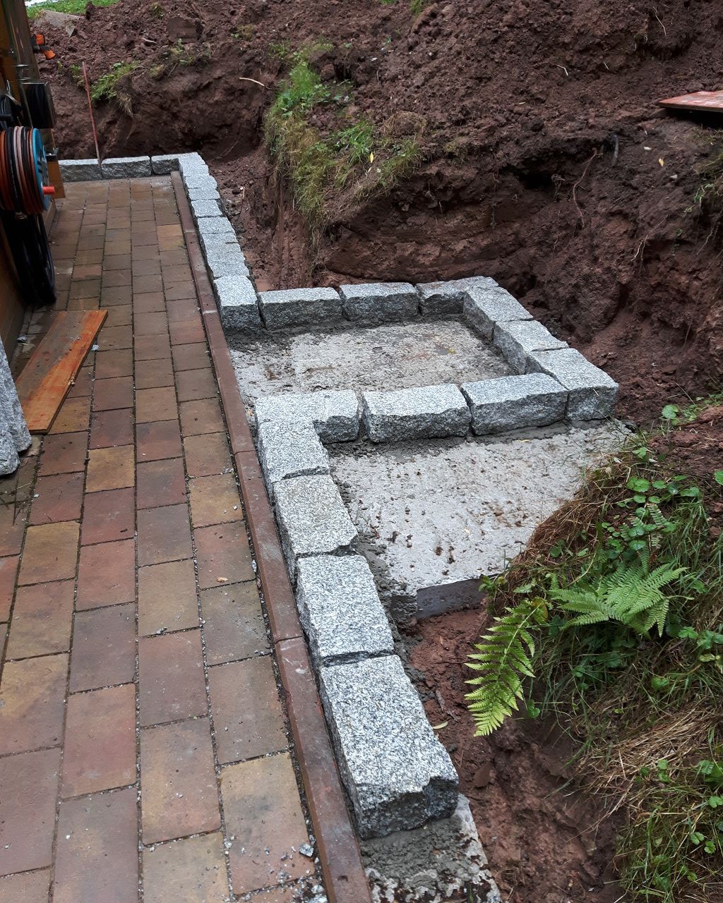

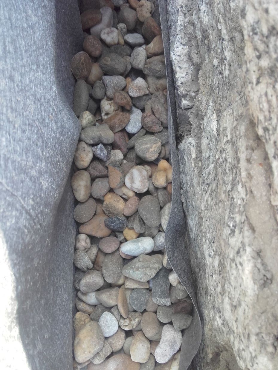

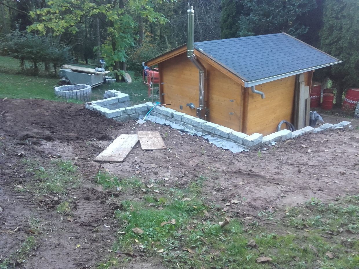

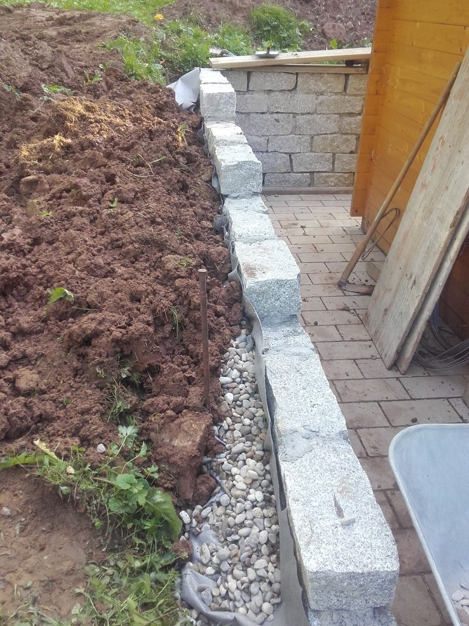

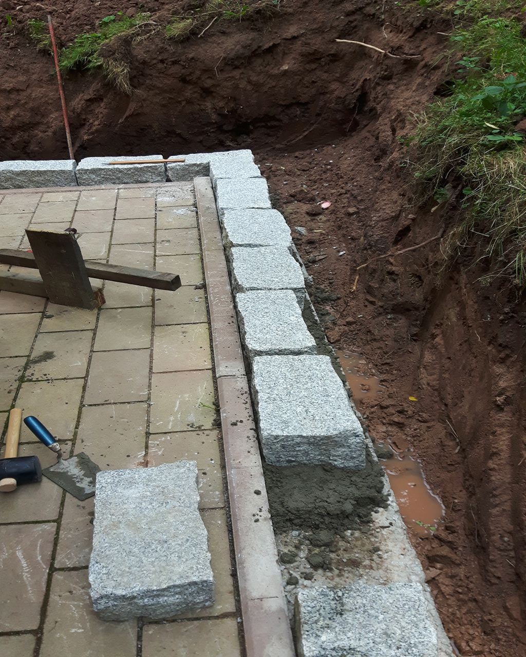

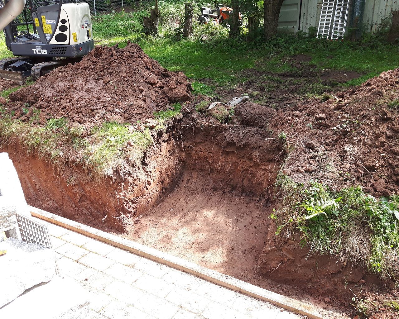

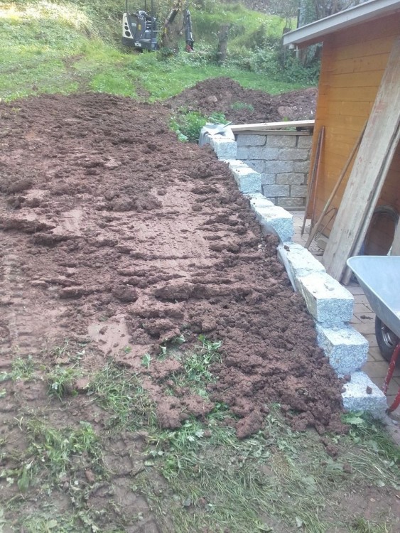

Mauer ist nun fast fertig,feinausarbeiten der Fugen hab ich dieses Jahr wettertechnisch nicht mehr geschafft,ist erst nächstes Frühjahr möglich.
Trotzdem......für meine erste Mauer ist sie nicht soo schlecht geworden.

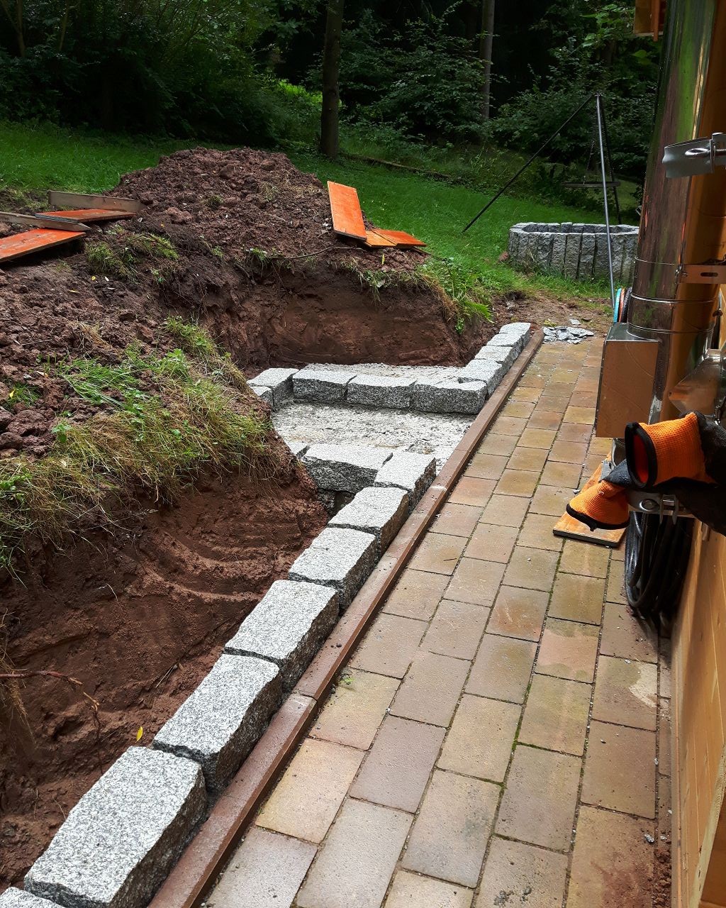

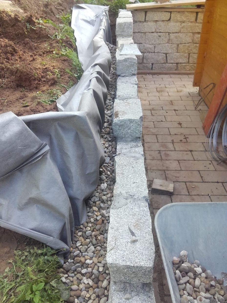

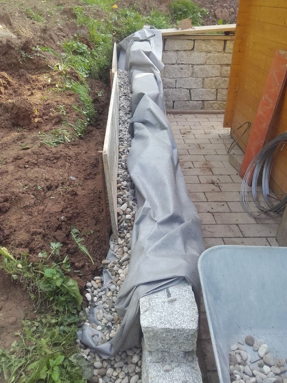

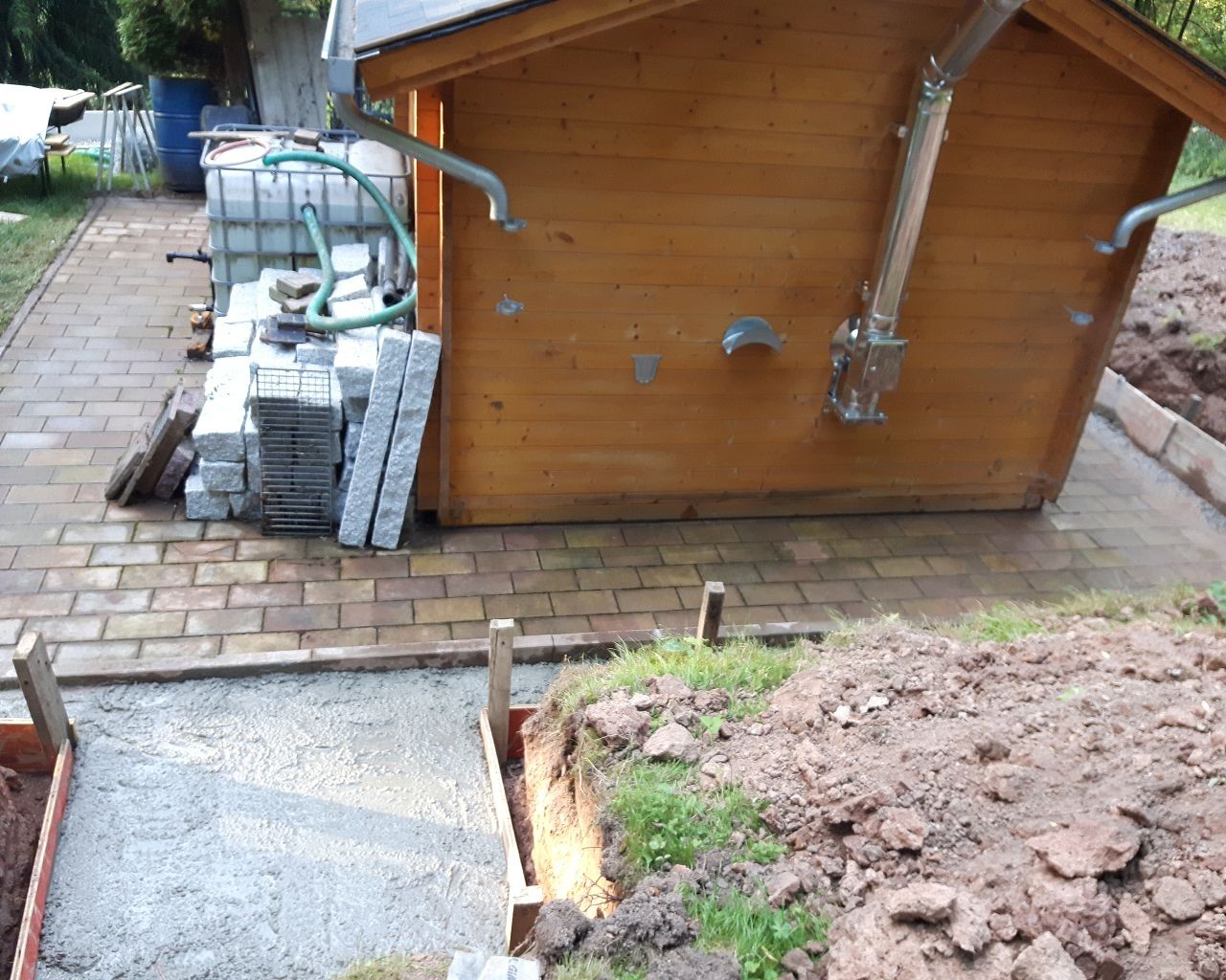

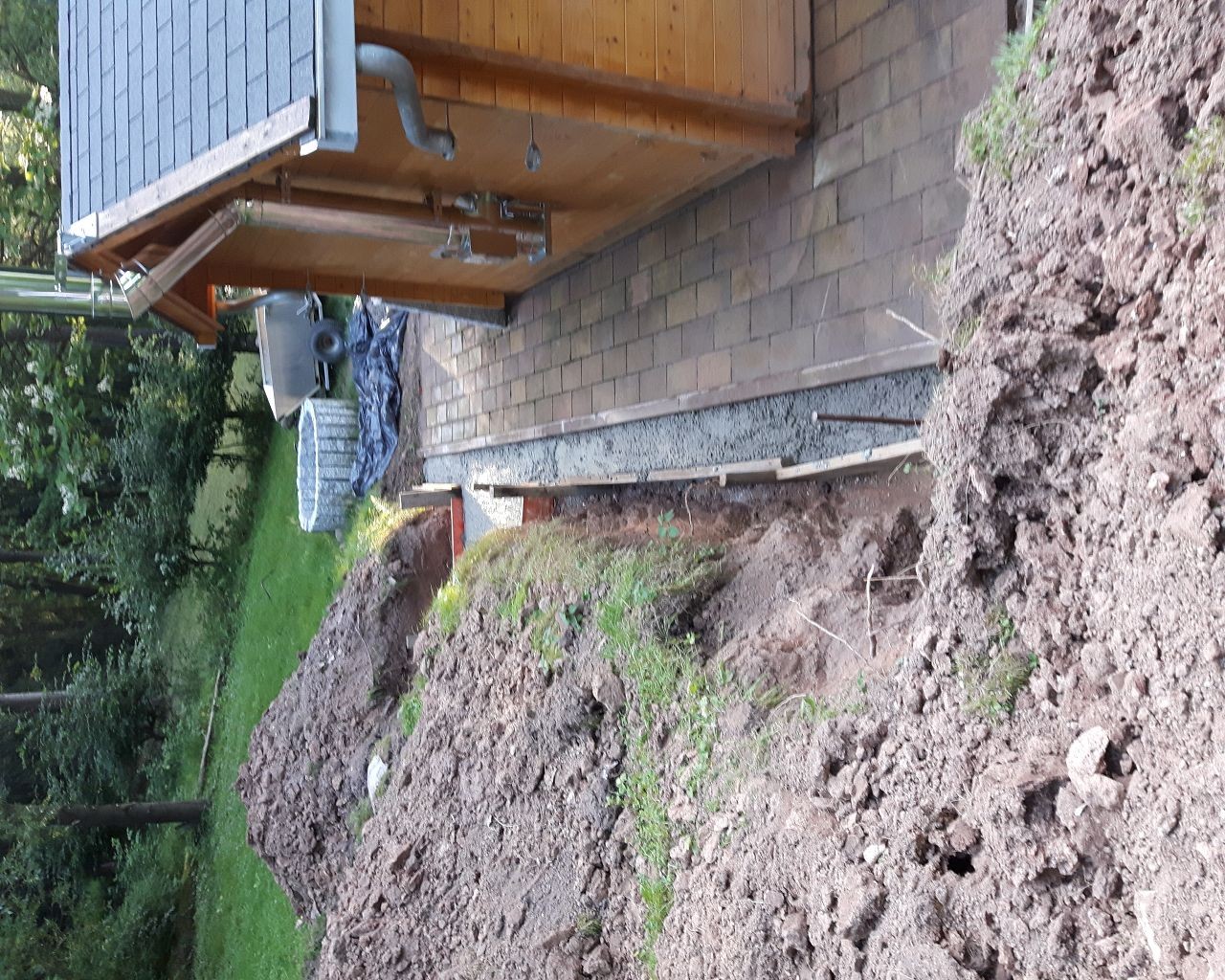

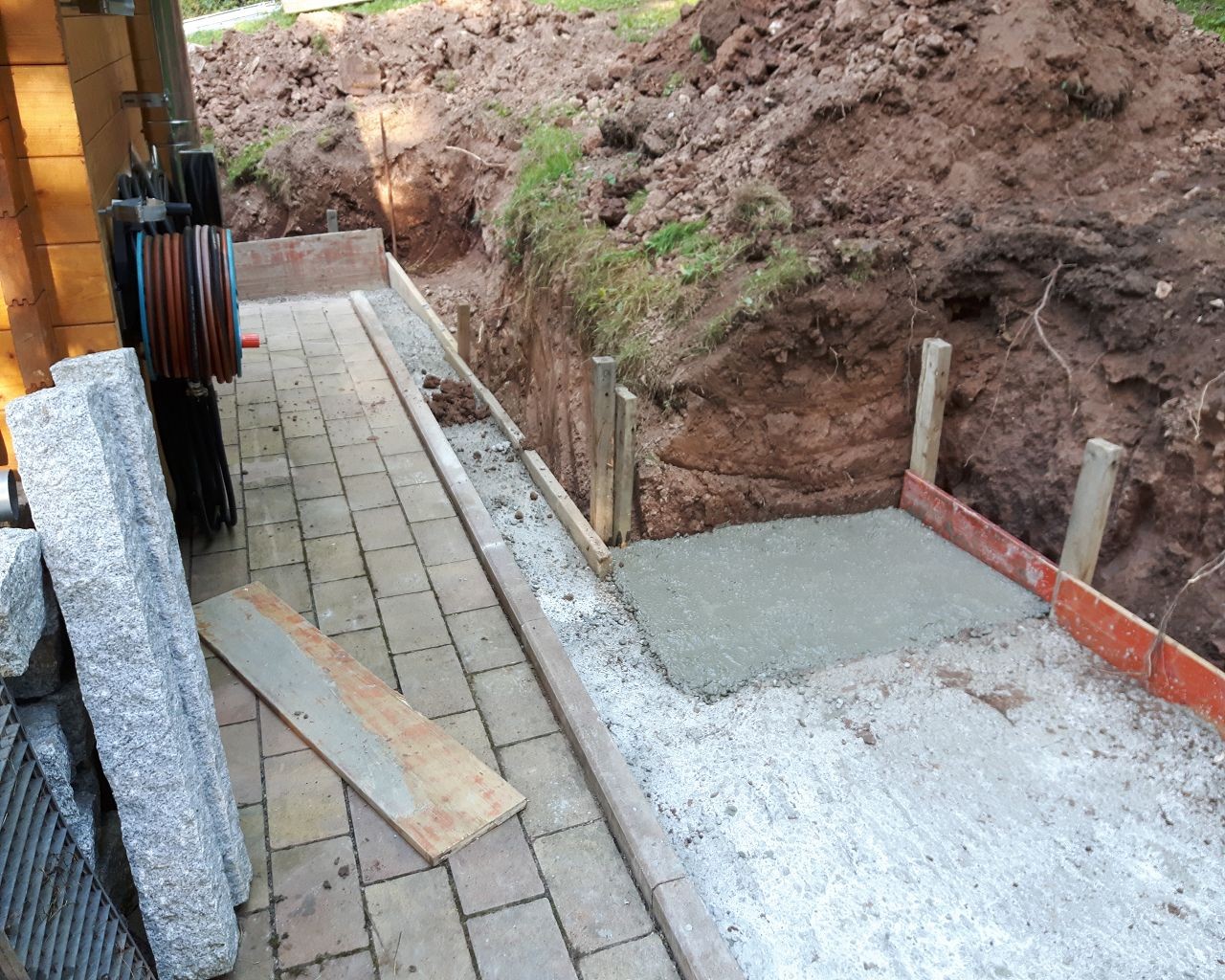

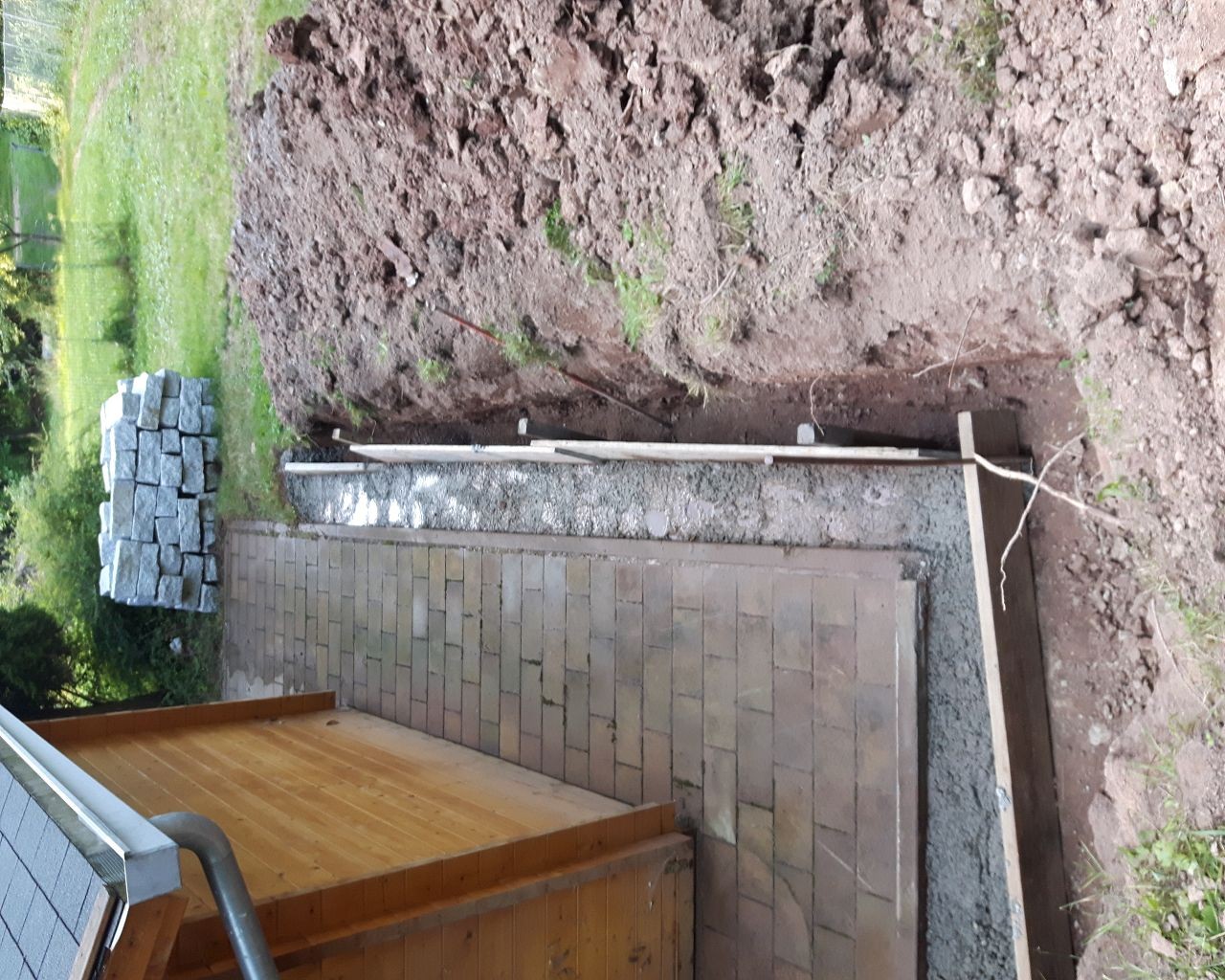

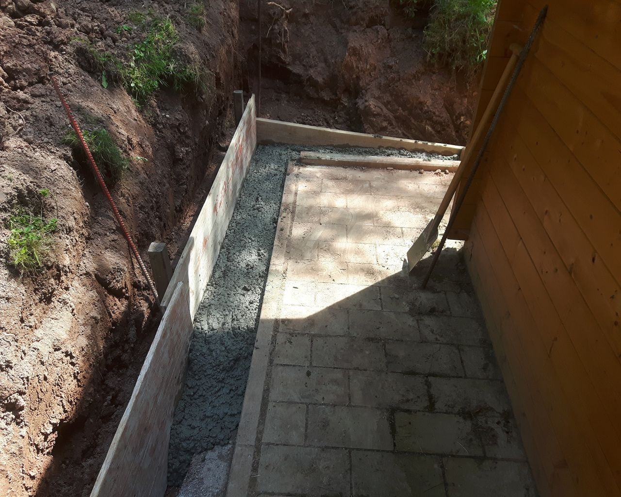

Betonfundament mit Stahlarmierung und Kiesdrainage mit Trennvlies hinter der Mauer.
172 Mauersteine aus Granit 40x20x15 cm aus dem schönen Österreich.......
In die Mauernische kommt ein 1000 ltr.-IBC-Regentank rein.
Eigentlich hätte sie viel früher fertig werden sollen,aber wie es ist so im Leben,es kommen Dinge dazwischen,da träumt man nichtmal davon......
Aber was lange währt,wird endlich gut.
Jetzt hast du dir wirklich Mühe mit dem vlies gemacht. Nur leider oben nicht geschlossen. Wenn es regnet schwämmt es dir die ganzen Feinanteile des Mubo in den Filterkies.... da bringt er dir nicht viel😉
