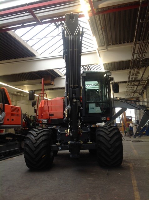

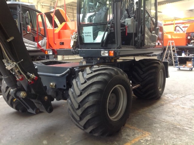

Auslegerbruch kennen wir alle und dass auch bei allen Fabrikaten, es reißen sogar unterwägen und dass bei den Teuersten Herstellern. Aber dennoch kommt es sehr selten vor wenn du es bei allen Maschinen hattest wie du schreibst weiß ich nicht was du damit anstellst ?? Wir haben Atlas, Volvo und Libeherr und Cat öfter mal als Mietgeräte. Abbruch, Tiefbau, Forst und Pflegearbeiten. Wir können Baggerfahren und reparieren alles selber in der eigenen Werkstatt und Ich bezahle die neuen Maschinen. Deshalb hab ich nach allen Kriterien entschieden nicht nur nach der Farbe. Und hier unser neuer: Atlas 160W mit: Breitreifen, Oil-Quick 70/55, Zentralschmierung, Betankungspumpe, Standheizung, Anhängerkupplung 6 To. mit Tüv, Kabinenkippung(die Kabine kippt hydraulisch vorne 200mm hoch). Vollverrohrung mit Werkzeugerkennung über Oil-Quick.
Hier unser neuer ersteht noch im Werk, gekauft nach folgenden Kriterien: Standfestigkeit über die Seite, Verfügbarkeit des Händlers (Entfernung zum Händler), Stand der Technik, und Kaufpreis.
Auf den Fotos ist die Maschine noch nicht komplett Oil-Quick baut der Händler auf.
