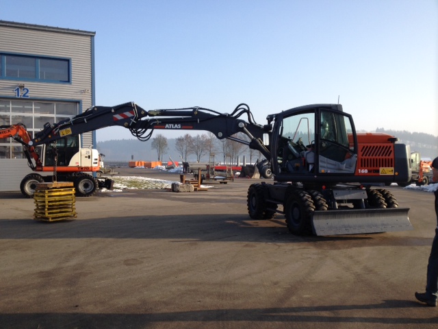

Heute war ich Atlas besichtigen und Probieren:
Atlas 160 W , Spurbreite 2500, Bereifung 10- 20 mit Planierschild, Stiellänge 2560 mm.
Testaufbau: Ohne Schnellwechsler nur Kranhaken. Wir haben ein Krangewicht mit Schlupf angehängt der hatte 2500 Kg.
Hubkraft : über das Schild und die Vorderachse kein Problem= volle Reichweite.
Seitlich kein Problem volle Ausladung und das mit dem Langen Stiel und Ohne Schildabstützung und 200 Kg mehr als beim Cat.
Also jetzt erzählt mit nochmal was Ihr mit euren Cat alles bewegt !
Das ist ein Objektiver Vergleich von Mobilbaggern der Oberklasse denn ich muss einen Kaufen, selber bezahlen und selber damit Arbeiten.
Die Kabine ist im Fußraum wesentlich geräumiger als die Cat-Kabine .
Die Feinfühligkeit ist wirklich super. Er hat ein Lastschaltgetriebe mit sehr feinfühliger Ansteuerung über das Fahrpedal, Vorw./ Rückw. über Taster im rechten Joystick. Genau wie bei Cat ist die Vollaustattung der Hydraulik alles im Steuerblock verbaut, d.H Druckwaage ect. somit weniger Schläuche im Bauch der Maschine, wirklich sauber. Die bei Atlas haben wirklich wieder was tolles auf die Beine gestellt.
Leute die hier schreiben Cat ist das beste und einzige, Ihr müsst euch mal andere Maschinen anschauen und auch Probieren, Hier hat der Cat mehr als kläglich versagt.
Erkenntnis von heute ; wir kaufen keinen Cat.
Nächste Woche kommt der Volvo dran , gleicher Test
Auf dem Gebiet der Mobilbagger liegt Atlas ganz weit oben.
Das haben sehr viele Unternehmer erkannt, die ihre Maschinen selber bezahlen müssen. Und dazu gehöre ich auch.
