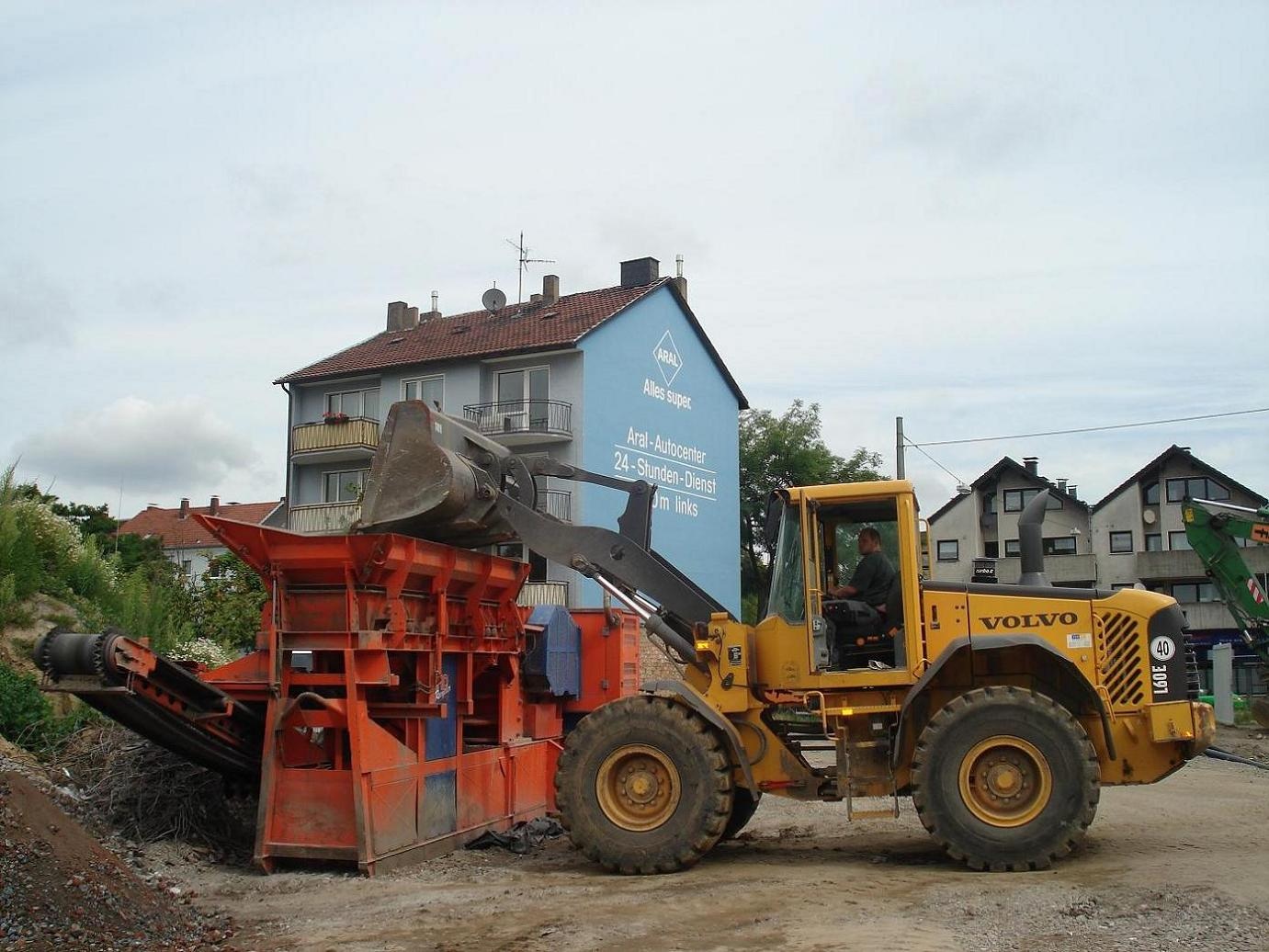

Wir haben schon mal mit der I-100 von Terex Finlay gearbeitet.
23t. auf Kette. Lässt sich gut transportieren. Du bleibst halt unter der berühmt-berüchtigten 30t. Marke.
Durchsatz liegt im Standard bei ca. 140t. Wir haben die Maschine aber auch nur mit 70% Leistung bei einer Spalteinstellung von ca. 55mm gefahren. Wenn man es drauf anlegen würde, geht da bestimmt noch mehr....
Mit Eisen hatten wir auch kaum Streß, aber das liegt halt an der Vorbereitung.
Wird ja gerne unterschätzt......
Verbrauch lag bei ca. 25l/Stunde.
Schlagleistentausch war einfach!
Wir sind die üblichen 2 lang/2 kurz gefahren. Haube hydraulisch hochgefahren, Sicherung gelöst und da sich die Schlageisten durch die Rotation eigenständig "festziehen", sind sie im Ruhezustand locker.
Ich meine , das hat eine halbe Stunde gedauert.
Staubentwicklung: naja, hast du bei der Backe schlußendlich auch.....
Der Radladerfahrer war trotz 3,5 cbm Schaufel fast überfordert.
Ich fand die Kiste gut.
Besten gruß
