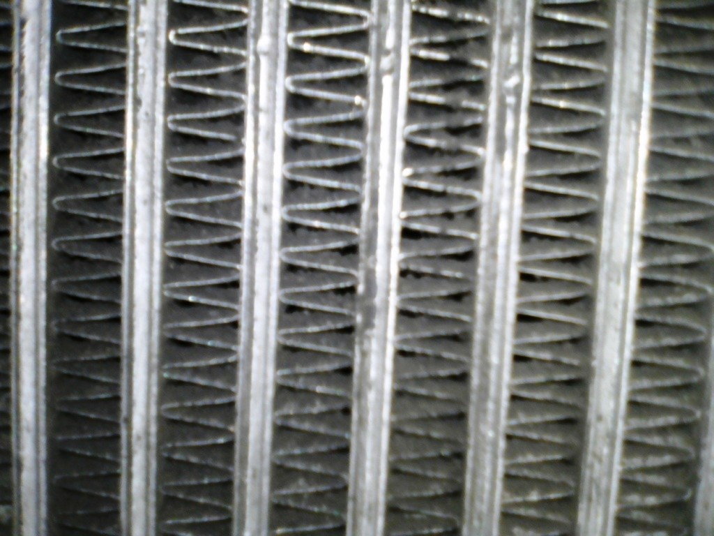

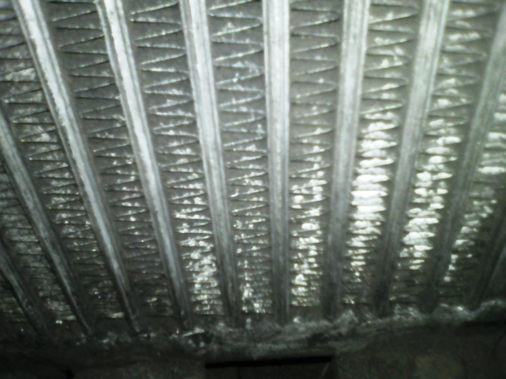

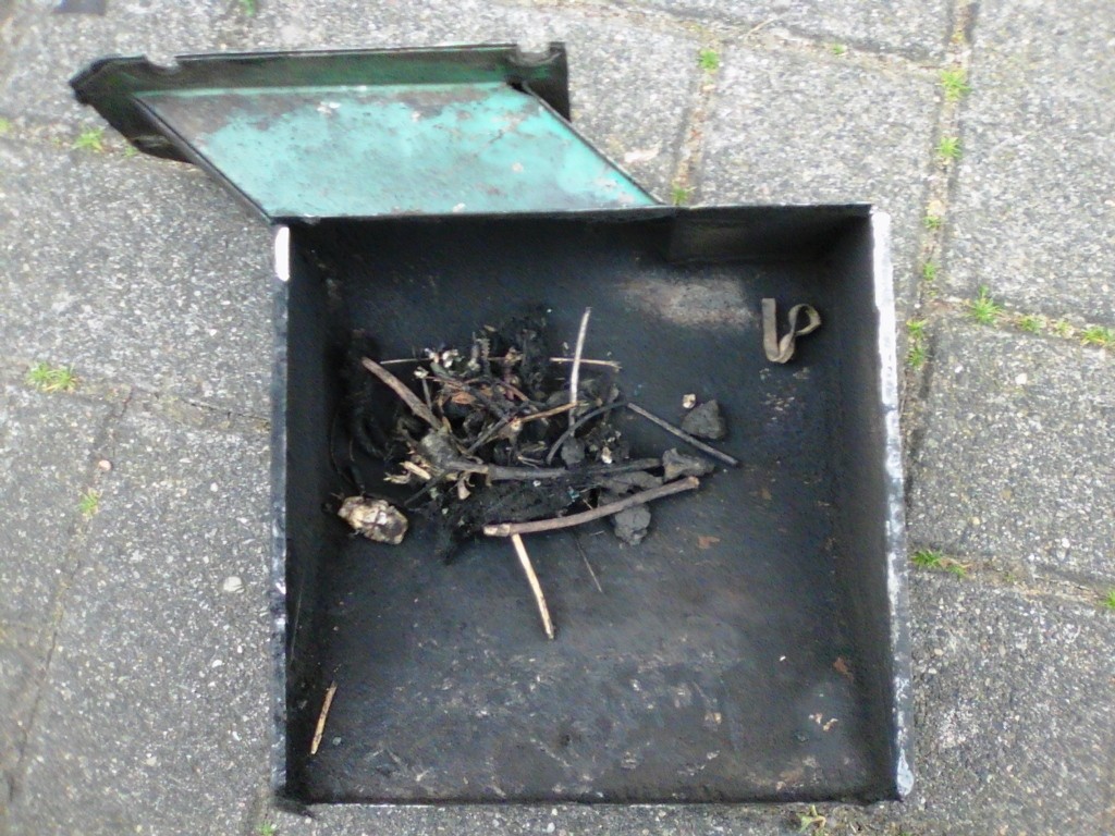

Hallo zusammen,
da auch ich Probleme mit der Temperatur (und Leistung habe), hab ich mal die Wartungsempfehlung D15 (Seite 30) nach der mir nun vorliegenden Bedienungsanleitung gemacht. Will heißen, den Luftschacht (Tafel 1/24 Ersatzteilliste,Pos. 14) abgebaut und schon beim Lösen der beiden Schrauben am Ölkühler gesehen, da "wohnt jemand". Gummiringe, Äste Ruß, Dreck, etc.
Als der Luftschacht komplett weg war, hab ich auch den Ölkühler vor dem Ausblasen mal gesmartphoned.....
Durchgang sieht anders aus. Danach alles gereinigt, mal sehen, wie der Unterschied ist.
Merklich schlechter ist die Kühlung, wenn z.B. der Keder zwischen Luftführungsgehäuse (Tafel 1/19 Ersatzteilliste,Pos. 13) (das runde hinter dem Hatzmotor) und dem Halteblech links am Luftschacht raus ist. dann kommt da nicht viel am Ölkühler mehr an.
