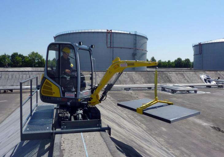

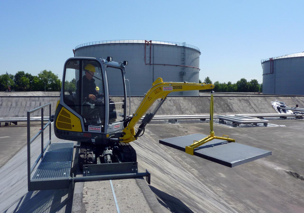

Als führendes Bauunternehmen Österreichs ist Strabag in allen Bereichen der Bauindustrie tätig. Für den Auftrag im Tanklager eines Öl- und Gasunternehmens benötigte Strabag kurzfristig einen Bagger mit spezieller Ausstattung. Um eine Tankwannensanierung durchzuführen, waren einige Umbauten am Bagger notwendig: Für den Sondereinsatz auf einem Damm ohne seitliche Zugangsmöglichkeit wurden eine Zugangsplattform und ein zusätzliches Schild angebaut.
Der umgebaute Kompaktbagger ET20 von Wacker Neuson im Einsatz am Tanklager.

Damit die Arbeiter auf dieser Baustelle vom Bagger auf den Damm gelangen konnten, wurde an einer Seite des Baggers eine Plattform installiert. Über sie erreichen die Bediener den Montageort auf dem Damm. Eine weitere Modifikation, die am Gerät durchgeführt wurde, betrifft den Unterwagen: Dabei wurde ein zweites Planierschild, welches für zusätzliche Stabilität sorgt, installiert. Beide Schilder des Baggers können unabhängig voneinander über den serienmäßigen Planierschildhebel angesteuert werden. Um das zu ermöglichen, wurden Sicherheitsabsperrhähne verbaut. Alle sicherheitsrelevanten Bauteile wurden darüber hinaus mit der Firma BMTI abgestimmt und das Bedienpersonal vor Ort eingehend zur besonderen Anbaukonstruktion geschult.
