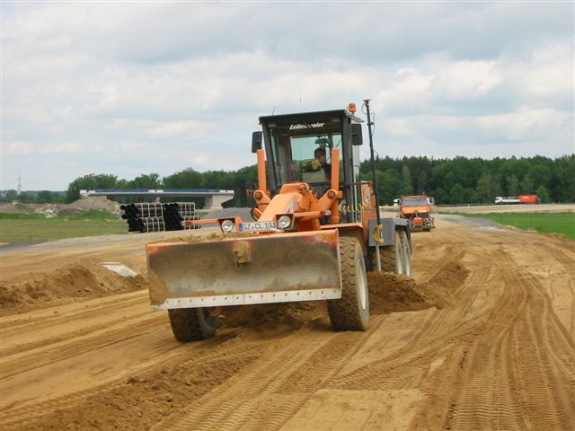

Hallo Jungs,
hier einer Actionbild von einem O&K Grader 156 von Leitenmaier auf der B2 bei Augsburg mit dem Fahrer Alex. Das tolle ist, dass der Fahrer keine Totalstation mehr auf-, um- und abbauen muss, Zündschlüssel umdrehen und losfahren. Die Reichweite zwischen Baumaschine und Referenzstation beträgt Geländeabhängig zwischen 750 Metern bis zu 3 km. Du brauchst keine Sichtverbindung zur Referenzstation und kannst auch bei Nebel, Regen oder Schneefall arbeiten. Egal wo Du auf der Baustelle bis, Du kennst immer genaue Deine Lageposition, Stations- und Querwert, sowie den entsprechenden Auf- bzw. Abtrag des Schildes, sowie die Absoluthöhe. Wenn es auf der Baustelle stocken sollte kannst Du gleich mit dem Grader an eine andere Stelle fahren und dort weiterarbeiten und brauchst nicht den Tachymeter umbauen. Die Genauigkeit, die der Hersteller Topcon offiziell für seine GPS- / Glonass-Steuerung angibt liegt bei ± 1,5cm, ein guter Graderfahrer fährt so um einen cm genau. top.gif
