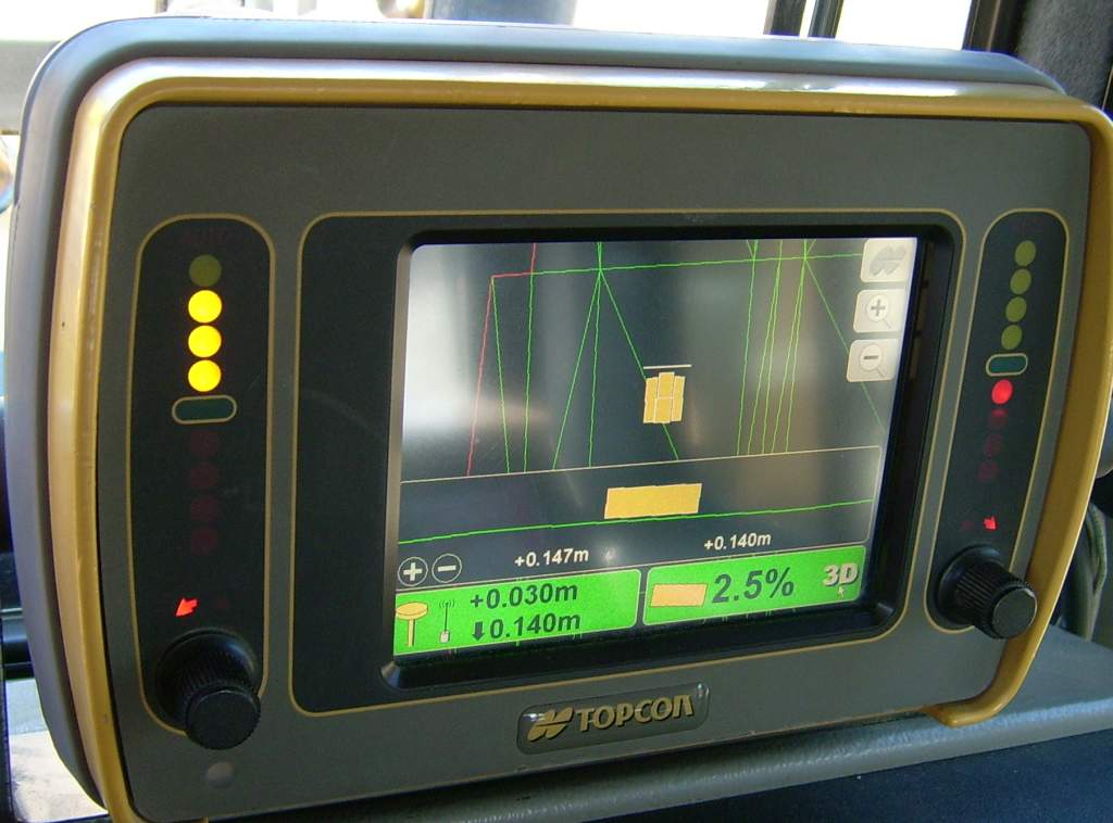

Bordrechner (3D-Controlbox)
Im oberen Bildschirmbereich ist ein Teil des Geländemodells zu sehen (sehr kleiner Ausschnitt gewählt).
Unteres Fenster zeigt den Querschnitt des Modells.
Auf den unteren Feldern sieht man die Offsets und den Auf- bzw. Abtrag zur Sollhöhe (links), rechts ist die Querneigung zu sehen.
Bedienung des ganzen geht über den Bildschirm (Touchscreen) und ist auch für Computerlaien einfach zu erlernen.

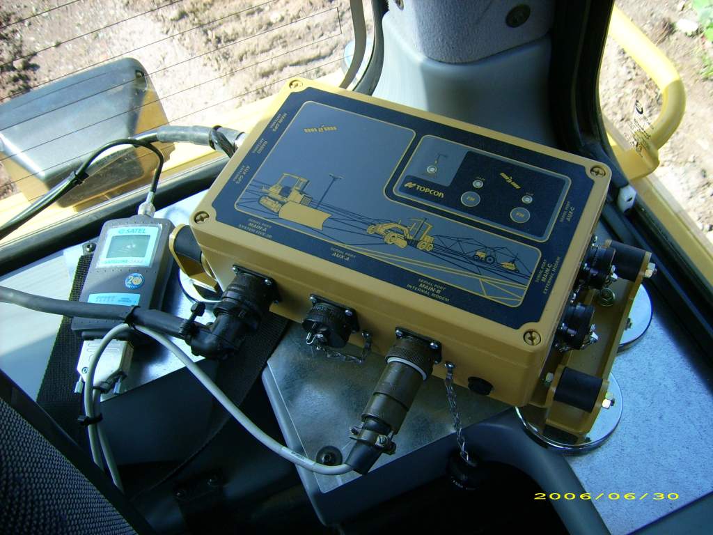

Hier eine nicht ganz so aufgeräumte Installation, aber immer noch deutlich übersichtlicher als bei anderen Systemen wink.gif
