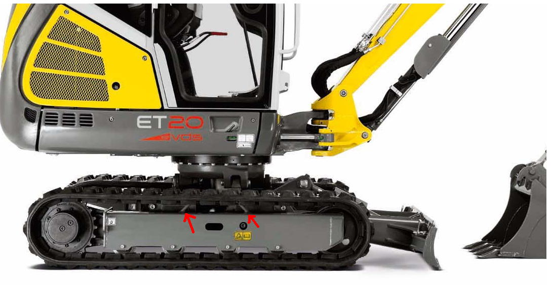

Also der 2 Tonner, der hat eigendlich nichts,was ein 1,8 Tonner auch hat...
Ich hab ihn mir, als er rausgekommen ist mal genau angeschaut und es gibt eigendlich nur einen Punkt der zu bemängeln ist :
Zu sehen ist ein angeschweister Bügel der die Kette in der Höhe /bzw Spur hält. Laut Wacker Neuson eine Einsparungsmaßnahme....meiner Meinerung nach zu Lasten der Qualität, die sich Wacker aber trotzdem gut zahlen lassen will.
Andere Hersteller verwenden nach wie vor abschraubbare Schienen,die im Vershleissfall hald erstzt und angeschraubt werden.....hier muss man im Falle eines Falles schweissen.
Letztenendes durchgefallen is er ,als Wacker es scheinbar nicht nötig gehabt hat ein Angebot zu schicken..... bearbeitet von johannes
