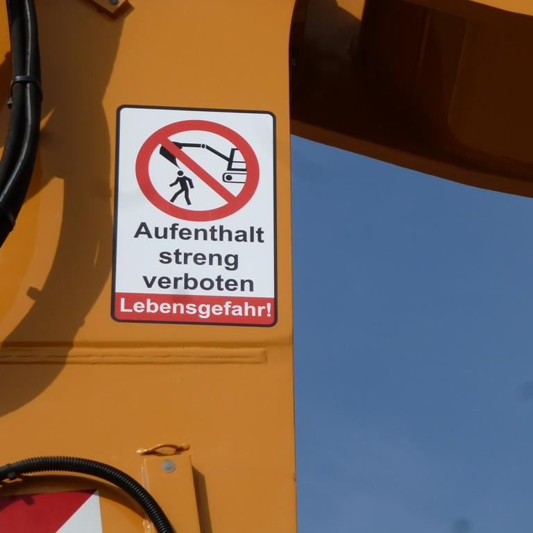

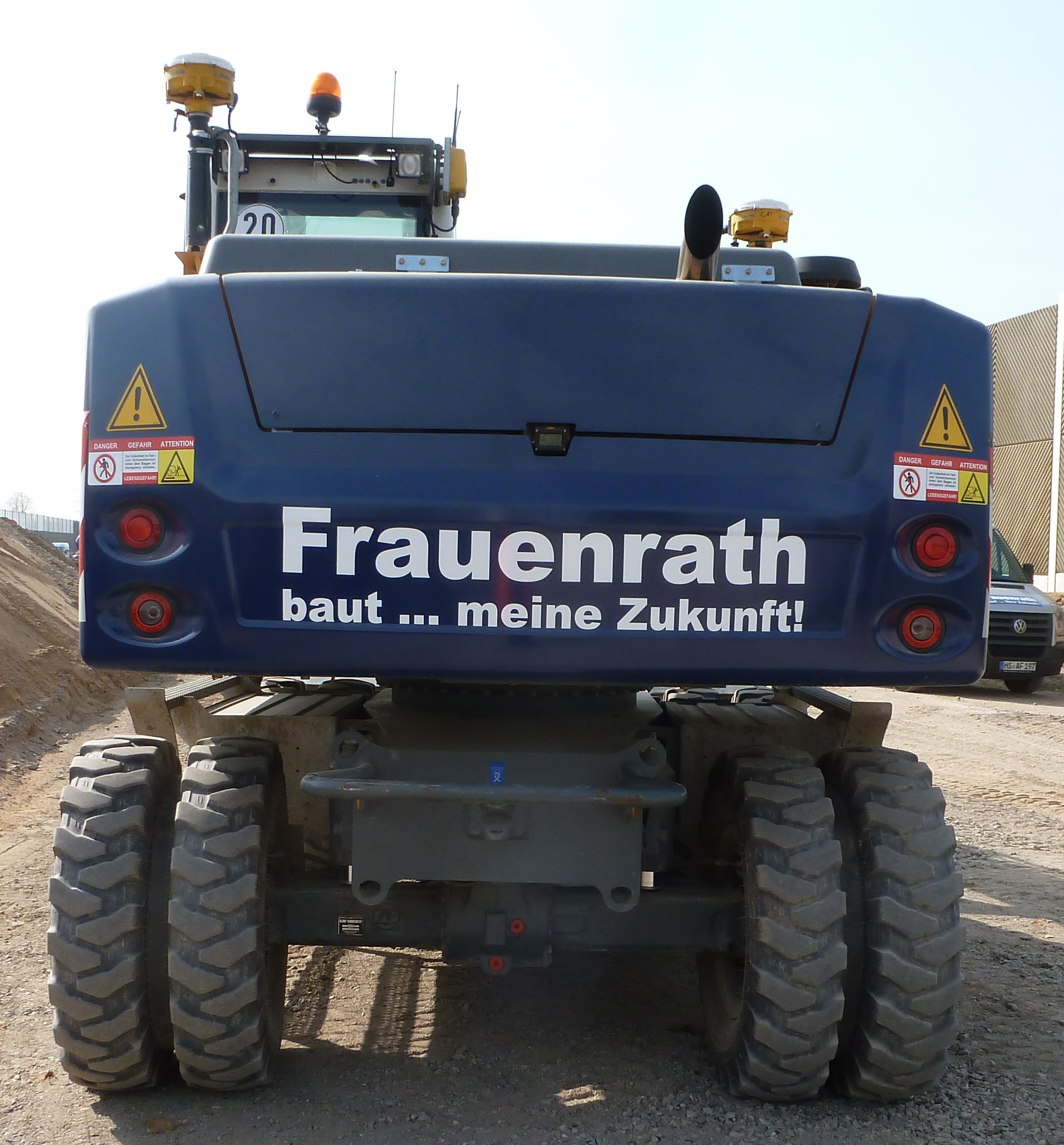

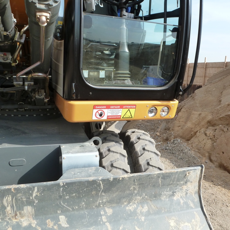

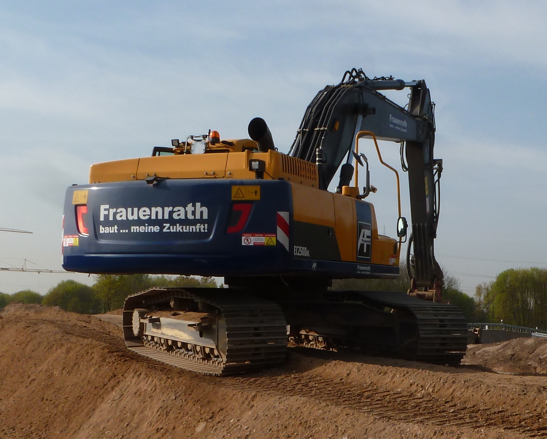

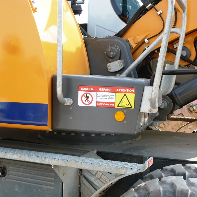

Thema Gefahrenbereich. Hier ist eine Sicherheitskennzeichnung in einigen Gesetzen und Verordnungen vorgeschrieben. Gerade bei Baumaschinen wird das sträflich schon vom Hersteller ignoriert.
Die Maschinen dürften so gar nicht zugelassen werden und es darf kein CE Zeichen angebracht sein.
Am Fliegenfänger hängt in erster Linie der Unternehmer. Er muss bevor er das Gerät in Betrieb nimmt eine Gefährdungsbeurteilung machen und dann Maßnahmen treffen. Meine Aufgabe als SiFa ist es ihn dabei zu unterstützen.
Ich habe das gemacht und die Kennzeichnung überarbeitet. Die Aufkleber habe ich selbt entworfen und drucken lassen, weil es die so nicht zu kaufen gibt.
Generelles Aufenthaltsverbot hinter den Maschinen und rechts beim Bagger.
Vorne (da muss man teilweise was anhängen, nur erlaubt wenn mit dem Maschinenführer Kontakt aufgenommen wurde. Ebenfalls links, Fahrerseite.
Gefährdungsbeurteilung gemacht, Gefahren erkannt, Maßnahmen getroffen (Aufkleber) und Mitarbeiter informiert (Poliere an Mitarbeiter und Info-Schreiben ) Anlage.

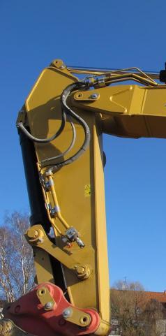

Wem sollen diese Schilder warnen. Auf Baustellen laufen auch nicht nur Tiefbauexperten rum, sondern auch Elektriker, Installateure, Putzer, Dachdecker usw.
Habt ihr den Warnhinweis entdeckt?
den sieht man
Artikel in Fachzeitschrift SiGeKo
Rundschreiben bei Frauenrath
Allzeit unfallfreies arbeiten und schöne Grüße
Übrigens, die Aufkleber beispielsweise für Bagger 2 hinten, einer rechts, einer links, einer vorne, zwei für den Löffelstiel also insgesamt sieben Stück verschicke ich für 30 Euro incl. Porto. Vorkasse

Die Aufkleber sind Überflüssig wie ein Kropf und es gibt dadurch nicht einen Verletzen weniger.
Wen juckt es was da drauf steht ??
Optischer Bürokratenwahn,wo ist nur der gesunde Menschenverstand geblieben ?
Braucht man künftig eine Zebrastreifen - überqueren - Anleitung oder Gefahrhinweisse auf einer Kaffeetasse .
Für was machen wir Sicherheitsunterweissungen - Schulungen ?
Ist doch einfach nur noch ohne Worte mit dem Bürokratenscheiss.
LKW´s mit Reflektierenden Zierstreifen und trotzdem wird draufgefahren ,wie eben auch ohne die Dinger .
