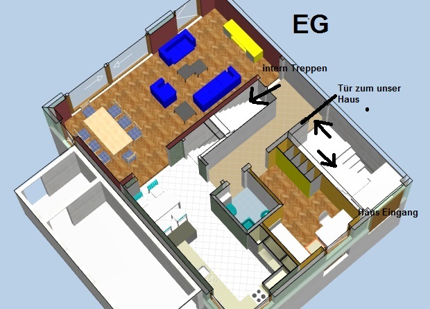

Mir fehlt da der Eingangsbereich, bzw die Haustür.
Wäre eine Aussentreppe keine Wahl für die DG Wohnung?
Oder zumindest eine in das OG und mit einer Innentreppe die in einem Kleinen Vorraum ist vom OG ins DG.
Dann hast du mehr Platz im Keller und im EG.
Gruß Simon
Danke Simon
Sorry, wir benötigen eure Meinung, da wir glauben diese Lösung ist kompliziert aber wir benötigen Dachwohnung. Das Haus hat nur ein Eingang. Vom Eingang hat man 4 Treppenstufen zum einige Haus (EG, OG und KG). Die Treppen weiter nach oben führen nur zum DG oder nach unten ist man auch im Keller.
Innerhalb unseres Hauses haben wir Treppen zum OG und KG (die gerade Treppen in der Mitte).

@Tipo: Schön wenn man gründlich plant. Aber wo liegen die Unterschiede zu Deiner Fragestellung Ende Juli? Da hast Du schon einige Tipps bekommen.
