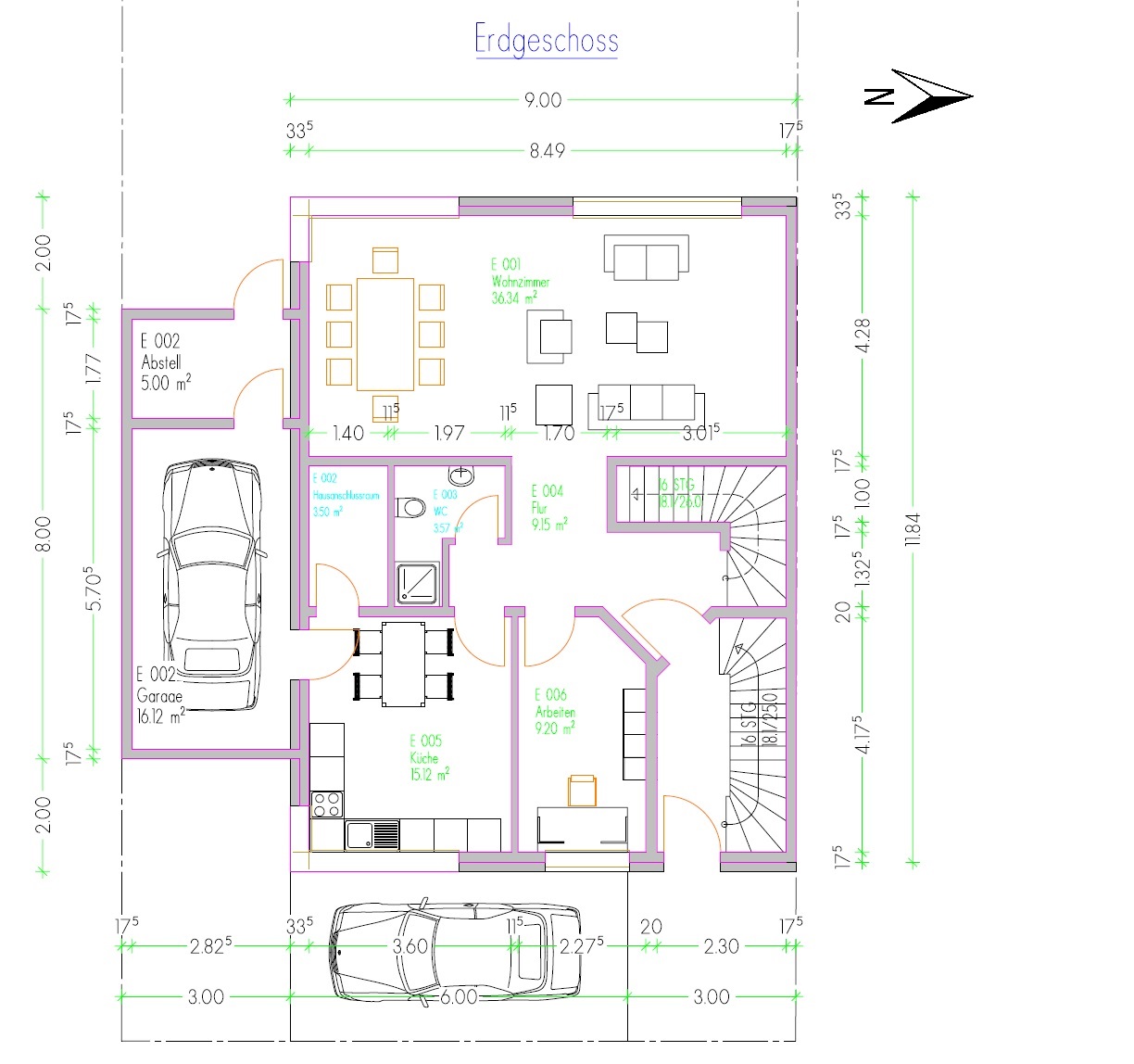

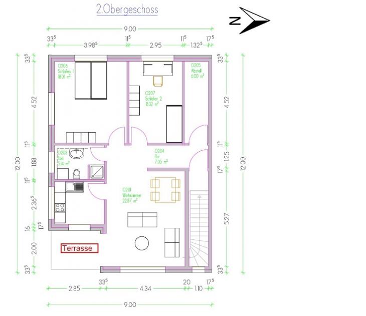

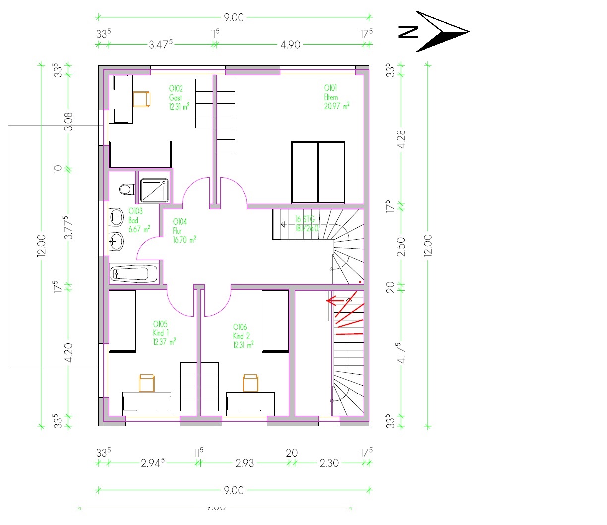

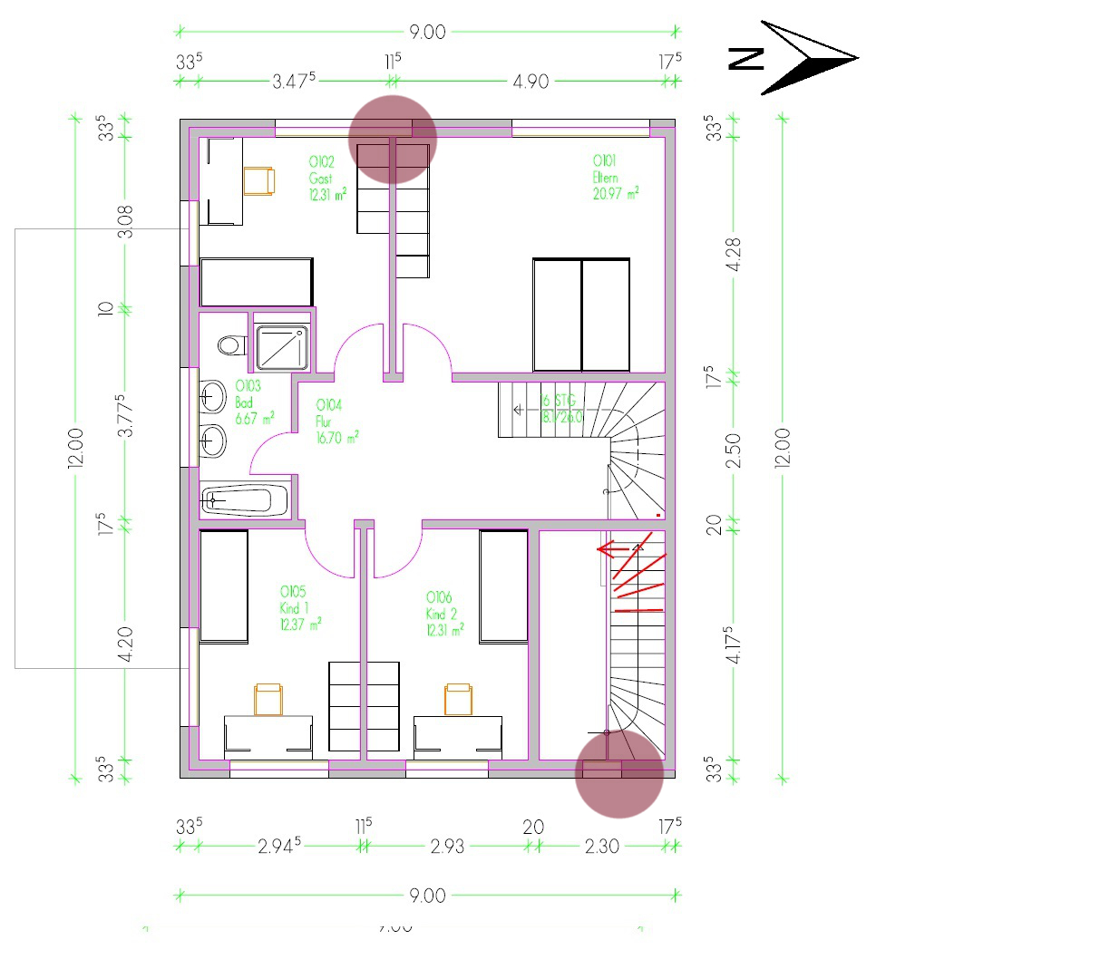

Wir planen Zweifamilienhaus zu bauen. Wir befinden uns in der Planungsphase und würden uns sehr über eure Meinungen/Tipps/Ratschläge etc. freuen.
Im Anhang befinden sich die Grundrisse von EG und OG (unsere Haus) und 2. OG (Einliegerwohnung). Das Haus soll max. 9x12 m2.
Uns war wichtig in der EG ein Arbeitszimmer zu haben, abgeschlossene Küche, WC mit Dusche.
Bitte einfach um eure Meinungen.

Hallo Hanni,
erst mal ein paar grundsätzliche Fragen:
1. Aus welchem Material soll das Haus gebaut werden?
2. Welchen Stil soll das Haus bekommen? Ich vermute mal, dass es ein moderner, kühler Stil werden soll?
3. Ist ein Keller geplant?
4. Was für eine Dachform ist geplant?
Erdgeschoss
Die Garage mit dem Abstellraum gefällt mir gut.
5. Bekommt die Garage ein Flachdach?
6. Die Tür von der Garage in die Küche? Was für Auflagen müsst Ihr einhalten? Geruchbelästigung, Brandschutz usw.
7. Im Eingangsbereich gibt es kein Fenster? Haustür mit Glasteil?
1. Obergeschoss
8. Das Bad ist nicht optimal geschnitten - die Ecke vom Flur?
9. Das Fenster Richtung Westen ist im Gast- und Elternzimmer?
2. Obergeschoss
10. Der Abstellraum hat kein Fenster?
Fenstereinteilung
Grundsätzlich würden mich die Außenansichten interessieren! Es kommt mir so vor, dass die Fenster von innen heraus geplant wurden?
Hallo Max,
Hier sind meine Antworten:
Massivbauweise
richtig! moderner
nein
Pultdach mit eine Dachneigung von maximal
16° . Walmdächer sind unzulässig. Das mx. erlaubt haushohe ist genug.
Erdgeschoss
Ja
man kann vom Auto direkt ins Haus wenn es regnet oder schneit. beim Einkauf direkt in der Küche, faulheit smile.gif
ach ja stimmt, müssen wir überlegen, gut danke.
1. Obergeschoss
ja aber die Ecke kann man später für 2. Ausgang gebrauchen. andere Idee?
sorry das ist Kind! wir haben 3 Kinder smile.gif wenn man die Zimmer austauscht, dann ist die Elternzimmer viel kleiner. an die Treppe und Tür denken.
2. Obergeschoss
gut, kann man machen
Fenstereinteilung
ja Fenster noch nicht zur ende geplant muss man viele schieben, aber auch ein wichtig Punkt.
Gruß, Hani
Massivbauweise
Welche genau? 33,5 cm Wand? Außenwanddämmung?

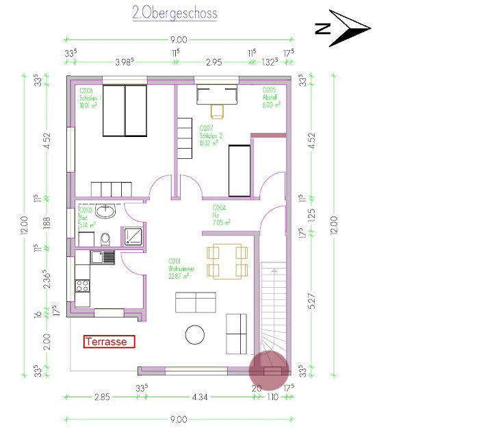

Einfach das Fenster im 2. Obergeschoss auch im Erd- und 1. Obergeschoss einplanen. Dann dürfte man eine schöne Linie haben.
Nein, noch nicht ...

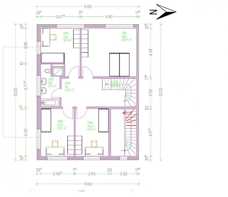

Ich habe die Stelle mal markiert.
Den Abstellraum z. B. verkleinern, um mehr Platz im Schlafzimmer zu haben.
Ein sehr wichtiger Punkt!
Gruß Max shades.gif bearbeitet von Maulwurfmax
ich hab wenig ahnung.. aber flachdach auf der garage lass sein.. gibt nur ärger und ich finde die garage auch zu schmal.. moderne autos sind schon sehr breit geworden.. viel platz zum aussteigen bleibt da nicht zumal wenn man vorwärts reinfährt man ja auch noch durch die tür ins haus kommen will wink.gif
