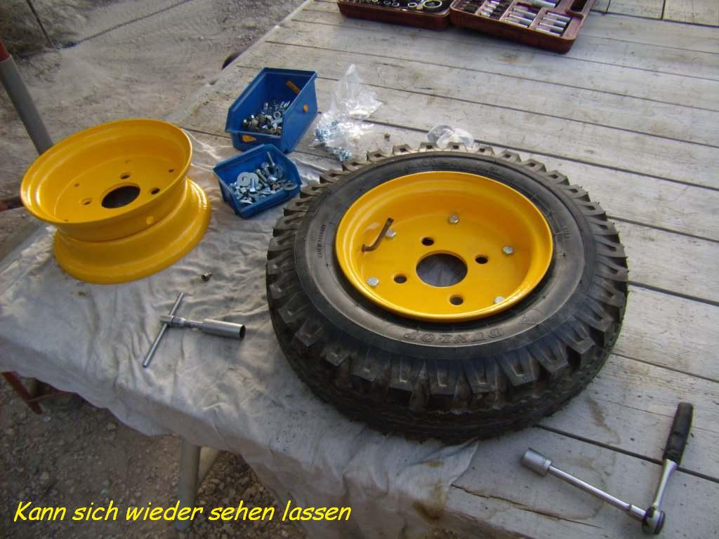

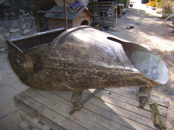

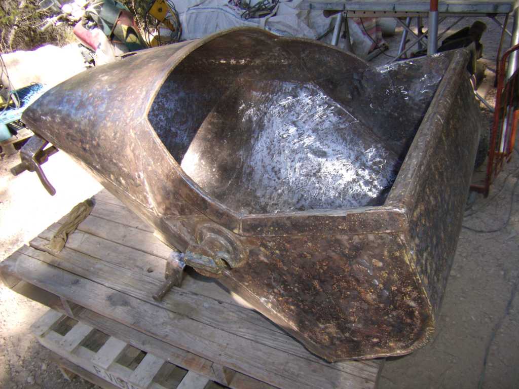

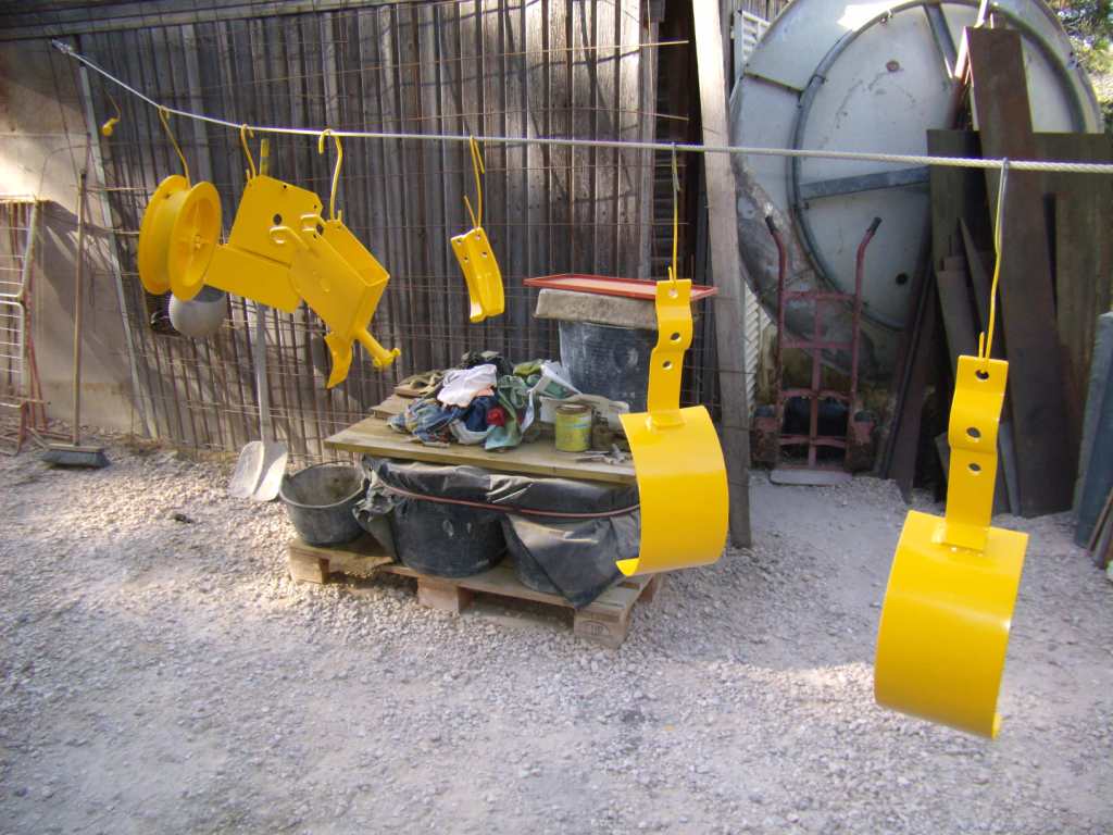

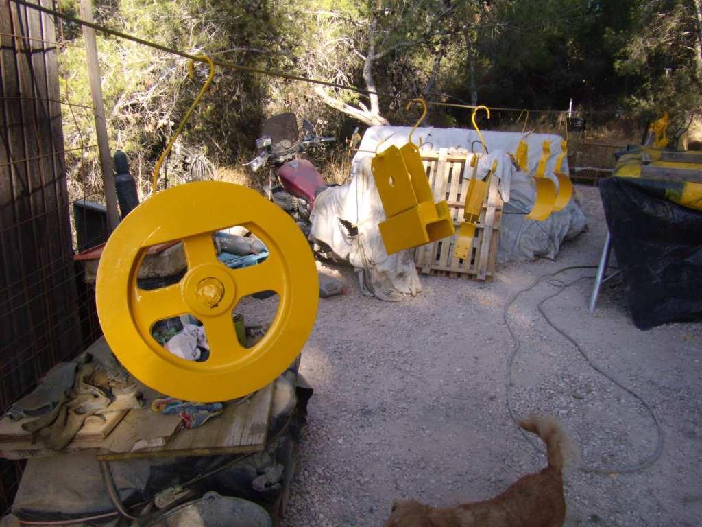

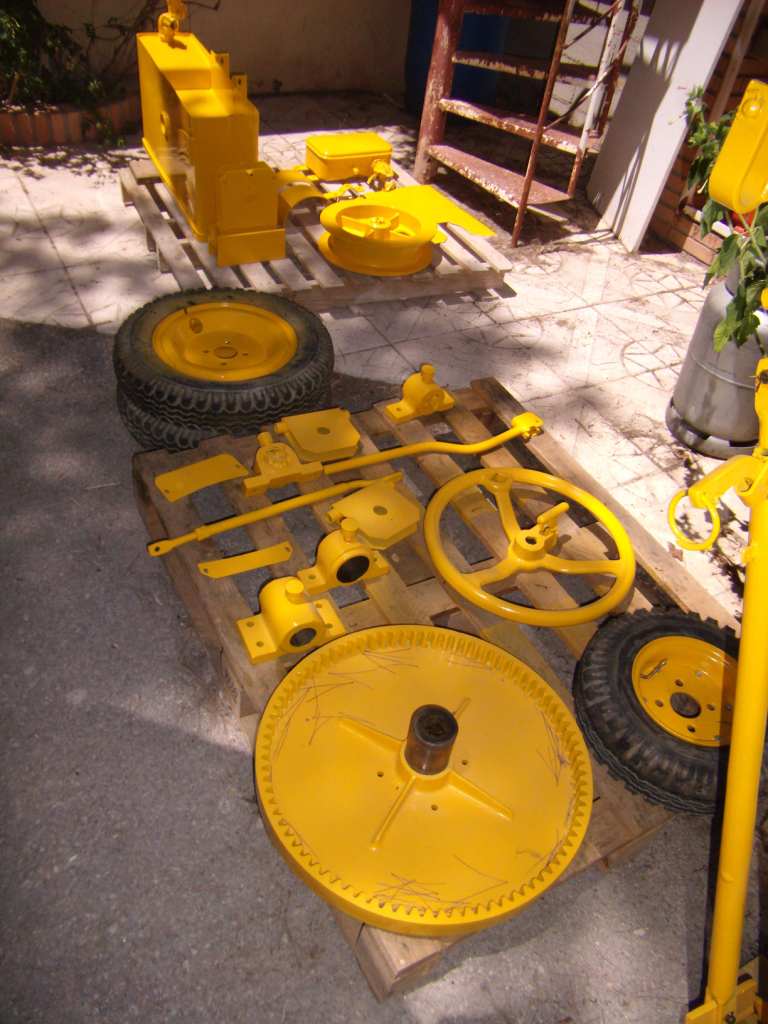

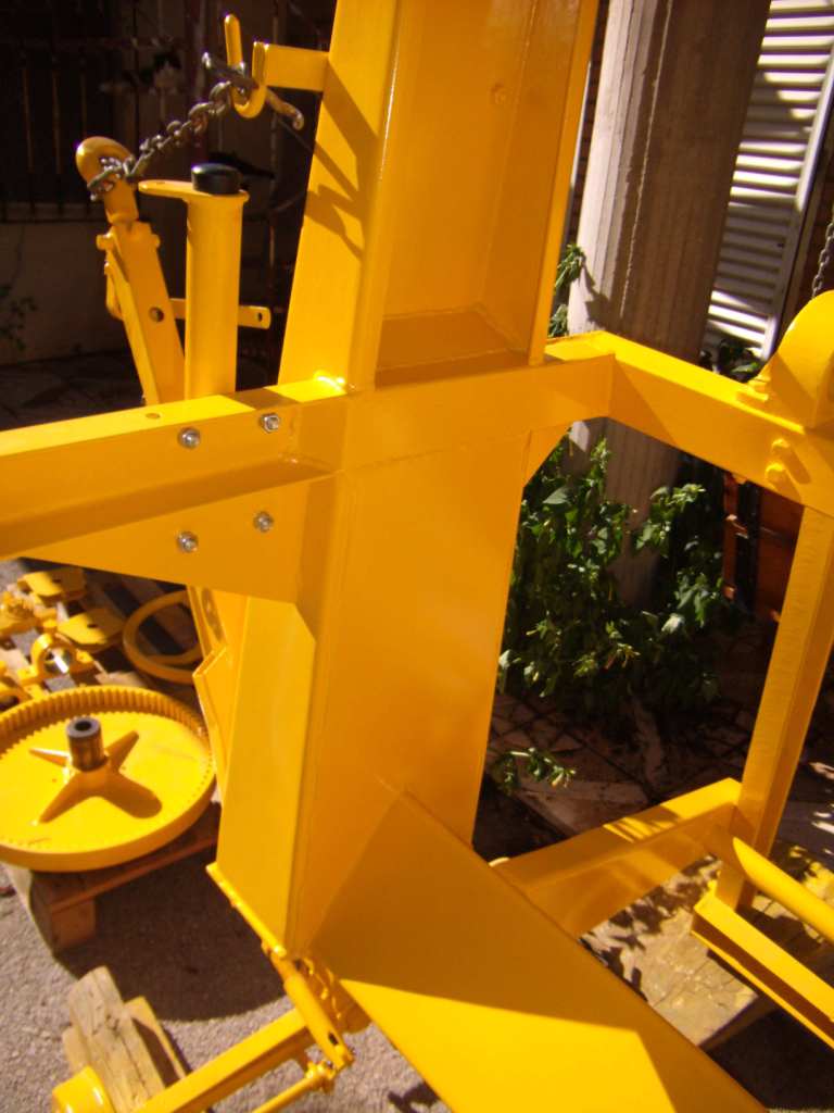

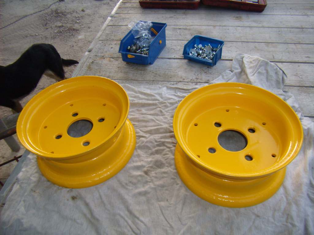

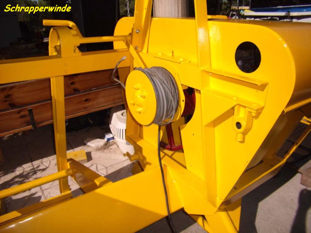

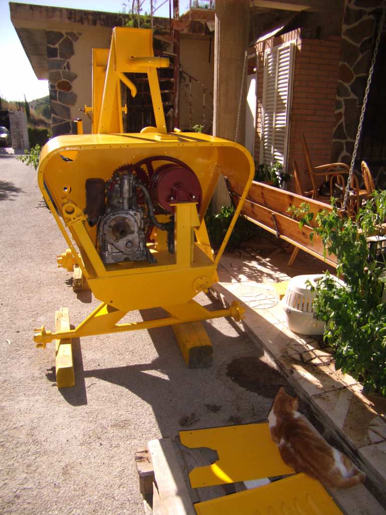

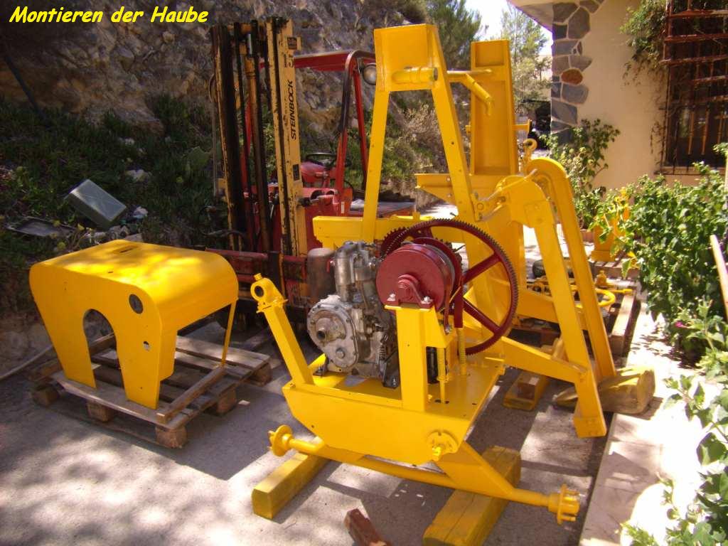

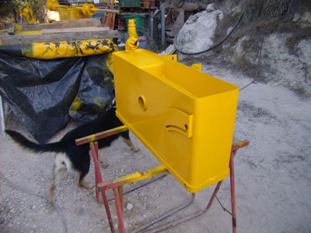

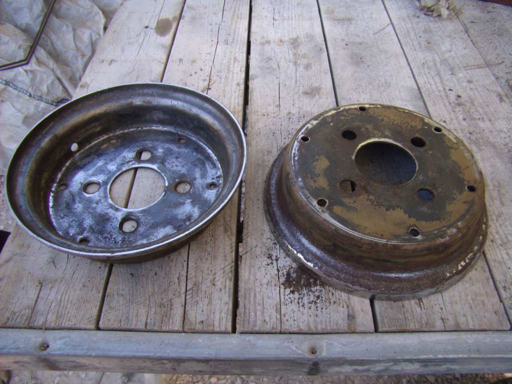

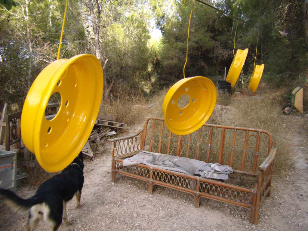

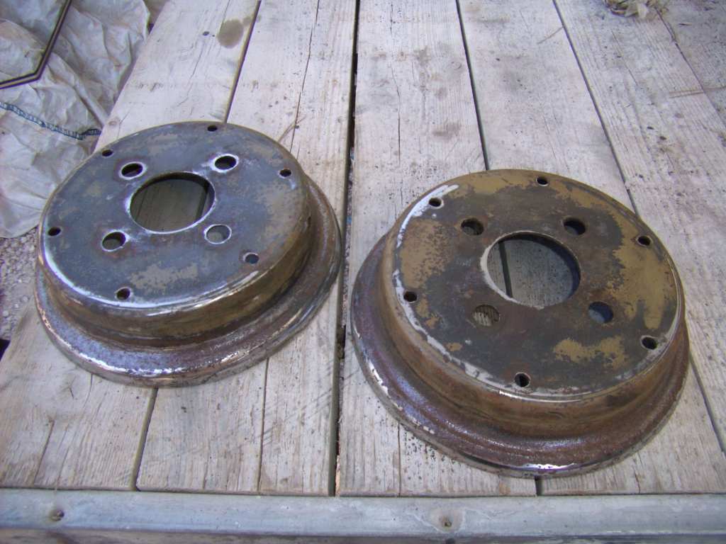

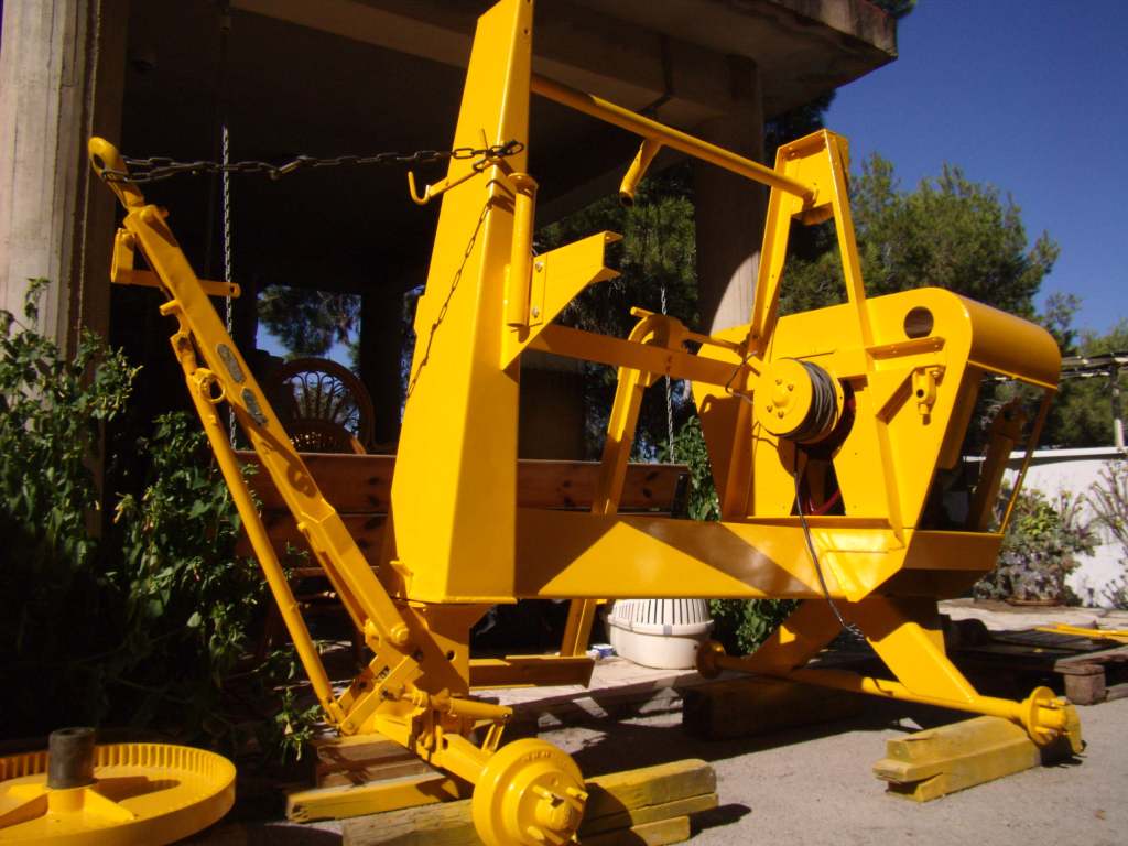

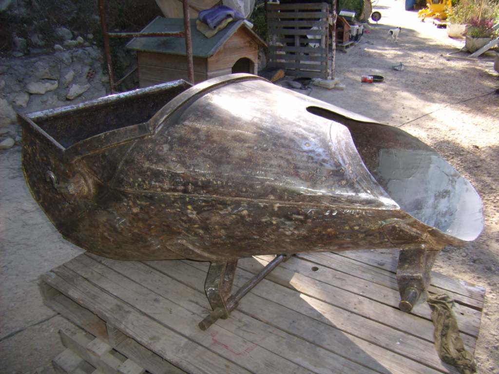

Die Felgen wurden zerlegt und ebenfalls, wie der Beschickerkübel abgeschliffen sowie entsprechend der Notwendigkeit nach gearbeitet.

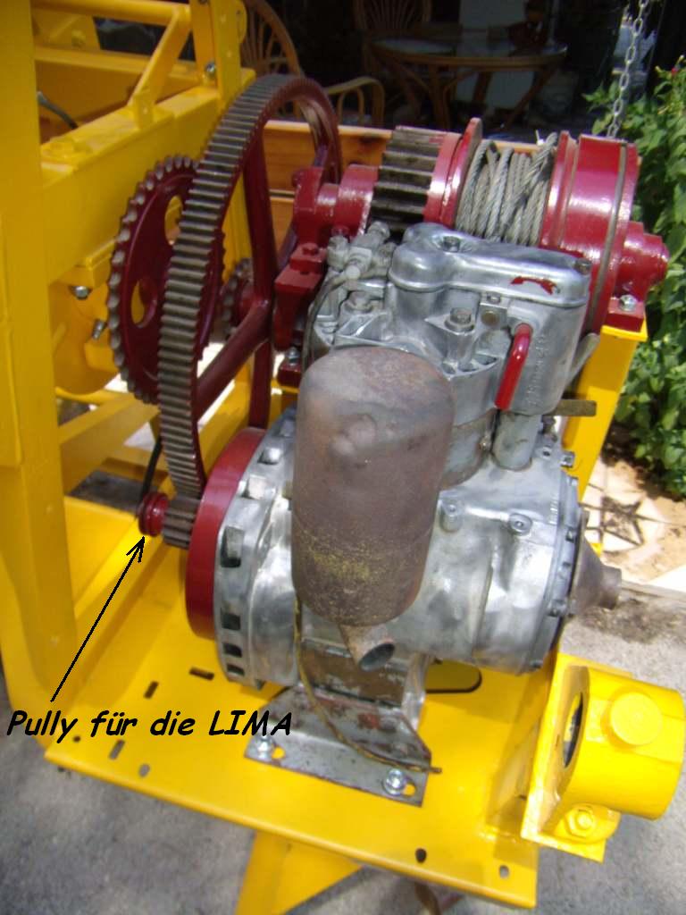

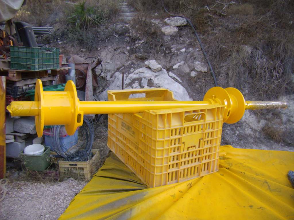

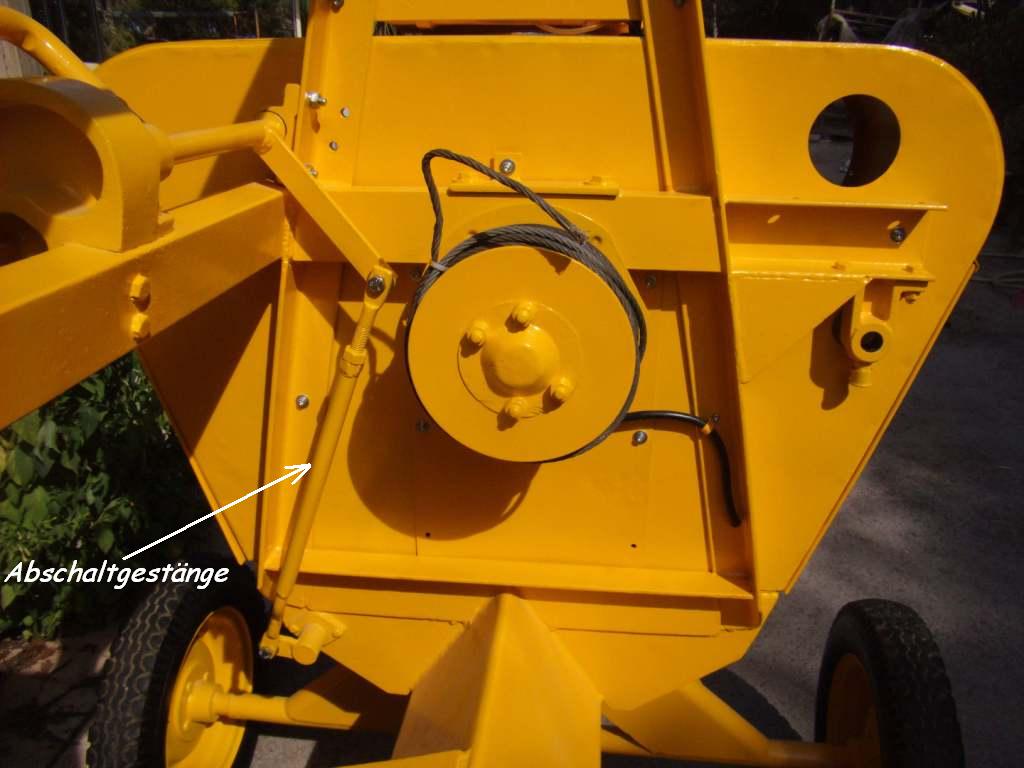

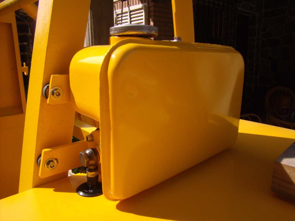

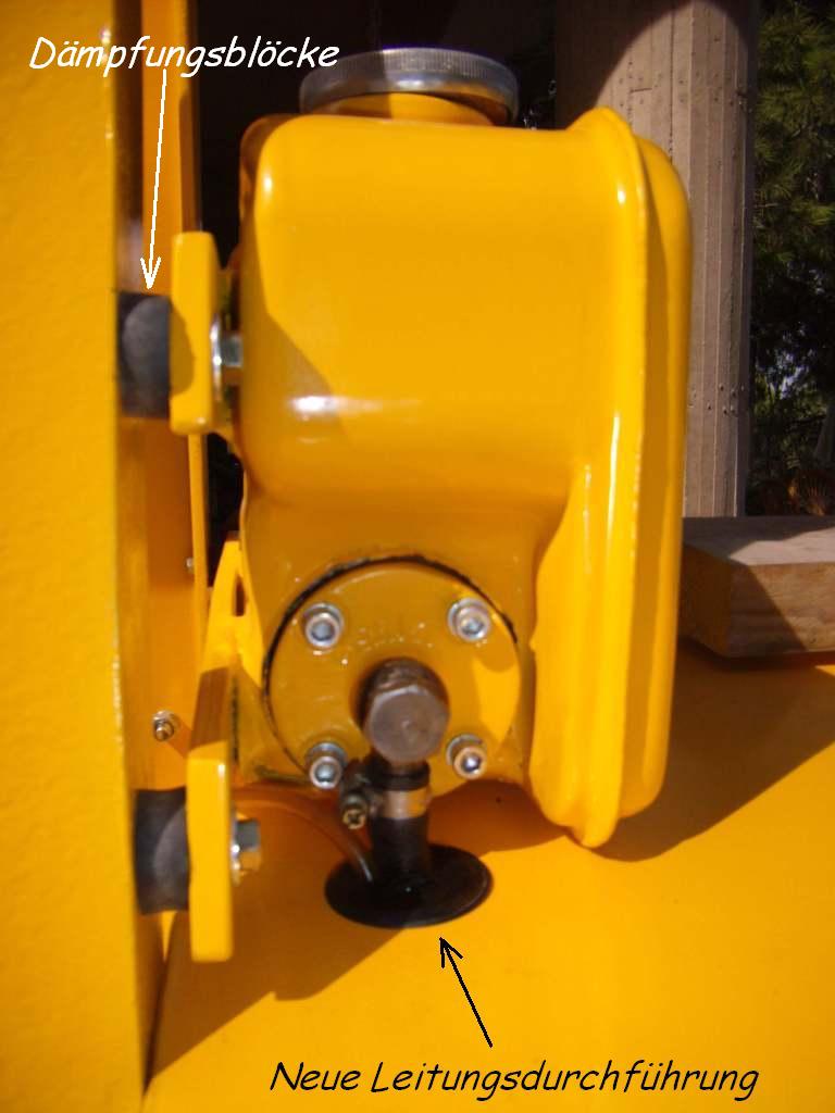

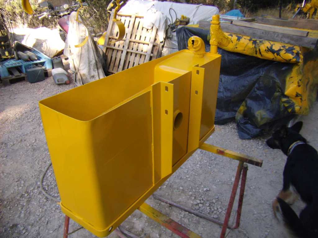

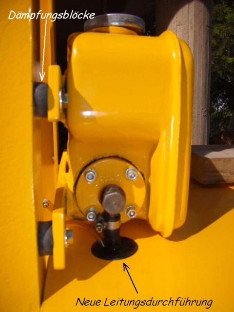

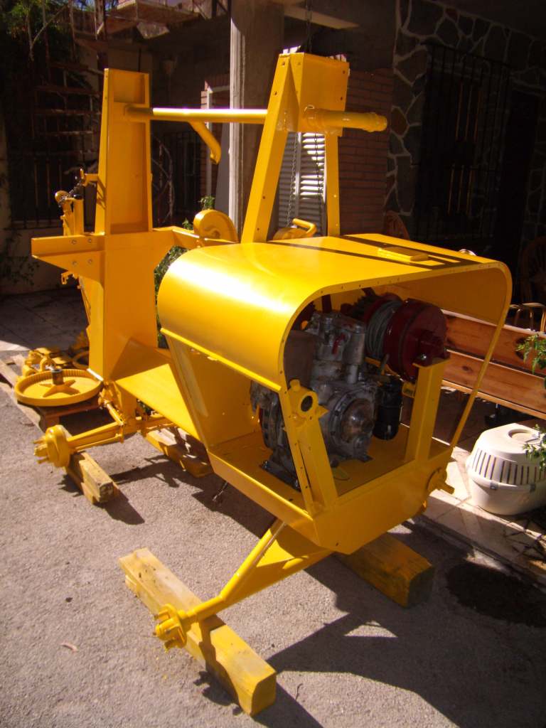

Der Abschalthebel und der Tank werden angeschlossen.
Zum Tank ist zu sagen, die alte steinzeitlich hinein gequälte und daher äußerst rustikale Öffnung in die Haube der Motorabdeckung welche für die Leitungen benötigt wurde um den Tank nach außen verlegen zu können, wurde zugschweißt und stattdessen mit einer Bohrung und einem abdichtenden Gummi versehen, durch den jetzt diese Leitungen verlaufen. Ebenfalls wurde der Tank - im Gegensatz zur vorherigen Befestigung - um vier Dämpfungsblöcken bereichert da seine unzähligen kleinen Schweißnähte auf Vibrationsdefekte schließen lassen. Ich musste ihn übrigens auch schweißen, da ich die Maschine bereits mit einem neuen Riss übernahm durch die das Dieselöl gemütlich ins Motorgehäuse und darunter hinaus tropfte.
