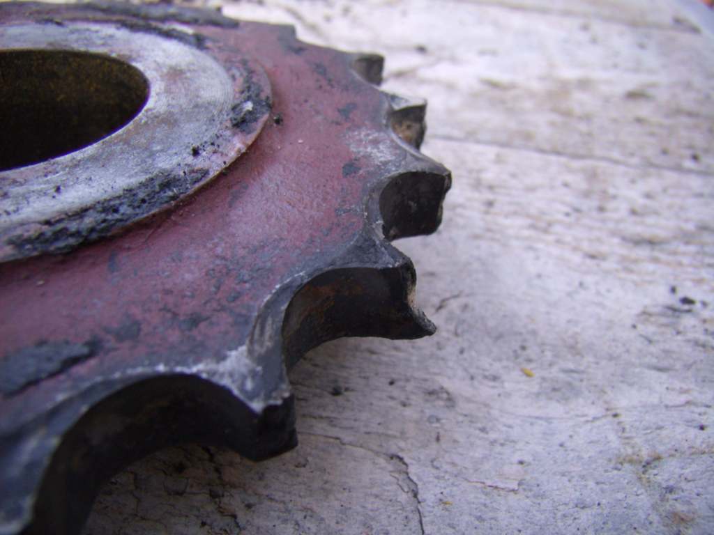

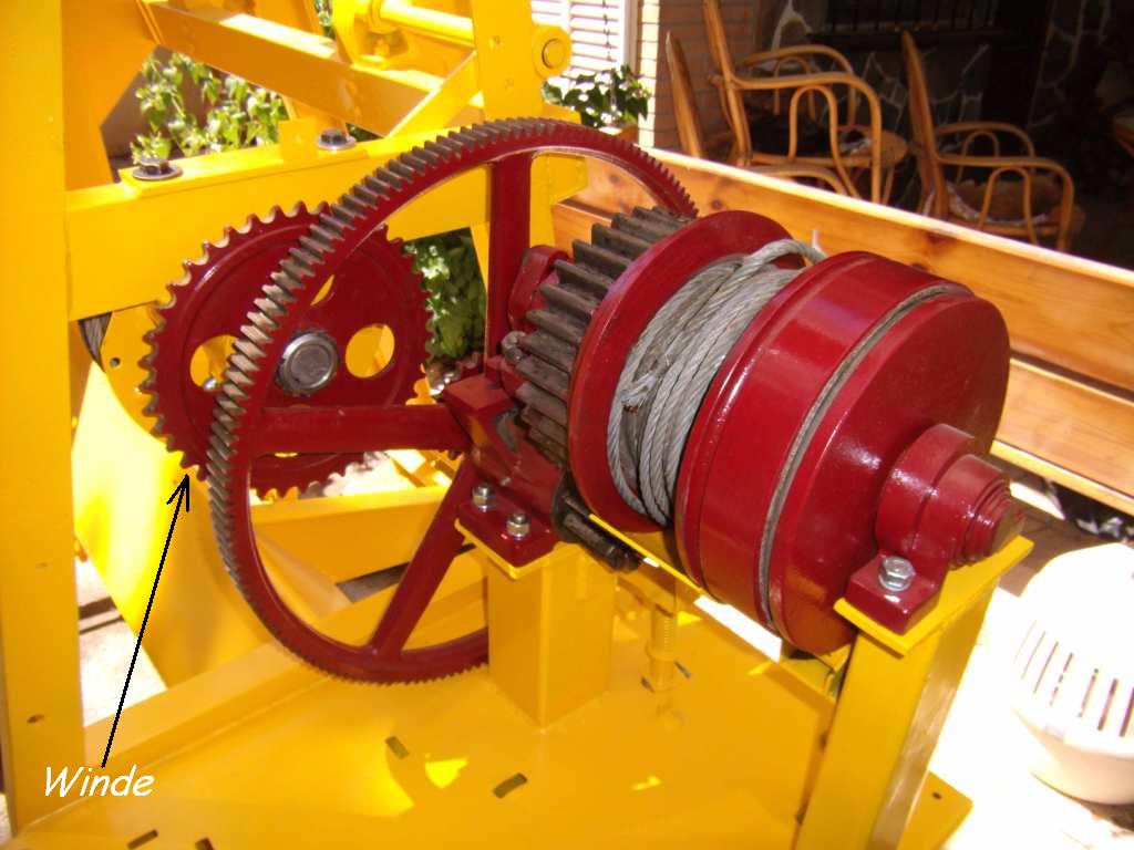

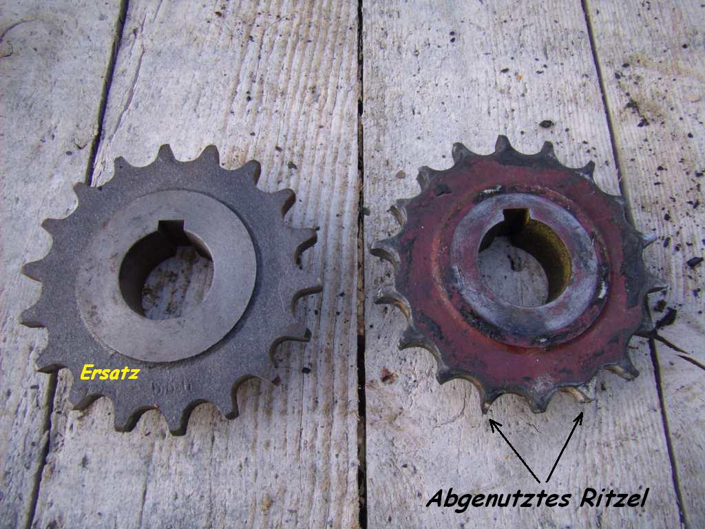

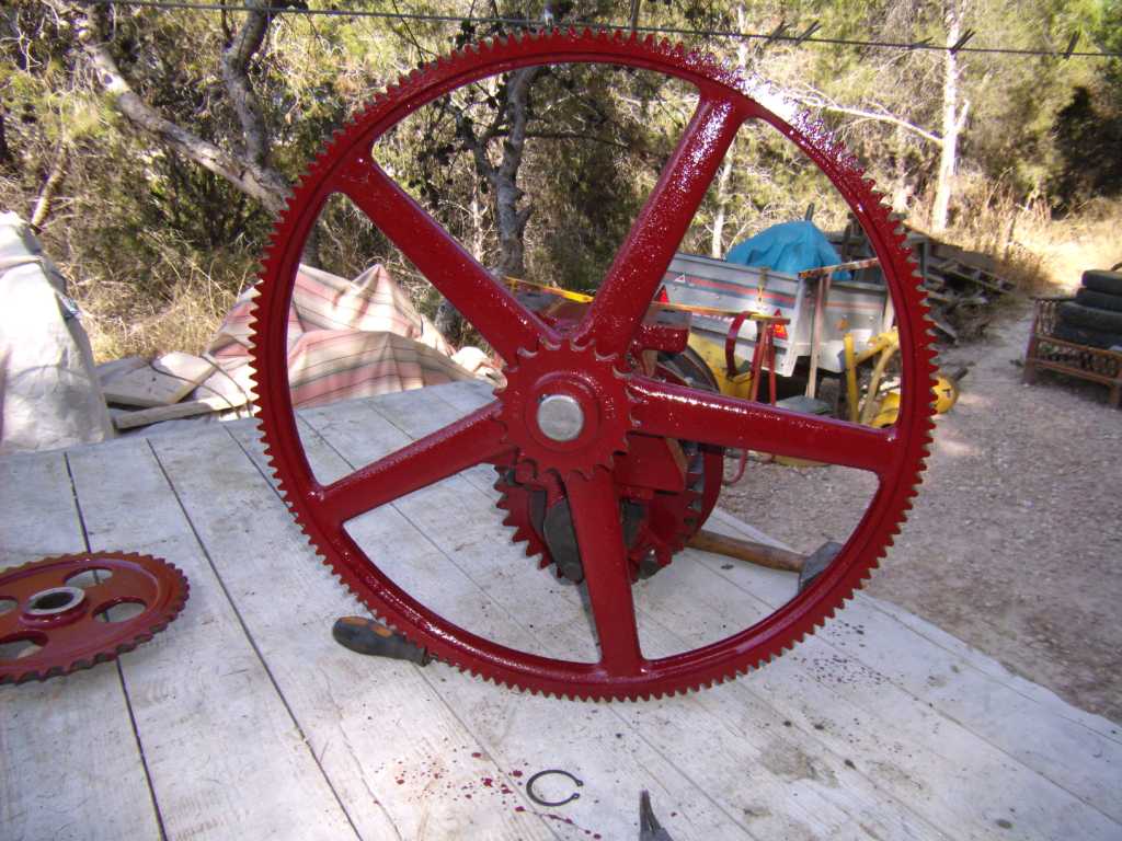

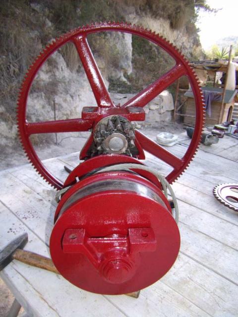

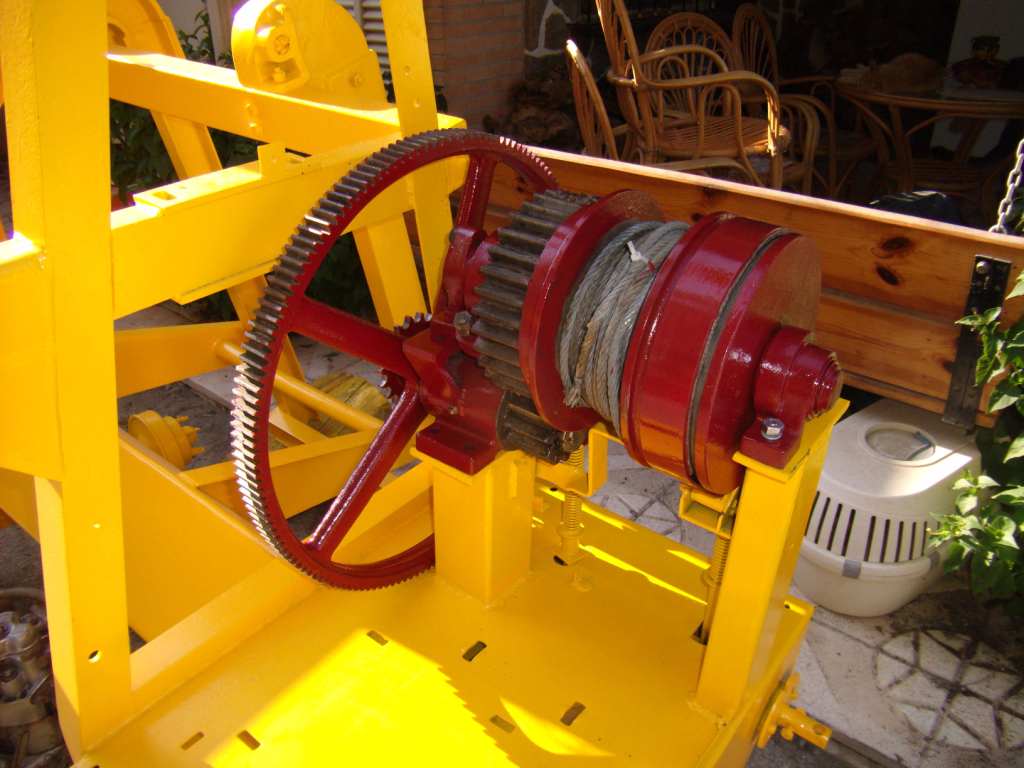

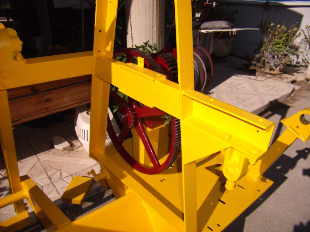

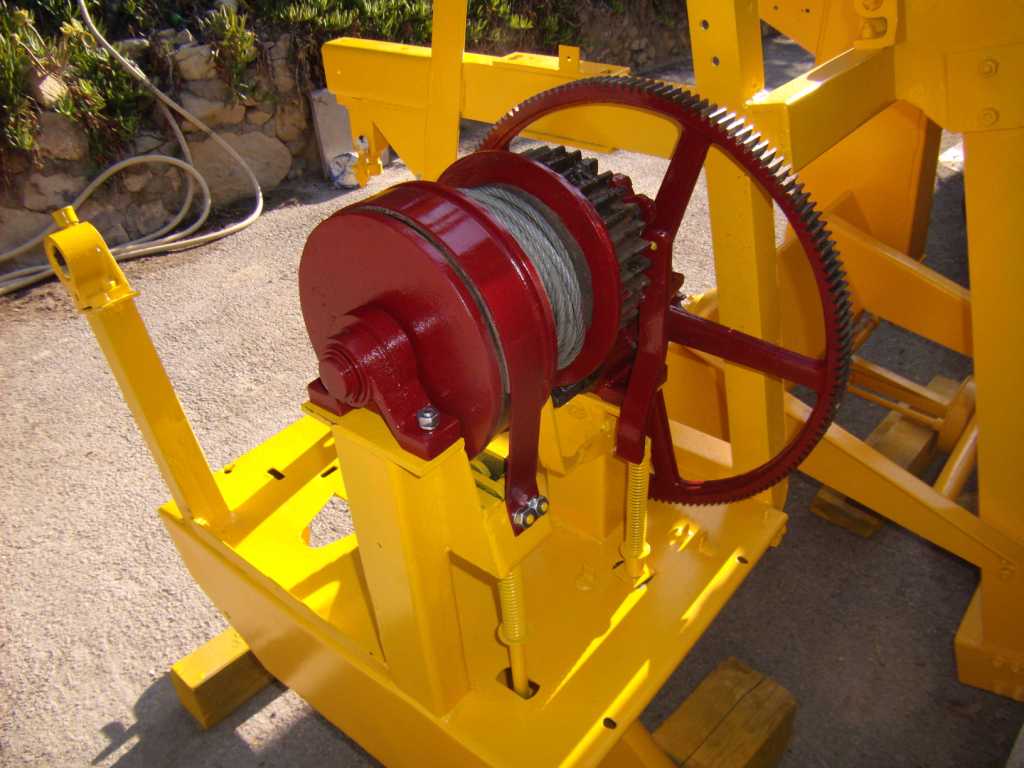

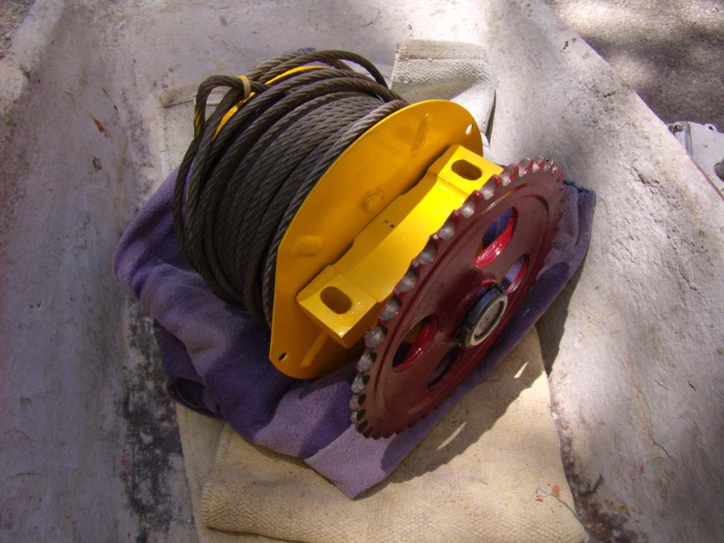

Das alte Antriebsritzel welches auf der Achse der Beschickerwinde montiert ist und über eine Kette die Trommel antreibt, konnte in Rente gehen und wurde gegen ein neues ersetzt. Es hatte sich im wahrsten Sinne des Wortes, die Zähne ausgebissen. Ebenfalls ausgetauscht wurden das Ritzel der Trommel und die Kette selber. Sie war auf der gesamten Länge um drei Zentimeter gewachsen und nutzte dadurch die Zähne der Ritzel stark ab.
