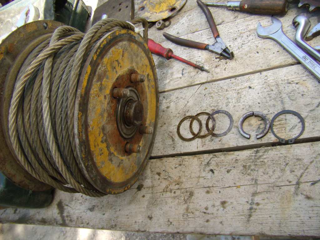

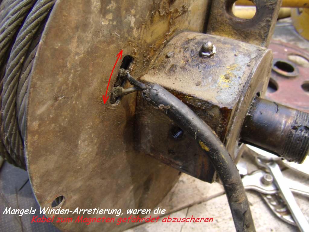

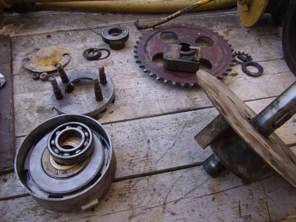

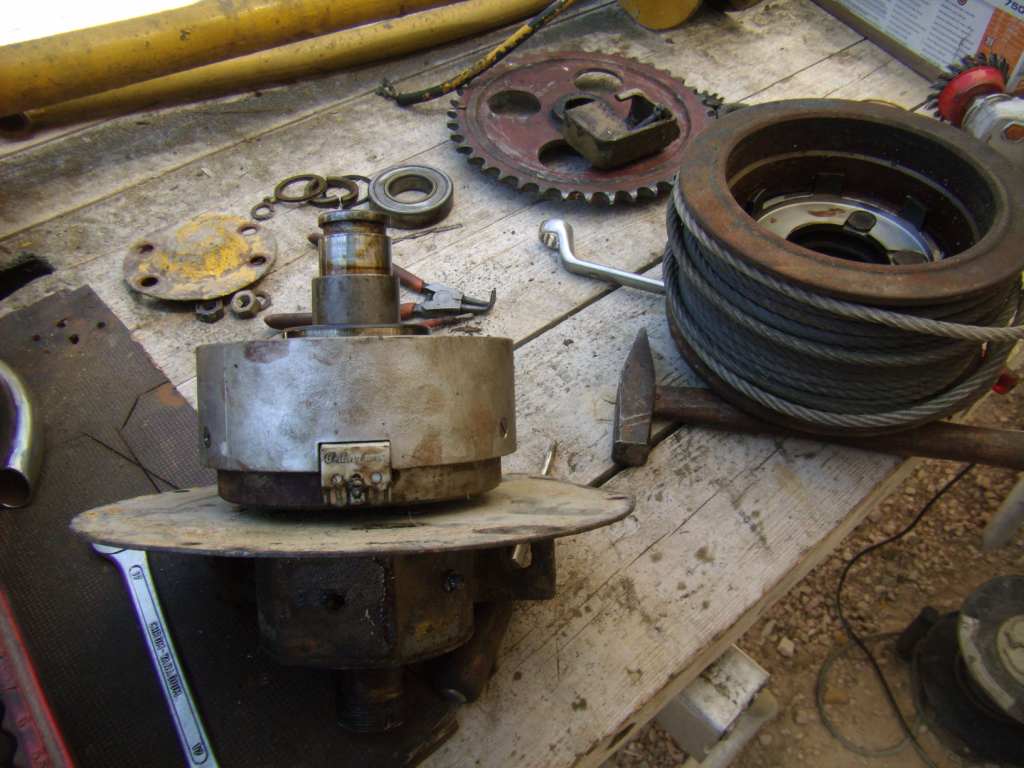

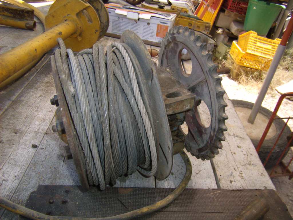

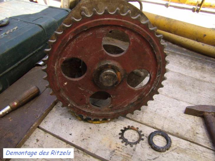

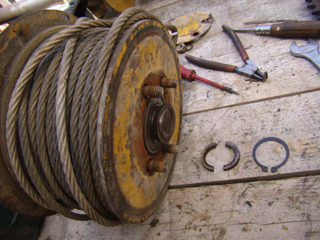

Die Schrapper-Winde benötigte etwas Sorgfalt, da sich mit den Jahren kleine Fehler eingeschlichen hatten die es zu beseitigen galt eusa_think.gif .
2013/08/post-22186-1377089716_thumb.jpg
2013/08/post-22186-1377089759_thumb.jpg
2013/08/post-22186-1377089800_thumb.jpg
2013/08/post-22186-1377089840_thumb.jpg
2013/08/post-22186-1377089887_thumb.jpg
2013/08/post-22186-1377089928_thumb.jpg
2013/08/post-22186-1377089966_thumb.jpg
2013/08/post-22186-1377090008_thumb.jpg
2013/08/post-22186-1377090050_thumb.jpg

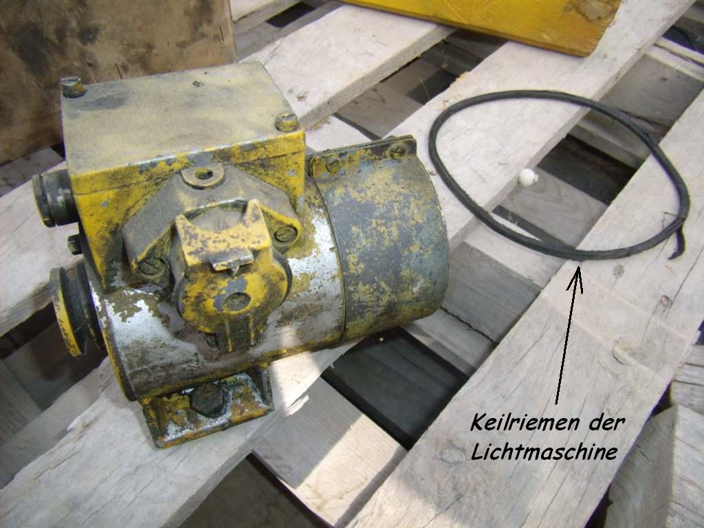

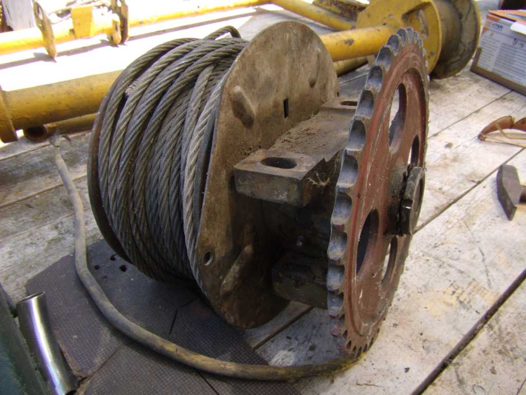

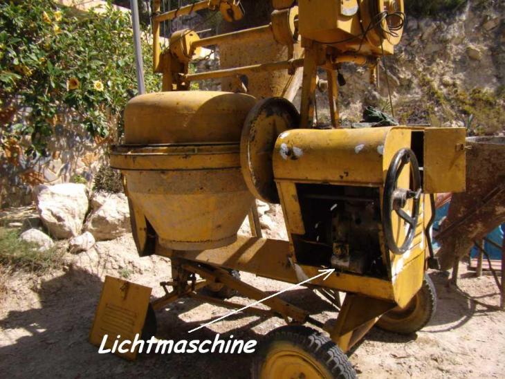

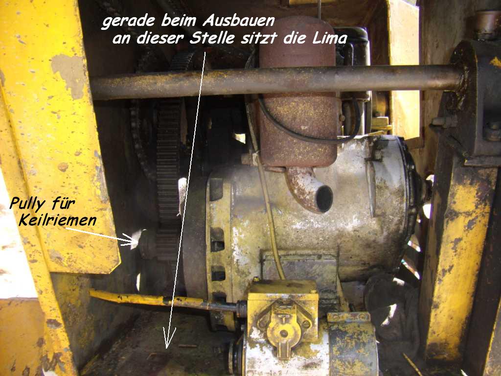

Wird die Kuplung elektrisch betätigt? Woher kommt der Strom? Hat der Motor eine Lichtmaschine?
Du hast richtig assoziiert. Ist elektrisch über einen Magneten. Der Strom wird von einer Lichtmaschine erzeugt, die wiederum von einem putzigen Keilriemen angetrieben wird. Den suche ich übrigens. Wenn also jemand einen brauchbaren Hinweis geben kann, welcher Zulieferer dafür gut ist, bitte verraten.

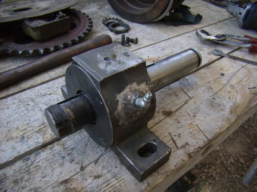

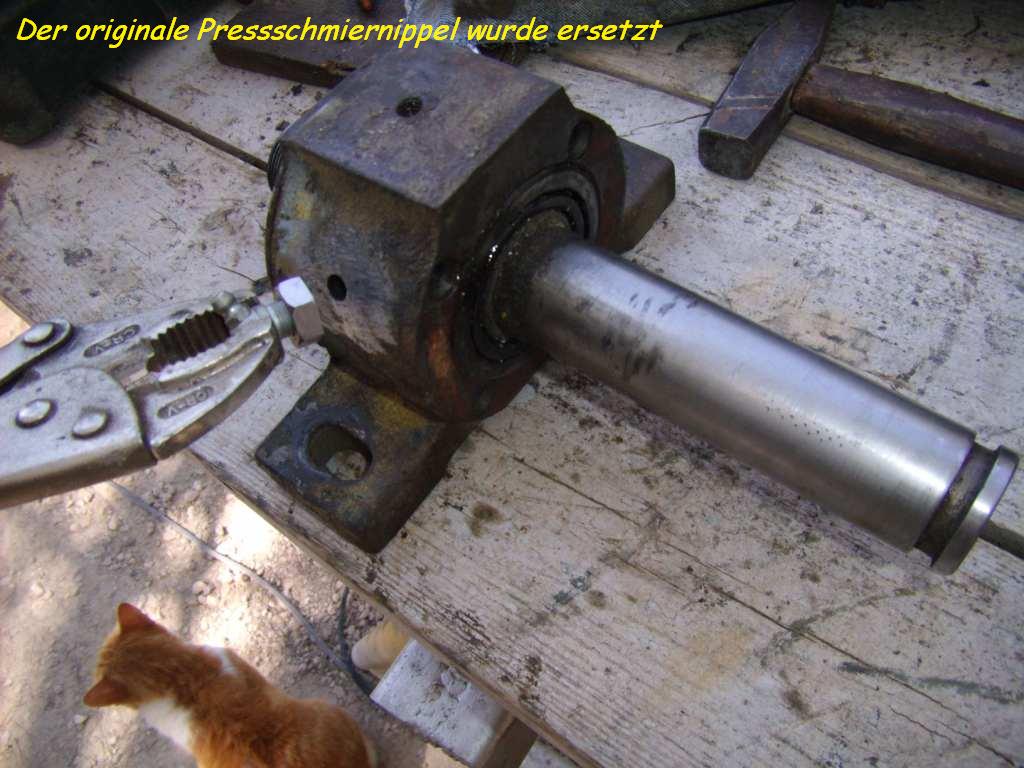

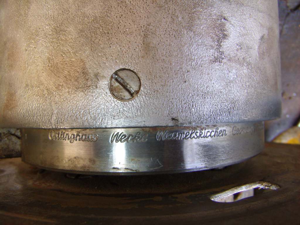

Der alte Einpressschmiernippel im Lagerbock der Schrapperwinde tat es auch nicht mehr, was die Zustimmung der dortigen Lager nicht fand und so ersetzte ich ihn folglicherweise. Leider war die originale Bohrung zu groß um hier ein passendes Gewinde zu schneiden. Dennoch, ein ideales Gegenstück zu einem größeren Schmiernippel fand ich in einer Sechskantmutter, die ich auf die ursprüngliche Öffnung aufschweißte.
2013/08/post-22186-1377420655_thumb.jpg
2013/08/post-22186-1377420695_thumb.jpg

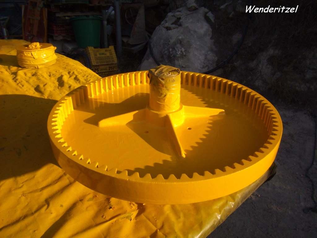

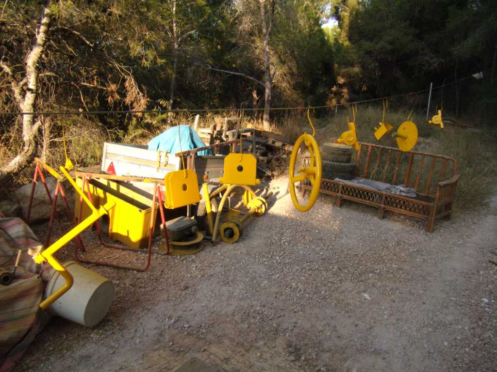

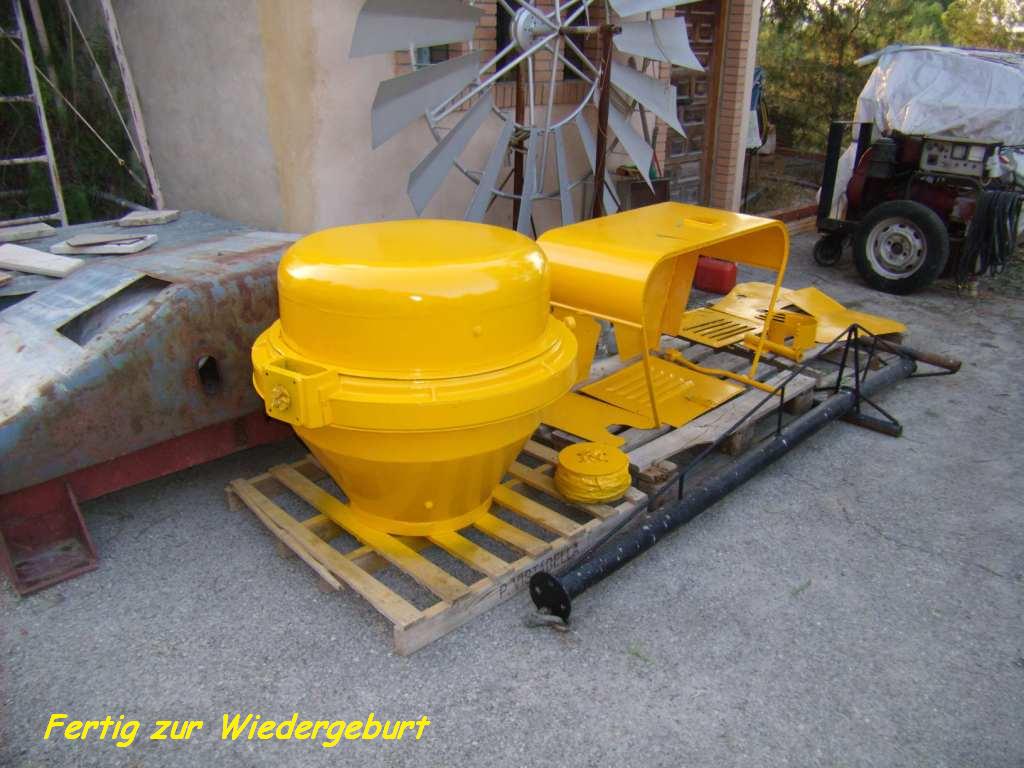

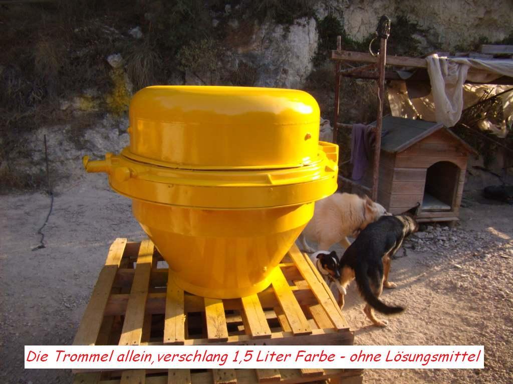

2013/08/post-22186-1377643311_thumb.jpg
2013/08/post-22186-1377643380_thumb.jpg
2013/08/post-22186-1377643432_thumb.jpg
2013/08/post-22186-1377643484_thumb.jpg
