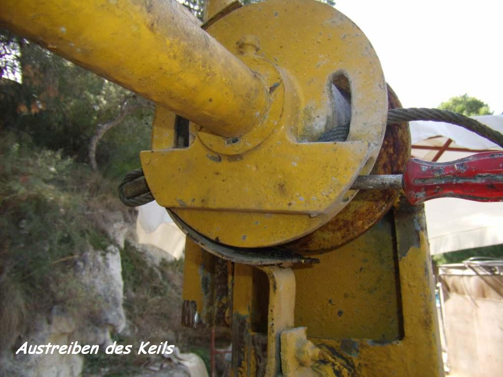

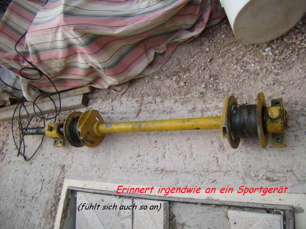

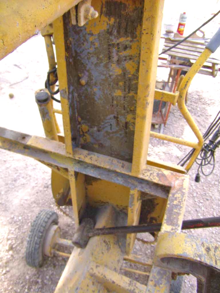

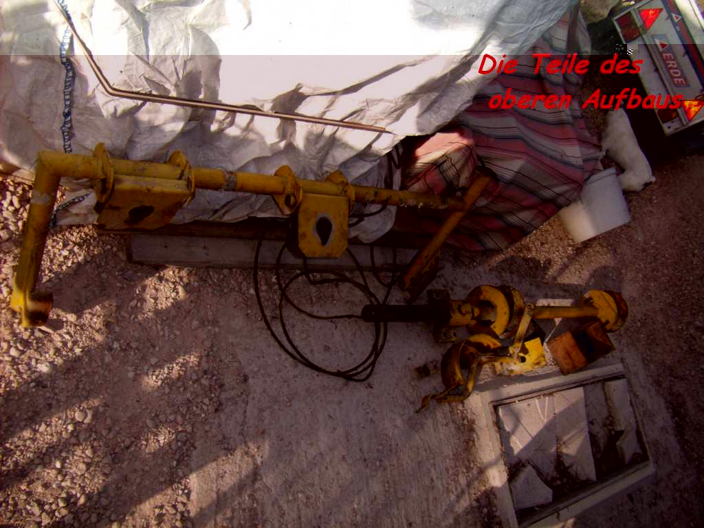

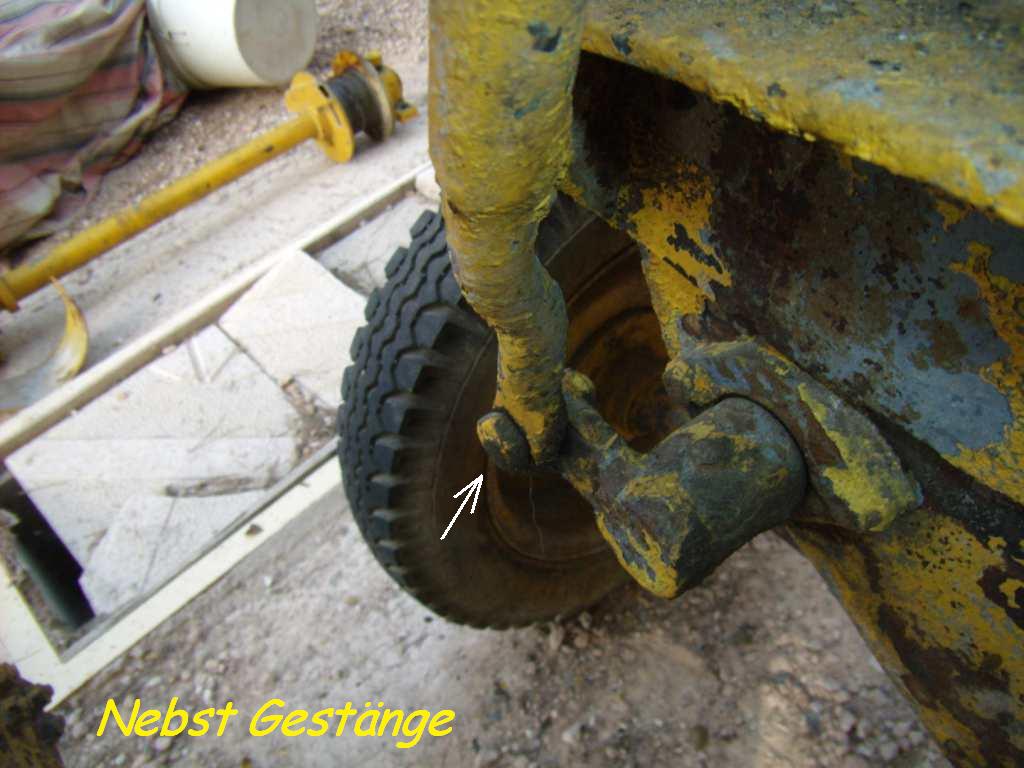

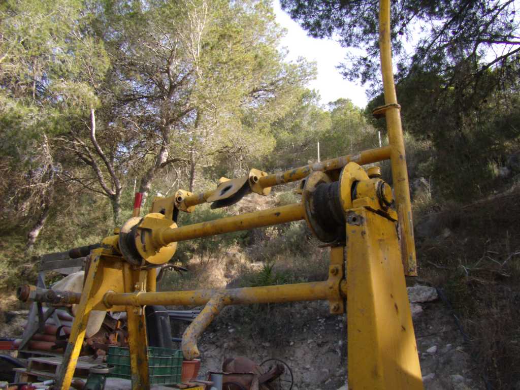

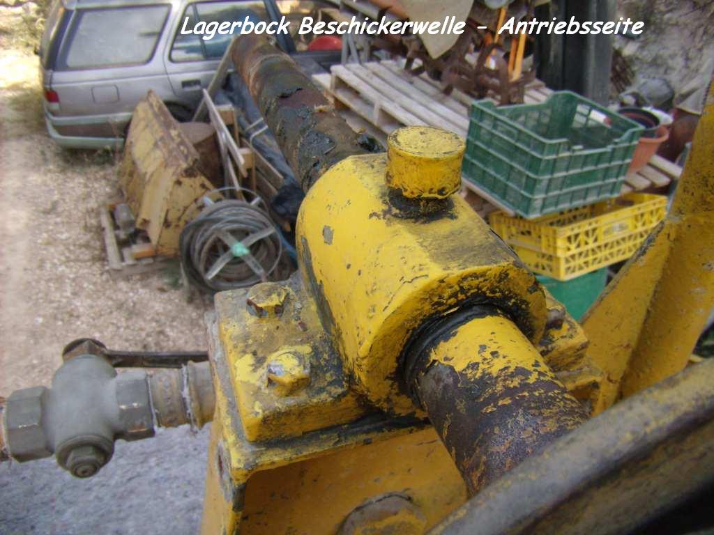

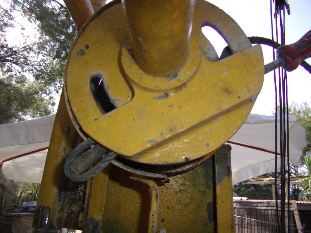

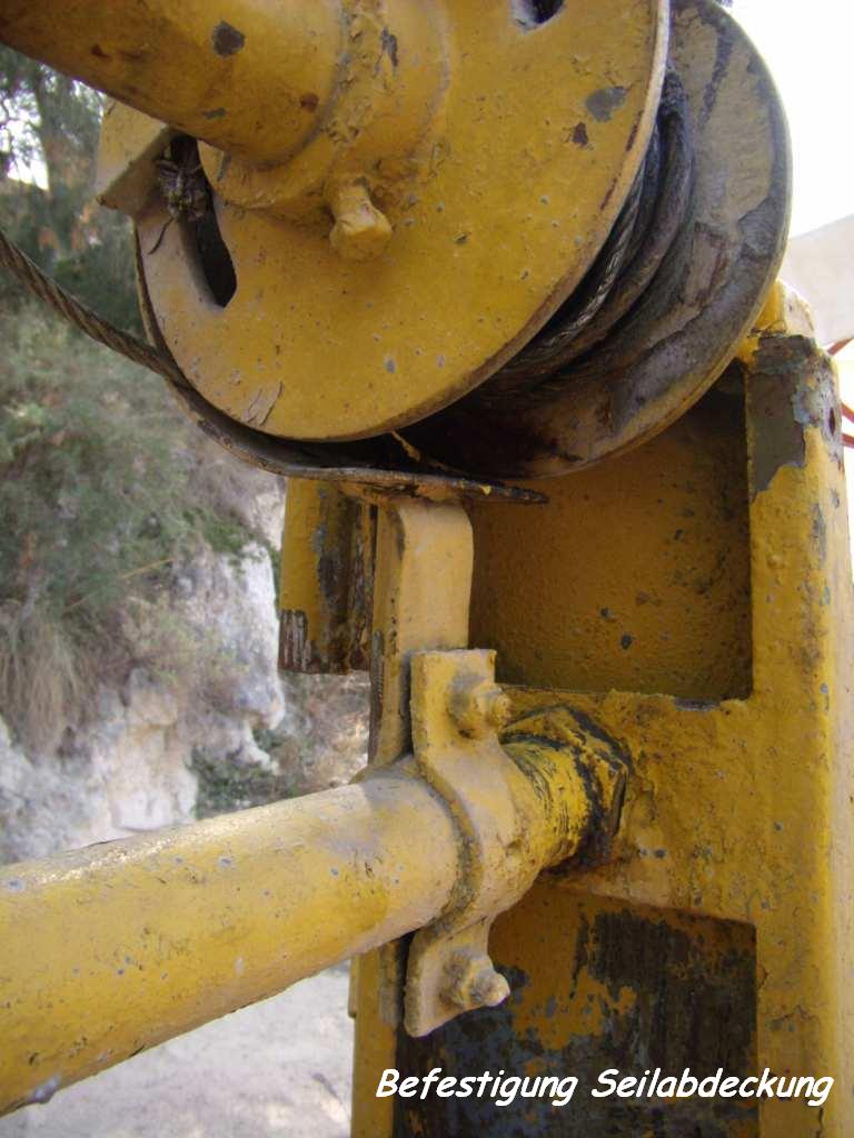

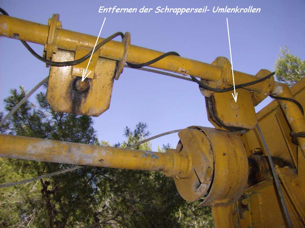

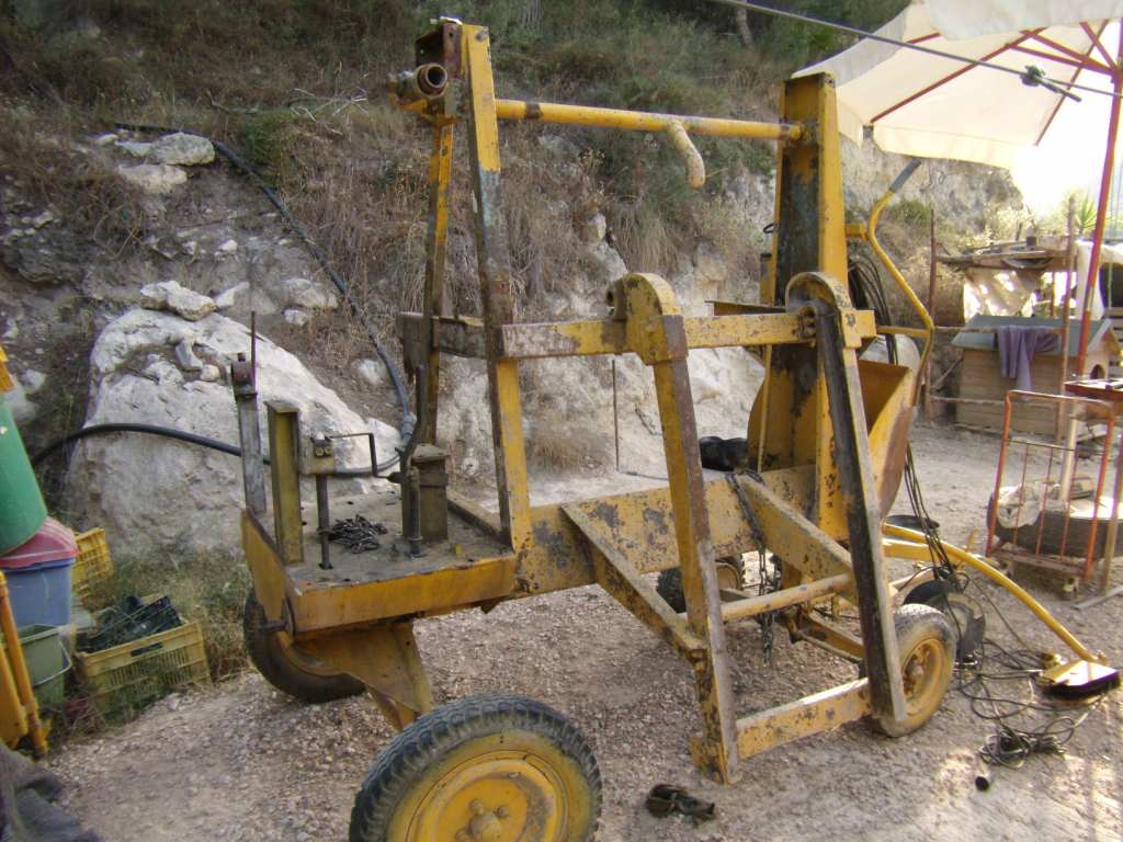

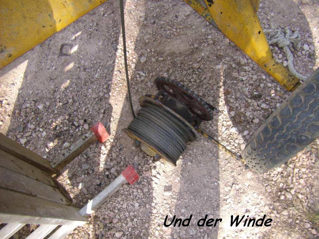

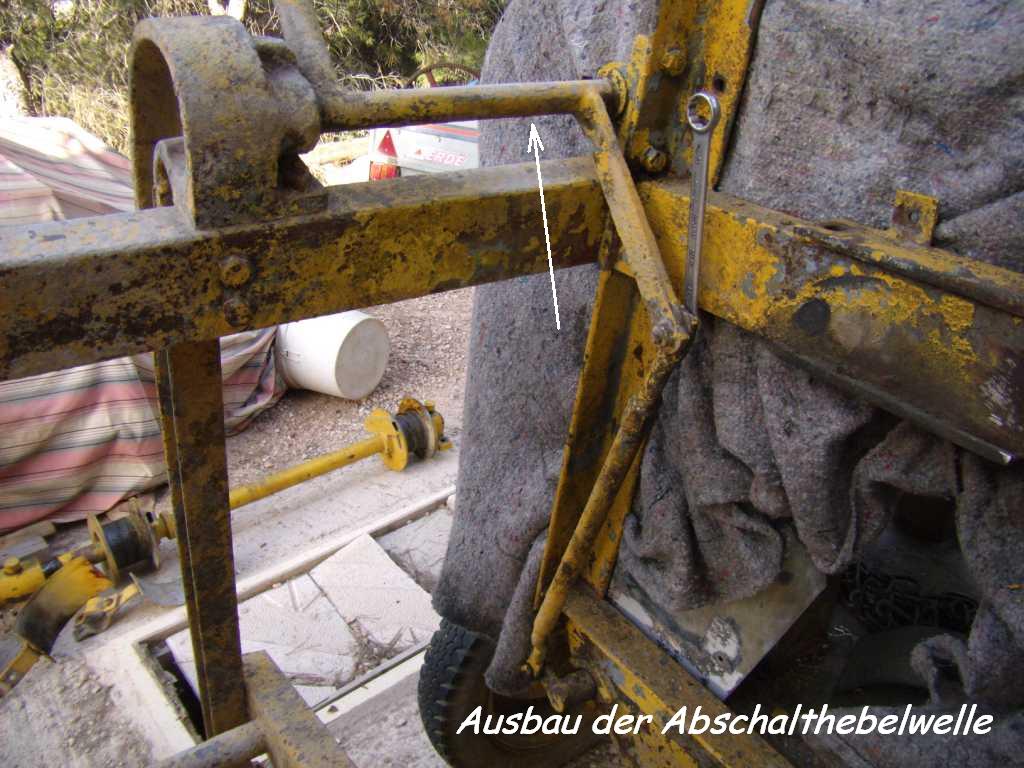

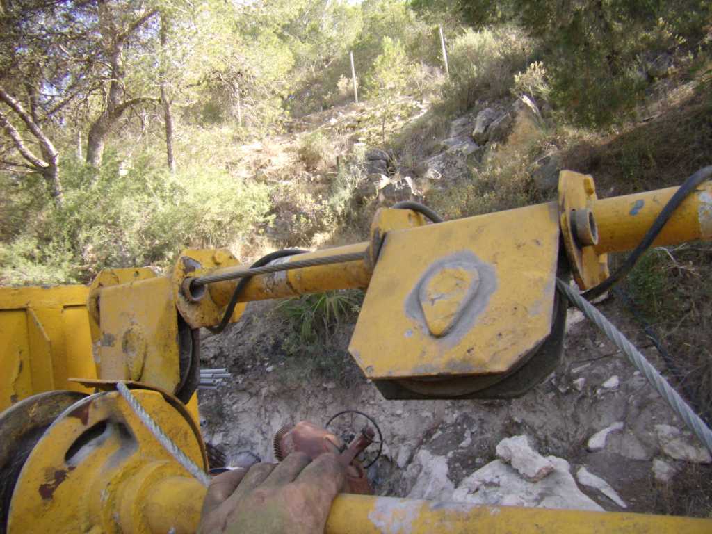

Demontage des Schrapperseils, der Führungen und der Winde - die hatte es eindeutig in sich; klein unhandlich und irgendwie beschlich mich der Verdacht, sie hatte sich gefühlsmäßig mehr mit der Erdanziehung eingelassen als andere Gegenstände.blink.gif .
2013/07/post-22186-1374788510_thumb.jpg
2013/07/post-22186-1374788557_thumb.jpg
2013/07/post-22186-1374788610_thumb.jpg
2013/07/post-22186-1374794546_thumb.jpg
bearbeitet von nitro groundshaker

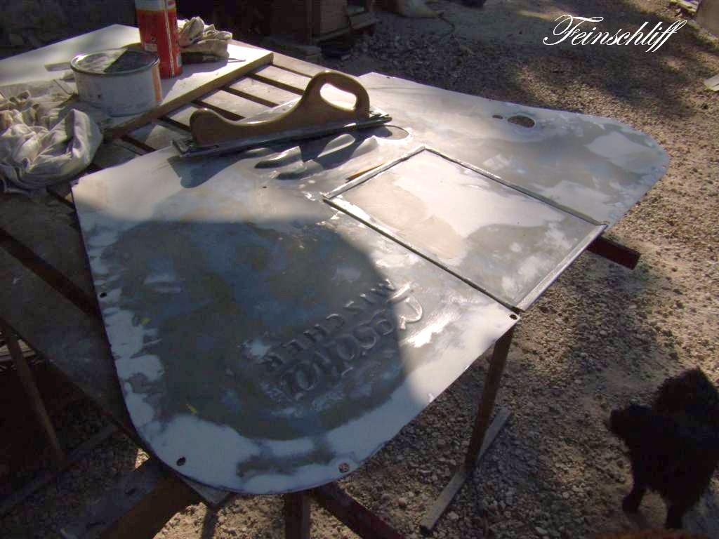

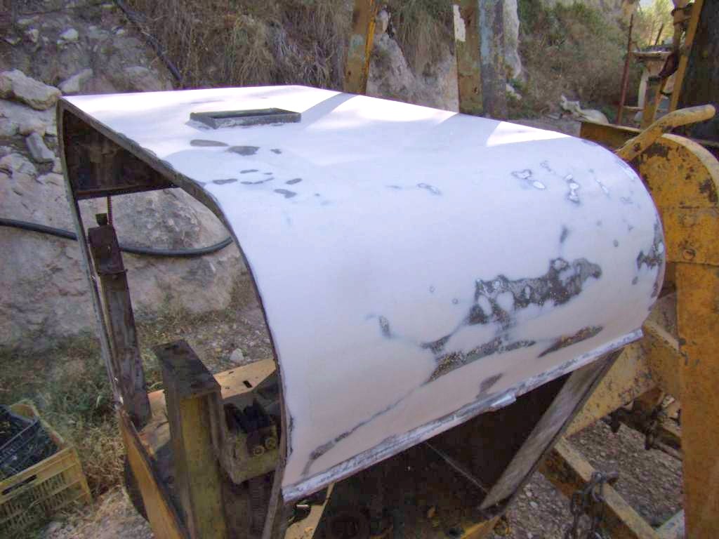

Instand gesetzte Karosserieteile.

Sehr schöner Technikbericht, gepaart mit handwerklichem Können und entsprechender Sorgfalt bei der Restaurierung. klatsch.gif top.gif
Soll der Mischer wieder in Betrieb gehen oder kommt er, wenn er fertig ist, in die Sammlervitrine? rolleyes.gif
Nein, der muss arbeiten wie es sich gehört (für die Vitriene ist er zu schade und wohl auch zu uninteressant). Aber danach kann ers wieder, wie ein junger Kater. Alle Maschinen die ich überhole, werden so von mir genutzt wie es ihnen vorbestimmt war, lediglich die Pflege erhalten sie ihrem Alter entsprechend natürlich mehr; eben so wie ein Rentner der sich seinen Lebenabend schwer verdient hat.

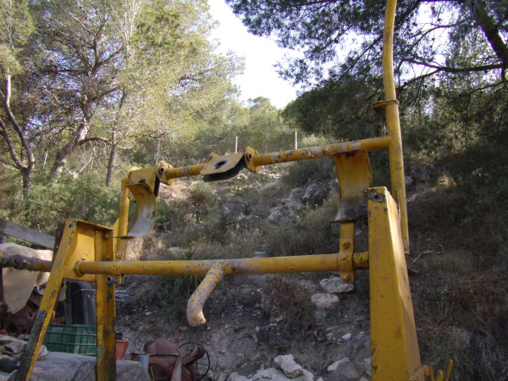

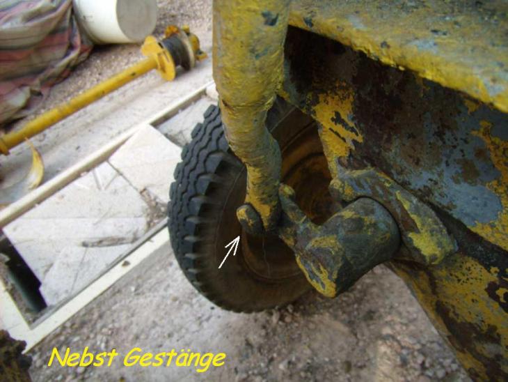

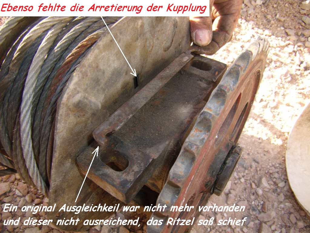

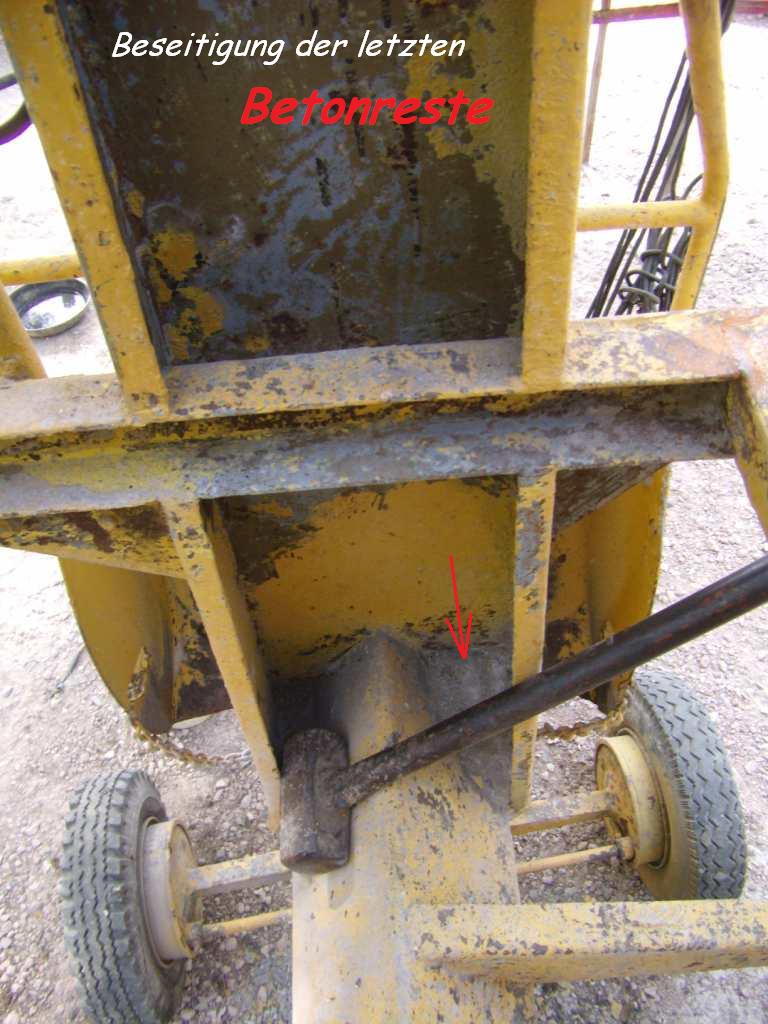

So, und hier noch ein paar Bilder von den "theopraktisch" letzten Teilen die noch weichen mussten.
2013/07/post-22186-1375195216_thumb.jpg
2013/07/post-22186-1375195242_thumb.jpg
2013/07/post-22186-1375195253_thumb.jpg
2013/07/post-22186-1375195686_thumb.jpg
