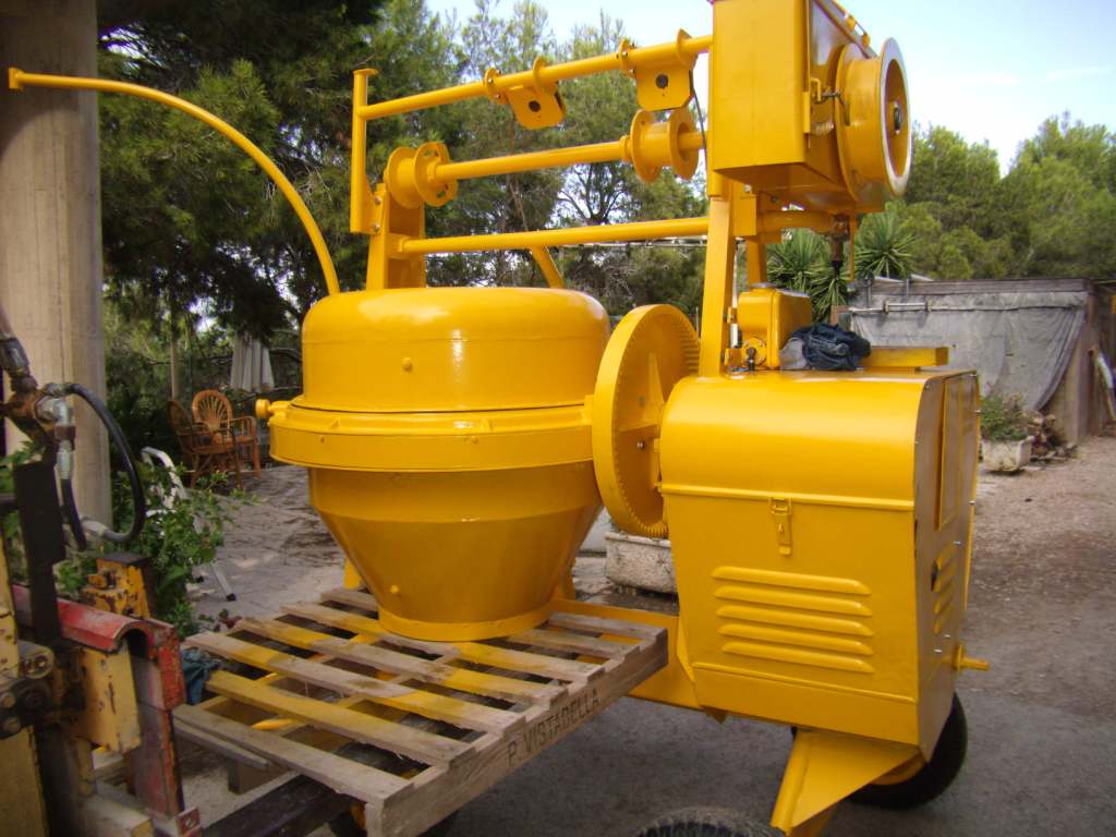

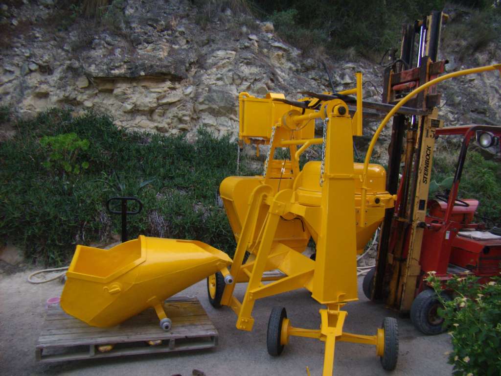

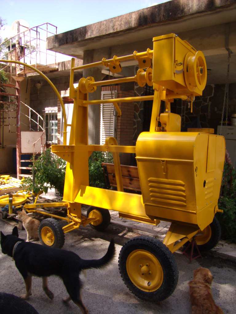

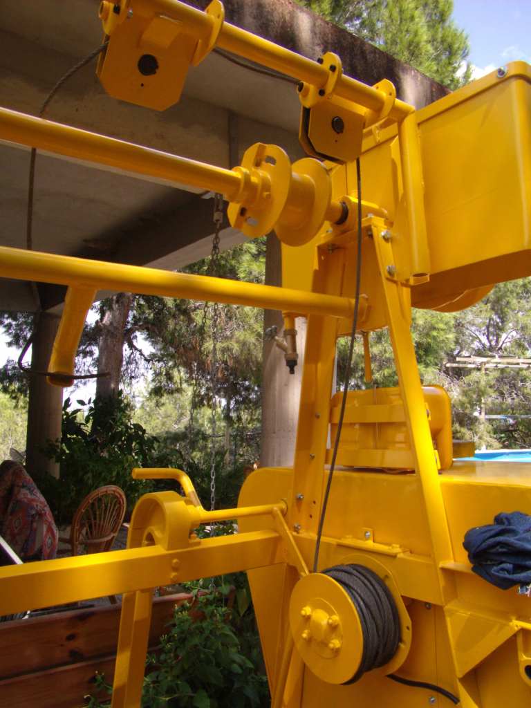

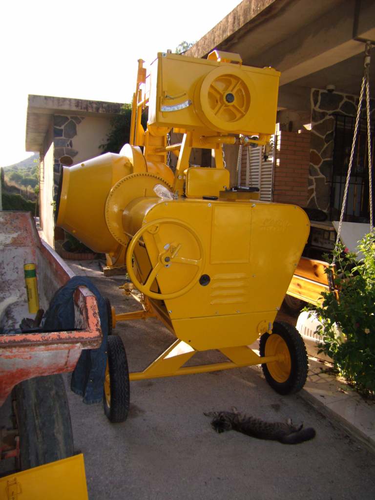

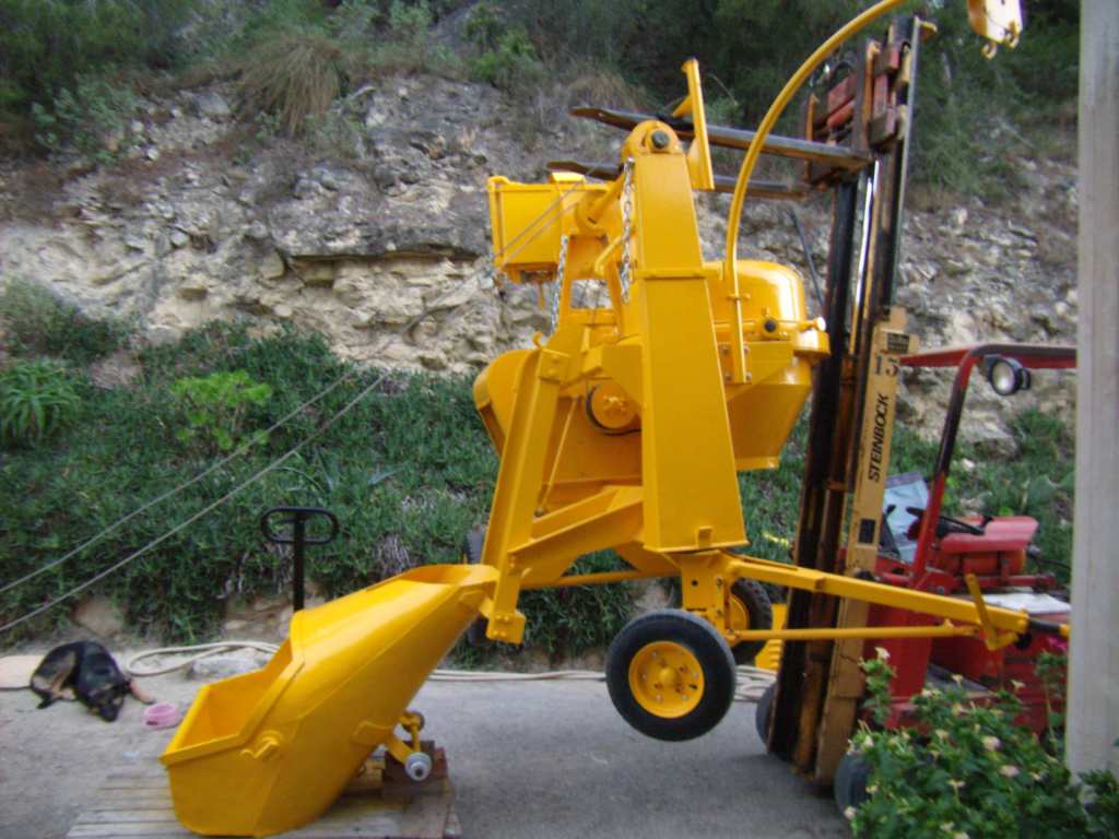

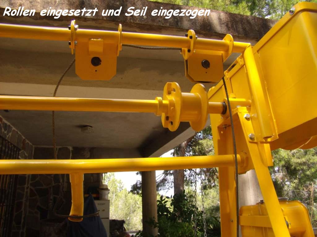

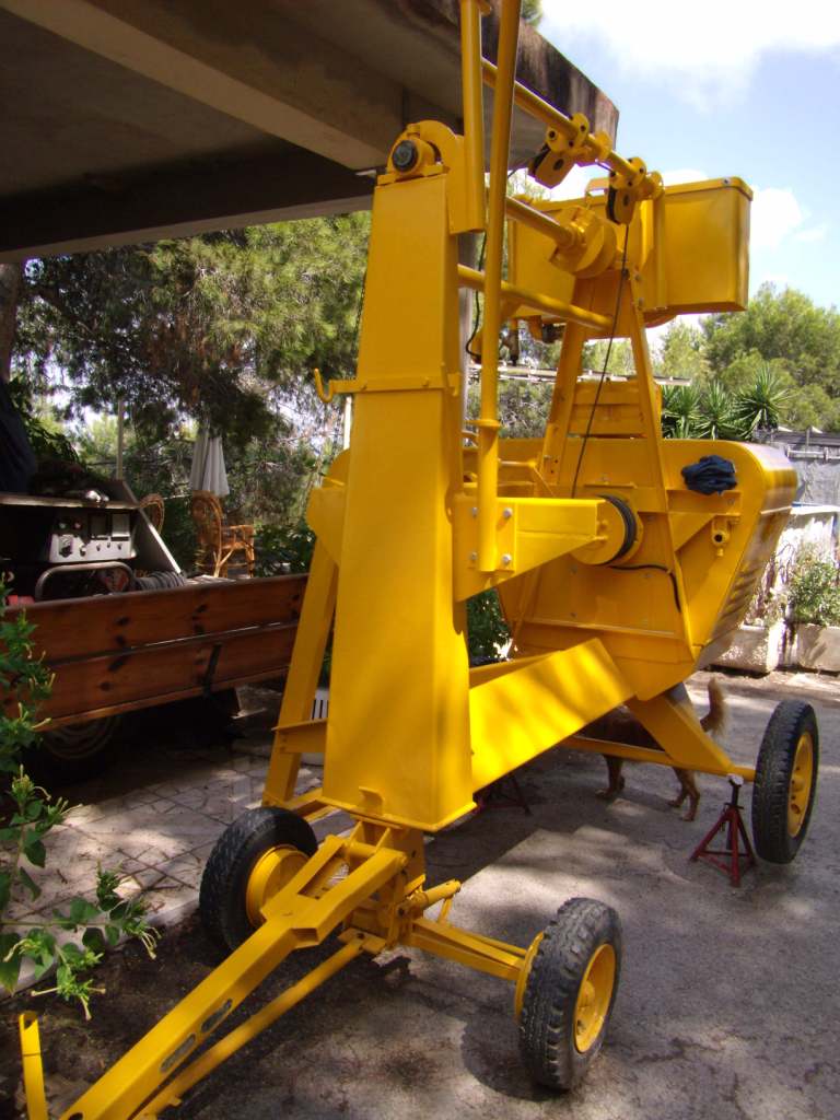

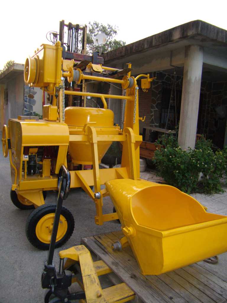

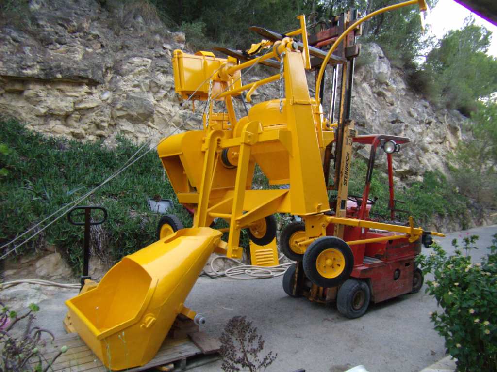

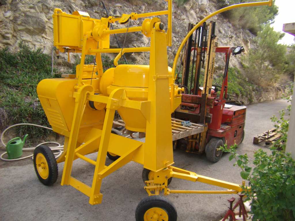

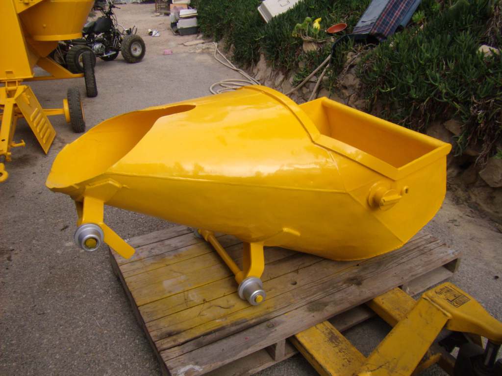

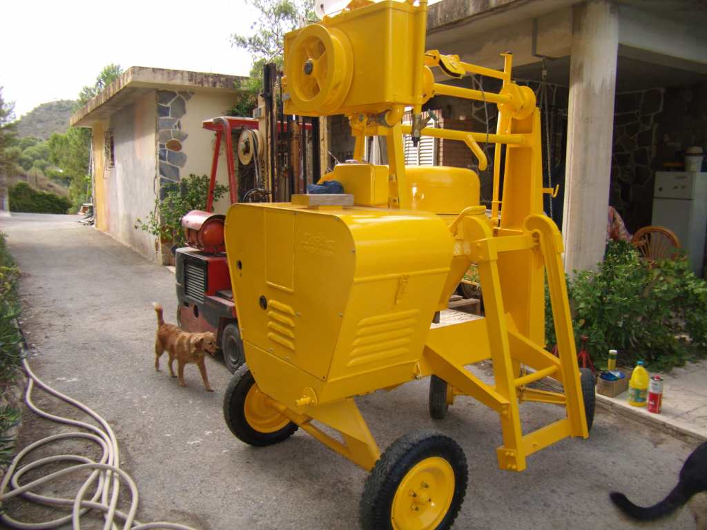

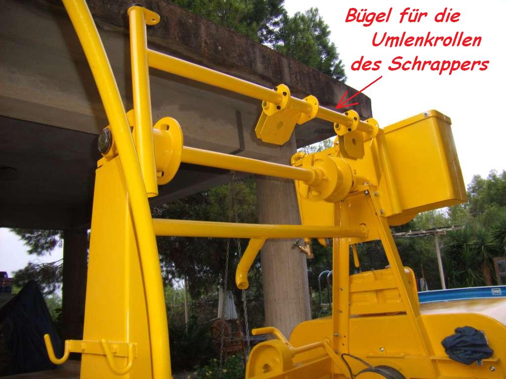

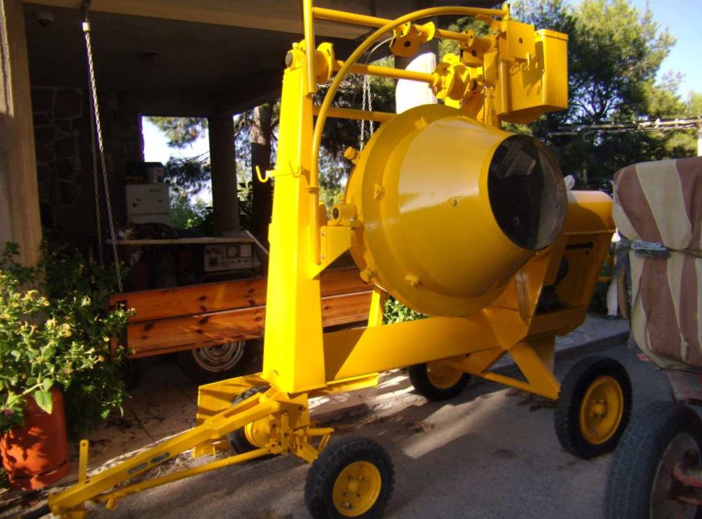

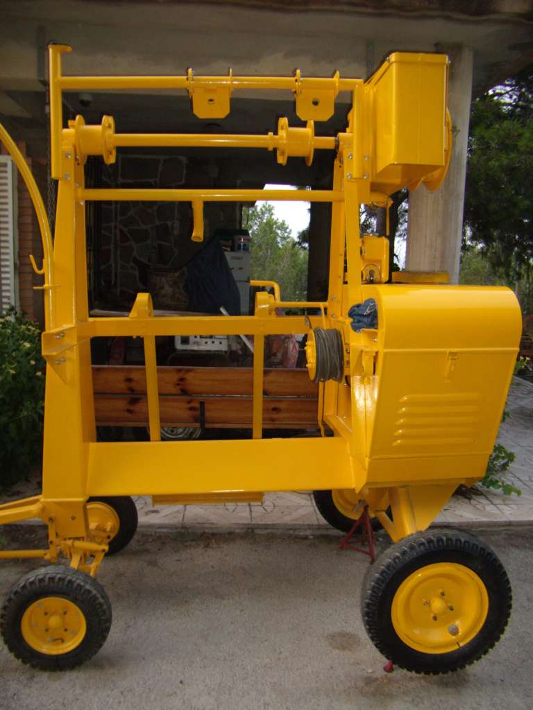

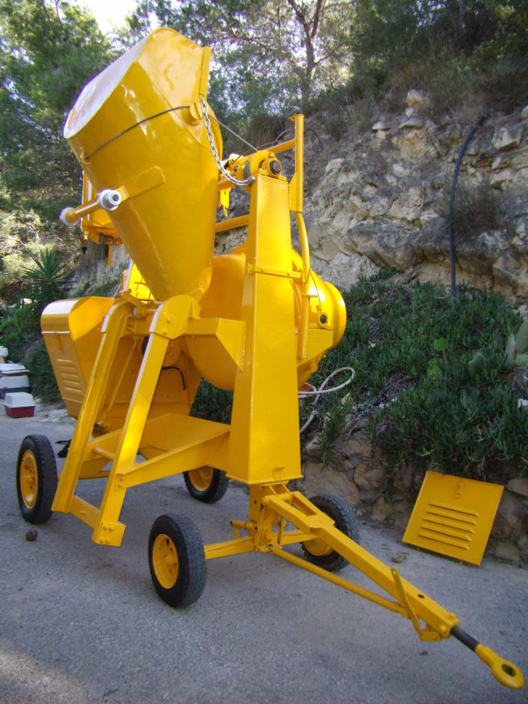

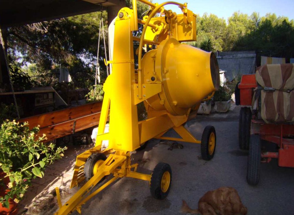

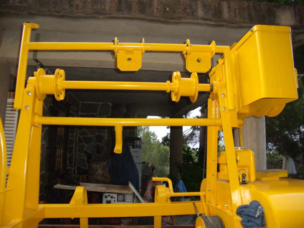

Der aufgesetzte Bügel für die Schrapper-Umlenkrollen. Man kann auf dem ersten, zweit- und drittletzten Bild den halbrunden Ausleger für das Schrapperkabel erkennen welcher derzeit auf Transportstellung gesteckt ist.
Auch wenn das Ganze derzeit noch etwas von einer überdimensionierten Strickmaschine hat, so nimmt es doch allmählich Form an.

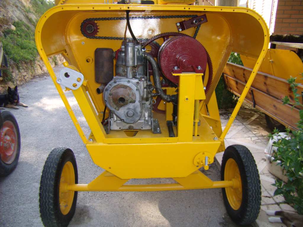

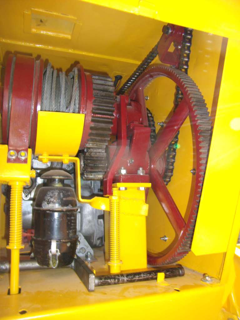

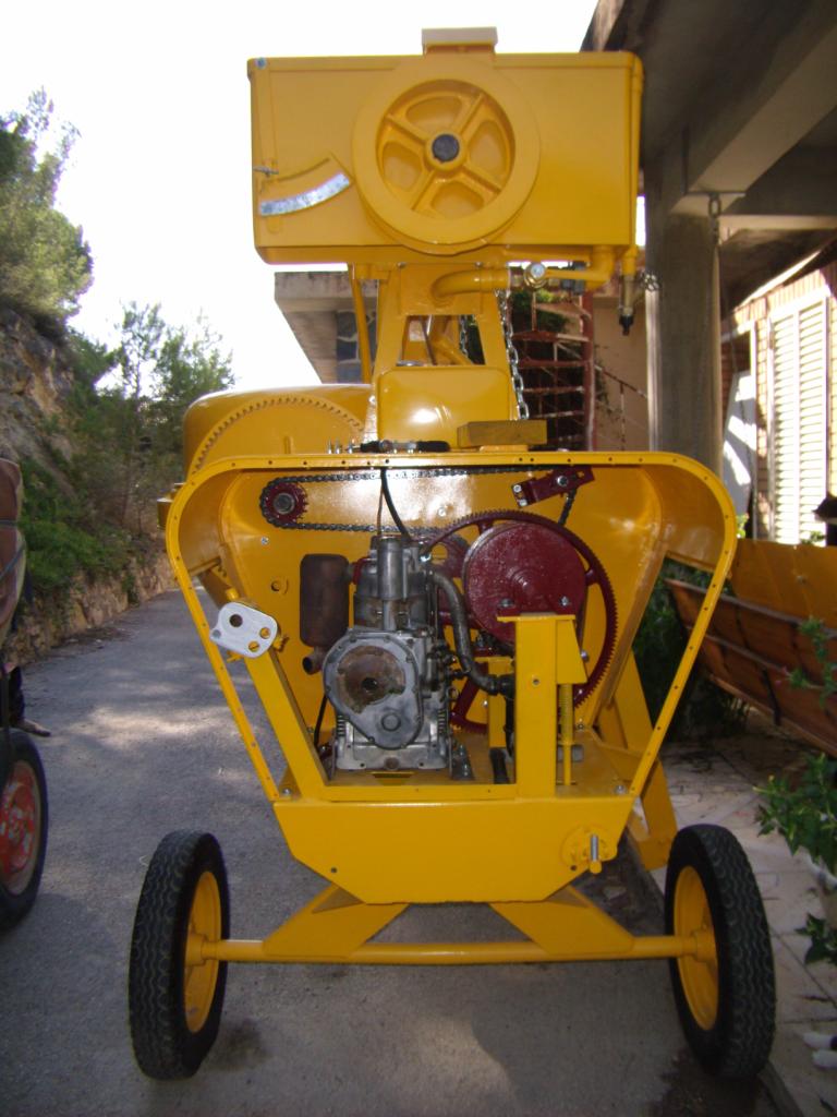

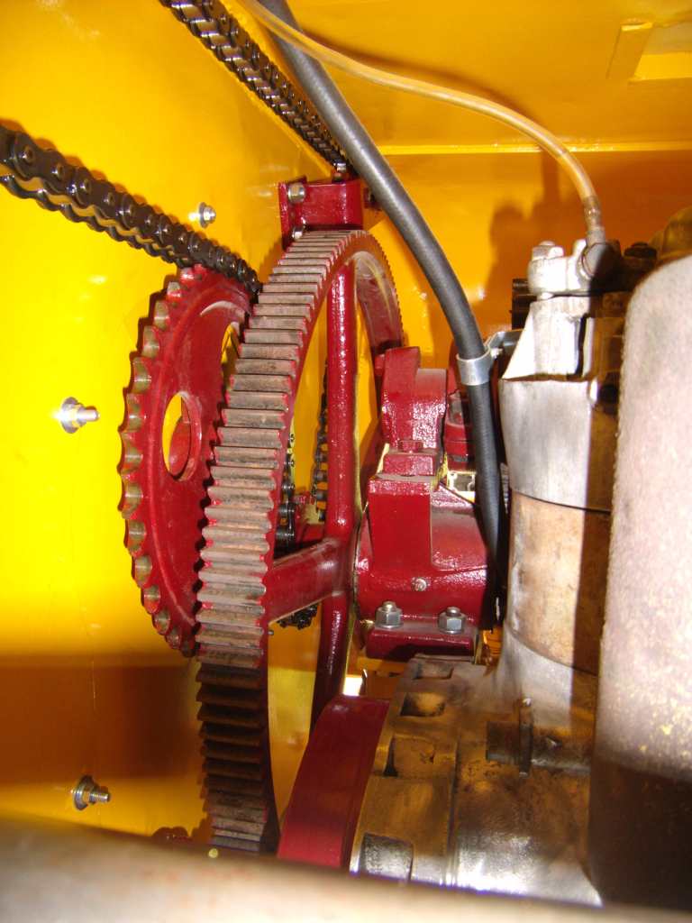

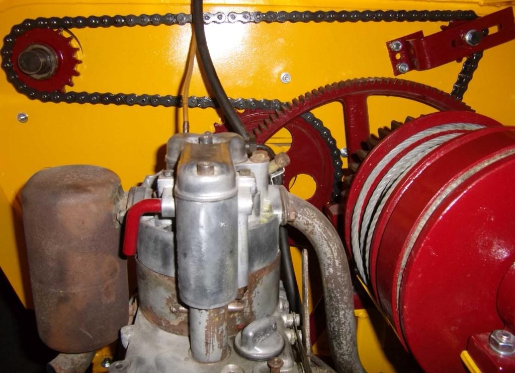

Die Antriebskette ist jetzt eingezogen und somit kann die Vorderseite endgültig verschlossen werden.

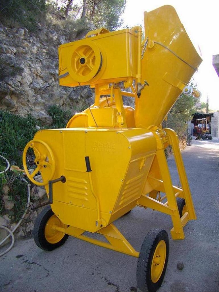

Nachdem die Trommel zur Probe schon einmal eingehoben wurde um festzustellen ob auch hier unter den Lagerböcken Unterlagkeile notwendig sind und um kleine Anpassungen vorzunehmen, kann sie jetzt endlich richtig montiert werden.
Jo, da hat?s Bild Drei wieder mal geschreddert blink.gif , hier die Korrektur. Leider jetzt am Ende.
