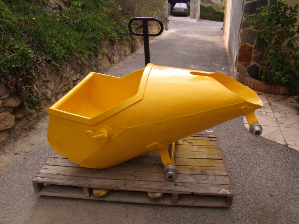

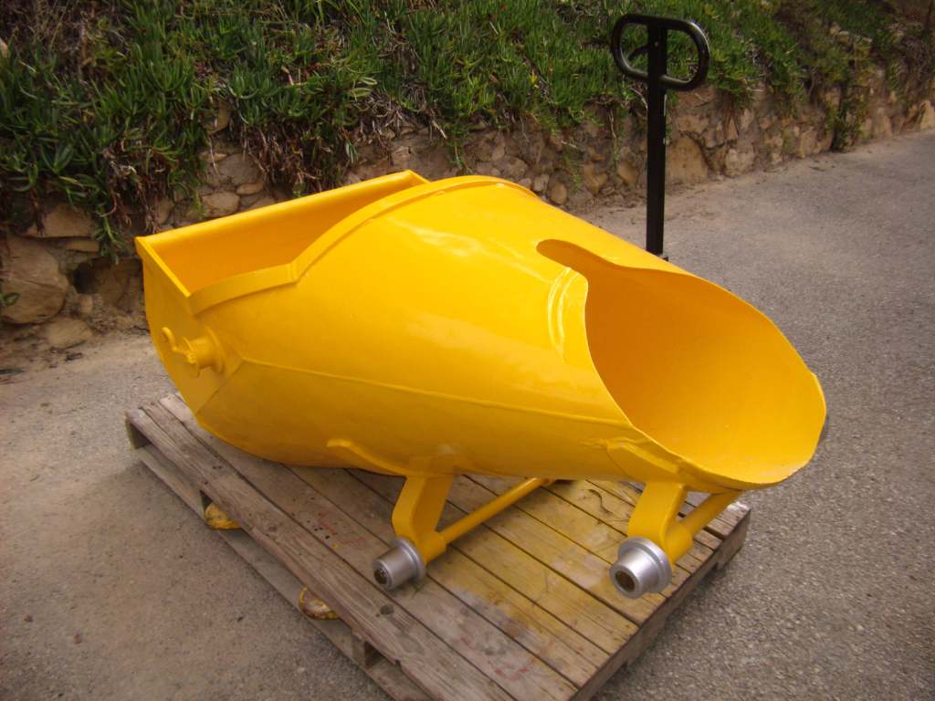

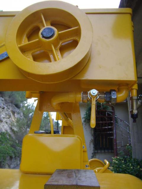

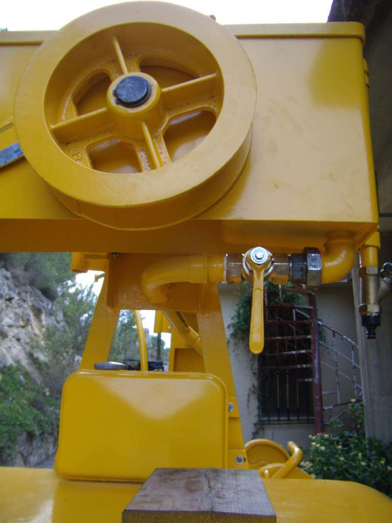

Hier ein paar Bilder vom frisch lackierten Beschicker. Zwar nicht ganz Beulenfrei, dafür aber Korrosionsfrei und vor allen Dingen sauber für eine gute Mischung. Also sozusagen: halb neu, nearly new oder auch semi nuevo.

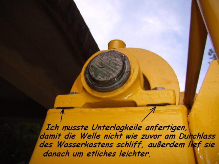

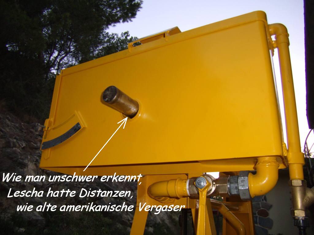

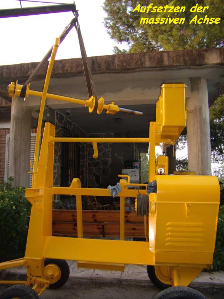

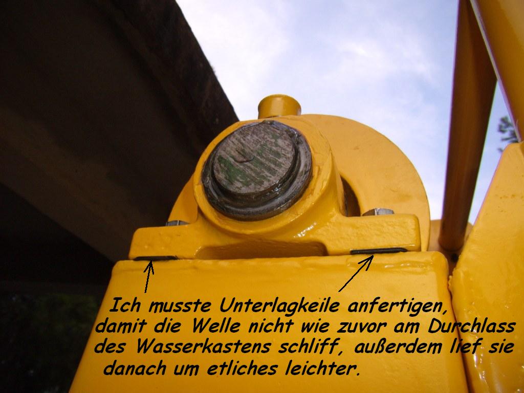

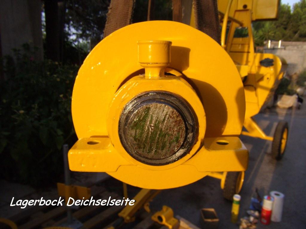

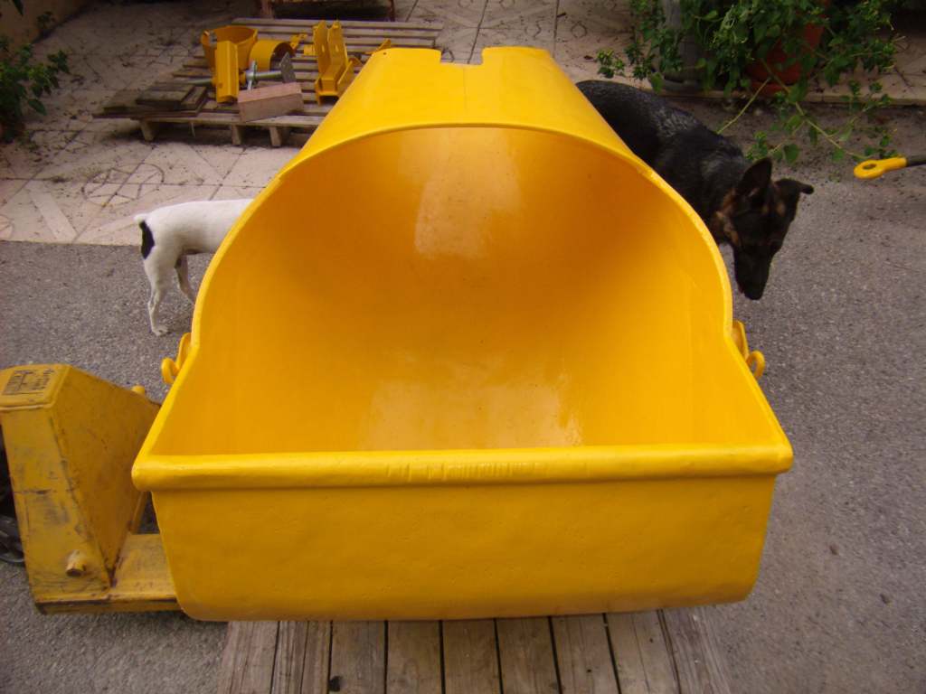

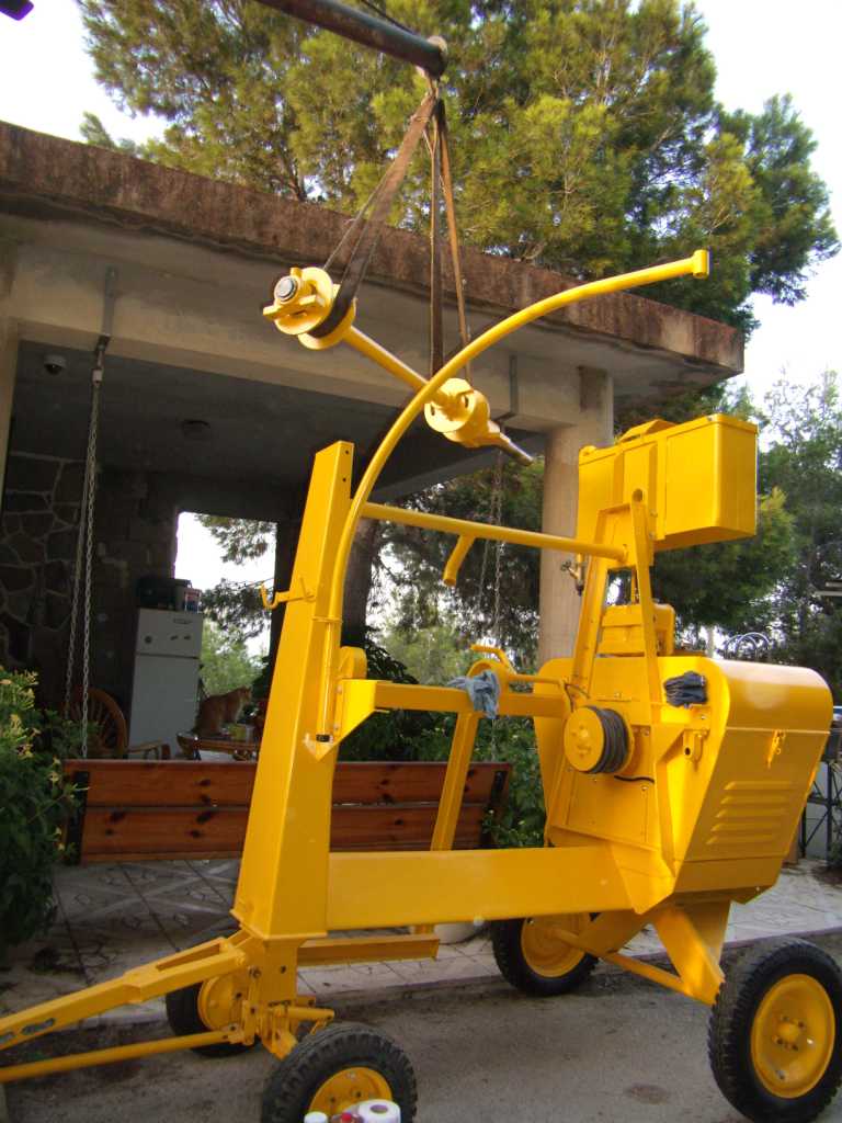

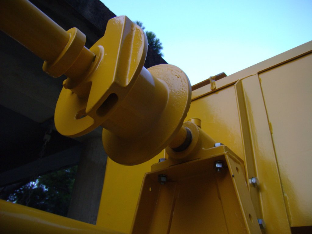

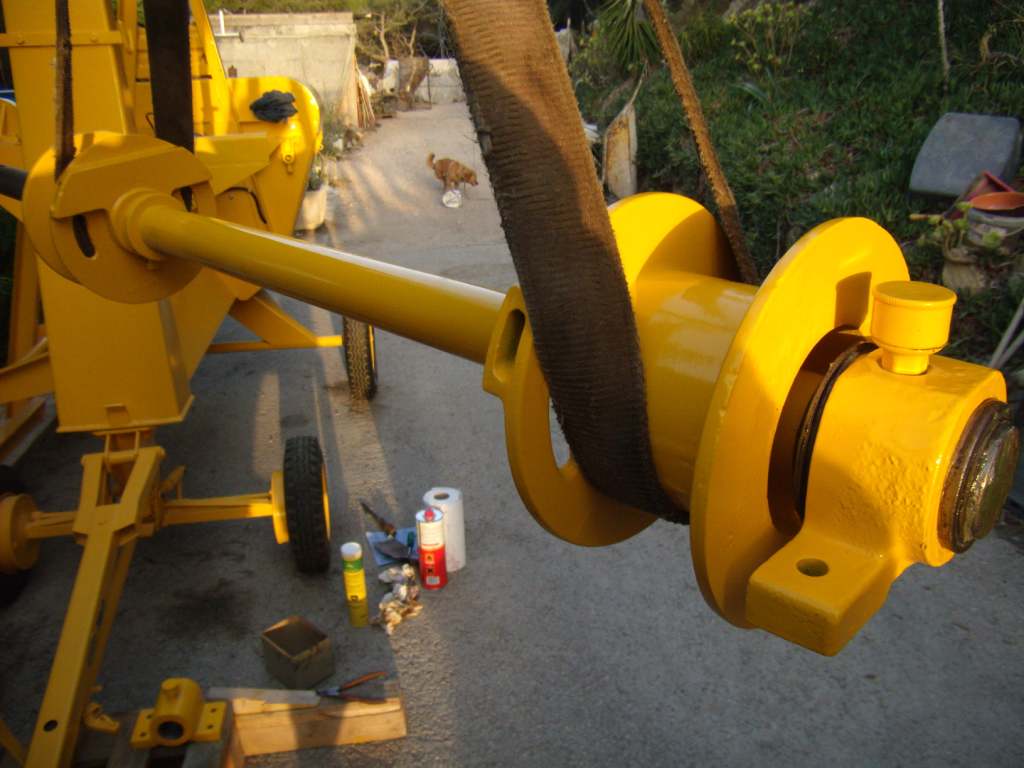

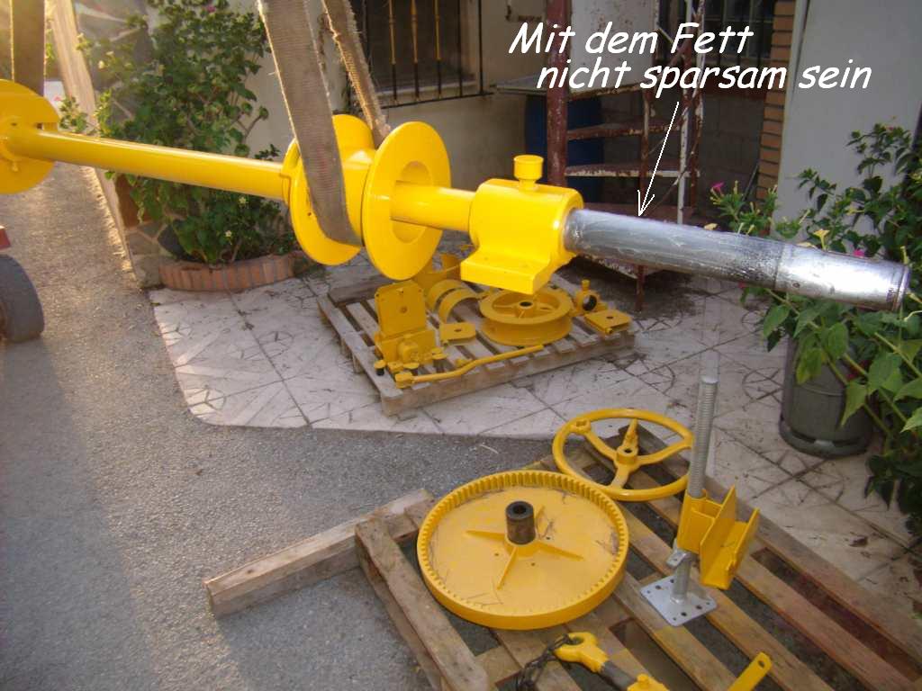

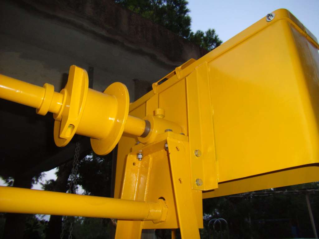

Sodenn, hier weiteres Material vom Aufsetzen der massiven Beschickerwelle.

Das schwere Antriebsrad für die Beschickerwelle ist wieder an seinem Platz.
