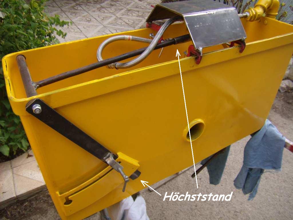

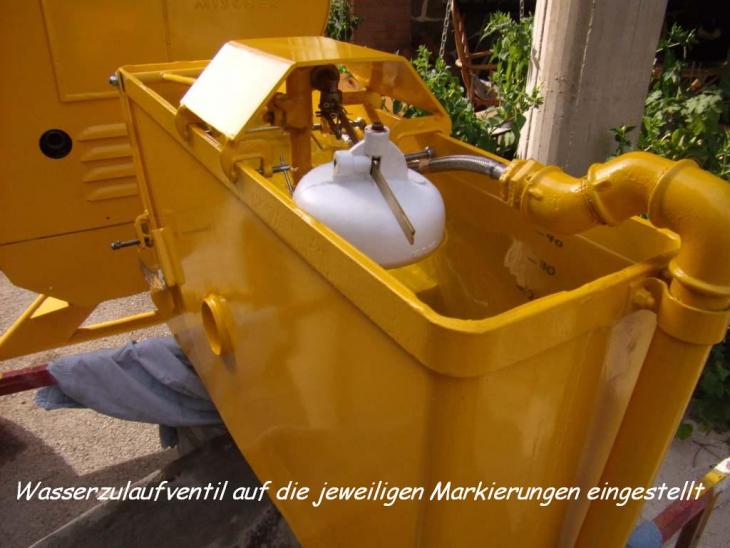

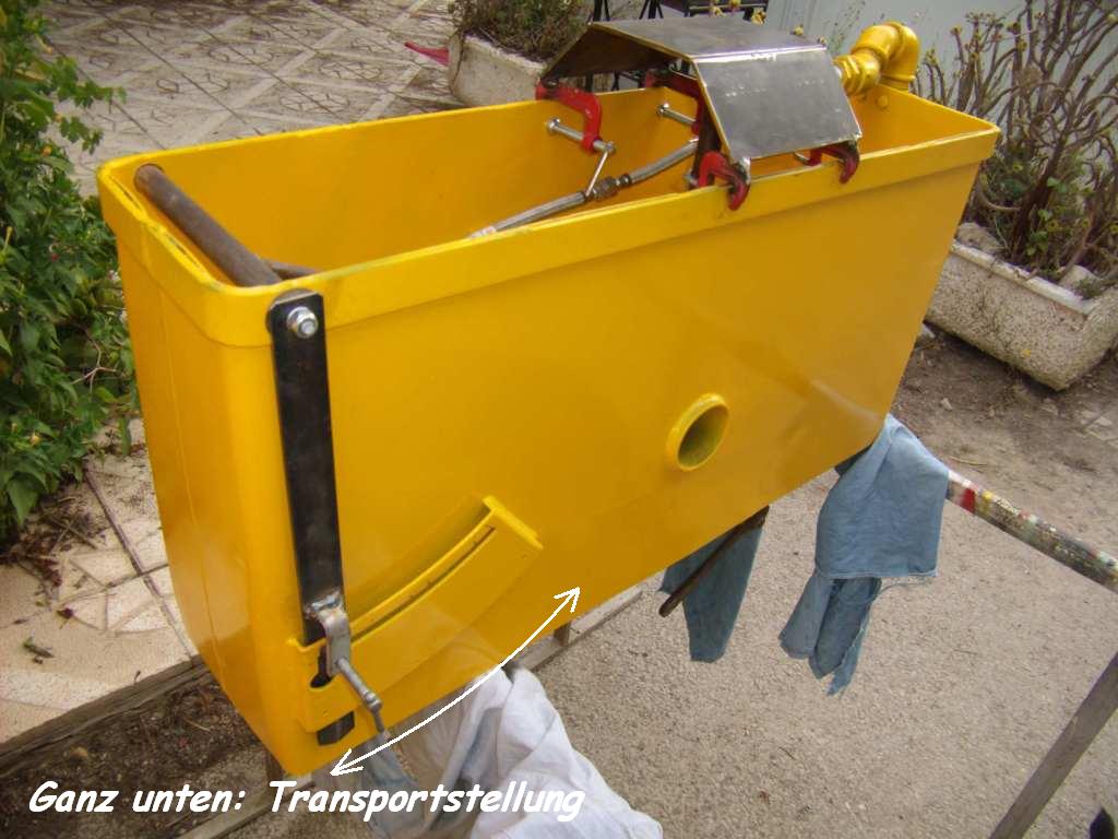

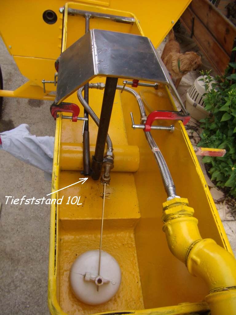

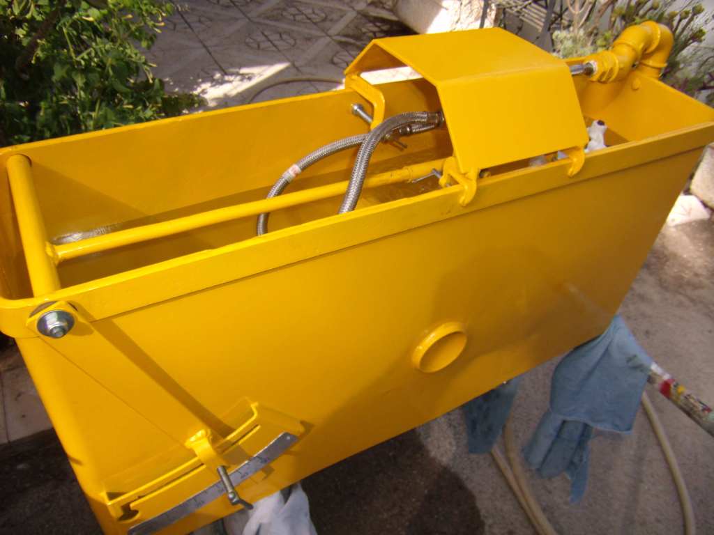

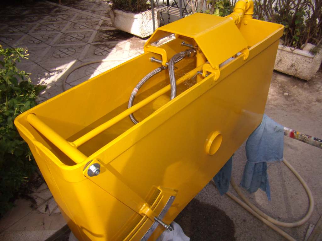

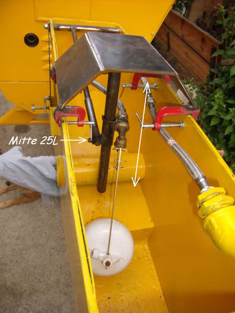

Das Regelventil des Wasserkastens fehlte gänzlich und so musste ich auf meinen Einfallsreichtum zurück greifen eusa_think.gif .
Ich habe deswegen Klemmen für die Führung angeschweißt, weil ich so den optimalen Einstellungspunkt schnell durch vor- und zurückjustieren an der Kastenoberkannte finden konnte. So war keine einzige Bohrung notwendig.
2013/10/post-22186-1380707200_thumb.jpg
2013/10/post-22186-1380707247_thumb.jpg
2013/10/post-22186-1380707281_thumb.jpg
2013/10/post-22186-1380707320_thumb.jpg

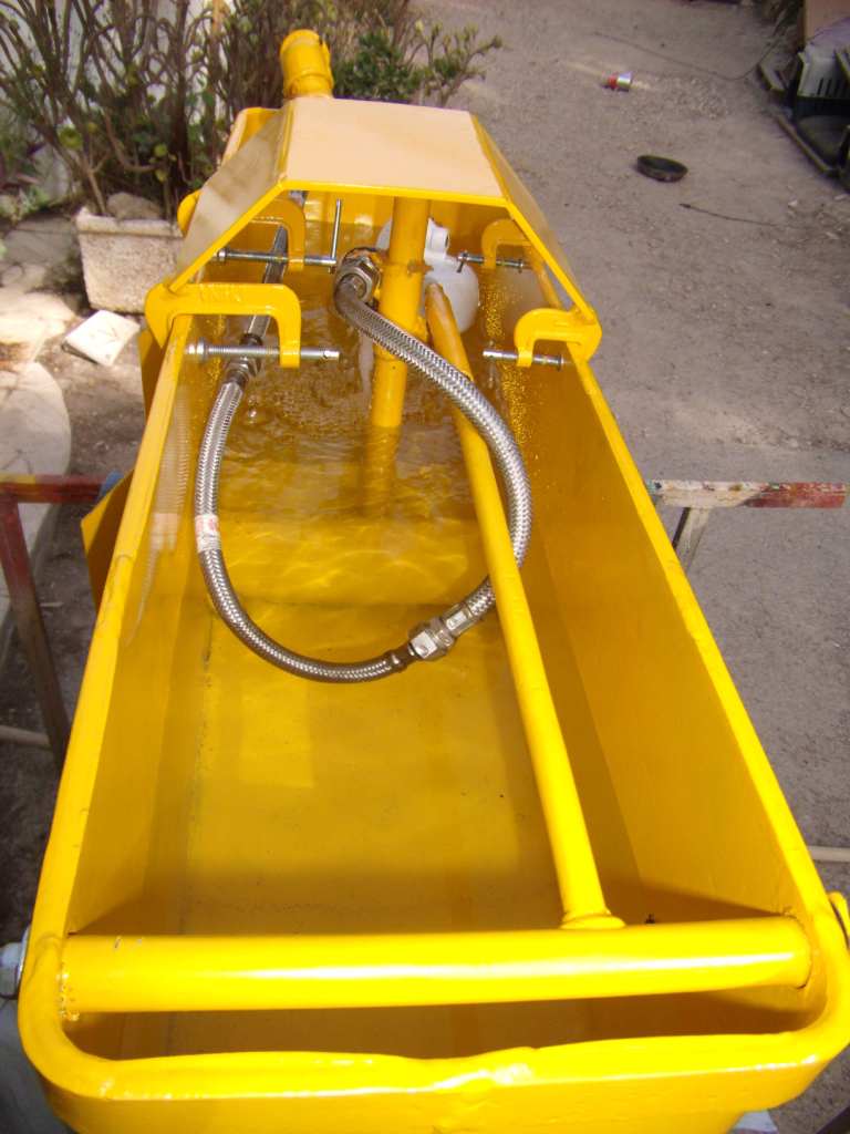

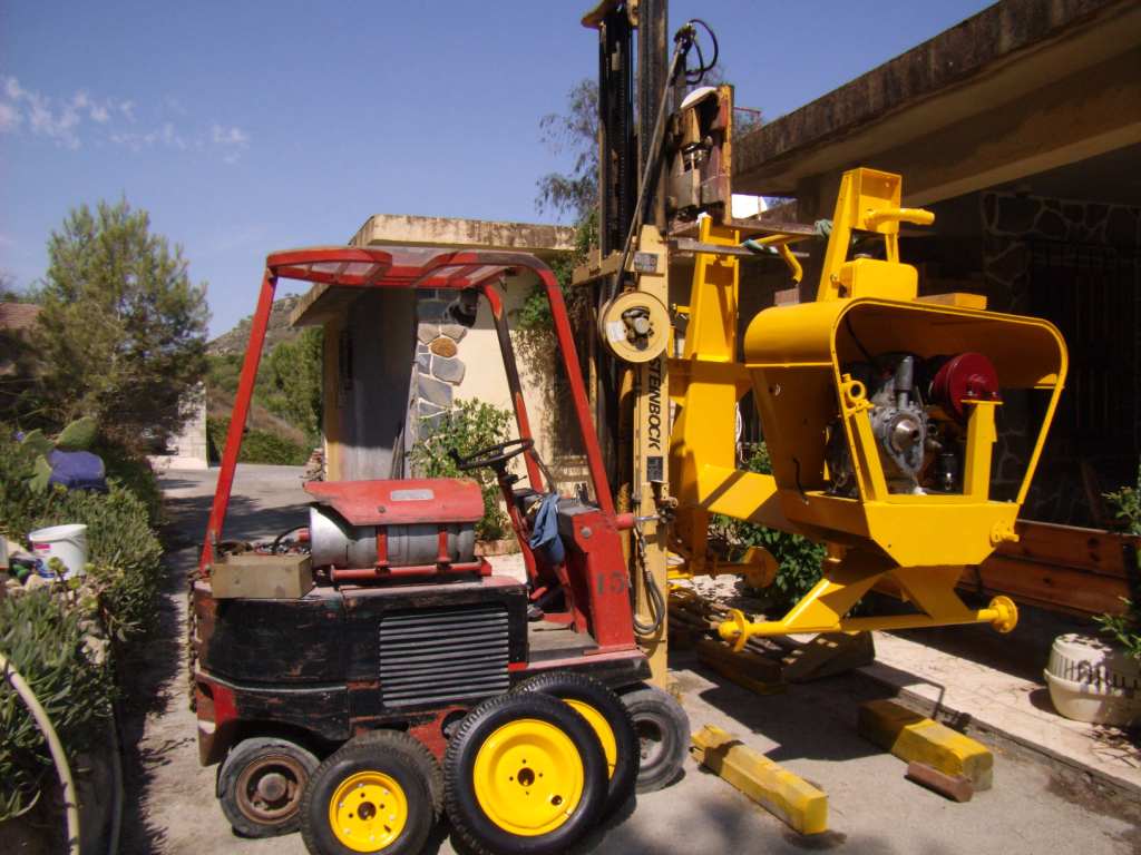

Der Kasten hinterlässt jetzt - so geschossen- mit den eingesetzten Seitenblechen schon einen ganz passablen Eindruck.
2013/10/post-22186-1381174106_thumb.jpg
2013/10/post-22186-1381174151_thumb.jpg
2013/10/post-22186-1381174207_thumb.jpg

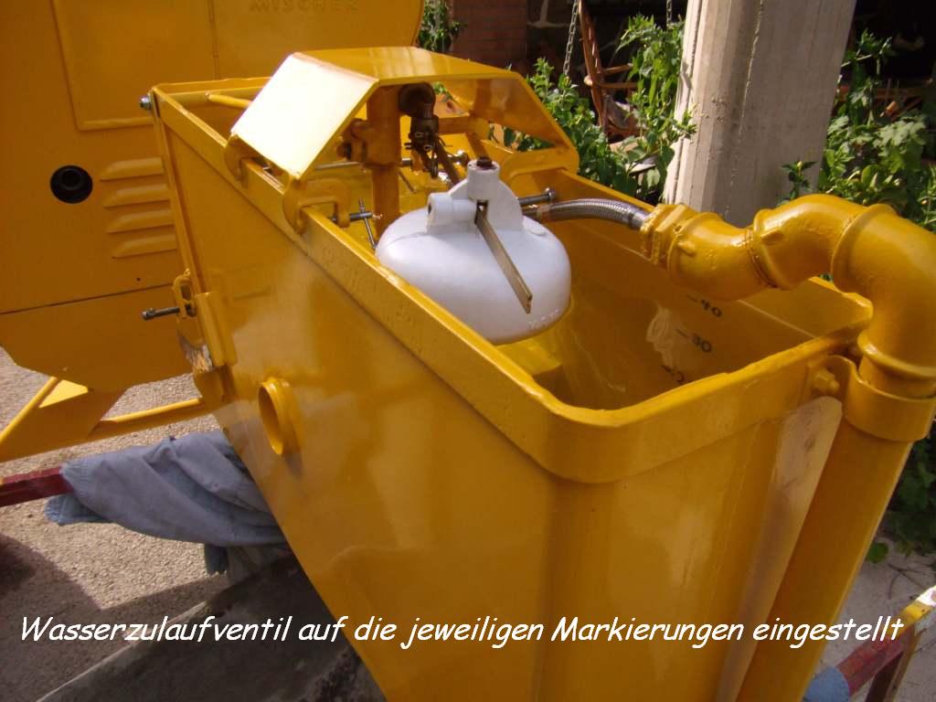

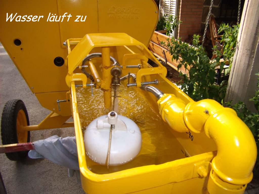

Fertiger Wasserkasten vor dem Einbau in der Erprobung. Der poplige Schlauchanschluss war eben gerade zur Hand, deswegen wurde er montiert. Wird später einem Messinganschluss weichen.
Ups?, ich sehe gerade, da hat?s wieder eins zerrissen blush.gifeusa_think.gif . Sorry, hier die, leider nachträgliche Korrektur, von Bild Eins.
