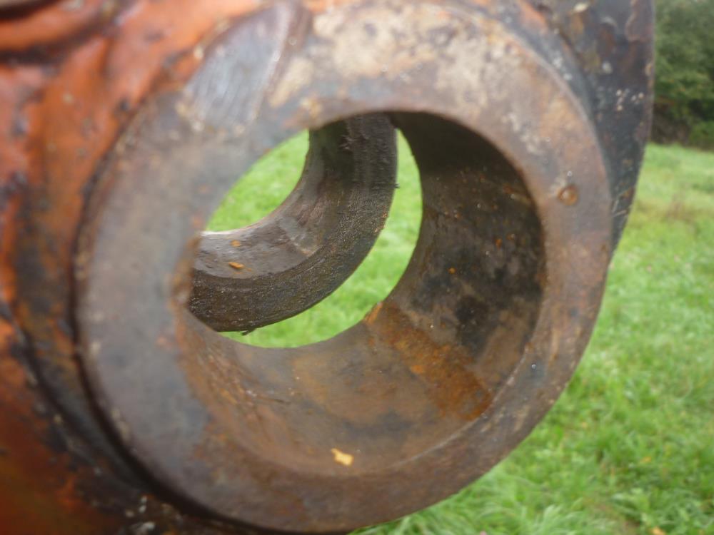

wenn du Pech hast, dann klemmt der Bolzen nicht an den Laschen, sondern im Gelenklager,der Bolzen
wird dort eingelaufen sein, einen Absatz haben, 50 Tonnen Presszylinder brauchst du mindestens, oder
Bohrmaschine mit Magnetfuss, und hohlbohren.

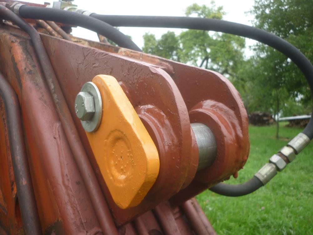

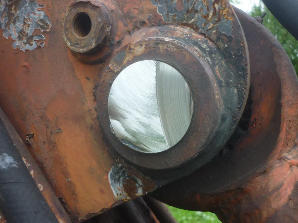

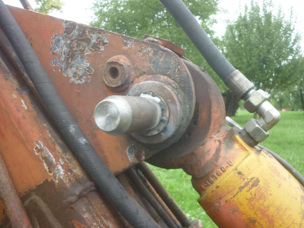

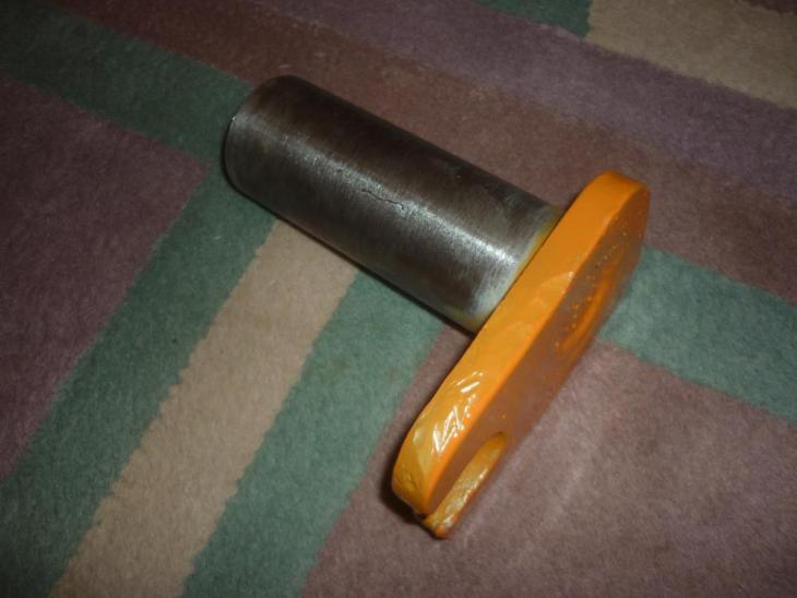

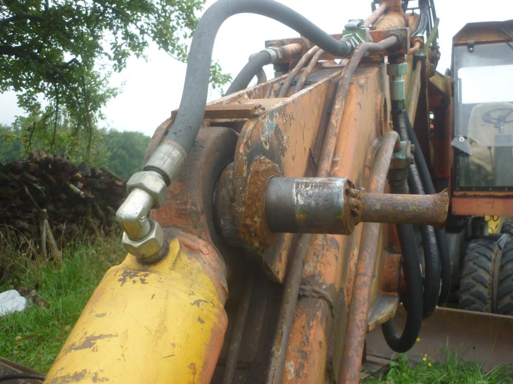

Hallo !
Ich will nochmal Rückmeldung zum festsitzenden Bolzen geben.

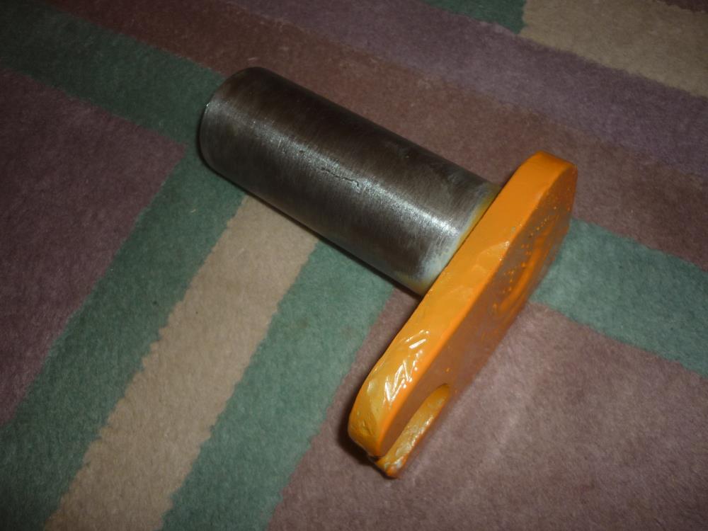

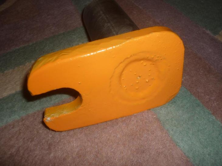

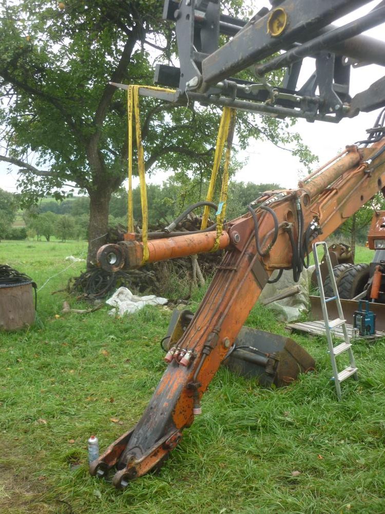

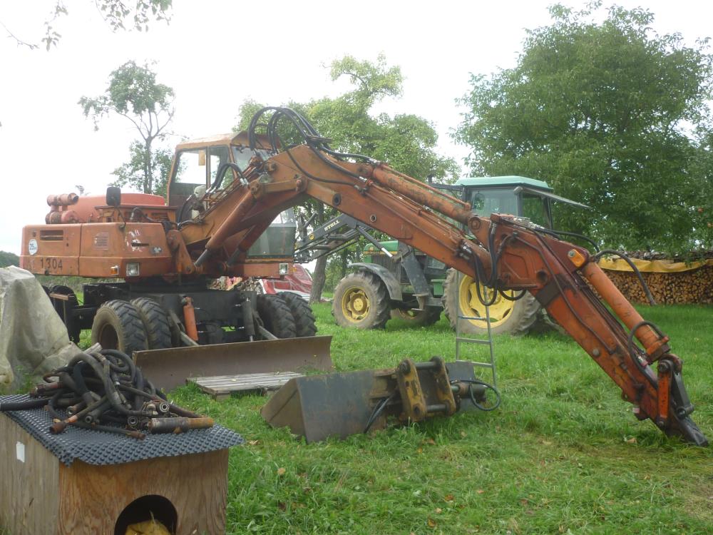

Vor zwei Wochen bin ich mal wieder dazugekommen den Bolzen anzugreifen. Dieses mal wollte ich probieren, den Bolzen zur anderen Seite herauszuschlagen. Wir flexten die Bolzenlasche ab, schweißten einen großen Bolzen auf und gaben einige Schläge darauf. Und siehe da, er kam sofort :-).
Die alte Lasche haben wir wieder verwendet und selbst einen neuen Bolzen angefertigt. Mittlerweile ist auch der Zylinder eingebaut, nur die Schläuche fehlen noch.
Gruß
