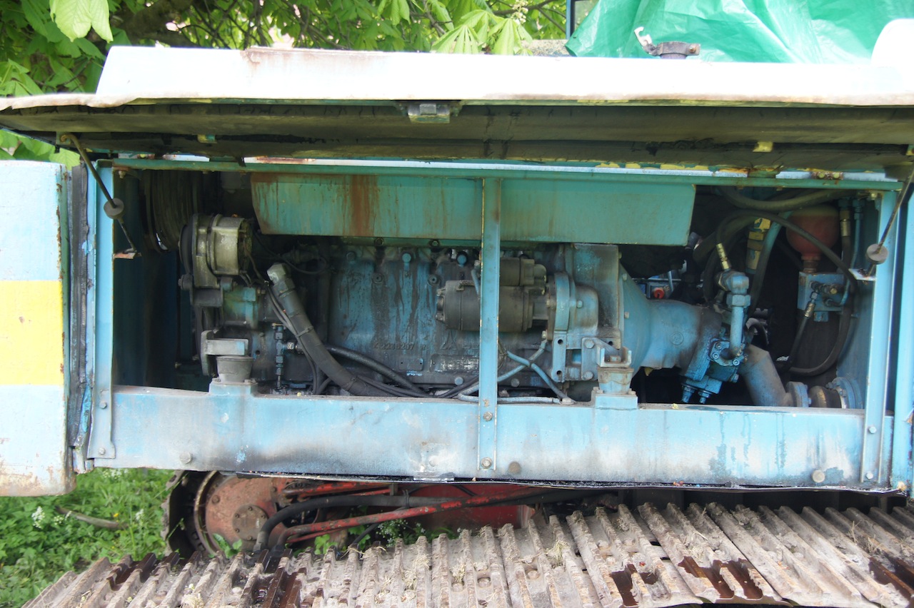

Eingebaut ist ein Deutz F5L912, mit 65 kW und der erzeugt noch richtige Musik. Weitere Daten habe ich gerade nicht, weil ich vergessen habe das Typenschild abzuschreiben.
Der vergleich zwischen einem modernen Liebherr und dem Fuchs ist "erschreckend" und vielleicht auch gut so.
Der Deutz mit Pumpe von der Seite.

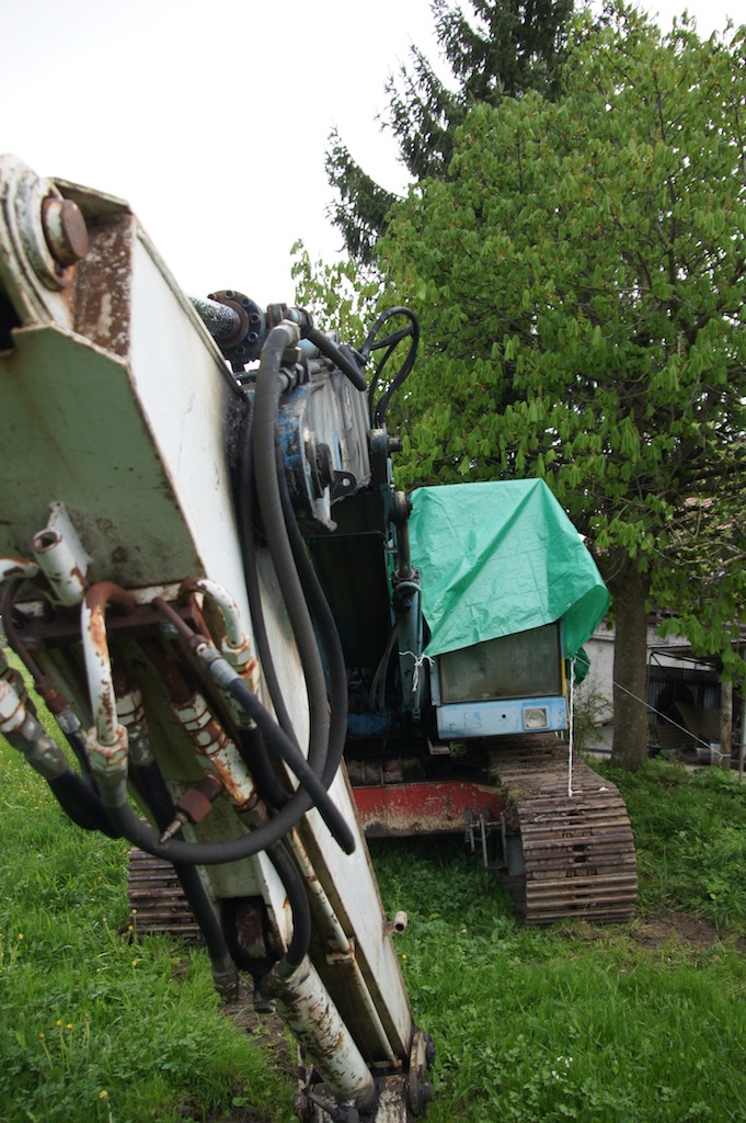

Widmen wir uns noch dem Baggerarm und der ist schräg drauf. Grund ist der grosse Bolzen vom Verstellausleger, den es sauber auf der anderen Seite abgeschert hat. mad_red.gif Wo rohe Kräfte walten... Für diesen Bagger, scheint niemand in der Schweiz, Ersatzteile zu haben. Somit muss ich den selber anfertigen und mir schon ein paar Ideen gekommen sind. ph34r.gif Solange der Bolzen nicht ersetzt ist, kann ich keine Schaufel anbauen... sad.gif

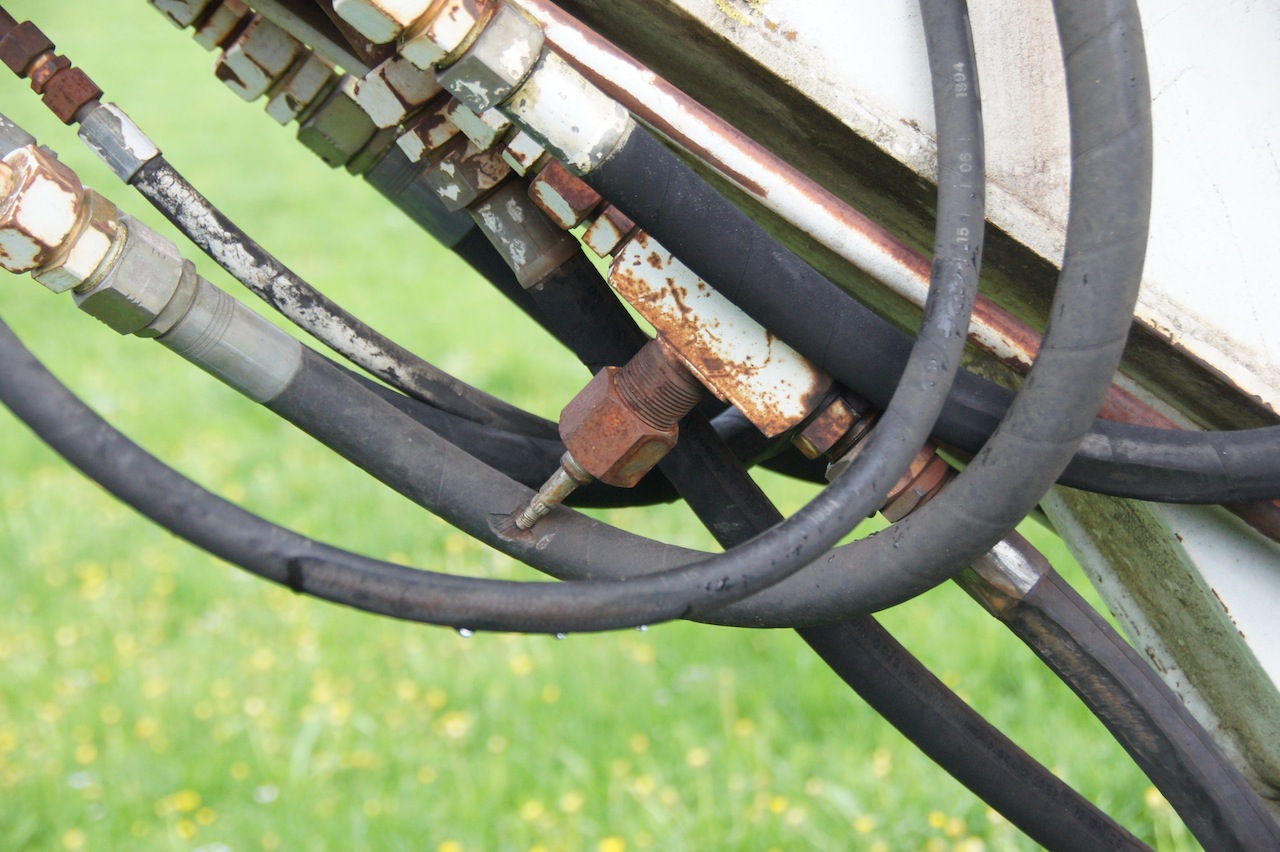

Mein längstes Problem zum Schluss. Es sind fast alle Hydraulikschläuche! kreisch.gif Die meisten sind noch recht neu und doch schon wieder zum wechseln. Auf dem Foto sieht man noch die harmlosesten.
Andere hat es gebläht, oder sind so spröd das fast das ganze Stahlgewebe zu sehen ist und jeden Augenblick platzen können! ohmy.gif Die Schlauchführung muss überdacht werden, auch wenn sie noch original scheint!

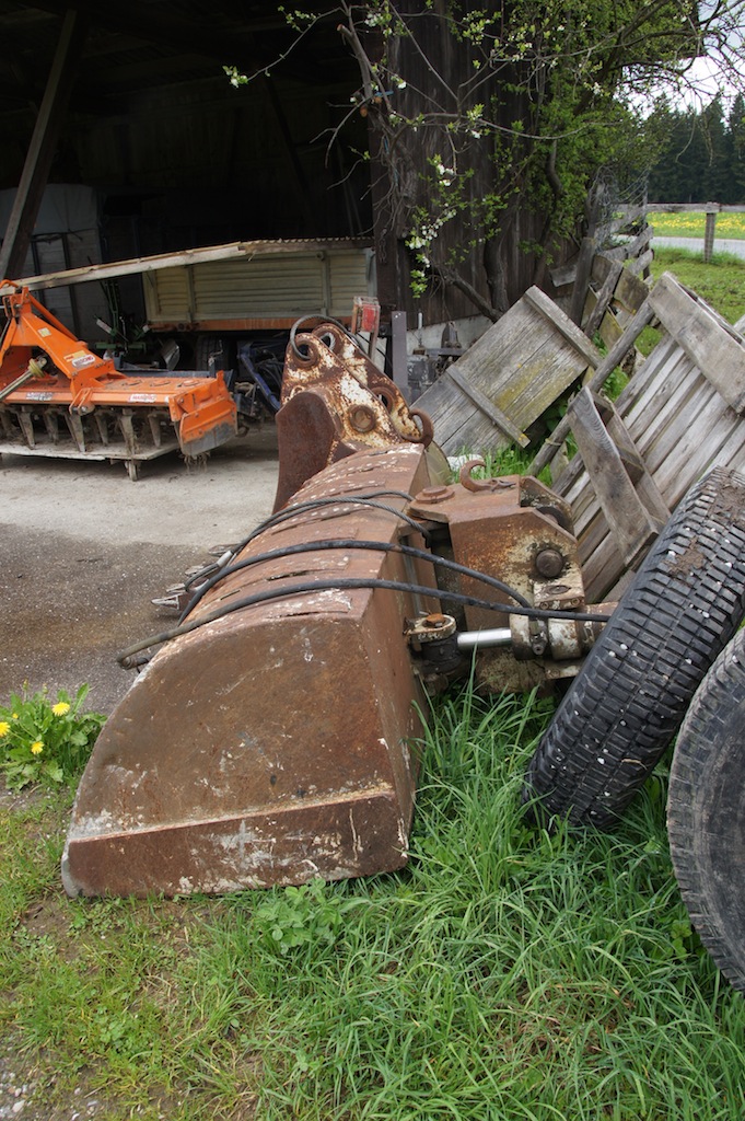

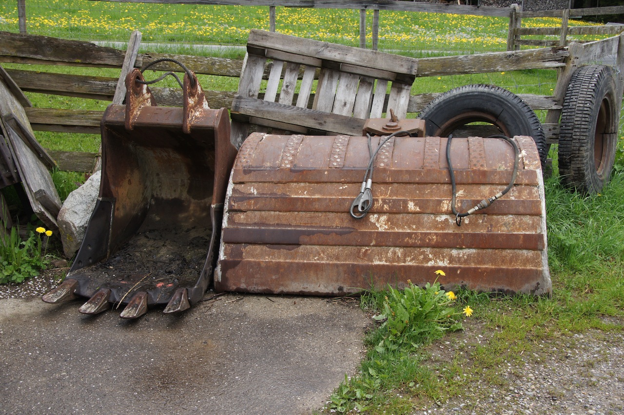

Ein Bagger braucht auch eine Schaufel, oder zwei...
Neben einem schmalen Tieflöffel gab es zum Fuchs auch noch einen, für die Schweiz, typischen Schwenklöffel. Leider habe ich es bis Heute vergessen die zu vermessen.

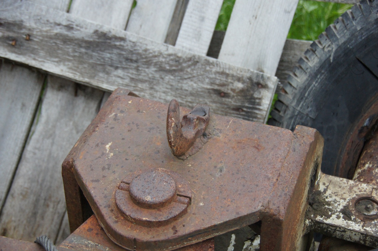

Eine Besonderheit am Schwenklöffel ist der Lasthaken! ohmy.gif Ich weis, es ist ein tolles Modell und doch, immer noch besser als jenes dass am Bagger selber montiert ist! huh.gif
