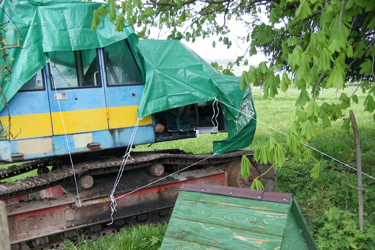

Dieses Jahr war bekanntlich ein sooo schöner Frühling. Um die Träger einigermassen vom Regen zu schützen. Am Ende nützte es nichts, denn es regnete mir auf die Farbe. sad.gif Jetzt hat es auf dem Träger Wasserflecken und stören mich nicht gross.
Wie beim Ausbau, ging auch der Einbau auch wieder nur mit Muskelkraft von zwei Männern. Der einzige Unterschied war das Gewicht. Ohne Diesel ist er einiges leichter. whistling.gif Festschrauben musste ich alleine, was nicht ganz einfach war, vor allem weil man bei zwei Schrauben unter den Baggern kriechen musste.

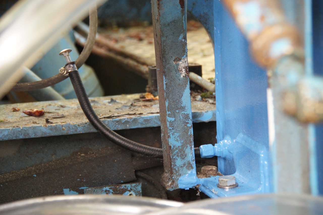

Ganz ohne Gebastel ging es leider nicht! Während die Anschlüsse von der Tankanzeige mit zwei Stopfen aus dem Hydraulikbereich abgedichtet wurden, ging der Anschluss für die Heizung vergessen. Aus Teilen die ich in der Werkstatt fand, wurde was improvisiert. ph34r.gif Hat den Vorteil, ich muss die Mutter nicht mehr umständlich lösen, wenn die Heizung wieder funktionstüchtig mache.
