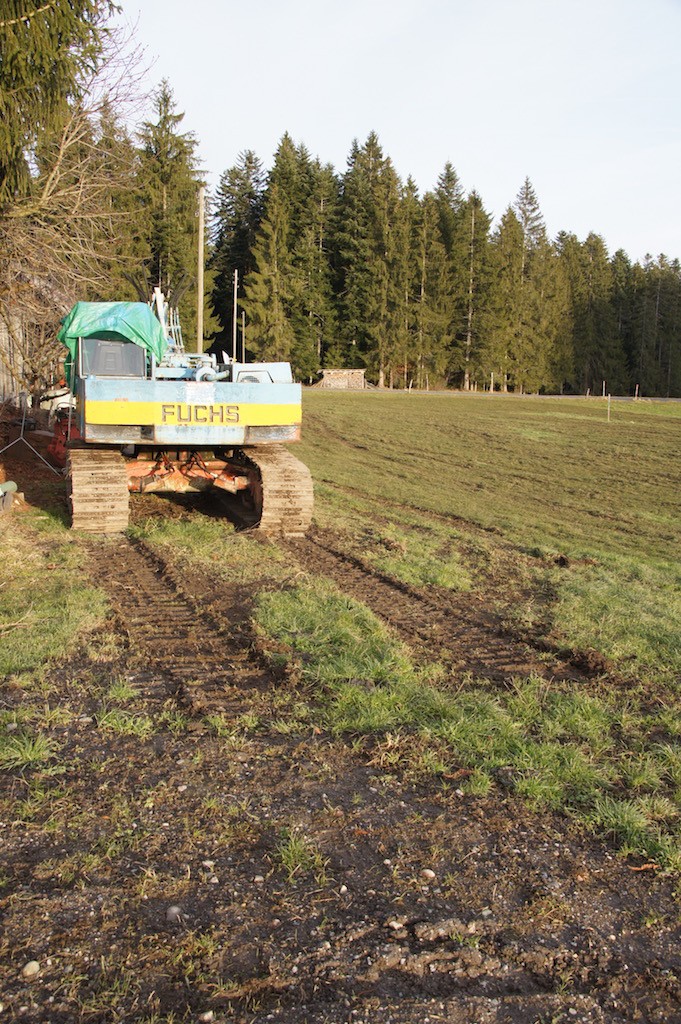

Bilder von der Rückreise des Baggers habe ich leider keine, da es einfach zu dunkel war, aber dafür eines wo er wieder auf seinem Stammplatz angekommen ist. :wub: Was sonst noch alles gemacht wurde habe ich daheim fotografiert und damit man es besser sieht habe ich ein paar Andenken mitgenommen.:bagger:

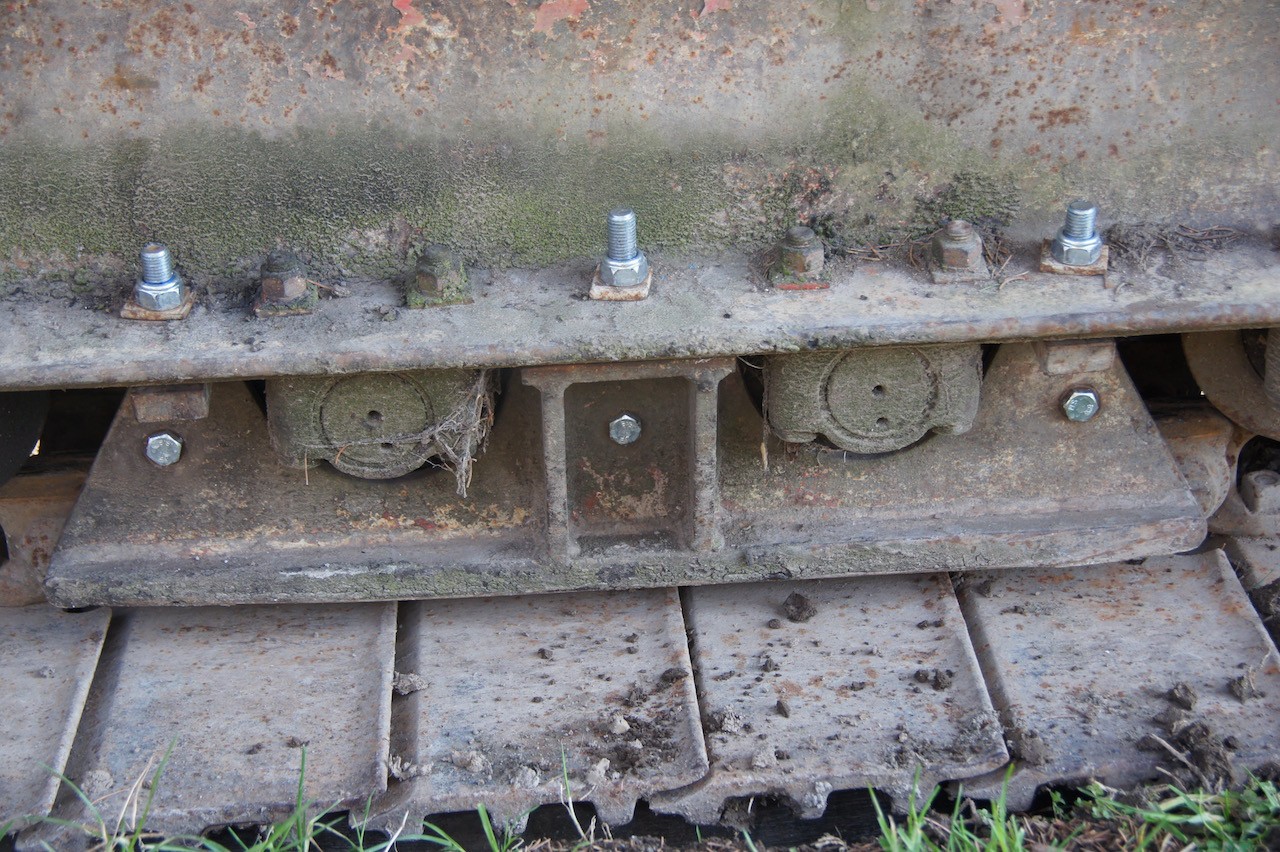

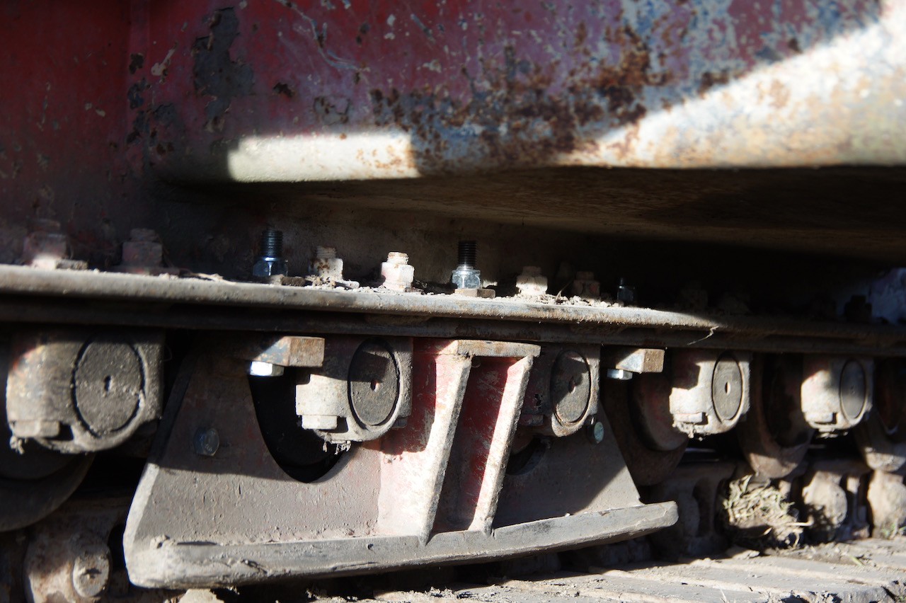

Die Raupenführungen sind wieder montiert.:bagger:

Der Fuchs ist wieder daheim und ich zeige nun was sonst noch gemacht wurde...:komatsu:

Die Raupenführungen wurden auch wieder montiert. :bagger:

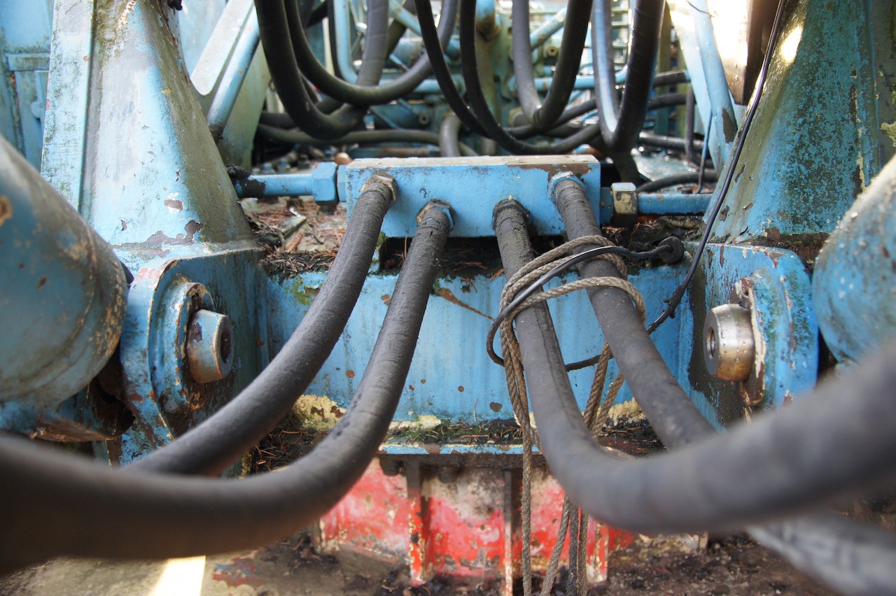

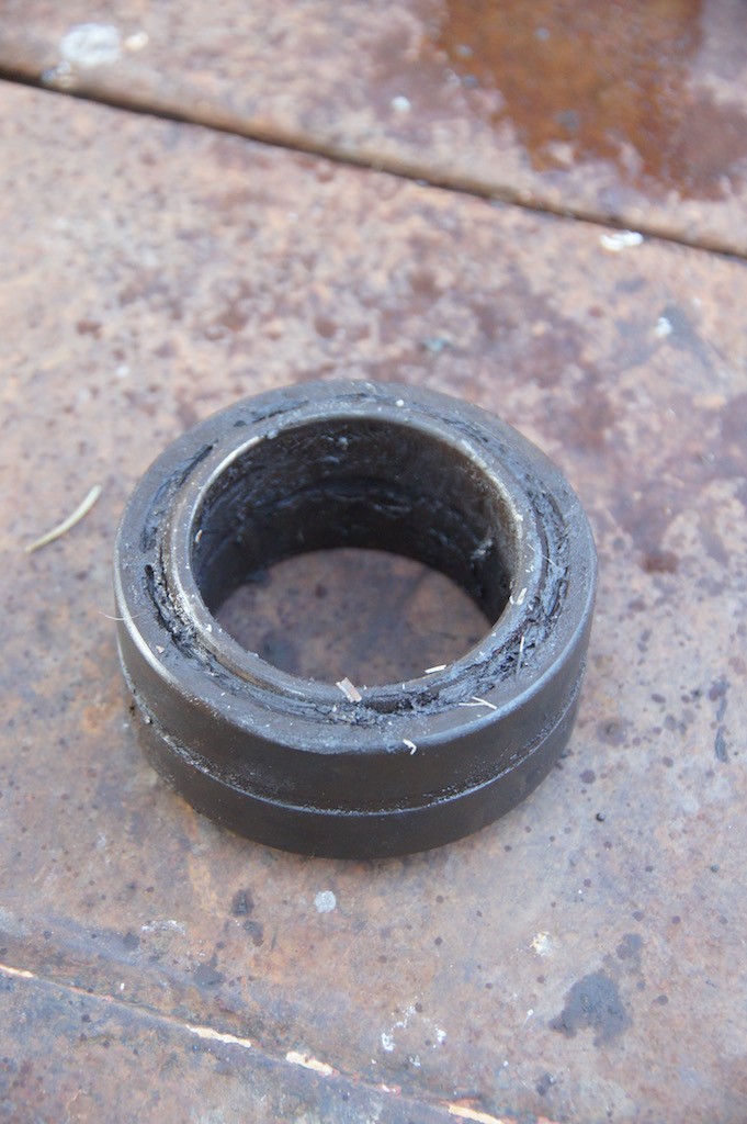

Nicht nur der Bolzen musste ersetzt werden, sondern die Gelenklager auch. Wenn die Zylinder eh schon ausgebaut sind geht es am besten und die Lager hatten es nötig! :komatsu:
Dieses habe ich als Muster noch behalten. :)

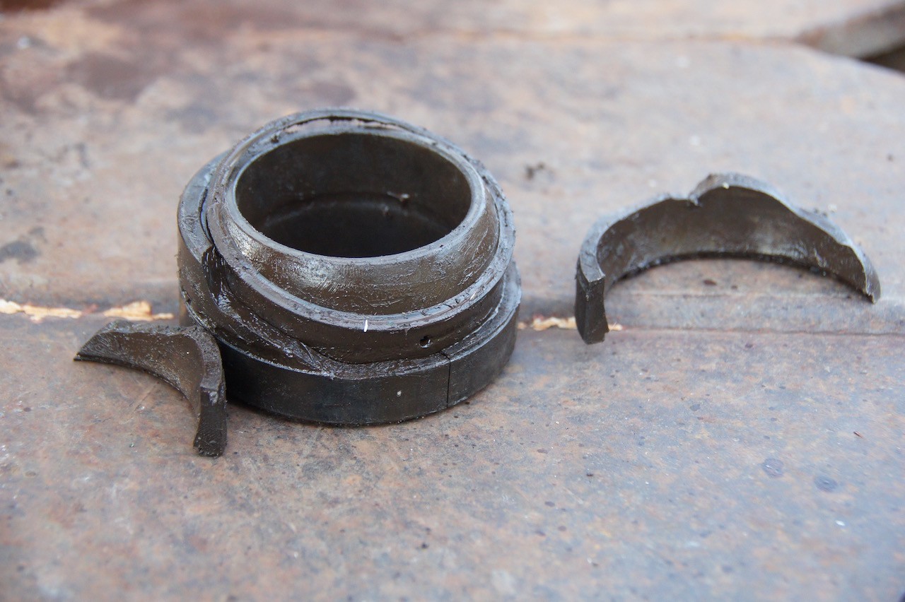

Die drei anderen Lager sahen alle so aus nach dem Ausbau und das ist noch nicht das schlimmste! :caterpillar3: :wacko: Leider konnte ich keine Fotos vom Verschleiss am einten Hydraulikzylinder machen.

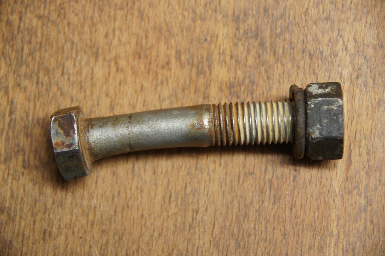

Diese Schraube fand ich in einer Jackentasche und stammt von der Raupenführung! :caterpillar3:

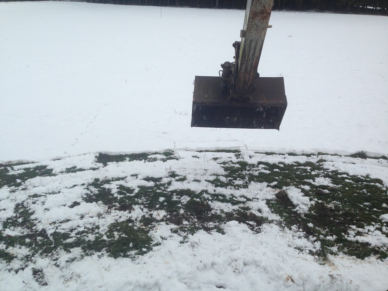

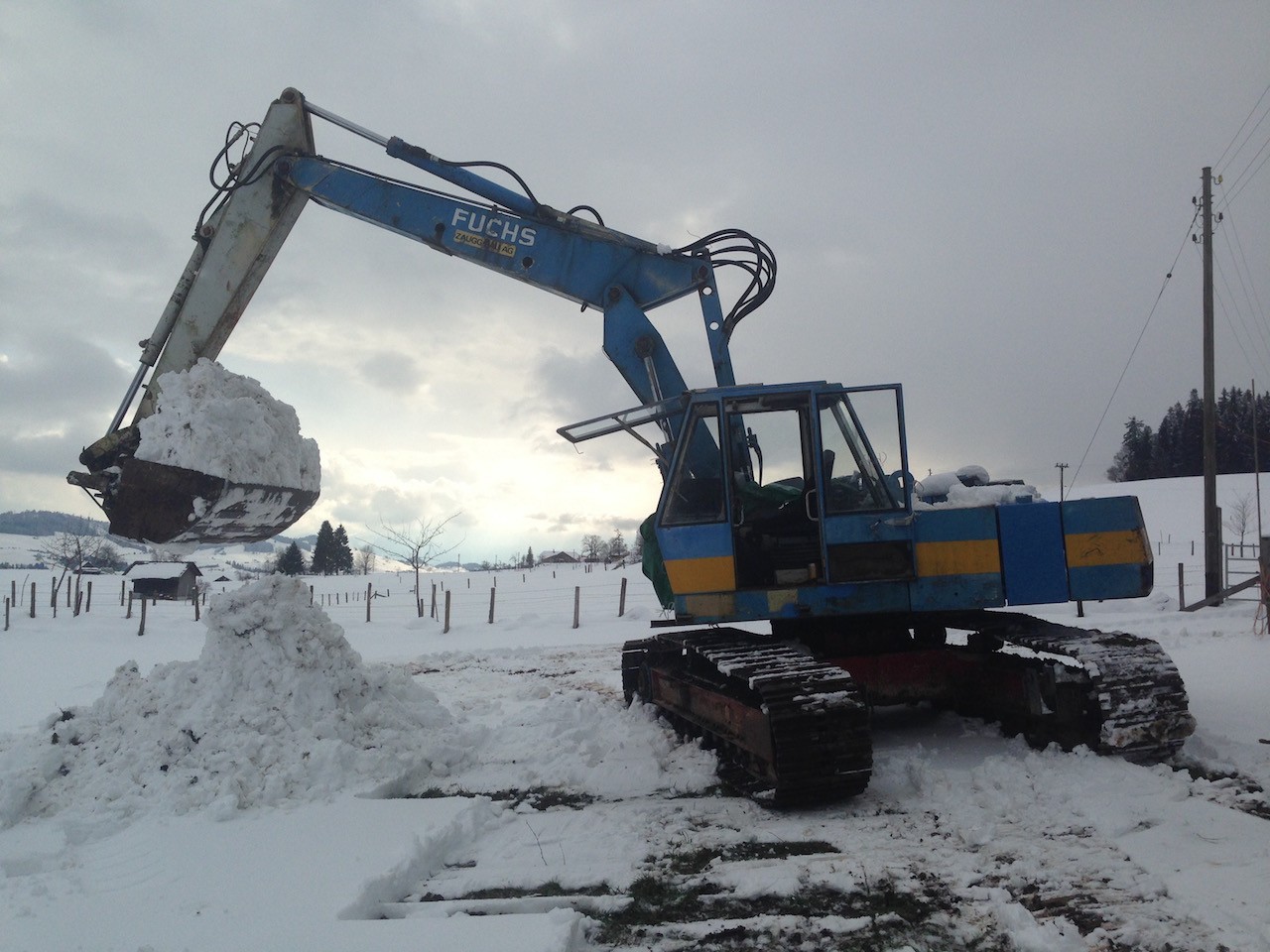

Endlich ist der Schnee da und ich kann die Arbeit testen. :caterpillar3: Man merkt deutlich das neue Lager verbaut sind.:bagger:IMG_0637.jpg

Das sieht man doch gerne, sowohl das der Bagger wieder läuft als auch den Schnee der bei uns noch auf sich warten lässt obwohl es schon seit 2 Wochen kalt genug wäre:bauforum2:

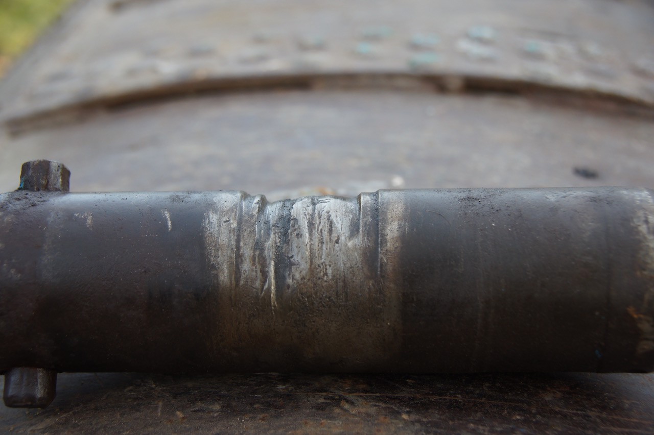

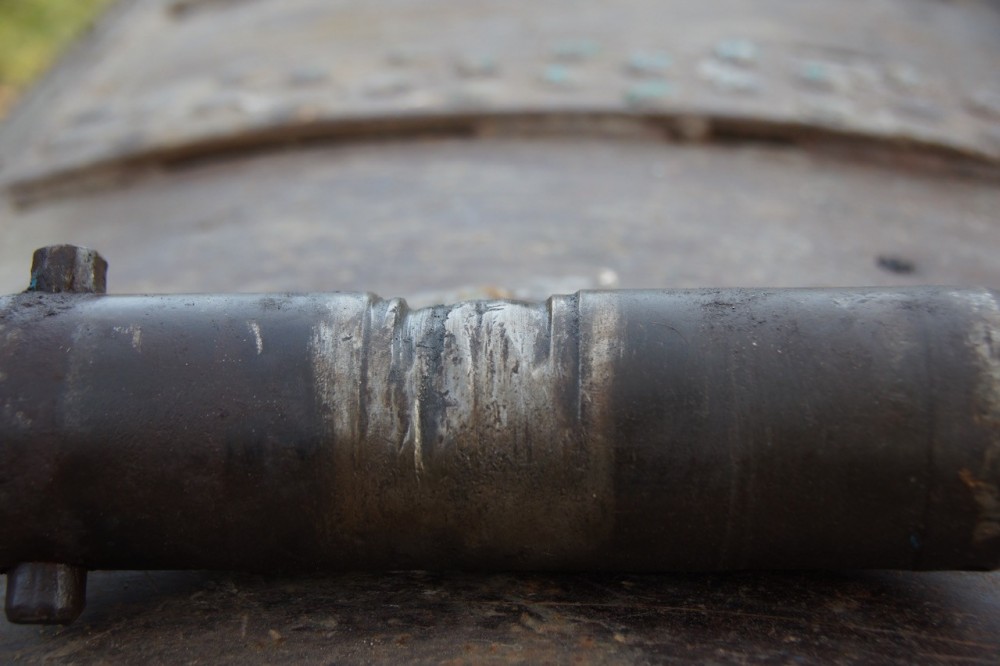

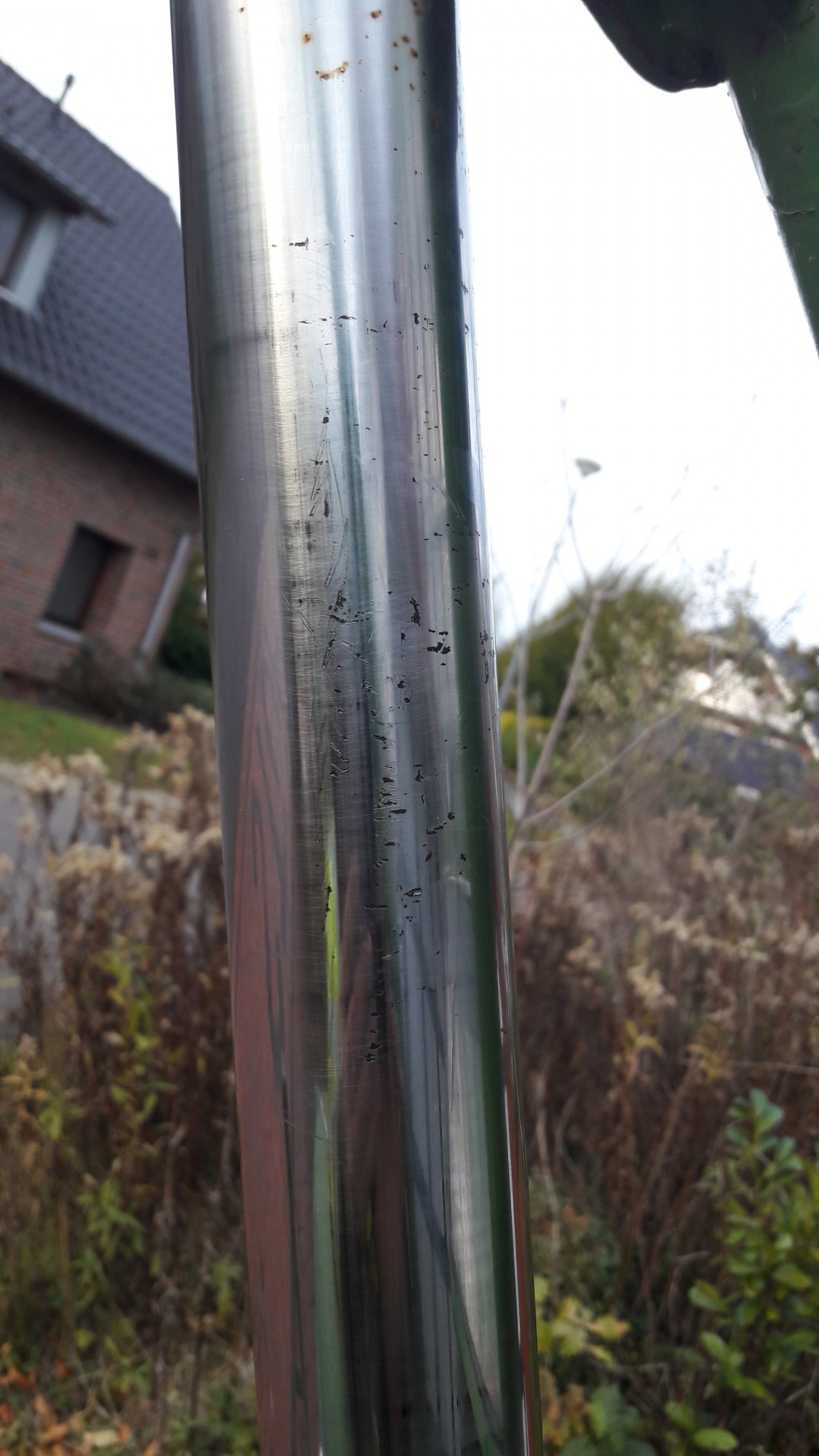

PS: Was sagst du zu dieser Kolbenstange?
