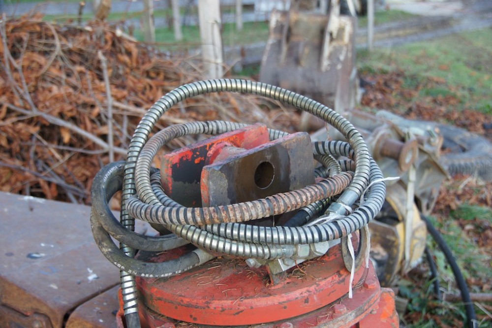

Neben den Arbeiten am Fuchs selber, machte ich mich schlau welche Firma in der Gegend mein Pendelgelenk vom Holzgreifer aufbohren kann. Auch musste ich mir noch ein Teil anfertigen lassen, dazu ein anders mal mehr. Dazu habe ich die Aufnahme demontiert. :komatsu:

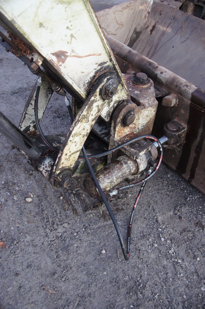

Die Schläuche vom Schwenklöffel waren mir einfach zu alt und deshalb wurden sie gewechselt. Daheim habe ich die Schläuche etwas schöner verlegt, so gut es ging.

auf welches Maß muss denn das Teil aufgebohrt werden und wie tief soll die Bohrung werden? Warum muss es überhaupt aufgebohrt werden?

Das Ziel ist es den Holzgreifer an den Bagger anbauen zu können. Aktuell ist die Aufnahme zu schmal und der Bolzendurchmesser zu klein. Viel fehlt nicht das es passt. Die genauen Masse habe ich nicht zur Hand, da ich schon länger nicht mehr beim Bagger war.

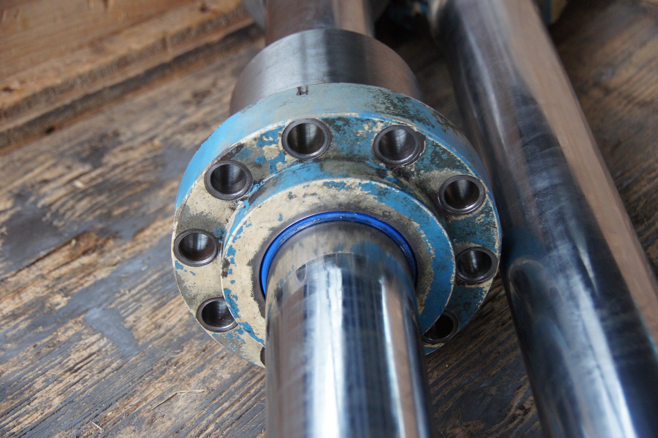

Heute geht es um die grösste Arbeit und auch die Wichtigste. Schon länger waren die beiden Hubzylinder undicht und das nicht zu knapp. :angry: Natürlich kamen dabei auch noch andere Sachen zu tage, die ich bei der Gelegenheit auch noch machen lies. Mehr dazu später mehr. :bagger:
Mit einem Radlader war die Demontage der Zylinder kein Problem und dann konnte ich sie auch schon zerlegen. Beim ersten Zylinder konnte ich die Imbusschrauben mit dem Schlagschrauben ohne Probleme lösen. Beim zweiten hatte ich mühe und der Verdacht das er schon mal geöffnet wurde kam immer mehr auf. :wacko: Mit zwei Radladern haben wir dann die Zylinder auseinander gezogen. :bagger:
Der Plan war, vor Ort die Zylinder frisch abzudichten, aber mangels passendem Werkzeug und der Tatsache das einer schon mal zerlegt wurde und alles viel stärker angezogen wurde, musste ich eine Fachfirma aufsuchen. Dort wurden etwas Rost entfernt und die Dichtungen gewechselt, :bagger: anscheinend war es gar nicht so einfach noch neue Dichtungen zu bekommen. Hauptsache sie sind gewechselt. :bagger:
