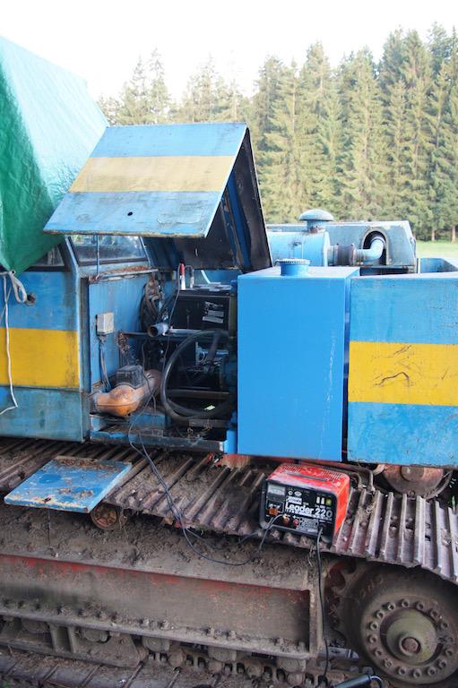

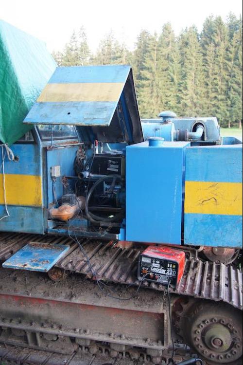

Ein kleines Rätsel: Was passiert wenn man die Zündung drei Wochen eingeschaltet lässt?:bauforum:Auf den ersten Blick nichts besonderes, alle Kontrollleuchten brennen noch. :caterpillar3: Der Anlasser tat keinen Wank mehr und was ich danach machen musste könnt ihr euch denken.:wacko:
DSC01789.thumb.jpg.ccb8912df79f51cc79cb7
Fortsetzung folgt...

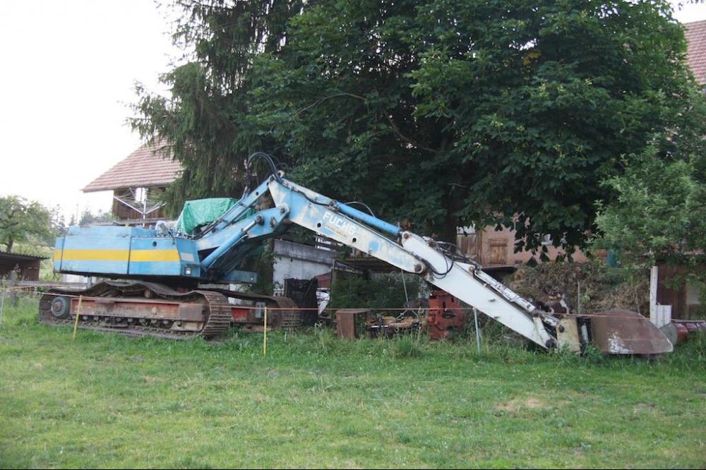

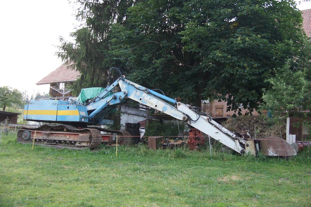

Endlich ist der Schwenklöffel wieder am Fuchs montiert. :wub:
Bei der Überprüfung vom Schwenkzylinder wurde nichts gefunden und beim abholen habe ich noch gleich ein Manometer geliehen. Damit habe ich Pumpe und Ventil geprüft. Mit grosser Wahrscheinlichkeit ist das Ventil undicht. :wacko: Weiter kam zu Tage das beim Löffel vorne nur knapp 90 bar ankommen (je nach Pedalstellung) und wenn ich das Ventil schliesse, dann fällt der Druck auf 50 Bar und bleibt. Das ganze auf beiden Leitungen. Wenn ich schon dran bin, dann kann ich die Pumpe auch gleich messen und das Ergebnis waren 140 bar (je nach Pedalstellung), eigentlich sollten es 150 bar sein. Er ist halt nicht mehr der Jüngste. :)
Schwenklöffel ist montiert.DSC01792.thumb.jpg.43ea5e47d00f4bf7dac6f
Wieder alles zusammengebaut.:komatsu:
DSC01795.thumb.jpg.d1f9869c6d88566caca3f

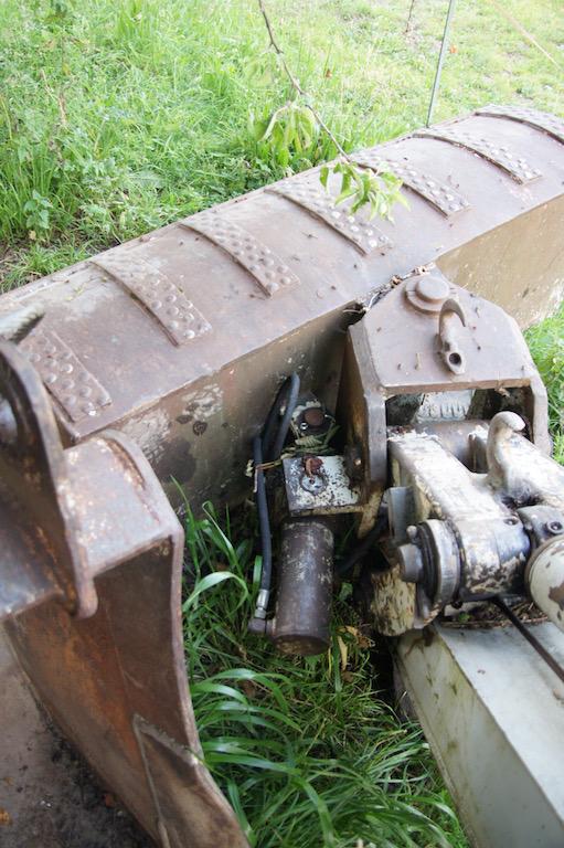

Fast ein Monat ist es her als es das letzte Update gab und deshalb kommt heute mal wieder ein kleines Rätsel.
Wer weis was es ist? Ich meine das längliche Ding und nicht die harte Währung.:lol:
DSC01797.thumb.jpg.64dafd023add5fce06697
DSC01802.thumb.jpg.75dfe0122d0541ac1809e
