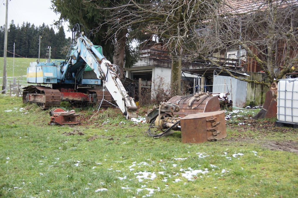

Die Greifer sind abgeladen und erst mal provisorisch neben dem Bagger abgelegt.

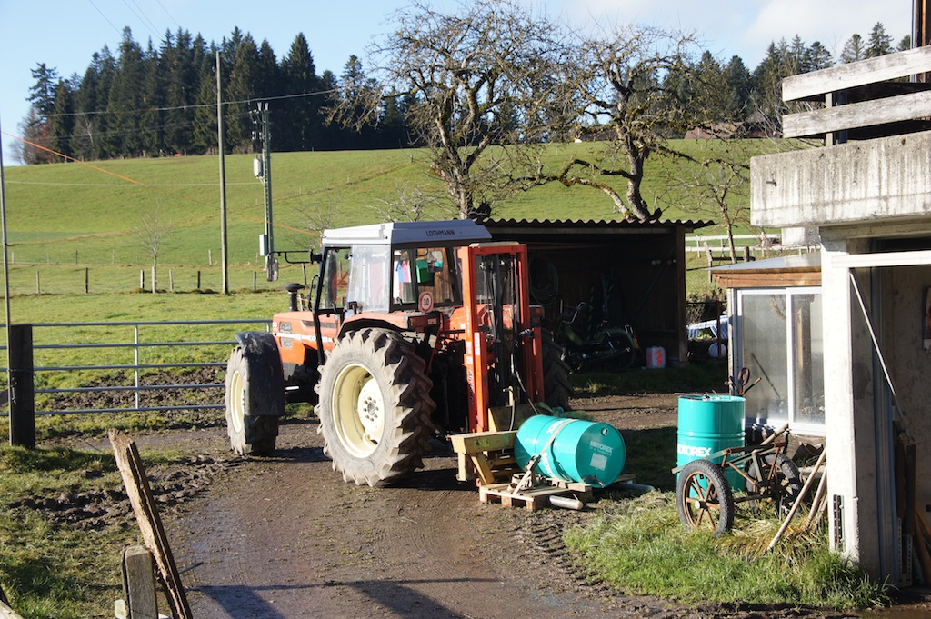

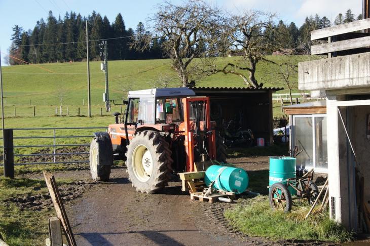

Weihnachten steht vor der Türe! biggrin.gif Für einen Weihnachtsbaum hat es nicht gereicht, aber für zwei Volle und ein leeres Fass. kreisch.gif

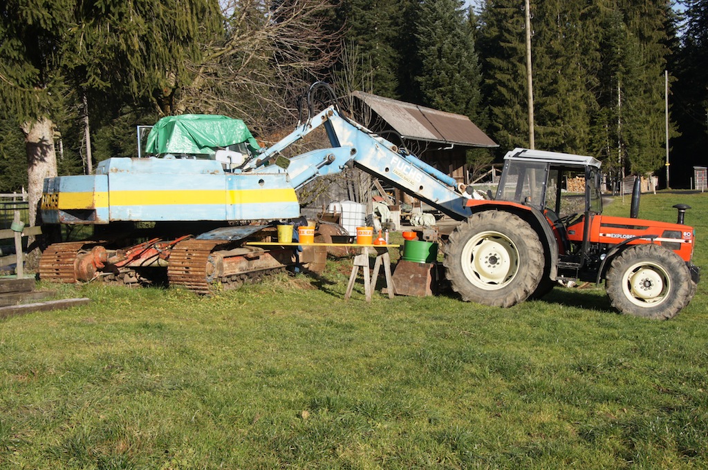

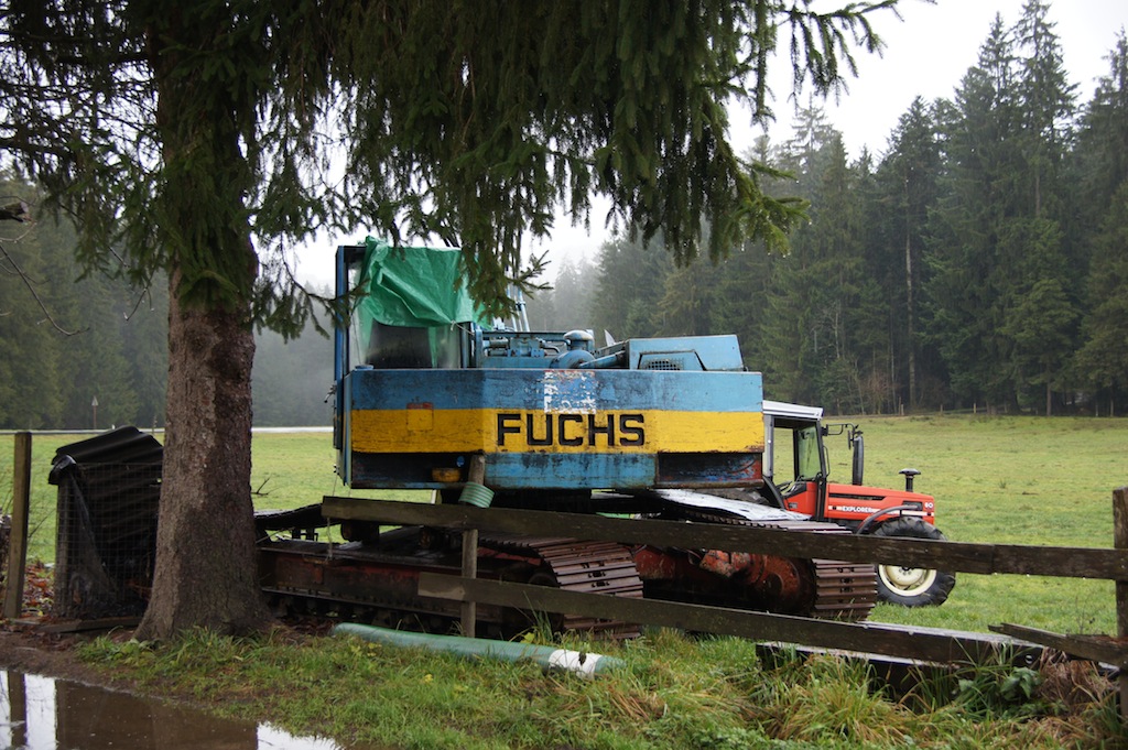

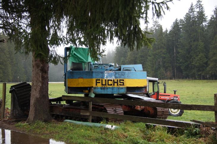

Es muss mal wieder weiter gehen, auch wenn sich mein Leben gerade am verändern. Der Fuchs bleibt aber erhalten.

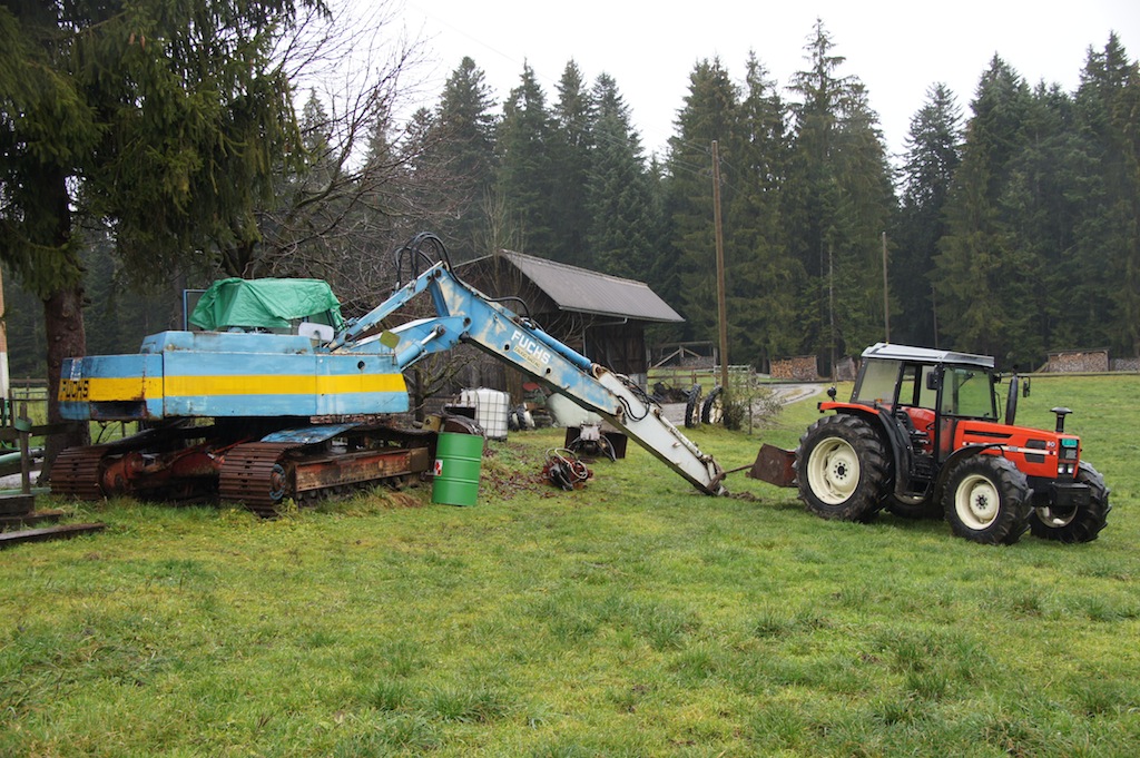

Der Bagger wurde vielleicht nicht auf die sanfteste Art gedreht, aber es war die einzige Möglichkeit die ich hatte.

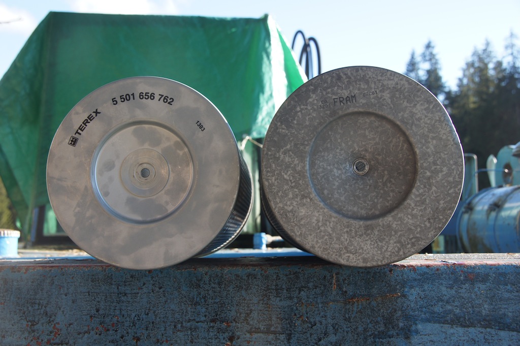

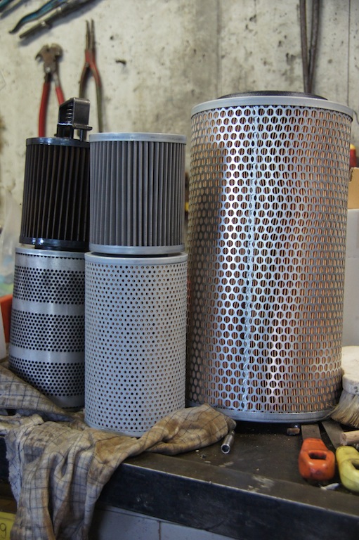

Links die die alten Hydraulikfilter, in der Mitte die Neuen und recht der neue Luftfilter.
Das alte Hydrauliköl wird abgelassen. top.gif Leider konnte ich den Traktor erst später nutzen, sonst wäre es etwas einfacher gegangen...

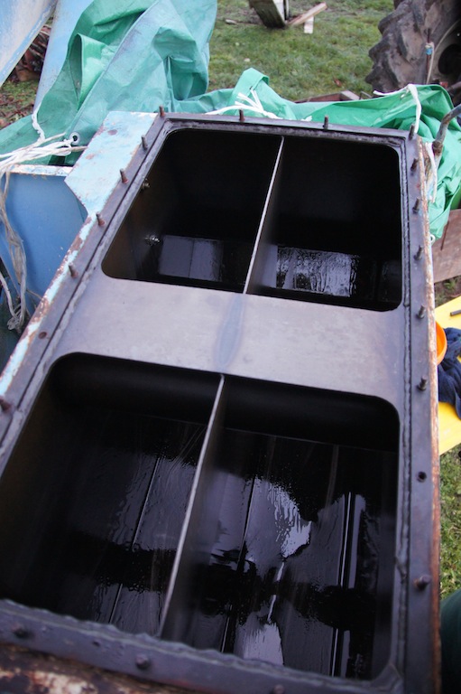

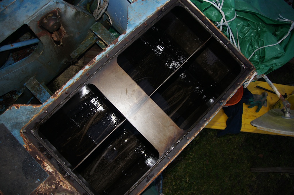

Wenn ich schon das Öl wechsle, dann kann ich auch den Tank öffnen und schauen was ich dort drin finde. Auch wollte ich bei der Gelegenheit noch die Dichtung wechseln. yes.gif
Endlich ist das Hydrauliköl abgelassen und es kam keine Überraschung zum Vorschein, nicht mal Metalspäne. smile.gif

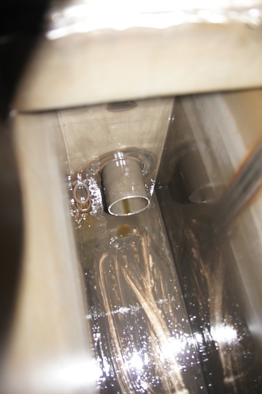

Ein Blick auf die Ansaugleitungen der beiden Pumpen.

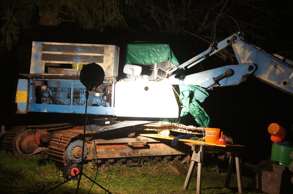

Es wurde dunkel und endlich konnte ich meinen Scheinwerfer einsetzten. top.gif

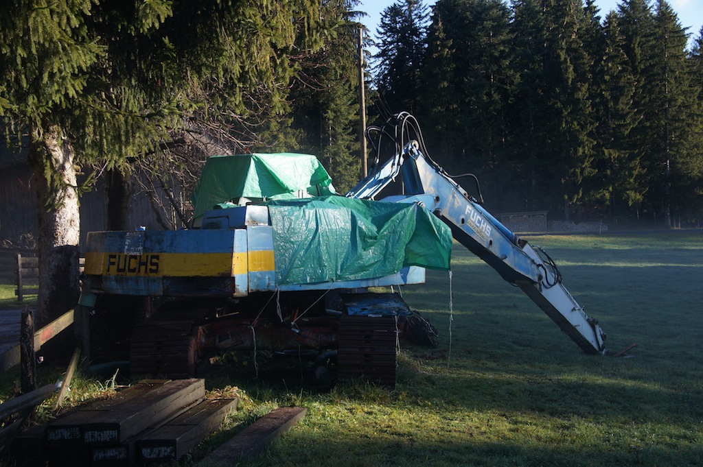

Nachdem es beim ablassen vom Öl recht spät wurde, habe ich den Tank abgedeckt und machte am nächsten Tag weiter. Zum Glück war es schönes Wetter und ab dem Vormittag konnte ich im T-Shirt arbeiten. yes.gif

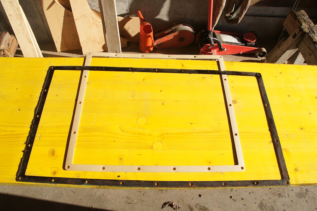

Ich wollte die Chance nutzen und bei der Gelegenheit die Dichtung wechseln, aber ich habe die falsche Dichtung erhalten. mad_red.gif Ist halt Pech...
Der Deckel ist wieder drauf und die alte Dichtung wieder dazwischen. wacko.gif

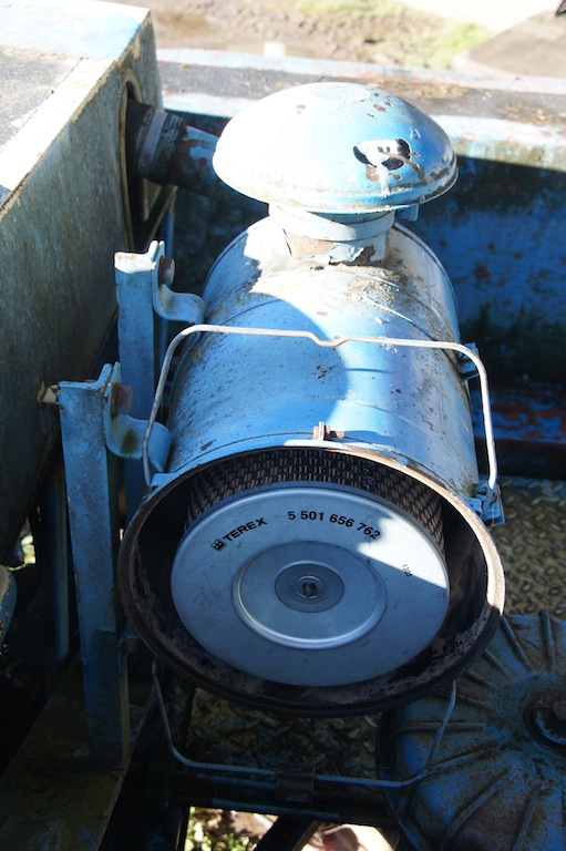

Bevor ich das Hydrauliköl auffüllte, habe ich noch schnell den Luftfilter gewechselt. Der linke ist der Neue. ph34r.gif
Eingebaut...

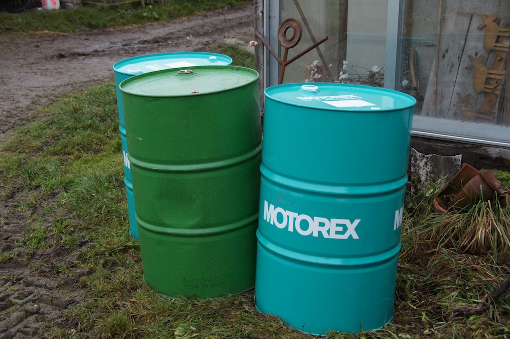

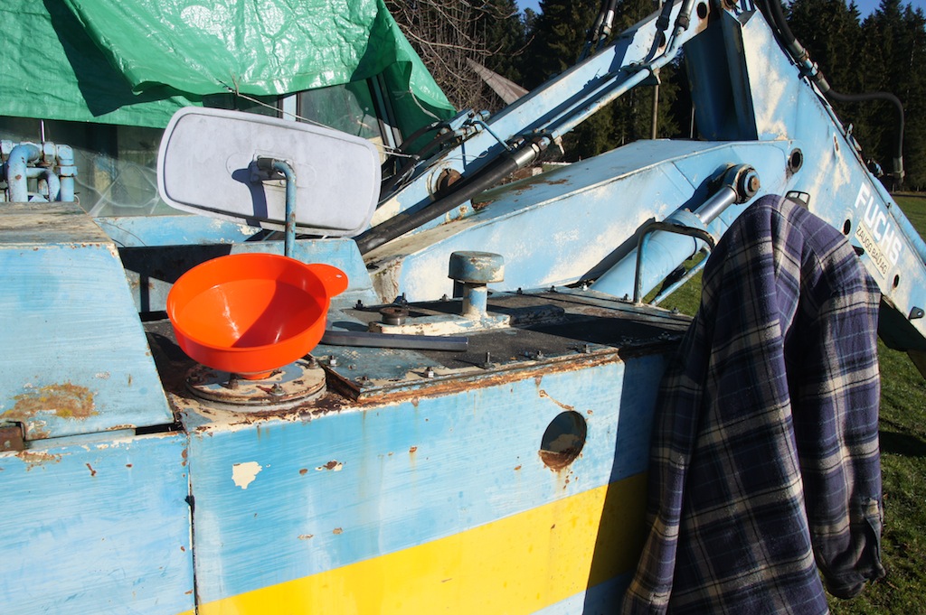

Das erste Fass macht bereit für den Anflug und der Inhalt wird komplett im Tank verschwinden. Gesamt werden ca. 350 Liter Öl im Tank verschwinden. kreisch.gif
