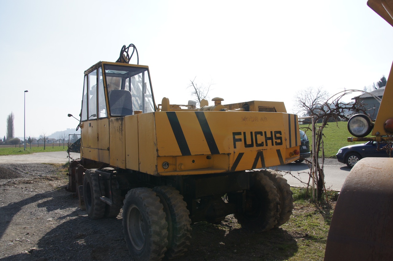

Vor einiger Zeit wurde dieser Fuchs im Internet zum ersteigern Angeboten und ich konnte es mir nicht nehmen denn zu besichtigen, aber leider überstieg er mein Budget etwas. Wer findet die Maschine im Forum? wink.gif
Der Fuchs ist Baujahr 1980 und im besseren Zustand als meiner, aber auch bei Ihn hat der Zahnkranz schon spiel, nur nicht so viel wie meiner. Ich habe gestaunt wie viele Unterschiede es sind zwischen der A und B Serien und was vier Jahre Unterschied ausmachen, dafür hat er einen Schnellwechsler.

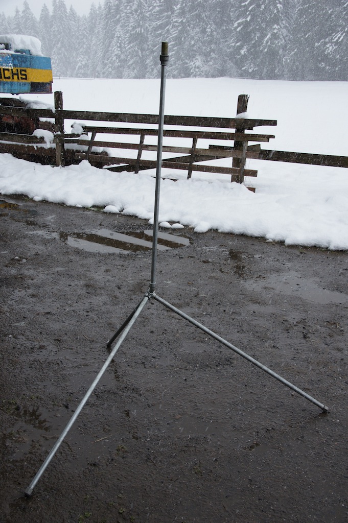

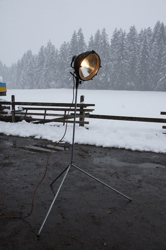

Heute ein kleines Update, aber ich zeige erstmal nur die Hälfte. tongue.gif Das Ganze gehört zu meinen Basteleien, die mir beim schrauben helfen und sind eine nette Abwechslung wenn ich am Bagger nichts machen kann.
Die ganze Konstruktion habe ich aus Wasserleitungen gebaut und die andere Hälfte ist auch schon historisch. wub.gif
Auflösung folgt...

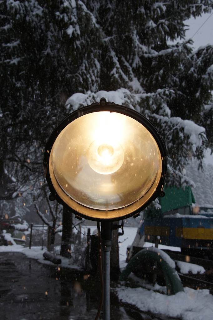

Hier kommt nun die Auflösung. Es handelt sich um einen Scheinwerfer, der früher bei meinem Arbeitgeber im Einsatz war. Wenn ich es recht im Kopf habe ist der Hersteller Eisenmann, oder so ähnlich. eusa_think.gif Wer weis mehr?
Mir hat er in der kalten Jahreszeit gute Dienste geleistet, wenn es dunkel war und ich den Drang zum schrauben verspürt hatte.
Im innern leuchtet eine 500 Watt Glühbirne und ja, so was gab es früher mal... biggrin.gif

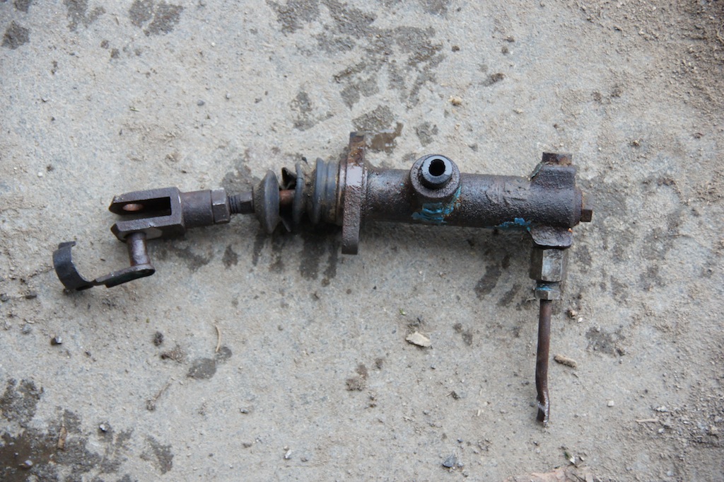

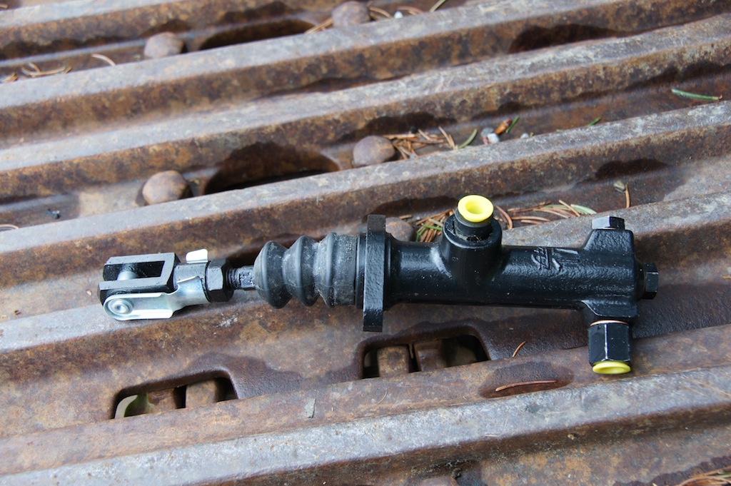

Nach vielen sonstigen Arbeiten, wollte ich mich endlich um den Geberzylinder kümmern. Es war leichte gesagt als getan, denn das Teil weigerte sich heftig und musste mit Bohrmaschine und Winkelschleifer Überzeugungsarbeit leisten. Am Ende ist mir auch noch die Bremsleitung abgerissen? mad_red.gif
Der Ausbau war nur die Hälfte und es war die Frage nach dem wie weiter. Von Fuchs gab es keine Teile mehr dafür, weder einen Dichtsatz noch ein Neuteil. Nach etwas suchen im Netz fand sich dann ein Betrieb der solche Teile revidiert und ich versuchte mein Glück. Auf die Frage in was für einem Fahrzeug der Zylinder verbaut war gab es komische Blicke. Wer rechnet schon das es in einem Hydraulikbagger auch solche Teile gibt. laugh.gif Nun hiess es warten...

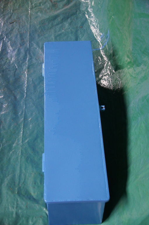

In der Zwischenzeit habe ich mal wieder blau gemacht. tongue.gif Die Werkzeugkiste erschien mir als gutes Übungsstück um den Umgang mit der Lackierpistole zu üben. Das Ergebnis hat nicht grade überzeugt und der eingesetzte Kompressor war auch nicht der Bringer. sad.gif Einmal hat er Drück aufgebaut und dann nicht mehr, sondern man musste die Überlastsicherung wieder rein drücken. Für mich konnte das kein Zustand sein und machte mich auf die Suche nach was eigenem, aber dazu ein anderes mal...
Mein Handy klingelte und eine freundliche Stimme sagt mir ich könne den Zylinder abholen, was ich dann auch tat. Ich muss sagen, das Ergebnis überzeugt und Preislich stimmte es auch in meinen Augen. top.gif

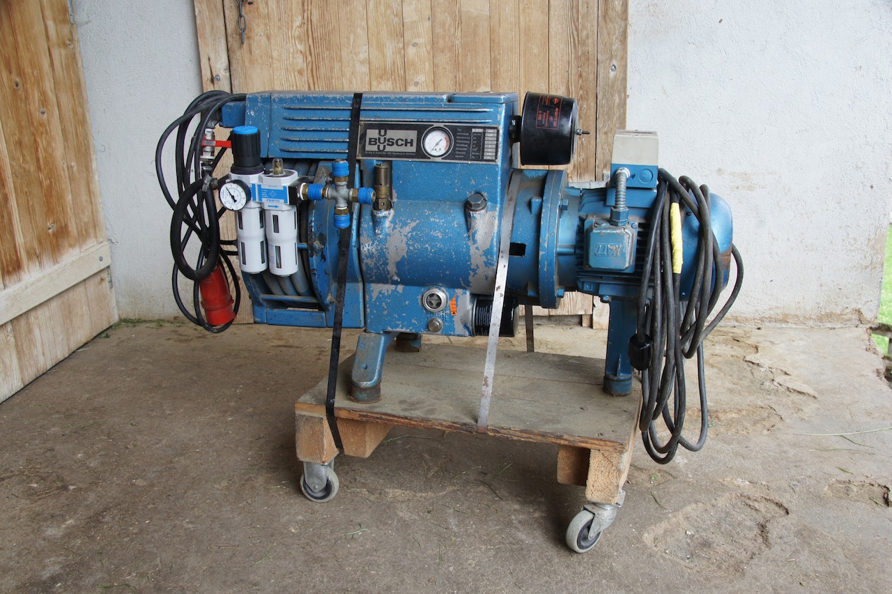

Der Zufall half bei der Suche nach einem eigenen Kompressor, denn ich wollte kein kleines Billigteil! mad_red.gif Sowas nutze ich vorher beim Lackierversuch und kostete viele Nerven und das Ergebnis war auch schlecht. Meine Ansprüche wuchsen und die Suche wurde nicht einfacher. Was für Anforderungen soll der neue Luftpresser erfüllen? eusa_think.gif Konstanter Druck bei hoher Literleistung, auch ruhig sollte er sein. So hat sich meine Suche nach einem Schraubenkompressor verstärkt und wurde ich im Internet fündig. Preis, Gewicht, Leistung, Marke, Zustand stimmte in meinen Augen und so kam ein BUSCH in meinen Besitz. wub.gif
BUSCH
K025
410 Liter/min
7 bar
3 KW Leistung
85 kg schwer
Leider schafft es der Wasserabscheider nicht alles Kondenswasser zu filtern und der Kompressor bläst auch sehr viel Öl raus. eusa_think.gif Da muss ich mal noch was umbauen und vielleicht auch in Revision geben. Auch der Öler tut seinen Dienst nicht - saugt nicht mal warmes Wasser an. mad_red.gif Das Manometer wurde schon durch ein funktionierendes ersetzt.

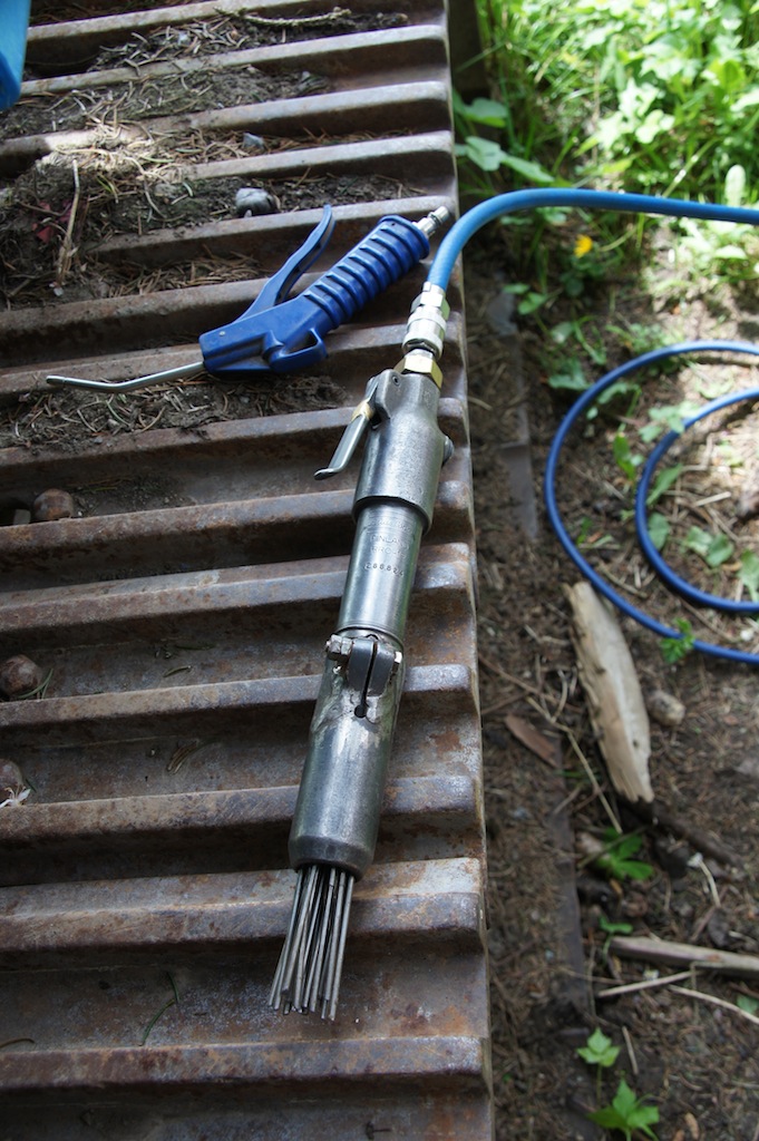

Wenn ich schon einen starken Luftverdichter habe, dann kann ich endlich eine Problemzone in angriff nehmen. Wo Hammer und Meissel, Fein Multimaster scheiterten soll es endlich ein neues Gerät richten. Dazu musste ich auf die Arbeit, weil dort ein Gerät lag, dass schon lange nicht mehr gebraucht wurde und ich mir leihen durfte. top.gifwub.gif
Keine Ahnung wie alt es ist?!?
Atlas Copco
RRC-12
Von dem Nadelentroster wurde jemand schwer beeindruckt und sofort wurden Kataloge gewälzt? Ich war es nicht! tongue.gif
Was genau vom Rost befreit wurde zeige ich beim nächsten Mal, aber wer suchet?
