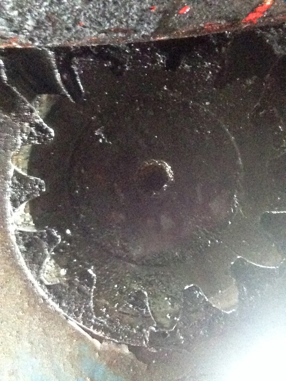

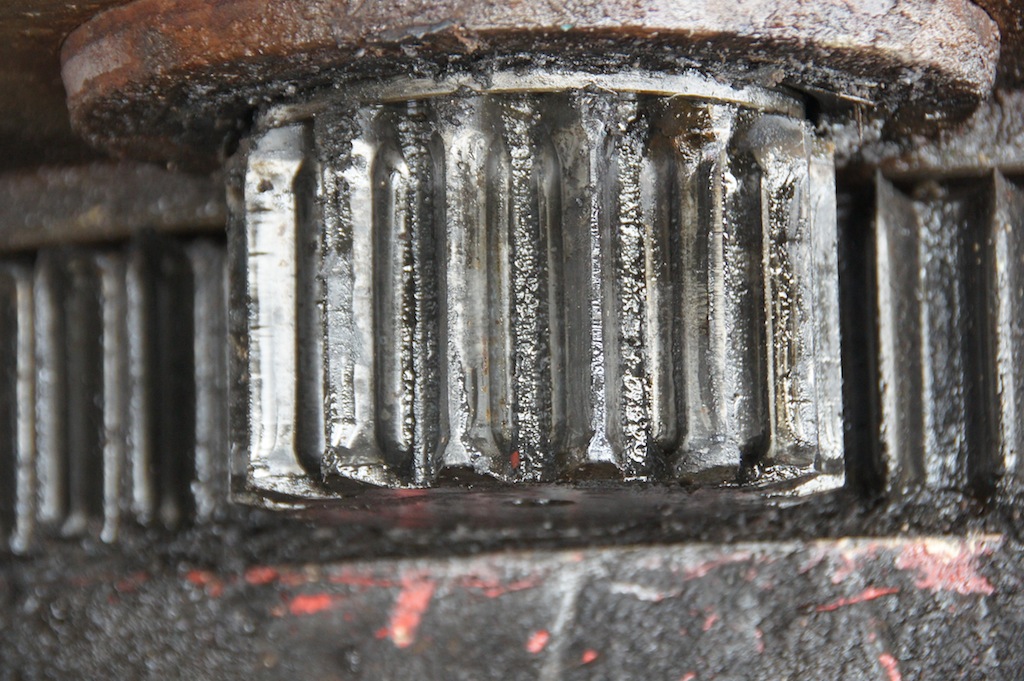

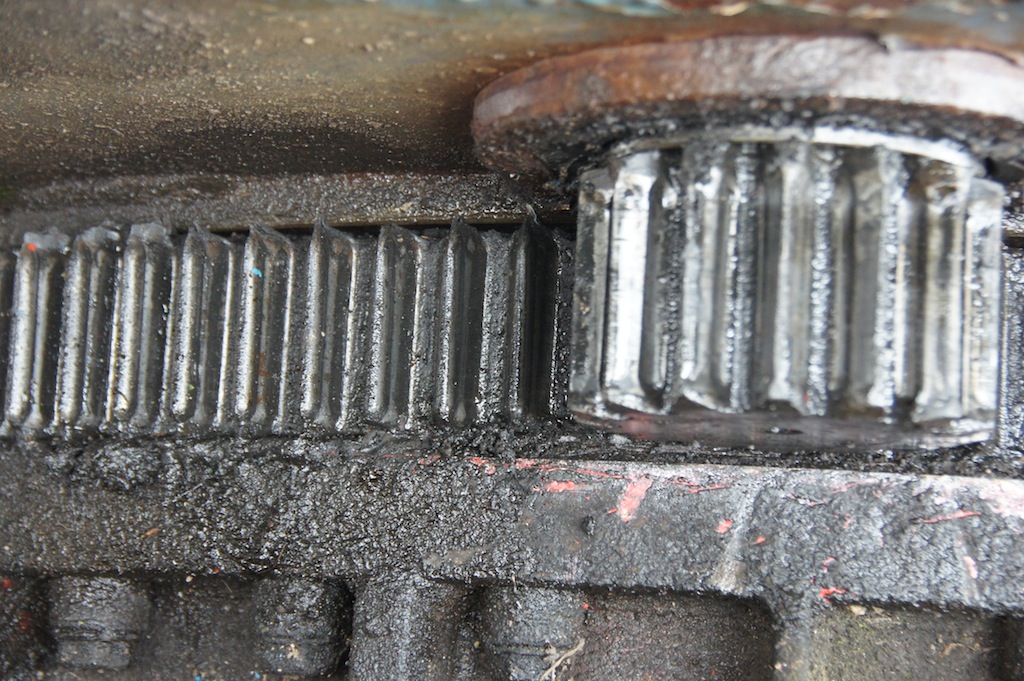

Beim Drehkranz habe ich ca. 3-4mm Spiel, wobei das durch das Getriebe noch extremer wird (die Fotos kommen gleich).

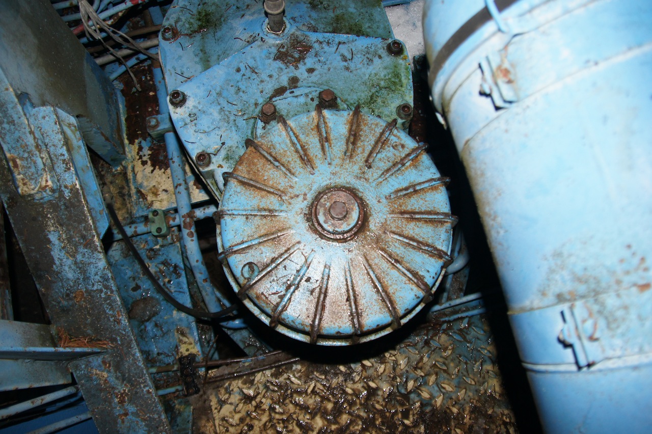

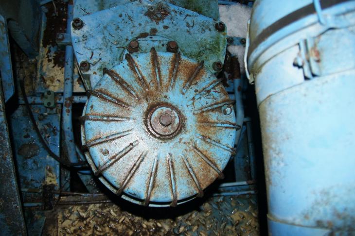

Das ganze von oben. Ich kann die Bremstrollen eine halbe Umdrehung drehen, bevor ich auf widerstand komme. wacko.gif
Was sagen die Experten zu meinem Problem? Was kann man machen, oder ist das ganze noch in der Toleranz?

Der Drehkranz sieht ja nicht mehr so gut aus. eusa_think.gif Bleiben ja nur zwei Möglichkeiten, entweder einen neuen einbauen oder er bleibt wie er ist. Ich würde das erstmal so lassen vieleicht bekommst du ja mal ein gebrauchtes Ersatzteil. wink.gif
Wenn man die Augen offen hält ergibt sich immer mal was.
Danke für eure Antworten. top.gif Es wird eine schwere Entscheidung, weil der Schlag aufs Getriebe muss gewaltig sein. Der Hydraulikmotor dreht eine halbe Umdrehung bis die Verzahnung greift ich will mir das Getriebe nicht auch noch ruinieren. Was soll ich machen? Eine Maschine zum schlachten suchen, aber der Drehkranz müsste besser sein, was nicht einfach sein könnte? Ein Neuteil organisieren, was nicht billig sein wird? Den Versuch beenden, Maschine schlachten und das brauchbare verkaufen – restliches verschrotten? sad.gif
Ich will einfach nicht mehr Groschen in das Grab werfen wenn die Zukunft nicht sicher ist…
