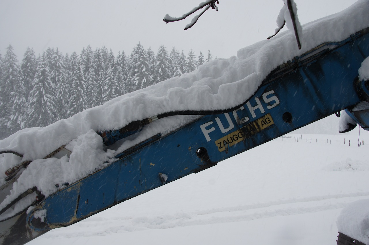

Auch hier soll es mal wieder weitergehen. Damit es nicht langweilig wird, ein aktuelles Foto von heute und es hat sich was verändert. eusa_think.gif In ein paar Tagen gibt es den Bericht dazu.
keine angst das ist nur schnee - da hat keiner deinen fuchs teilweise weiss lackiert wink.gif bearbeitet von weissnich
Der Schnee wird komentiert, aber das der Hydraulikschlauch angeschlossen ist sieht keiner. blink.gif

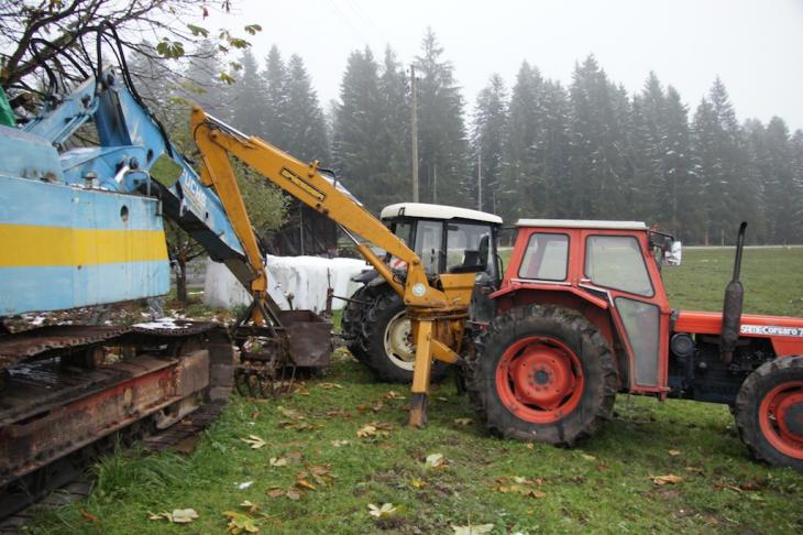

Der Einbau!
Der Schlauch war schon montiert, nur der Zylinder war noch nicht bei mir und es fehlte die Zeit und Fahrzeug. Was macht man in einer solchen Situation? eusa_think.gif Die Mutter weis zu fast allem einen Rat und mit etwas Überzeugungsarbeit folgte dann auch die Tat.

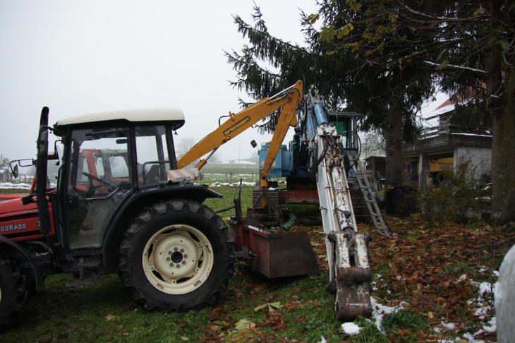

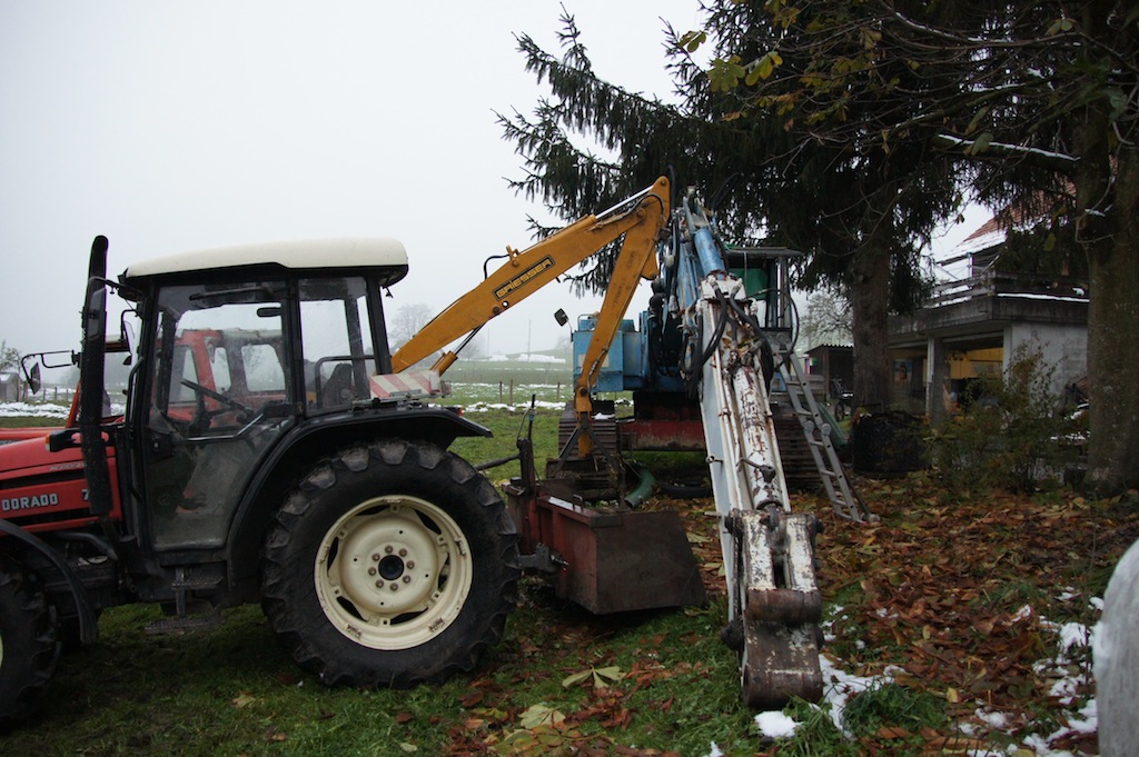

Mutti ging mit Auto und Anhänger den Zylinder abholen, nur abladen musste ich selber. Dazu ging ich ein paar Tage später zum Füchschen um den Anhänger zu entladen und zu montieren. Im Grossen war es fast das selbe wie beim Ausbau (umgekehrte Reihenfolge). Wieder wurde der Traktor und Mistkran parat gemacht, nur diesmal war der Mistgreiffer angebaut.
Ich war ganz erstaunt wie leicht sich der Zylinder heben lies, wenn ein anderer Greifer montiert ist. kreisch.gif Als der Autoanhänger entladen ist, ging es an die Vorarbeiten für den Einbau. Der Zylinder auf die richtige Seite drehen, schauen ob man mit Kran und Last normal fahren kann, was auch ging und die Kleinteile parat machen.

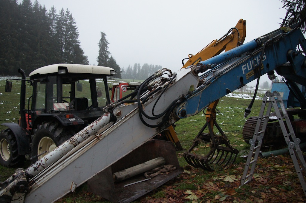

Zu zweit ging es dann an montieren, aber zuerst musste der Kran am richtigen Ort stehen. Danach konnte die Montage beginnen, was durch zwei Distanzringe nicht gerade vereinfacht wurde. wacko.gif
Der erste Bolzen ging ohne Probleme, aber das soll sich ab jetzt ändern. Auf der Kolbenseite konnte der Bolzen nicht passen. Kein Wunder wenn sich der Arm gestreckt hat und der musste nun wieder gehoben werden. Die Lösung fand sich in Form eines zweiten Traktors mit Heckschaufel, mit dem der Arm angehoben wurde bis der Bolzen passte. ph34r.gif Als man fast fertig war, fiel mir ein neues Problem in die Hände? mad_red.gifmad_red.gifmad_red.gif
