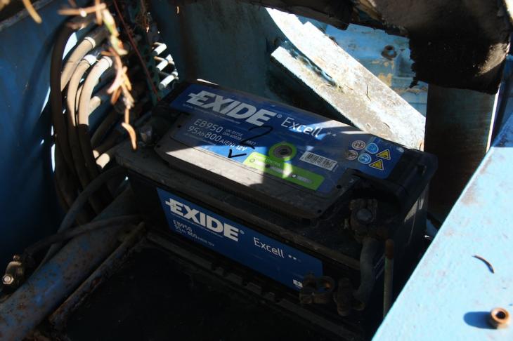

Der Winter kommt und ich nutze diese Tatsache um den Fuchs etwas für den Winter fit zu machen. Eigentlich habe ich nur die Batterien ausgebaut. Die Raupen kann ich leider nicht auf Bretter stellen, da der Bagger nicht bewegungsfähig ist.

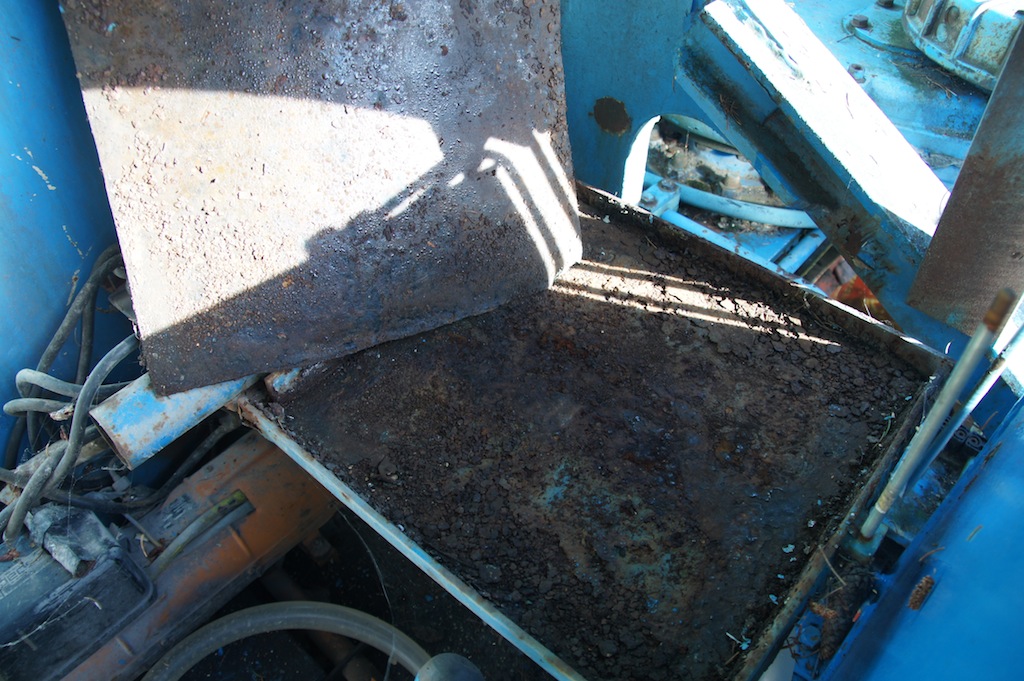

Die erste Batterie ist schon ausgebaut und eine Vermutung...

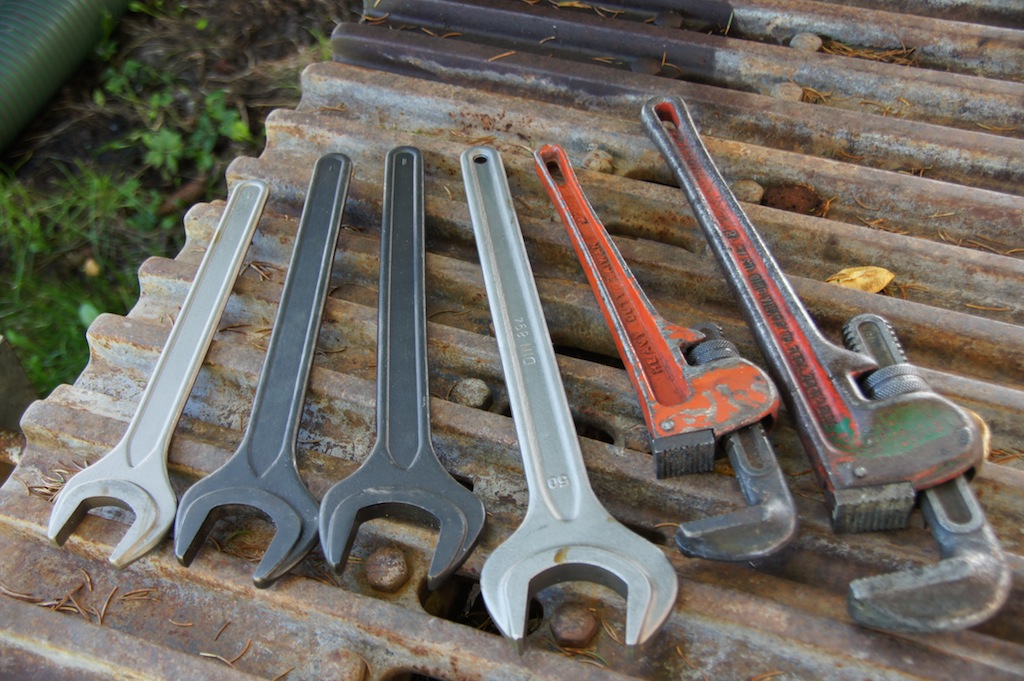

Per Zufall fand ich eine bezahlbare Lösung für mein Gabelschlüssleproblem. Es ist keine Markenqualität, aber dafür schmerzt es nicht so wenn sich einer Verabschiedet.
Links die neue Lösung und rechts die Improvisation vom Zylinderausbau. laugh.gif

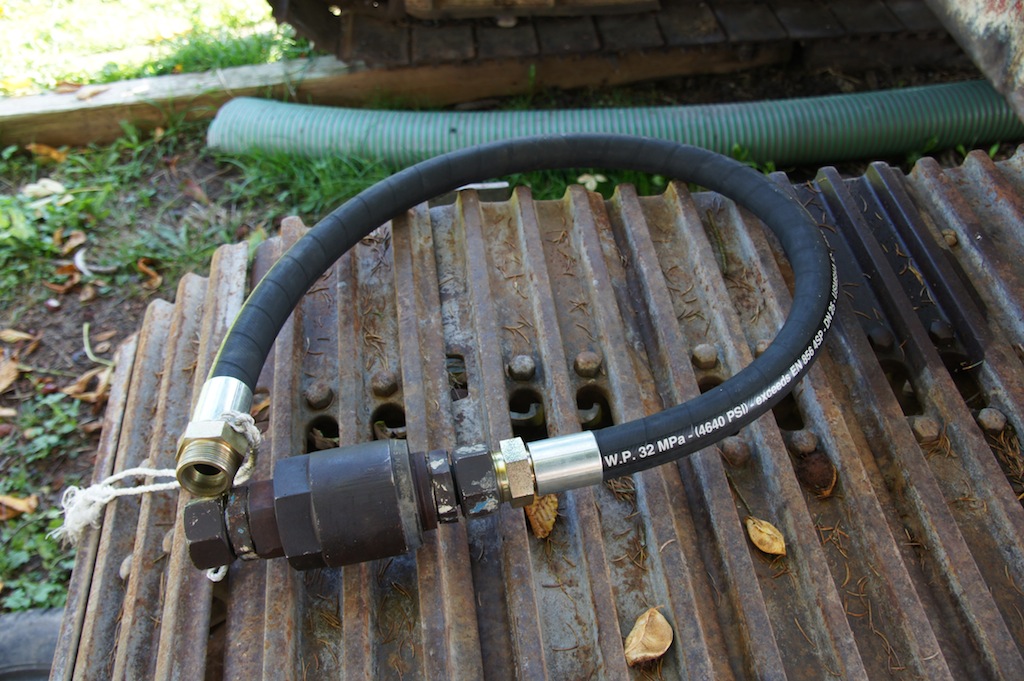

Vor einiger Zeit klingelte mein Natel während der Arbeit, am anderen Ende war die Hydraulikfirma. Ganz überraschend wurde der Zylinder frisch abgedichtet und ich könne ihn und den Schlauch abholen. Ich wisse noch nicht ob ich ein Transportmittel für den Zylinder habe, aber den Schlauch komme ich auf jeden fall hohlen. Es blieb beim Schlauch an dem Tag und wirklich angenehm war der Transport auf dem Velo nicht gerade, aber man fiel auf... biggrin.gif
Der erste neue Hydraulikschlauch am Fuchs und der erste Einsatz für meine neuen Schlüssel. wub.gif

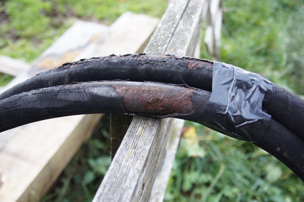

Wenn man schon an der Hydraulik am schrauben ist, dann kann man auch noch weiter machen. Wichtig war für mich, die gefährlichsten Schläuche zu demontieren. Der erste hatte ich schon etwas früher mit der alten Methode entfernt und beim zweiten war es nicht einfacher. Auch hier musste ich die kompletten Leitungen vom Arm abschrauben und in einen Schraubstock einspannen. wacko.gif

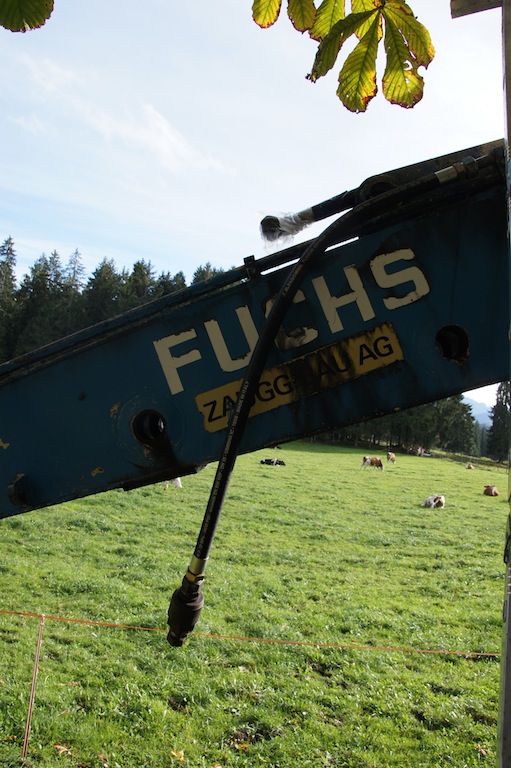

Mhhh, der Fuchs scheint wohl mal der Firma Zaugg aus Egiwill gehört zu haben!?
Naja, noch viel Glück beim Restaurieren!
Wenn du den Schneepflughersteller meinst, dann liegst du falsch, auch wenn der Fuchs gar nicht mal so weit von Eggiwil steht. Auf dem Foto sieht man das "BAU" nur sehr schlecht. Meines Wissens müssen nach der Baufirma mindestens zwei weitere Besitzer gegeben haben, bis er bei mir war.

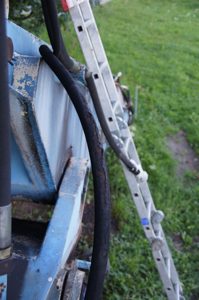

Noch ein Foto zu meiner letzten Antwort. Man sieht wo die Schläuche montiert sind.
