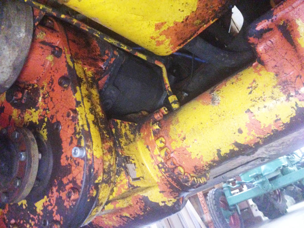

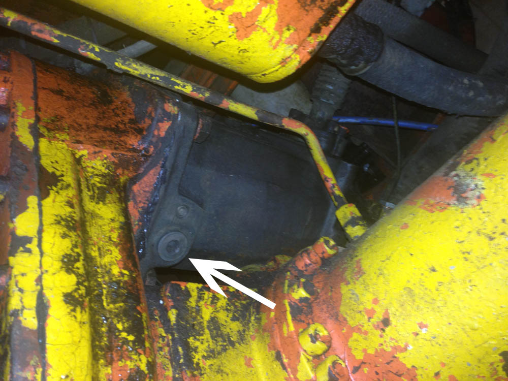

Hallo,
da ich leider noch keine Tipps bekommen habe, habe ich mal ein paar Bilder gemacht.
Ist die gekennzeichnete Schraube die Ablassschraube?
Und wo fülle ich das Öl dann ein?
Im ersten Bild hast du das Vorgelege,mit der Ablasschraube und der Einfüllschraube gezeigt.Im 2 Bild ist der Fahrmotor gezeigt mach dich nicht Unglücklich und lass die Schraube in Ruhe.Die Ablass bzw Einfüllschraube für das Differential hinten sind auch von hinten bzw.unten zu sehen.
