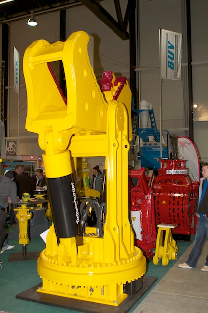

Hier der Beisser:
Hydremag MSP 2270 R mit OQ 120 und ToolControl
11.5 Tonnen Heavy Metal
Hydremag

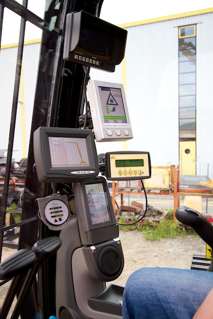

Im Innern:
- Screen für die Aussenkameras (2 Stück, bei Longfront 3)
- OilQuick-Toolcontrol Bildschirm
- Demlone-Bordcomputer mit Sonderfunktionen Longfront (Drehfreigabe Schere, Hochdruckwaserpumpe, Verbolzung)
- Lastdiagramm Longfront
- Standard-Bordcomputer
- Russpartikelfilter-Panel
