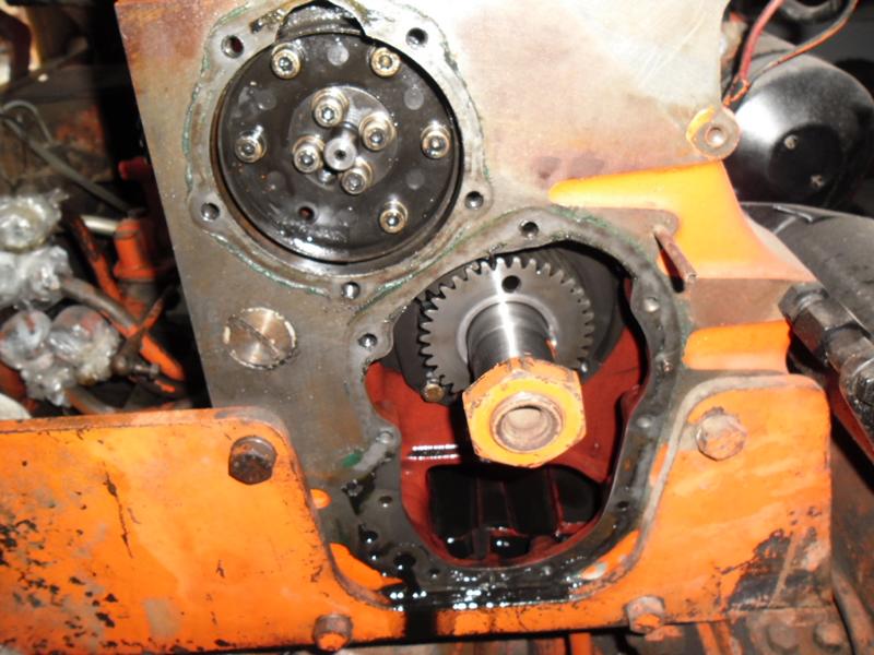

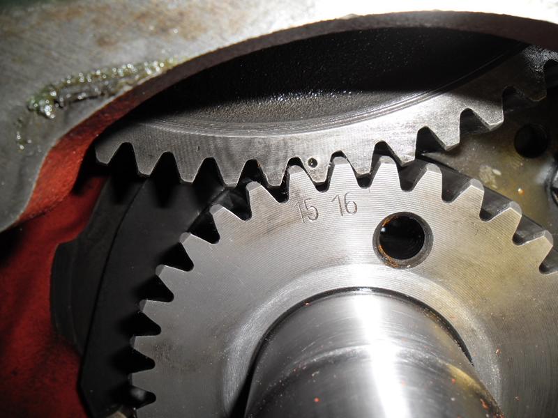

hab noch Bilder dazu,
Bild 1, die Zahnräder von Kurbelwelle(15/16) und Nockenwelle(Punkt) smile.gif
Bild 2, die linke obere Öffnung ist von der Nockenwelle.
es sind die 4 Imbusschrauben in der Mitte die man lösen muss um
den Förderbeginn einzustellen.
Die Äusseren Imbusschrauben sind für das nicht mittig sitzende Blech
Gruß Mike, der bei dieser Aktion viel über seinen Motor gelernt hat wave.gif

Hallo!
Hmm, also doch Reihenpumpe..., da drängt sich mir der Verdacht auf, dass sich die Zylindereinheit 2 eben (verschleißmäßig) doch als schlechter wie Zyl. 1 präsentiert. Die Pumpe würde ich mal im Auge behalten.
