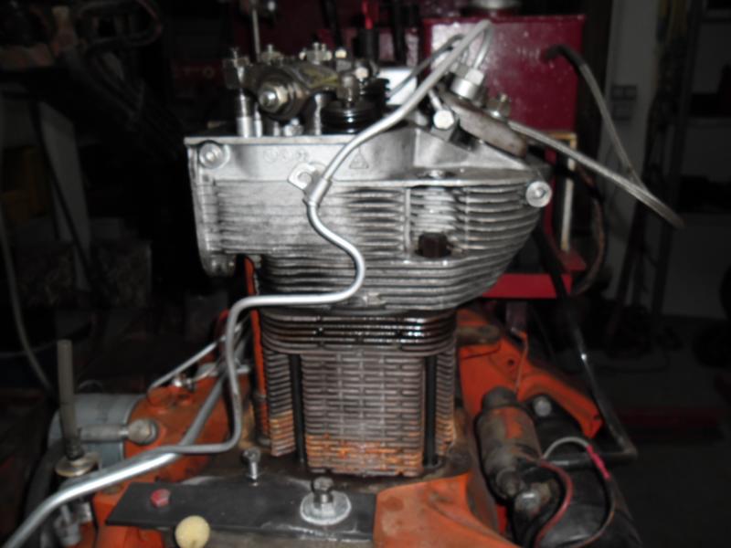

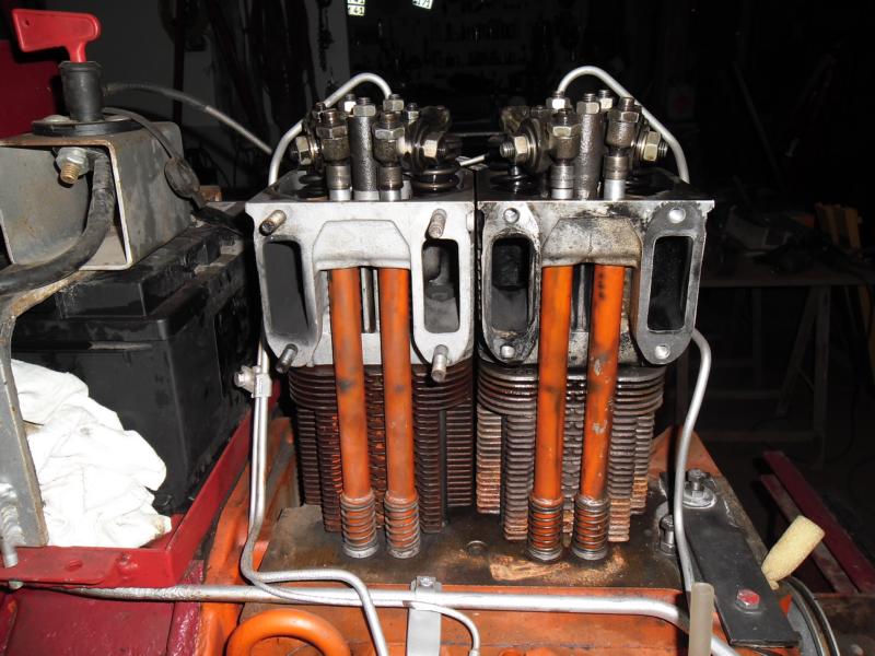

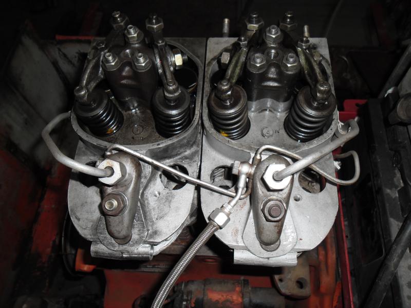

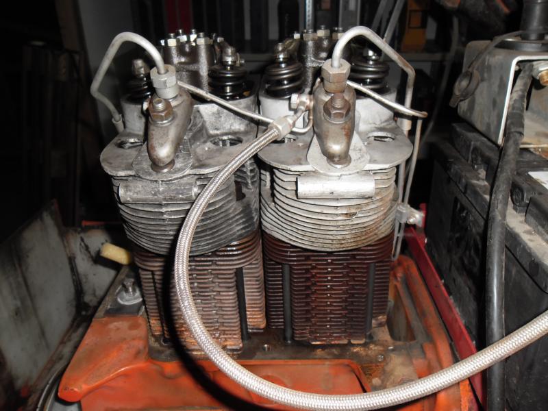

nabend,
die Einspritzdüsen kann ich ausschliessen,jetzt sind neue drinn die auch untereinander getauscht
Die Temperatur an den Zylinder habe ich nach kurzer Laufzeit mit einem Laserthermometer
an den selben Punkten an den Zylindern gemessen,mehrmals,die Ergebnisse waren immer gleich.
@Doc, das mit den Kolbenringen u.s.w. würde ich auch ausschliessen,weil nach dem Tauschen
und Einstellen von Zylinder,Kolben und Kopf das Problem noch genauso da war.
Ausserdem,wie ich im Eröffnungspost geschrieben haben das die Zylinder einzeln super laufen,
nicht Qualmen und sofort da sind beim Starten.
Habe jeweils den anderen Zylinder von der Dieselleitung getrennt.
Der zweite Zylinder Qualmt nur wenn beide angeschlossen sind.
Das ist das was ich nicht verstehe.
Ansaugprobleme sind es auch nicht,ich lasse ihn so laufen wie auf den Bildern.
Gruß Mike
Was ist mit der Vorkammer?
Ich spekuliere darauf oder eine der neuen Düsen tropft nach.. gar nicht so selten!
