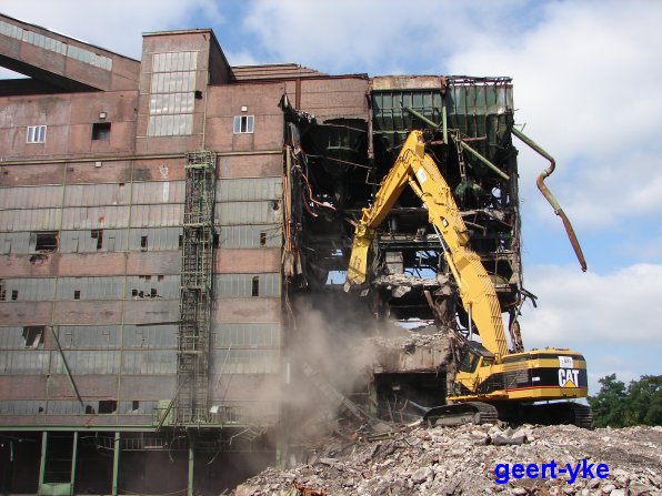

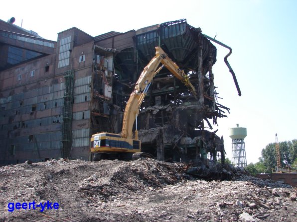

Gewaltige Abbruchmaschine. klatsch.gif top.gif klatsch.gif top.gif shades.gif
Genauer gesagt sind die beiden 5110B "Steffi" und "Nina" aus Osnabrück.
Steffi wurde zur hier gezeigten Maschine mit sogenannten "Tripple" Ausleger umgebaut um die Mantovanibenne Schrottschere SH 1000 mit einem Gewicht von 12 t auf 28 Meter höhe zu bekommen. Die Maschine wird gerade beim Abbruch vom Bergwerk Lohberg eingesetzt.
Nina wird z.Z zur grössten Longfront weltweit umgebaut. Mit einem teleskopierbaren Ausleger wird er/sie bei einem Betriebsgewicht von 280 t eine höhe von 88 Meter erreichen. Kaum vorzustellen.
Antonia wird, wie schon erwähnt mit Tieflöffel eingesetzt
Gigantisch kann man da nur noch sagen. Verrückt die Holländer. Respekt!!! klatsch.gif top.gif top.gif top.gif top.gif
