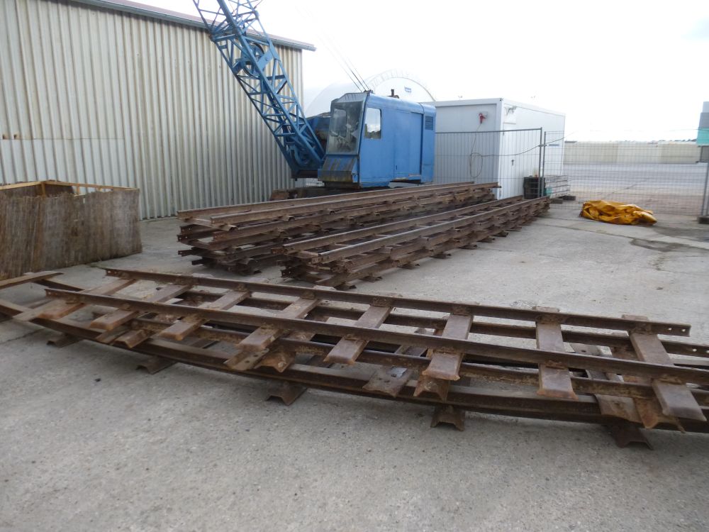

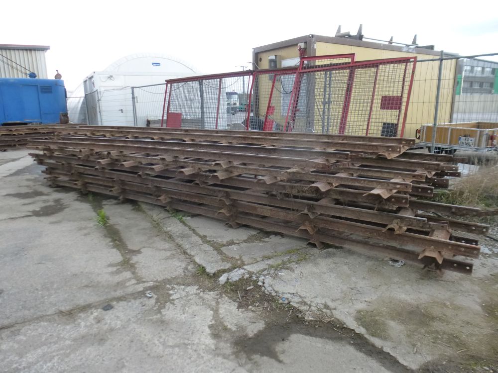

Am 22. März konnten wir dann noch einmal Gleise bergen und gleich auf unseren Hof bringen. Dort warten sie nun auf den Aufbau:

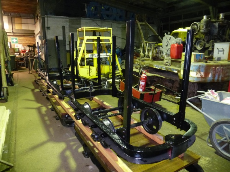

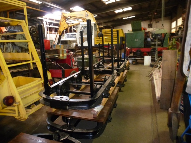

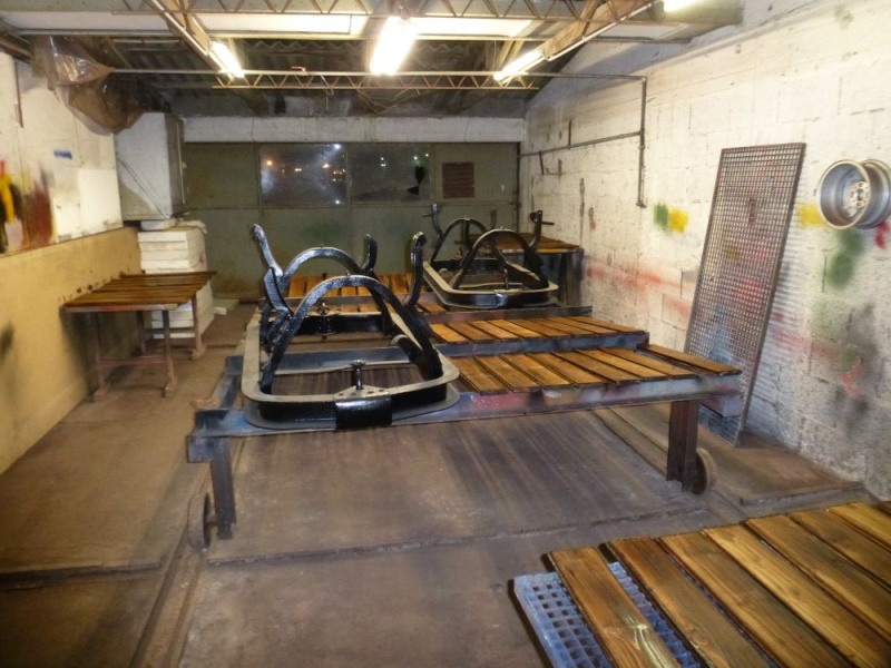

Parallel wurde an den Loren weitergearbeitet. Nachdem die Flachloren fertig sind wurde ein "Holzgleis" zum Aufbau der Stirnwandloren daraufgelegt. Einerseits spart das Platz in der Werkstatt, andererseits ist die Arbeit an den Loren bequemer:
Am Donnerstag drauf war ein Schüler bei uns um sein Praktikum im Rahmen des "Boys-Day" zu absolvieren. Nach ausgiebigem Studium der Maschinen und der Feldbahnteile kam er immerhin noch dazu die vier Achsen zu montieren (Lager hatte ich bereits fertig aufgezogen) und die Lager für die dritte Lore zusammenzubauen. Beim Ausbauen der Wasserleitungen an der RL1c hat er dann Karl über die Schulter geschaut.

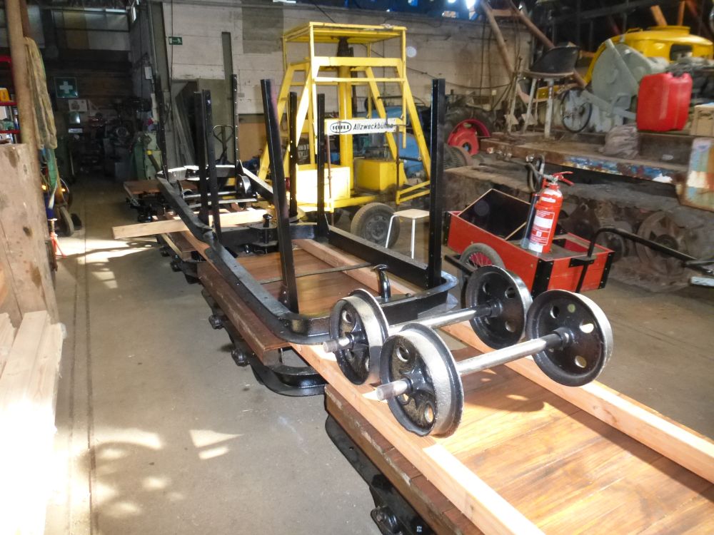

Am Abend konnte ich dann noch den dritten Wagen auf die Achsen setzen:

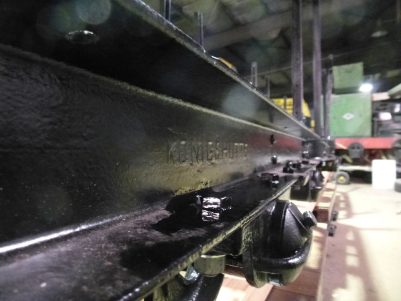

Im Streiflicht ist mir dann folgender Schriftzug aufgefallen:

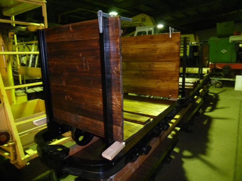

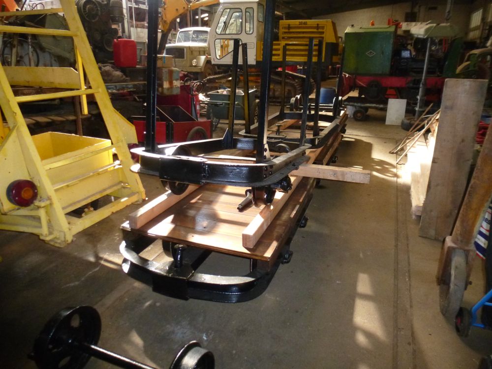

Mittlerweile wurde wieder Holz gesägt und gestrichen:
Probeweise an die Rahmen angepasst:
