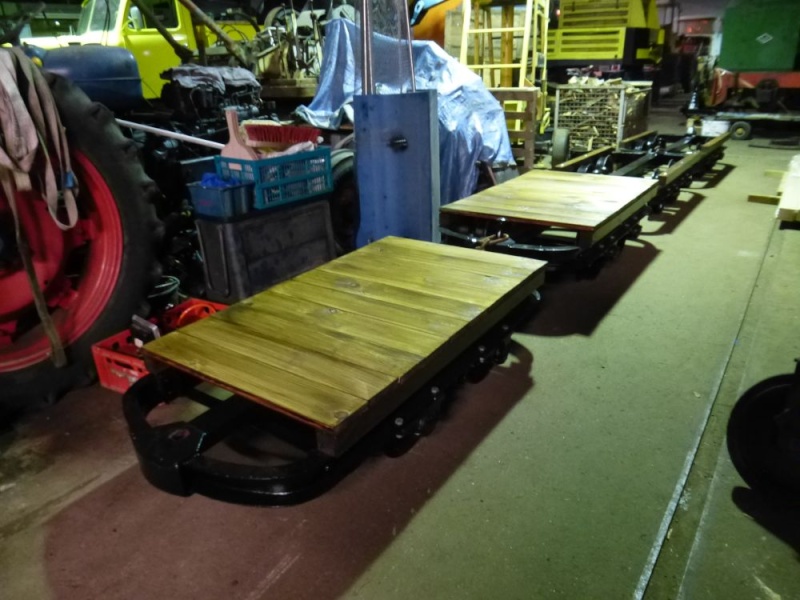

nach einem weiteren Abend stehen die Loren jetzt wieder alle auf eigenen Rädern. Dazu wurde der Belag für die nächste Lore fertig.

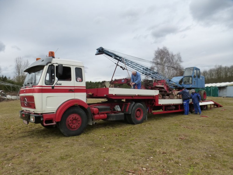

Am Samstag wurde das "Gleisbergungsgerät" vor Ort gebracht:
Dank des langen Tiefladers passen beide Geräte auf einmal drauf. Das spart Fahrtkosten

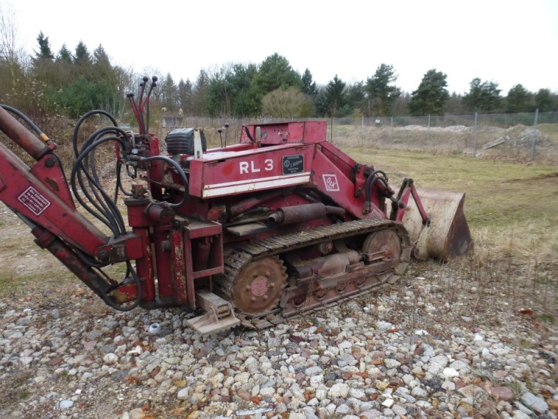

Hier nun die RL3 - die bringt ihre eigenen Gleise mit. In Feldbahnerkreise ist unter der Bezeichnung RL3 auch eine Feldbahnlok von O&K bekannt.

Nachdem die RL3 mal wieder rumzickt wurden die Arbeiten bis auf Probearbeiten am Samstag nicht weitergeführt. Irgendwas an der Motorbefestigung ist lose. Weil es nach dem Abladen dann auch zu spät war um noch einmal Werkzeug usw. anzufahren haben wir dann die Arbeiten eingestellt.

Die Deckbretter sind, bis auf eine Lore, noch nicht befestigt. Zunächst musste ich aber die Kanthölzer noch einmal abbauen und die Schloßschrauben versenken.

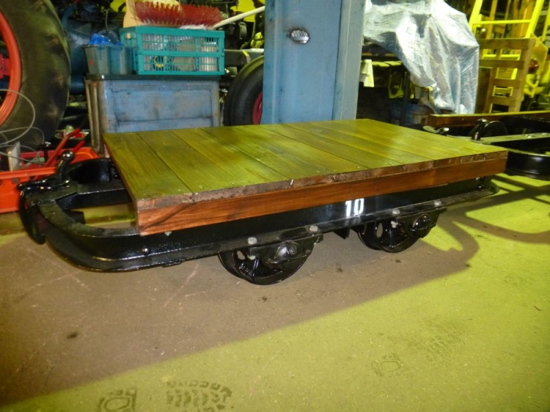

Lore Nr. 10 ist als erste komplett fertiggestellt. Bretter vernagelt, Kuppelbolzen mit Splinten gesichert, Lorennummer aufgebrach

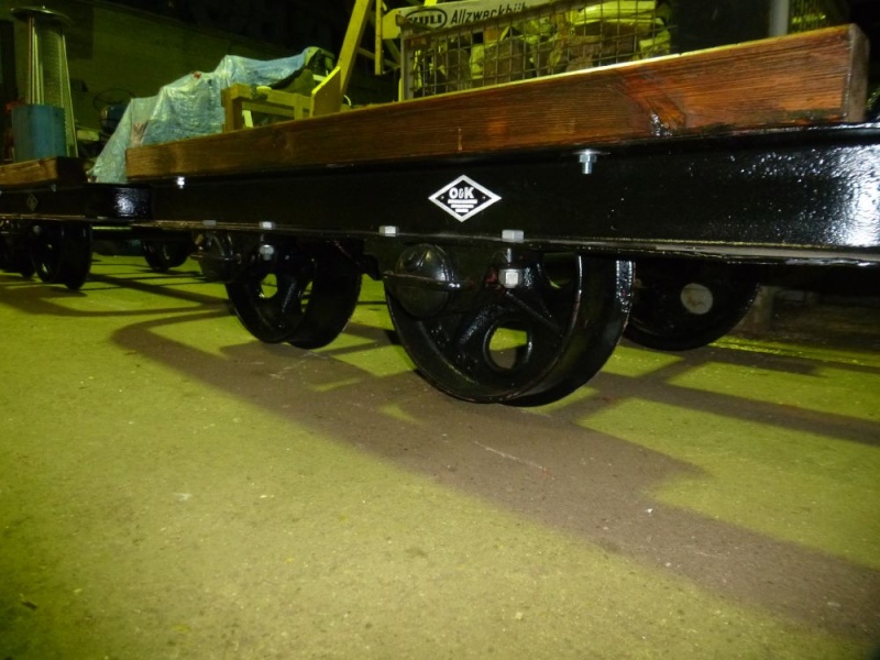

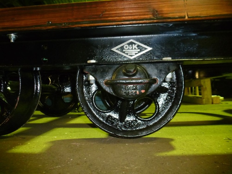

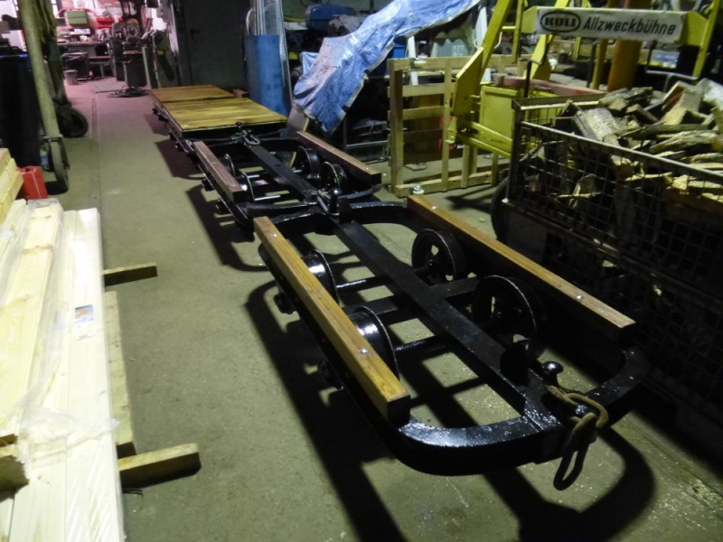

bei Nr. 11-13 wurden die Schrauben der Kanthölzer versenkt und die Herstellerschilder angebracht. Hier das Detail über den Achsen; dreimal O&K: auf dem Gußschild am Rahmen, auf dem Lagerdeckel und auf dem Rad als Gusszeichen
nochmal der ganze Wagen.
Nun fehlen noch die Kanthölzer in der Mitte sowie die Deckbretter. Die Kuppelbolzen sind bereits mit Splinten versehen

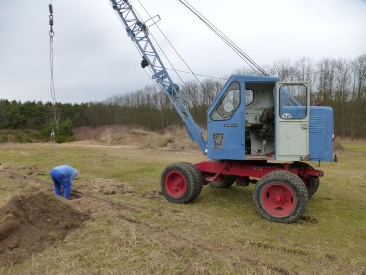

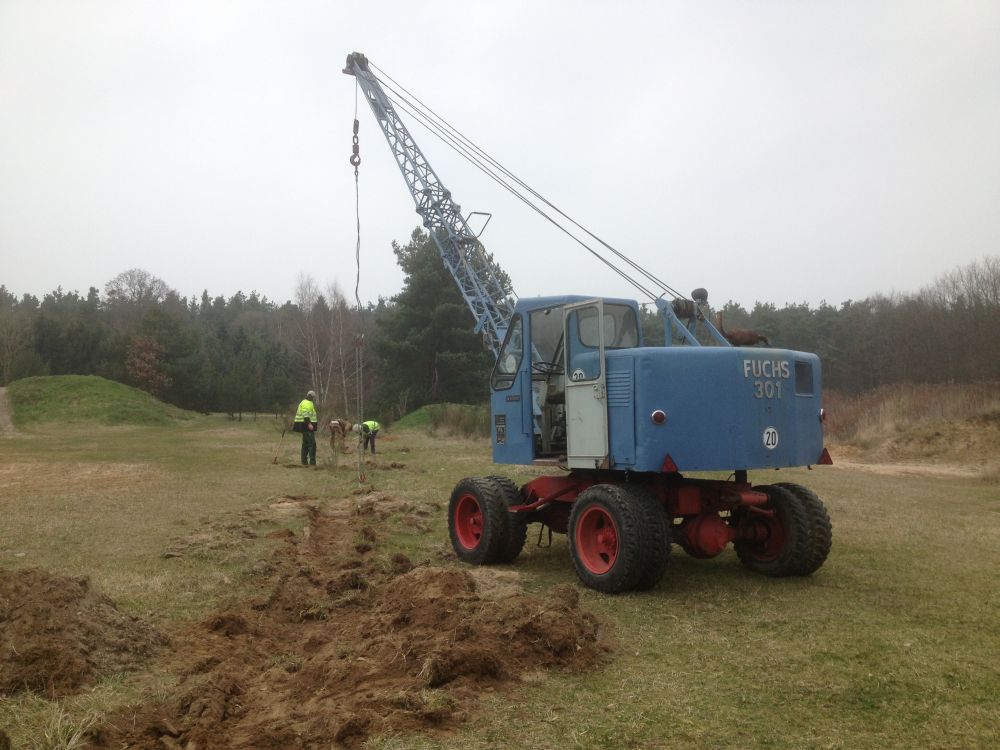

Heute war Tag 1 der Gleisebergung. Hier ein paar Bilder:

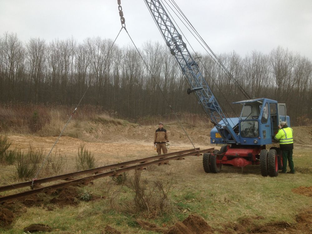

Zum Einsatz kam stilgerecht der Fuchs 301

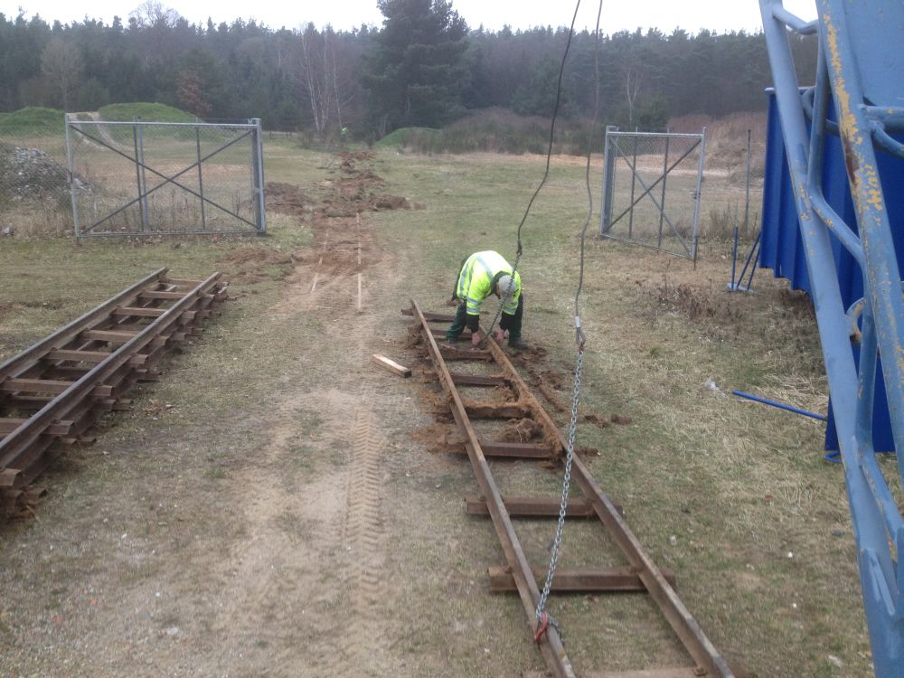

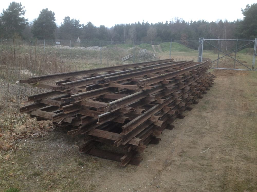

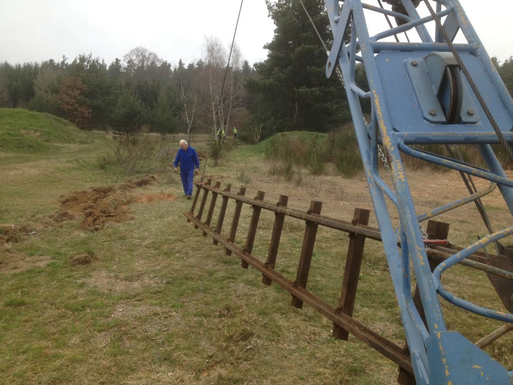

die ersten Gleise sind ausgebaut

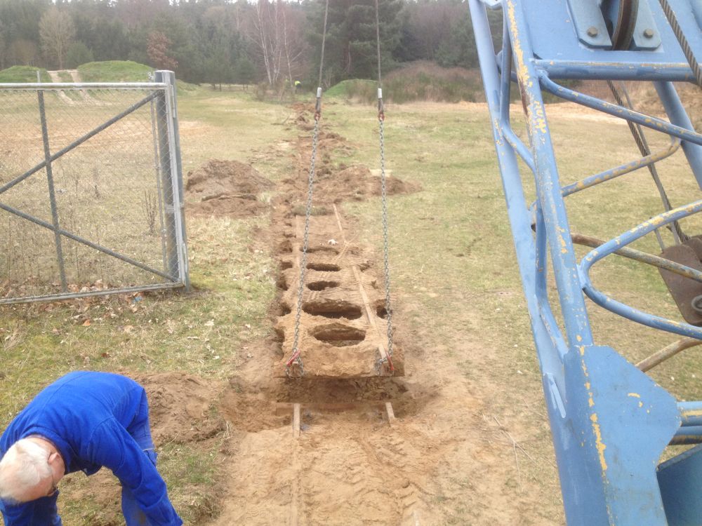

Spurensuche - jeder Haufen ist ein Schienestoß, ausgegraben um die Schrauben zu trennen.
Am Ende des Tages 14 Gleisjoche á 9m ausgebaut. Schienengröße müsste nach der Höhe (100mm) S20 sein, die Schwellen sind ca. 50mm - 60mm hoch. bearbeitet von Stefan
