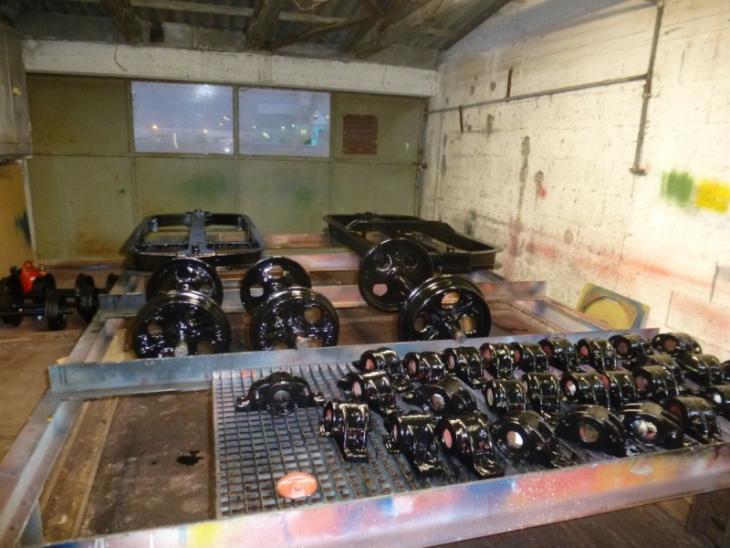

Die Lagergehäuse sind vom strahlen und grundieren zurück. Hier liegen sie im Lackierraum und warten auf besseres Wetter. Bei allen Annehmlichkeiten in den Hallen der IghB haben wir leider keinen beheizten Lackierraum. Und bei niedrigen Temperaturen habe ich schon schlechte Erfahrungen mit dem Lackieren gemacht.

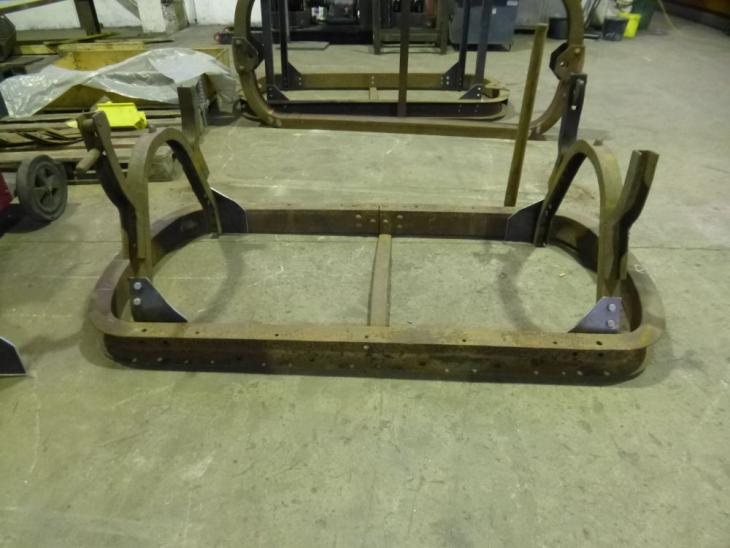

an den Kippbügeln wurden die Knotenbleche abgebohrt und montiert
Probemontage der ersten Bügel am Rahmen. Als nächstes müssen die Bügel mit den Rahmen abgebohrt werden.

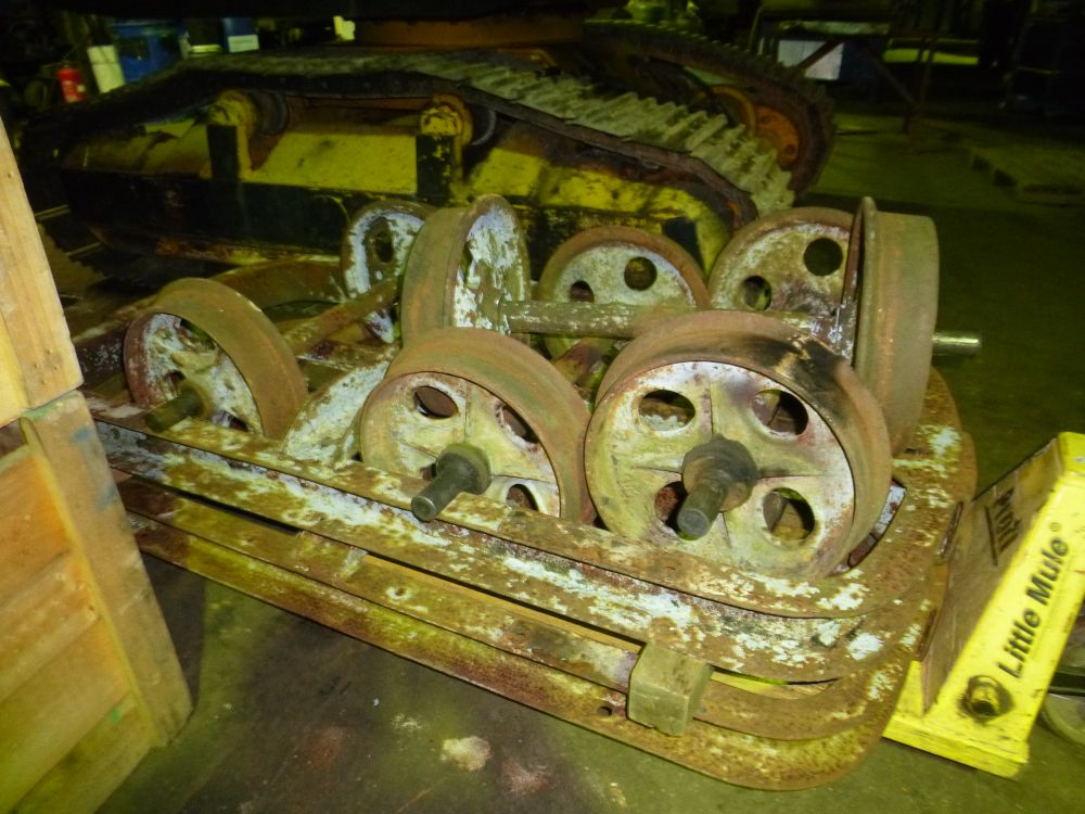

Zu den Flachloren: Da sind fast überall O&K-Lager und O&K-Räder eingebaut. Sehr interessant. Drei Loren haben 350er Räder, eine Lore hat 300er Räder, da habe ich bis jetzt nichts von O&K gefunden.

Das sind die bereits fertig genietete Rahmen nach dem Strahlen. Nun gibt es einen Stau an der Lackierkabine, welchen die Witterung im Moment nicht gerade entspannt.
05.12.13

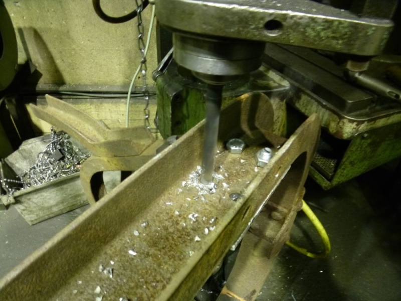

die restlichen Rahmen werden zum Nieten vorbereitet. Dazu werden die Kippbügel mit den Knotenblechen zusammengebaut und gemeinsam abgebohrt.

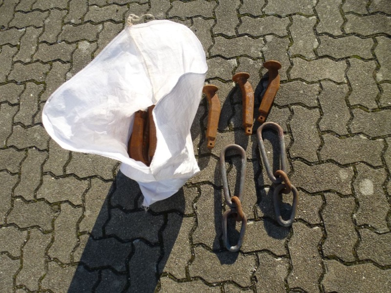

Heute hat Nikolaus seinen Sack dagelassen - mit jungfräulichen Kuppelketten und Kuppelbolzen

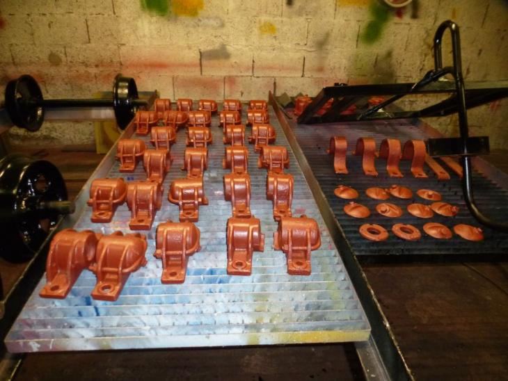

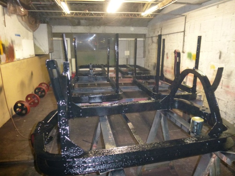

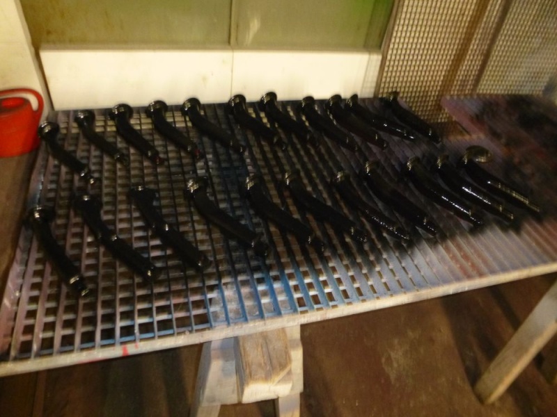

die letzten drei Rahmen werden warm genietet. 64 Niete in 5h, das zeigt, warum Nieten heute nicht mehr wirtschaftlich ist. Weil wir relativ früh fertig wurden und das Wetter realtiv mild war gings von der Firma Metzger noch in die IghB-Halle zum Lackieren:
Damit sind jetzt ein Kipplorengestell und zwei Flachlorengestelle sowie diverse Achsen und Lager fertig lackiert. Die anderen beiden Flachlorengestelle sind gestern auch von strahlen und grundieren zurückgekommen, so das das angekündigte warme Wetter in den nächsten Tagen wohl noch zum Lackieren genutzt werden kann.

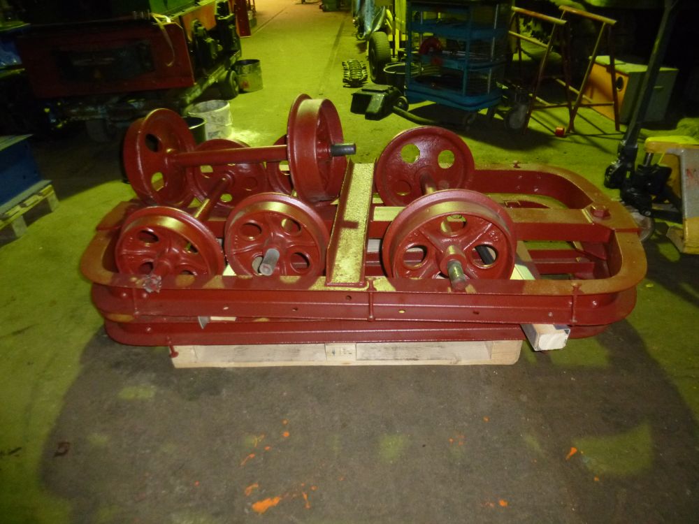

20.12.2013
das warme Wetter kommt gerade gelegen:
damit sind jetzt 8 von 11 Loren lackiert
Auch die Kuppelbolzen sollten etwas Farbe abbekommen.
Für Morgen ist dann noch einmal umräumen im Lackierraum und lackieren der letzten drei Rahmen vorgesehen. Die zuletzt genieteten sind mittlerweile vom strahlen und grundieren zurückgekommen.

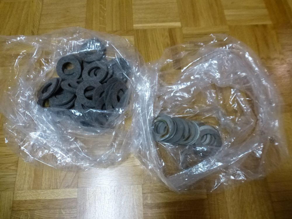

Duchr einen Hinweis in einem anderen Forum habe ich eine gute Quelle für Filzringe und Anlaufscheiben für Feldbahnlager bekommen. Innerhalb von zwei Tagen war die Lieferung im Haus:
Mittlerweile sind die ersten Lager wieder zusammengebaut und mit Achsen an die Lorenrahmen montiert. Bilder folgen.

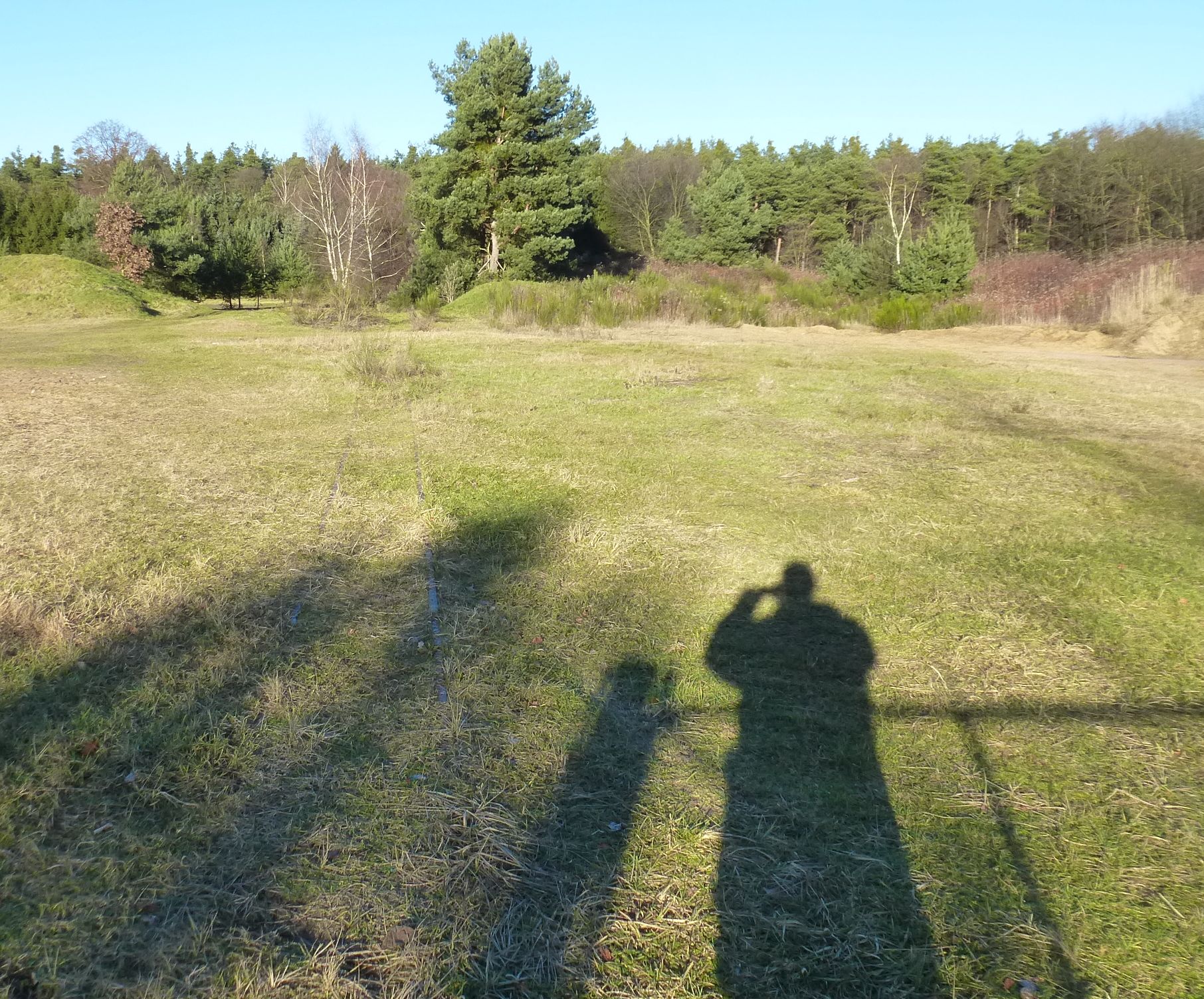

Zum Paket der Lok gehört auch eine Menge Gleis, welches geborgen werden will. Am 17.01.2014 waren wir mit einem Suchtrupp vor Ort um sich die Sache mal genauer anzusehen. Bisher ist das Ganze nur eine Wundertüte:
Vom Gleisverlauf ist nicht mehr viel zu sehen

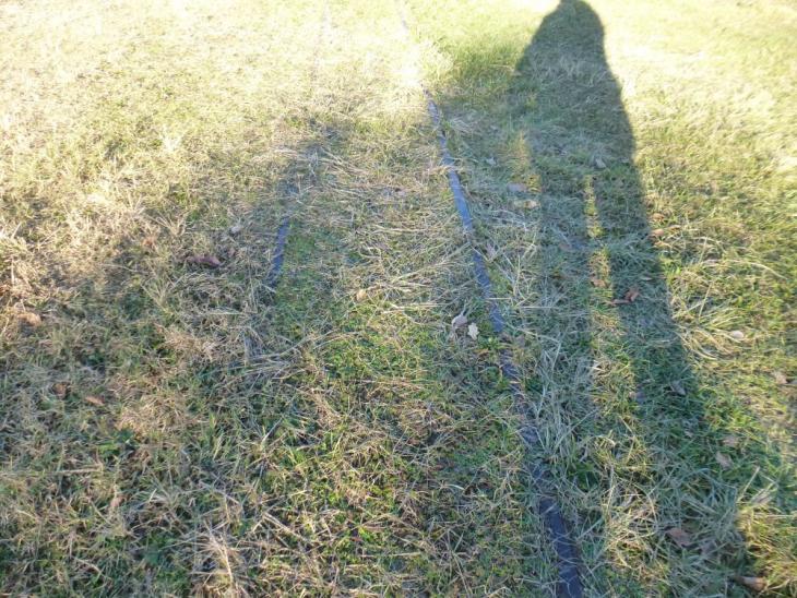

Wer genauer hinschaut erkennt zwischen dem Bewuchs zwei Stahlbänder

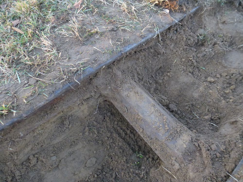

Die erste Handschacht zeigt ein gut erhaltenes schweres Gleis confused

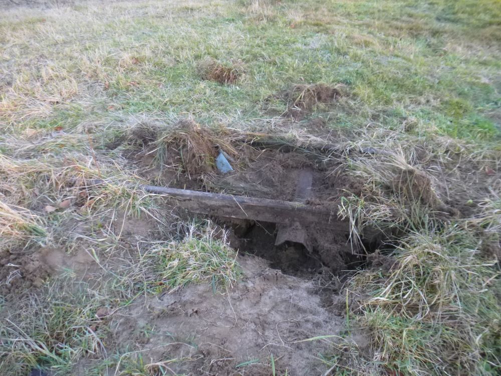

An anderer Stelle haben kleine Pelztiere schon Vorarbeit geleistet. Unter dem Gleis befindet sich ein etwas größerer, verlassener Tierbau.

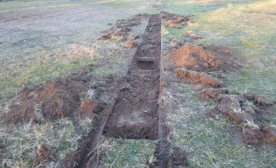

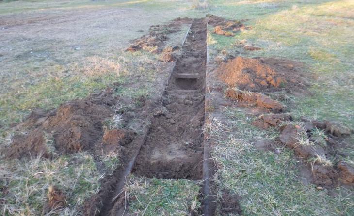

Hier waren keine Wildschweine unterwegs, das ist das Ergebnis von 3 Mann á 3h Arbeit. Zwischenzeitlich habe ich überlegt hier Leckerlis für die Schwarzkittel zu verbuddeln, damit die die Arbeit übernehmen. Aber das Ergebnis hat gezeigt, daß wir mit schwerem Gerät anrücken müssen. Zum Glück gibt es bei uns genug davon. Die Länge der Gleisjoche beträgt 8m. Und das Ganze soll vor Beginn der Vegetationsperiode über die Bühne gehen. Also werde ich Euch demnächst mit Bildern auf dem Laufenden halten. bearbeitet von Stefan
