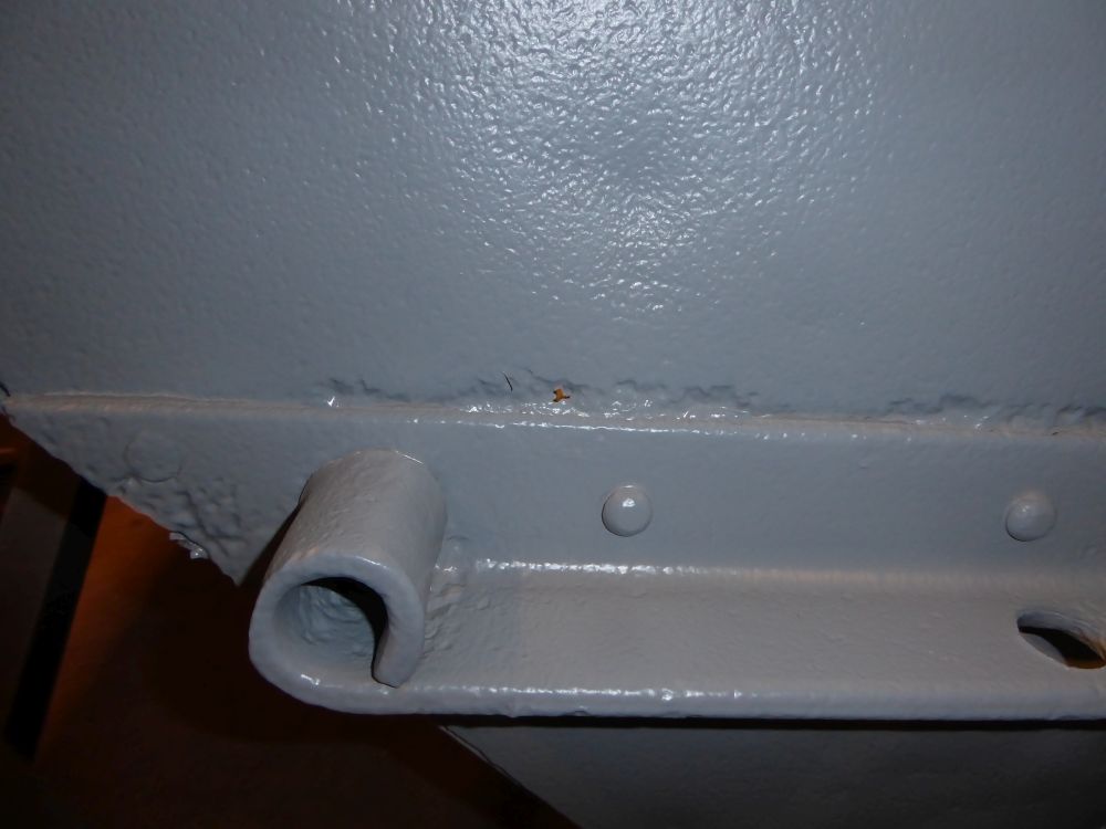

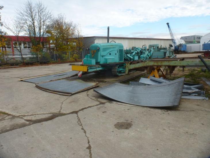

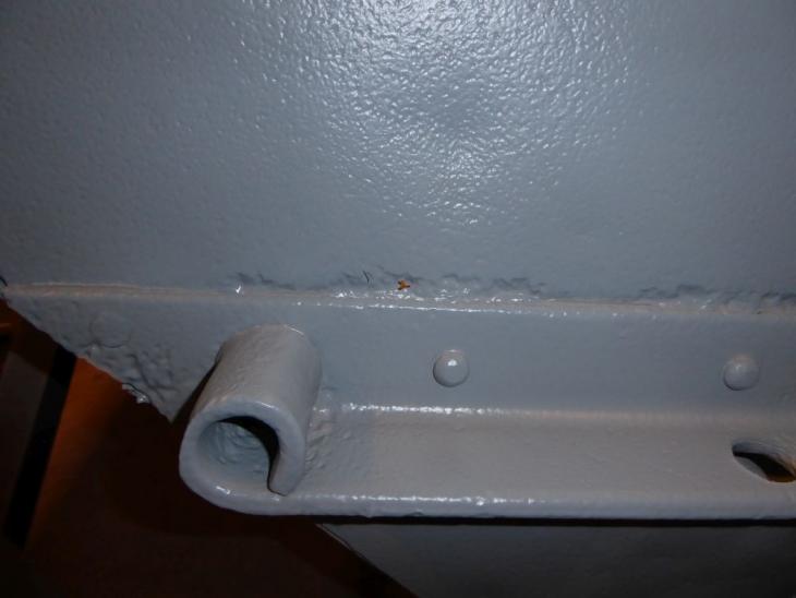

Nachlässigkeiten rächen sich. Wenn ich genauer hingeschaut hätte, wäre das Blech vorher instandgesetzt worden. Nun habe ich hier Löcher drin:
Da die Loren nicht nur rumstehen sondern auf der historischen Baustelle auch zum Einsatz kommen sollen müssen die auch gut funktionieren. Bei den Loren 5 und 6 sind diese Stellen seit der historischen Baustelle in diesem Jahr durchgebrochen. Hier belasse ich das erst einmal und warte bis die Stelle richtig durchbricht, dann kann ich immernoch ein Blech einschweißen.

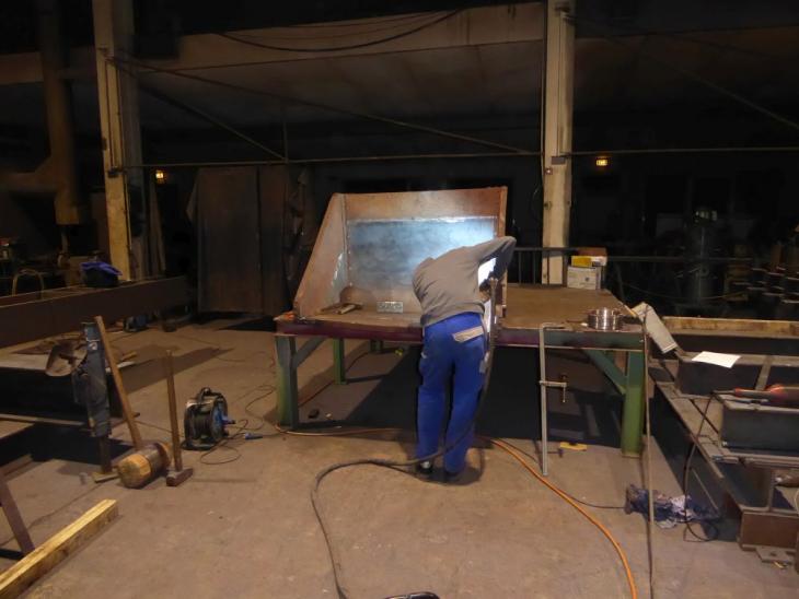

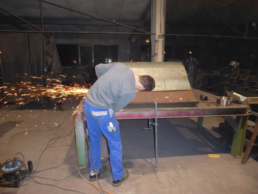

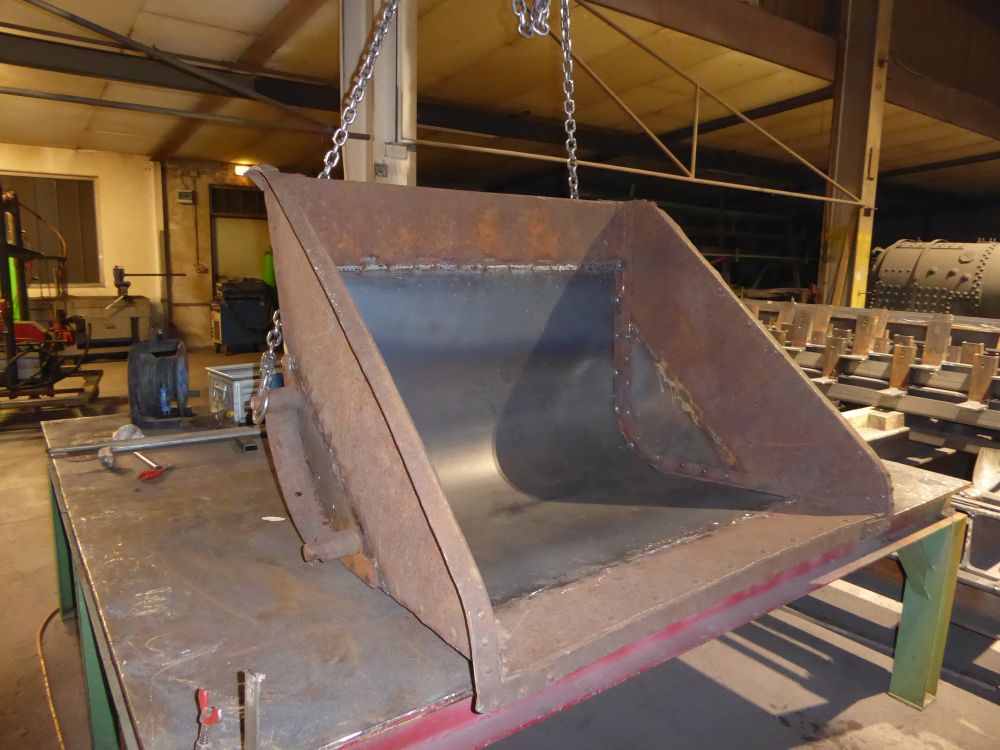

Gestern wurde das Wannenblech an Mulde 1 eingebaut. Die Stoßstelle habe ich unter die Winkel gelegt. Damit ist das Blech zwar großzügig getauscht, dafür sieht man die Schweißnaht von aussen nicht und das Blech verzieht sich nicht, da es durch den Winkel stabilisiert wird.
Noch was zu den Zeiten:

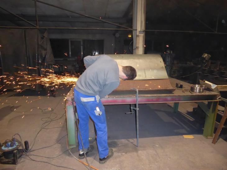

Das Blech einpassen und verschweißen hat heute 4h gedauert
Insgesamt stecken in einer Mulde ca. 10h Arbeit - Stirnseiten instandsetzen, Wannenblech ausbauen und einbauen, Richtarbeiten und lackieren. Da weiß man den Wert von gut erhaltenen Mulden zu schätzen

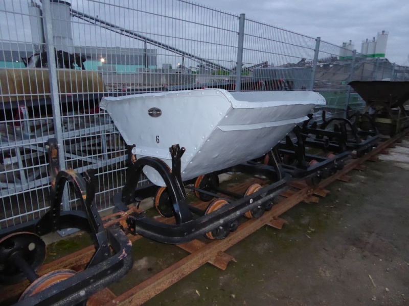

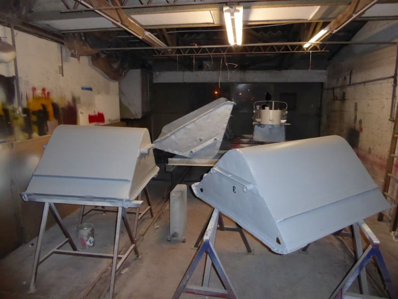

Am Samstag nochmal ein Tag in der Vereinslackiererei:
Mulde 3 und 4 wurden von der Unterseite lackiert, Lore 6 kam vom Sandstrahlen und grundieren zurück und wurde auch gleich decklackiert. Und weil der Lack im Laufe des Tages noch ausreichend trocken wurde konnte ich gleich die Beschriftung aufbringen

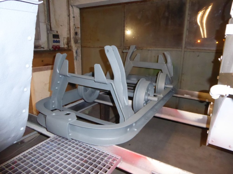

Der Rahmen und die Achsen von Lore 14. Die Kleinteile sind auch schon fertig. Das kann ich dann in der nächsten Woche schwarz machen. bearbeitet von Stefan

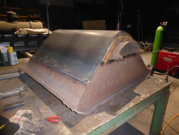

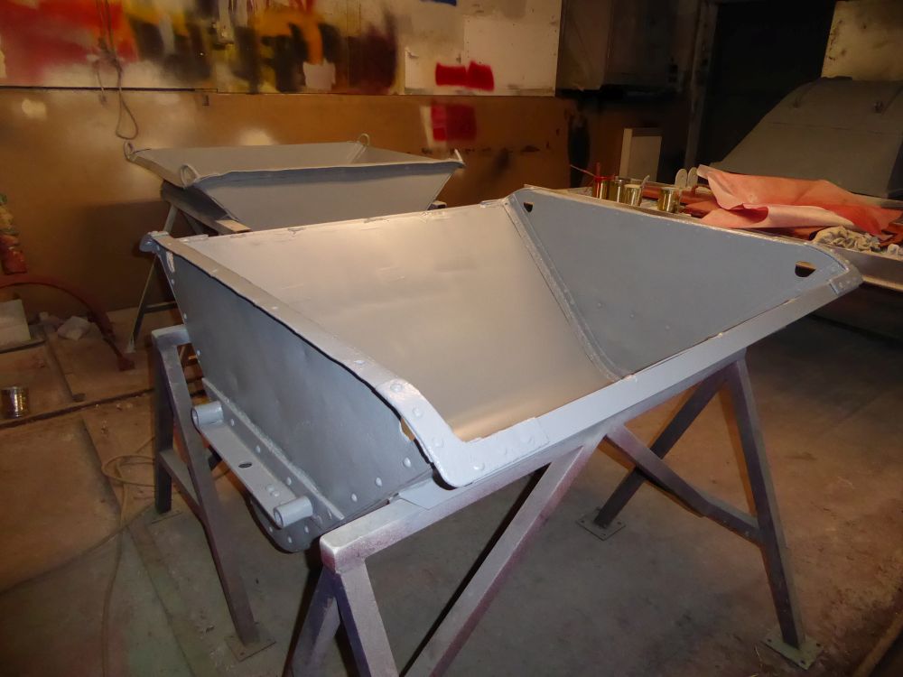

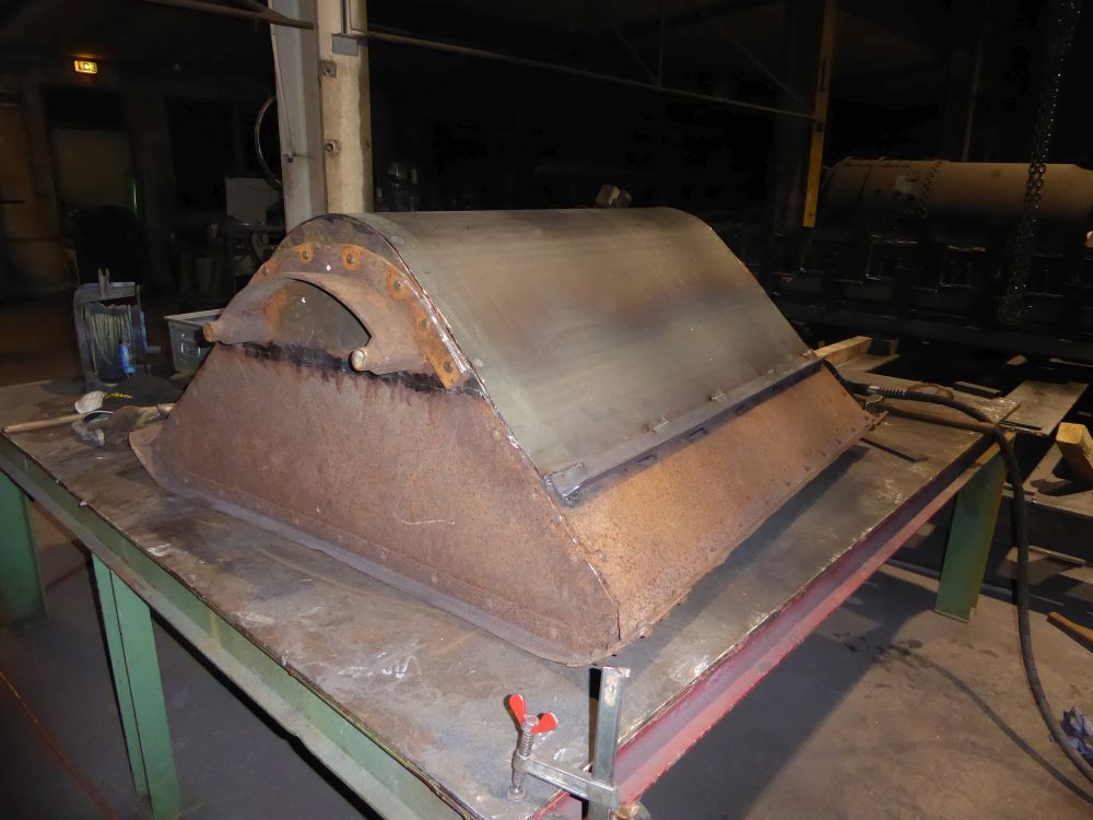

Nun noch die Mulde zwei:
Hier wird die Stumpfnaht vorbereitet. Das neue Wannenblech ist bereits am Rahmen montiert, das alte Blech wird an der Schweißkante entlang nachgeschnitten
von unten her ist der Winkel eingebaut, altes und neues Blech werden mit dem Winkel mit einer Dreiblechnaht verbunden
Mulde eins und zwei sind jetzt beide auf dem Weg zum strahlen/grundieren

Mittlerweile kamen die Loren 1 und 2 vom sandstrahlen zurück. Gleich mit Zinkstaub-Grundierung:

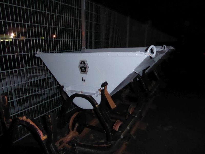

Um Platz im Lackierraum zu schaffen wurden die fertigen Mulden aufgelegt. Und natürlich vorher noch mit authentischen (nicht originalen) Schildern ausgestattet:
hier die MBA-Lore mit Mulde. Da ist das Schild passend zum Rahmen. Der hatte MBA-Schilder, Lager und O&K Achsen
bei der zweiten Mulde war's dann schon dunkel

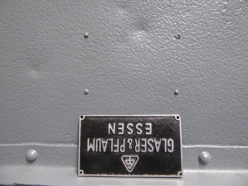

Beim Abladen der anderen Mulden ist mir der Lochabstand der ehemaligen Schilder aufgefallen:
