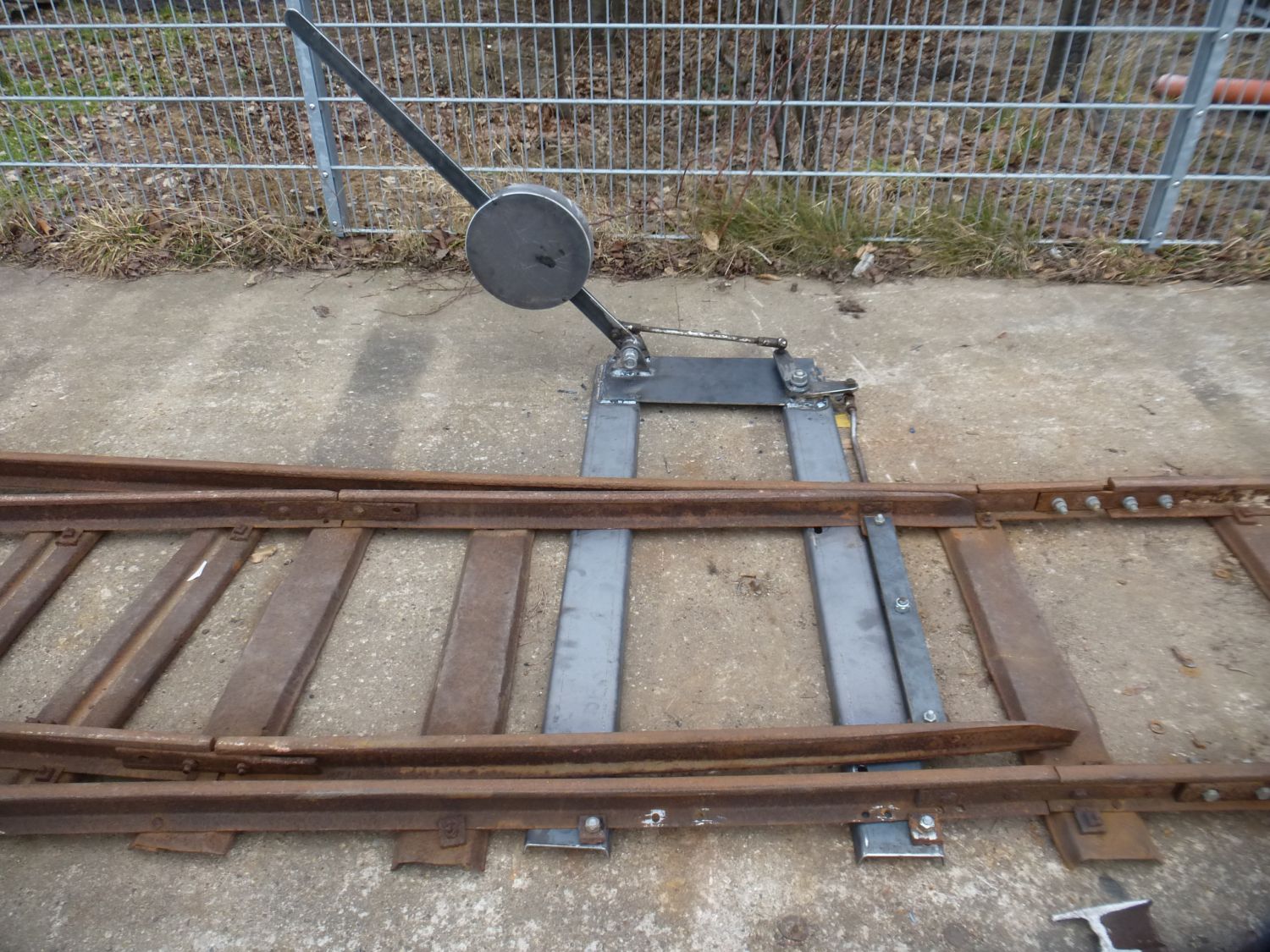

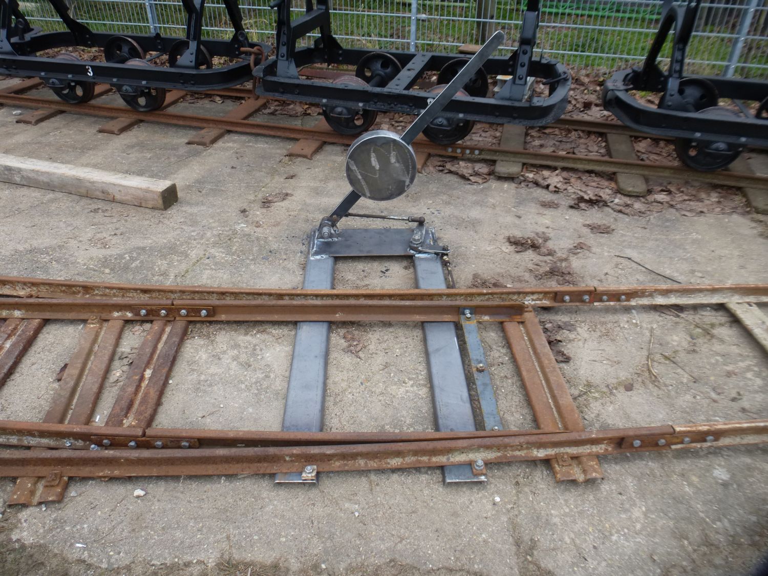

Nochmal einen halben Tag Arbeit und das Ganze ist aufgebaut:

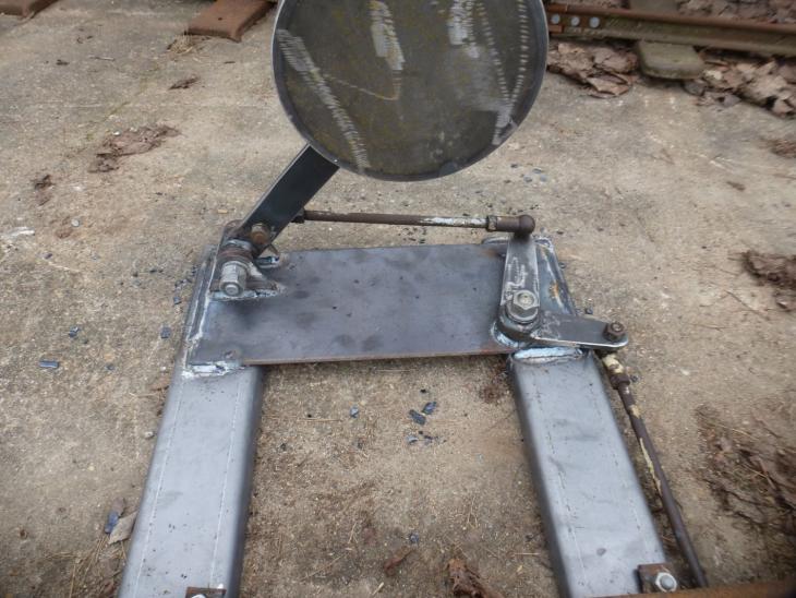

im Detail:
und an der Linksweiche:
Nun fehlt noch etwas Farbe. Das typische Quietschen der Weichen beim Umlegen ist auch dabei

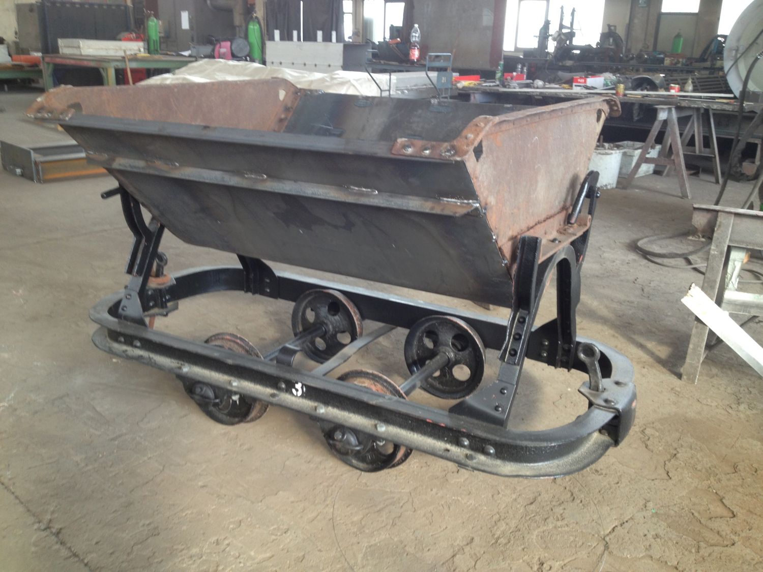

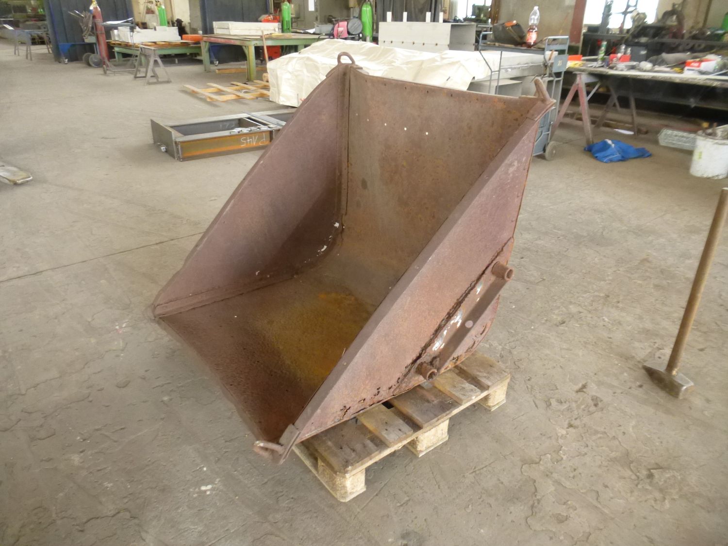

Angesichts der nahenden historischen Baustelle bin ich nun gezwungen die fehlenden Mulden aufzuarbeiten. Dabei stellt sich die Frage nach dem Inhalt der Mulden. Folgende Muldenlängen benötige ich:
1x 1,33m
2x 1,26m
1x 1,00m
Ich gehe davon aus, das die ersten drei Loren 0,75m³, die letzte 0,5m³ Inhalt haben?
Zwei Loren befinden sich zwar in einem einsatzbereiten Zustand, ein Zug mit zwei Loren ist mir für die Veranstaltung aber zu kurz. Nun will ich zwei weitere Mulden aufarbeiten, damit sich das Fahren auch lohnt.

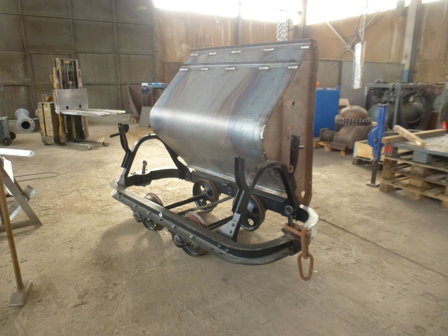

Hier zunächst die 1,33m Mulde:

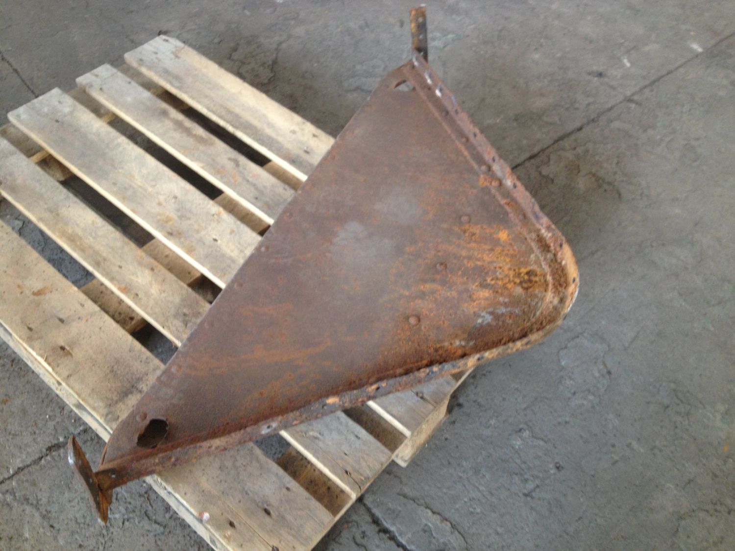

Ausgangsgröße ist eine 1,15m Wanne. Da ist das Mantelblech hinüber während die Seitenteile noch in Ordnung sind.

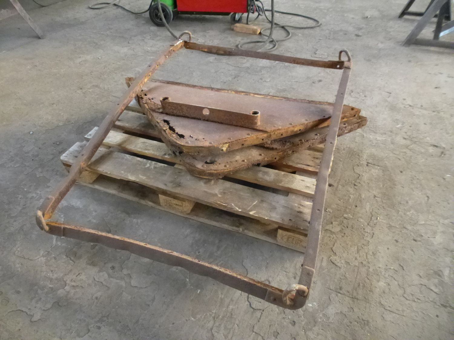

Ein sorgfältig ausgenietetes Seitenteil

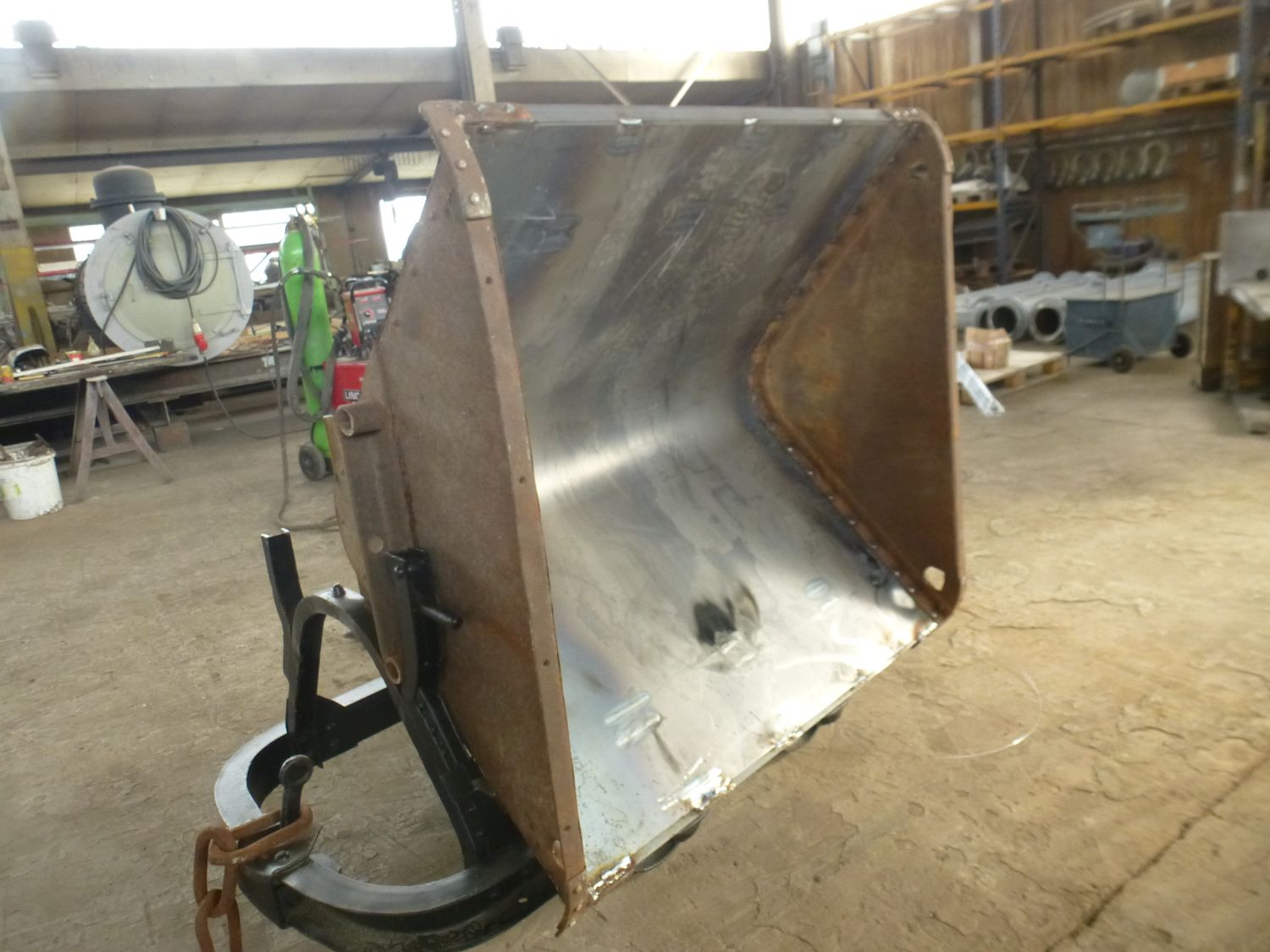

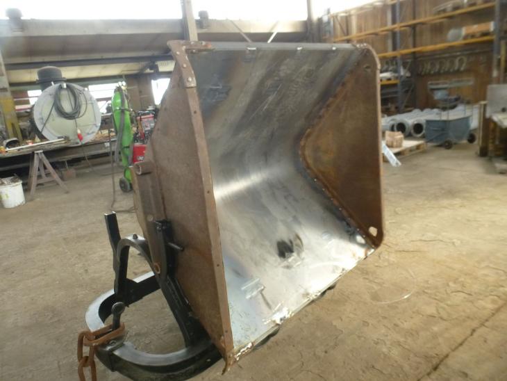

Hier schon das fertige Produkt. Leider hatte ich im Arbeitseifer vergessen unterwegs noch ein paar Fotos zu machen
ca. 10 Stunden Arbeit stecken da drin - man sieht es kaum

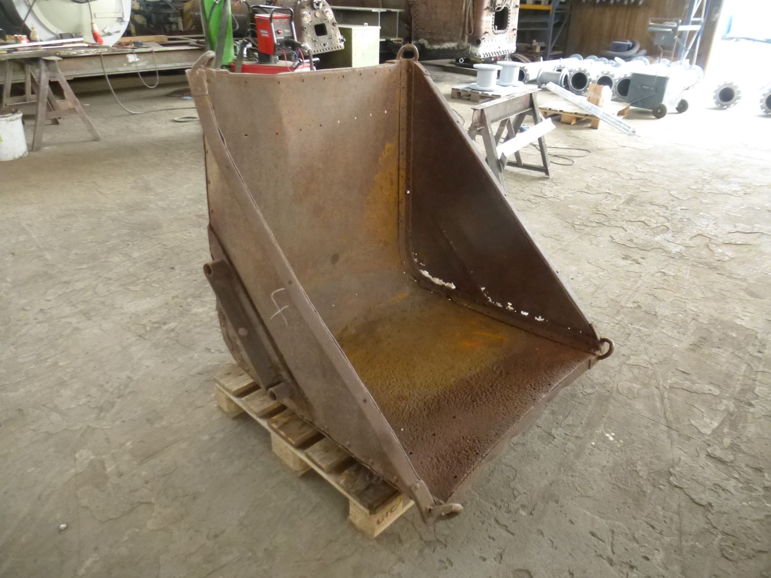

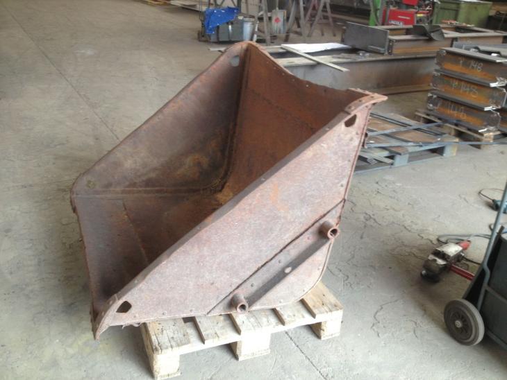

Weiter geht es mit Lore 4:
Da ist wohl ausser Maßaufnahme nicht mehr viel zu retten.
