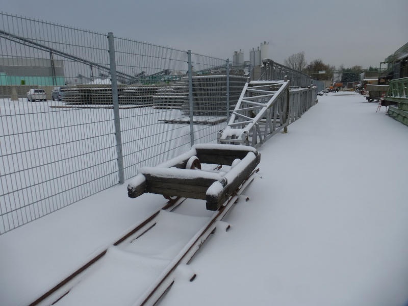

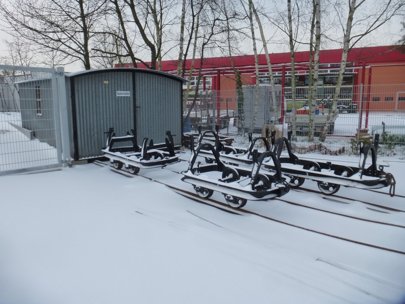

Mittlerweile wurde die Strecke auf dem Gelände um ca. 50m verlängert, so das die Lok jetzt etwas Auslauf hat. Zunächst aber noch ein paar Winterimpressionen:

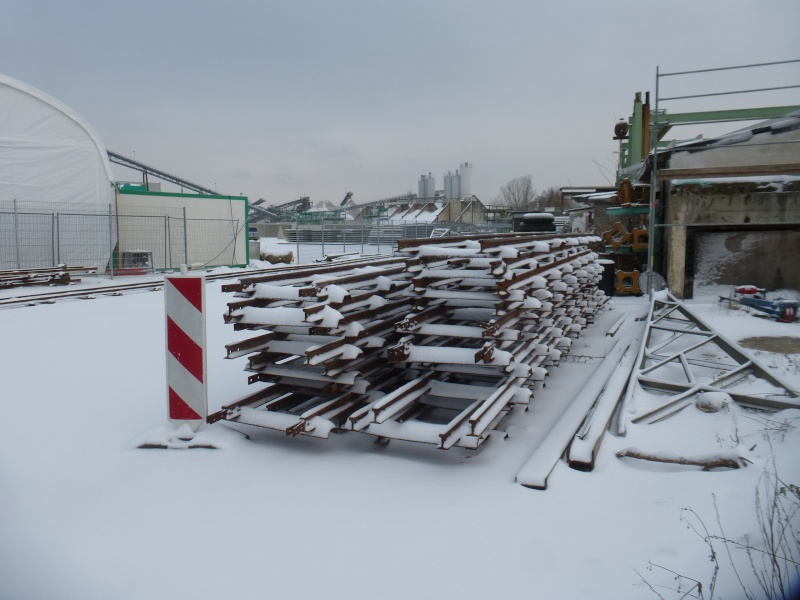

Die Gleise warten auf den Weiterbau. Im Hintergrund die bereits verlegte Strecke
Das vorläufige Ende der Strecke. Wenn die Kranteile weg sind geht es noch einmal ein Stück weiter

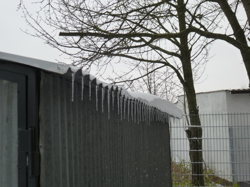

Schneeverwehungen und Eiszapfen sind für unsere Gegend ein seltener Anblick
Gleiches gilt für die Eisblumen am Fenster des Wagenschuppens

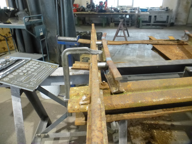

Nun geht es weiter mit dem Neubau einer Weiche. Wie bereits beschreiben hatte ich zwar eine Weiche bekommen, allerdings ist die zu lang. Und nochmal irgendwo in Deutschland eine Weiche abzuholen kostet neben der Weiche selbst auch einiges. Also habe ich mich zum Nachbau einer Rechtsweiche auf der Basis der vorhandenen Linksweiche entschieden.
Zunächst wurde Vormaterial, welches aus der Zerlegung schadhafter Gleise gewonnen wurde, in eine bekannte Werkstatt gebracht. Hier kann ich an Urlaubstagen und nach Feierabend werkeln

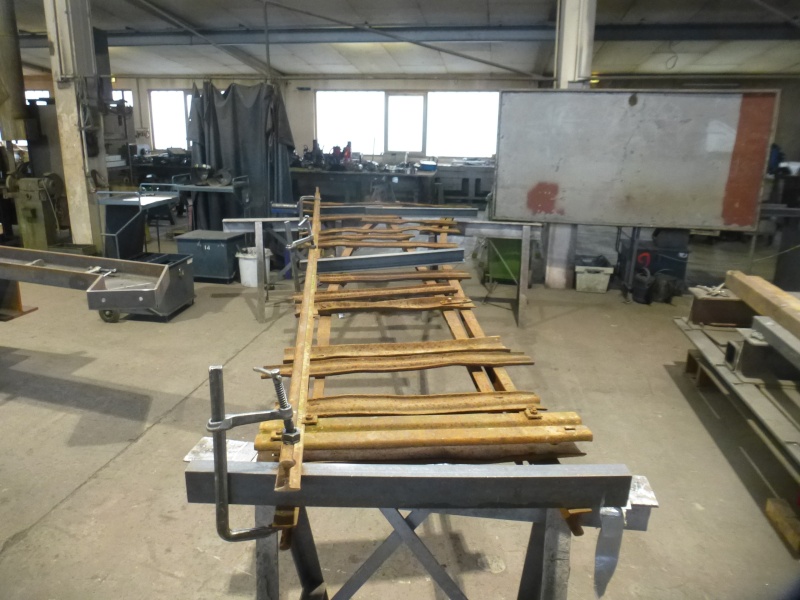

Die vorhandene Linksweiche gilt als Vorlage und dient, umgedreht, als Schablone

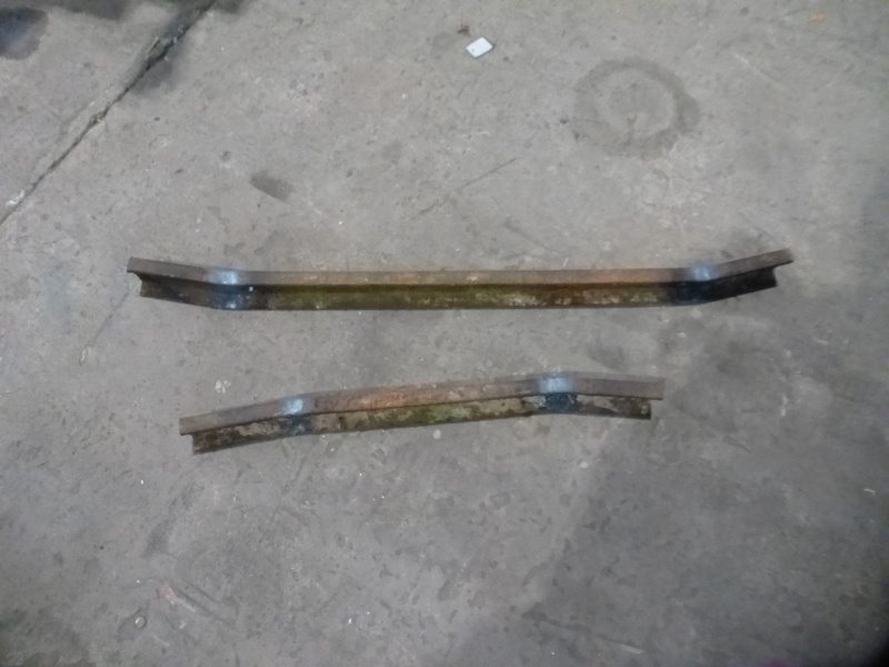

Die ersten neu gefertigten Teile sind die beiden Radlenker
Eingebaut in die gerade Aussenschiene
Die Formteile der feststehenden Weichenzungen sind angefertigt und vorbereitet

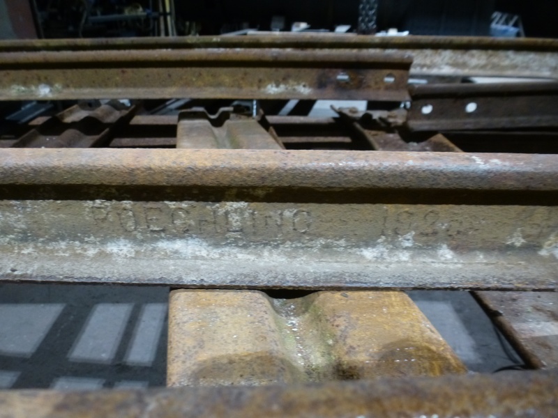

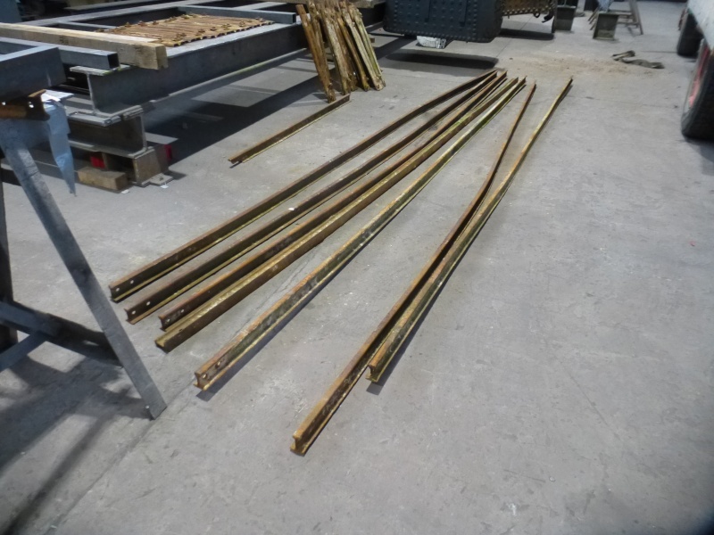

Mittlerweile haben die Schienen ihr Geheimnis über Hersteller und Alter preisgegeben

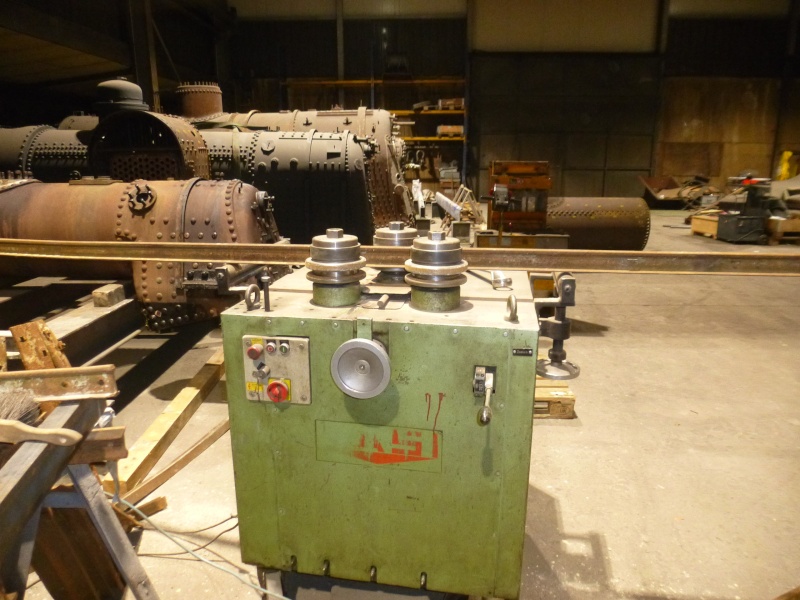

Die Gelegenheit wurde genutzt um auch gleich die restlichen Schienen für Gleisbögen herzustellen.
Soviel für heute, nach 8h Arbeit

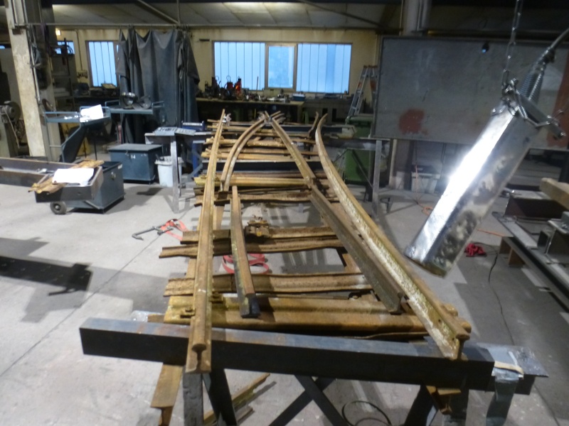

Respekt aber der Radlenkerabstand kommt mir etwas groß vor. Der muß ja den Spurkranz des linken Rades führen damit das rechte im Herzstück nicht die Orientierung verliert. wink.gif
Edit meint noch falsches Bild zitiert, da drüber sieht man es besser. bearbeitet von ACPM
gut erkannt. top.gif Das wirkt vielleicht etwas groß, die Maße sind aber von der Original-Weiche abgenommen. Dort beträgt der Abstand 40mm. Auf Bauplänen der GHH von 1924 ist der Abstand allerdings mit 25mm angegeben. Da der Abstand alleine durch die Hülsen vorgegeben ist, werde ich die nach dem ersten Probelauf einkürzen.

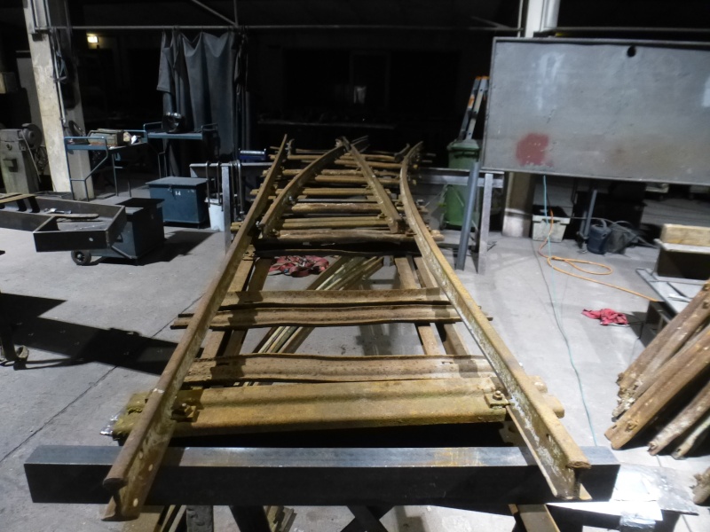

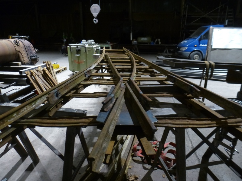

Heute habe ich dann alle Teile zusammengebaut, die Freischnitte an den Anlegepunkte der Gelenkzungen angelegt und die restlichen Schwellen eingezogen.
Die nächste Arbeiten sind dann die Anfertigung und der Einbau der Gelenkzungen sowie die Fertigung des Weichenherzens.
