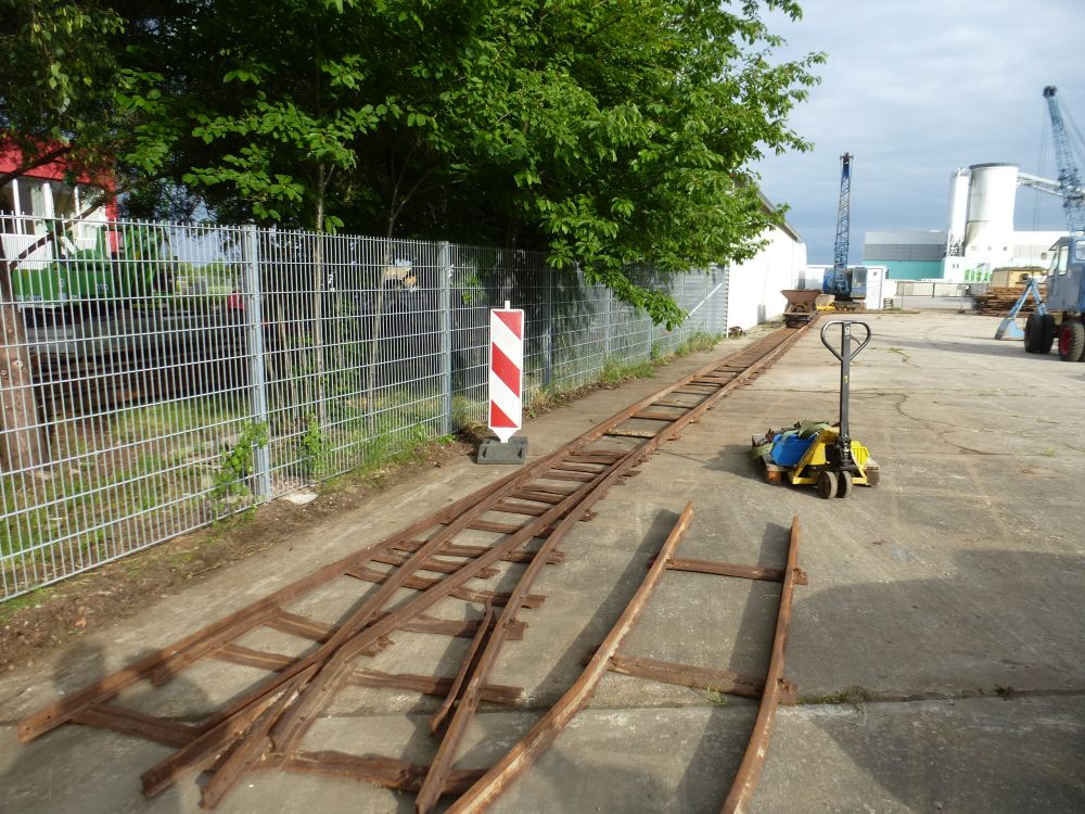

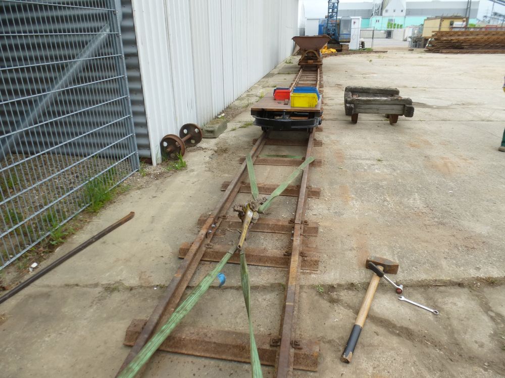

Das verlängerte Wochenende bot sich richtig zum Gleisbau an. Nebenbei haben wir den Hof ein bischen aufgeräumt. Die bisher provisorisch verlegten Gleise wurden zunächste beiseite geräumt. Die Hauptstrecke wird mit dem S20-Gleis gebaut, dann kommt ein Übergangsstück bis auf das leichte S10-Gleis, welches mit der ersten Weiche beginnt. Da sollen zwei kleine Schuppen entstehen um die Lok und die Flachloren unterzubringen.
eine Flachlore ist bereits zum Transport des Gleisbauwerkzeugs im Einsatz. Die Schienen wurden nicht beigeklopft sondern mit dem Kettenzug zusammengezogen. Das ist bei dem schweren Gleisen Mensch und Materialschonender.

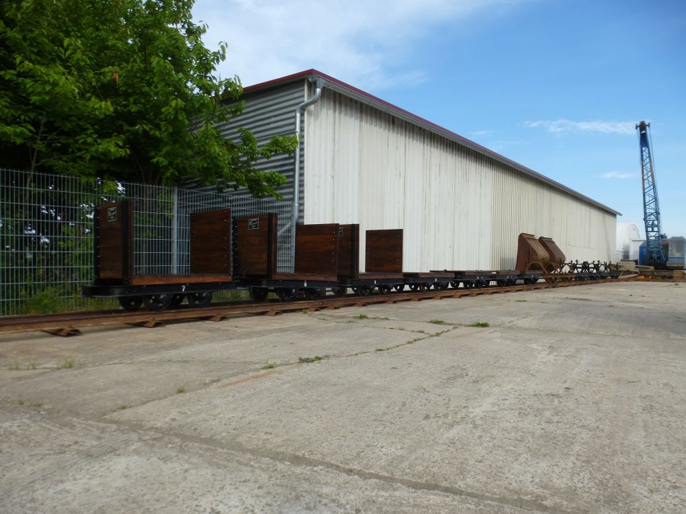

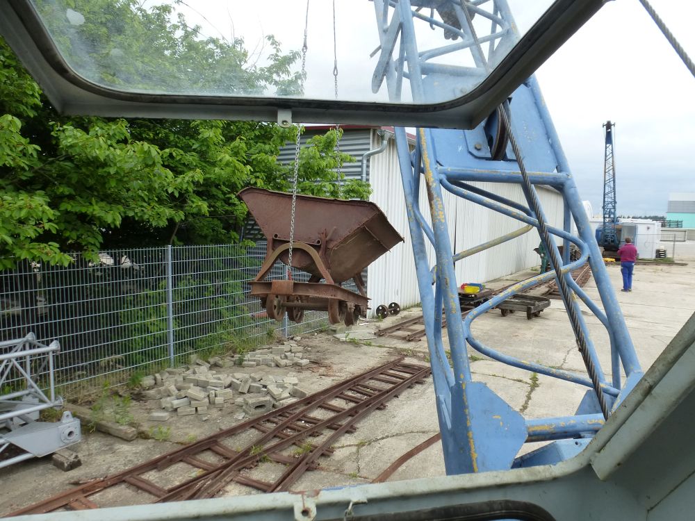

Die Loren wurden mit dem Bagger vom provisorischen Gleis auf das endgültige umgesetzt.
Die ersten 50m Gleis nach 2 Tagen Gleise sortieren, umsetzen und montieren. An den Schwellen der Weiche muß noch ordentlich Hand angelegt werden.

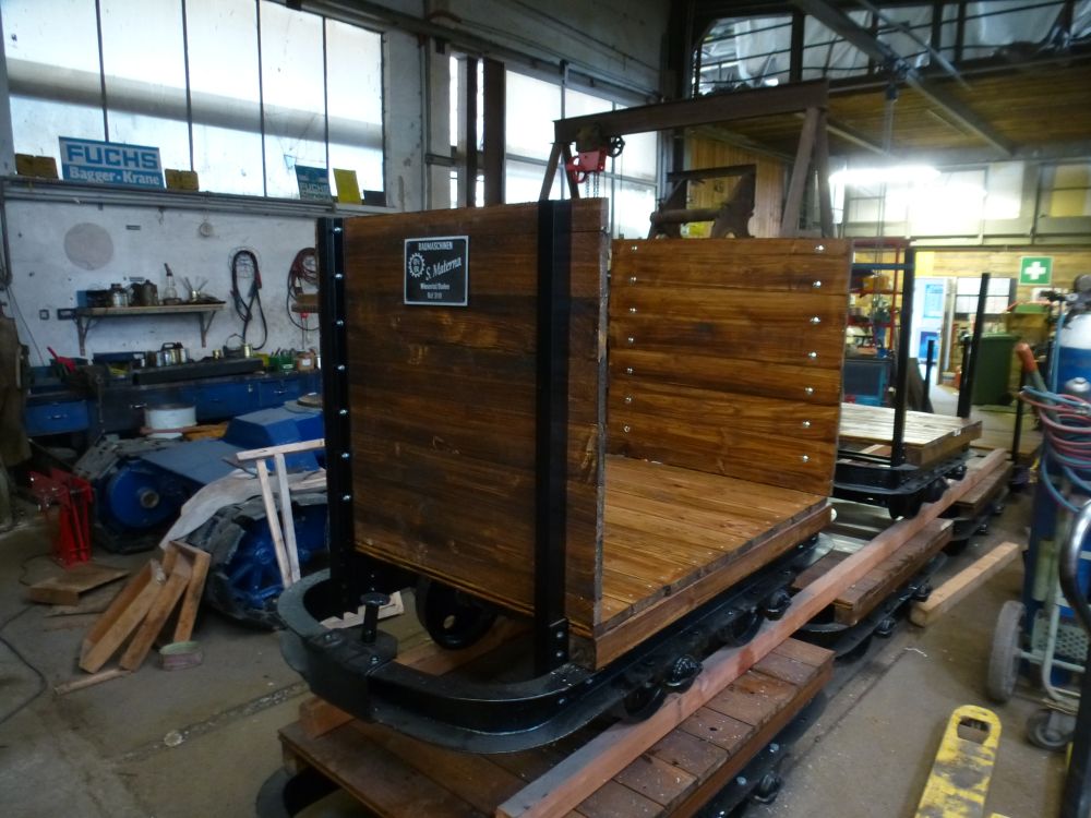

Mittlerweile ist der erste Plattformwagen mit Stirnwänden fertig geworden:

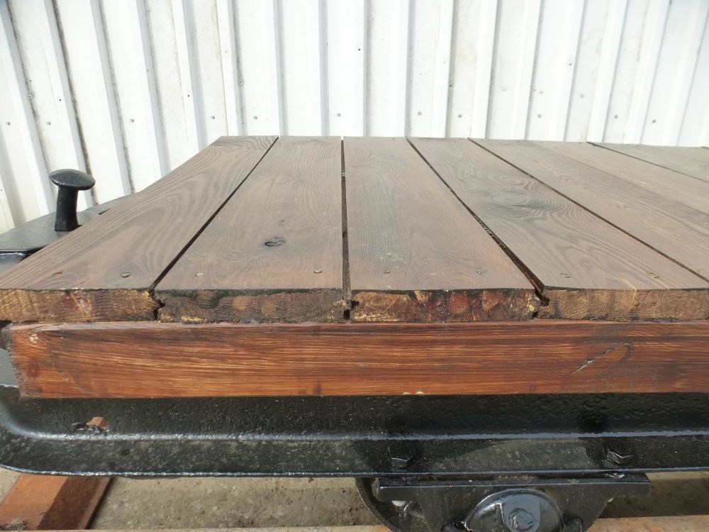

Beim ersten Plattformwagen, der mittlerweile in die Freiheit entlassen wurde habe ich dann mit Schrecken das festgestellt:
Innerhalb weniger Tage Sonnenschein ist das Holz ordentlich getrocknet und geschrumpft. mad_red.gif Da rauf ich mir grad noch die restlichen Haare aus. Die Dielen waren passgenau zusammengebaut. An den anderen Loren hatte das Holz zwar ein paar Tage Zeit zum trocknen, aber ob das reicht? Leider bekommt man heute kaum noch Holz, welches vor dem Zuschnitt ausreichend getrocknet wurde.

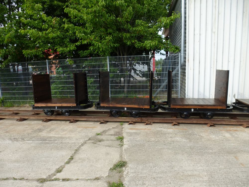

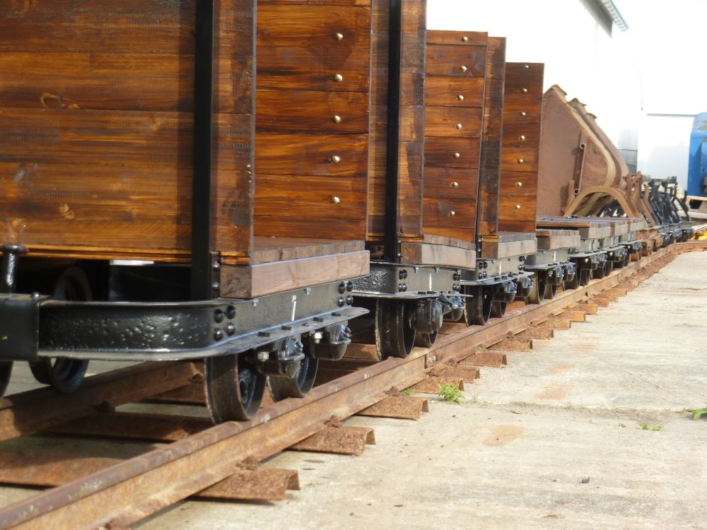

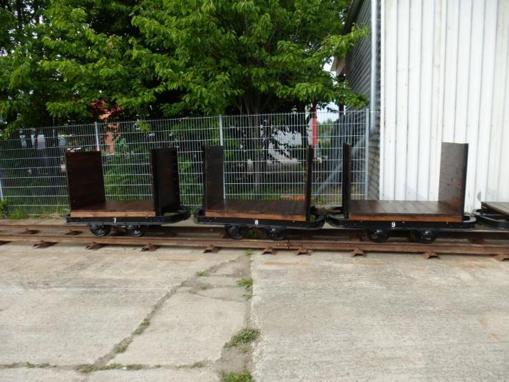

So, die Arbeiten am Donnerstag und am Samstag haben dazu geführt, daß die Loren fertig sind:
Hier zunächst der ganze Zug, noch ohne Lok. Die Loren wurden natürlich gleich in die "Freiheit" entlassen
Hier die drei Loren mit Stirnwänden

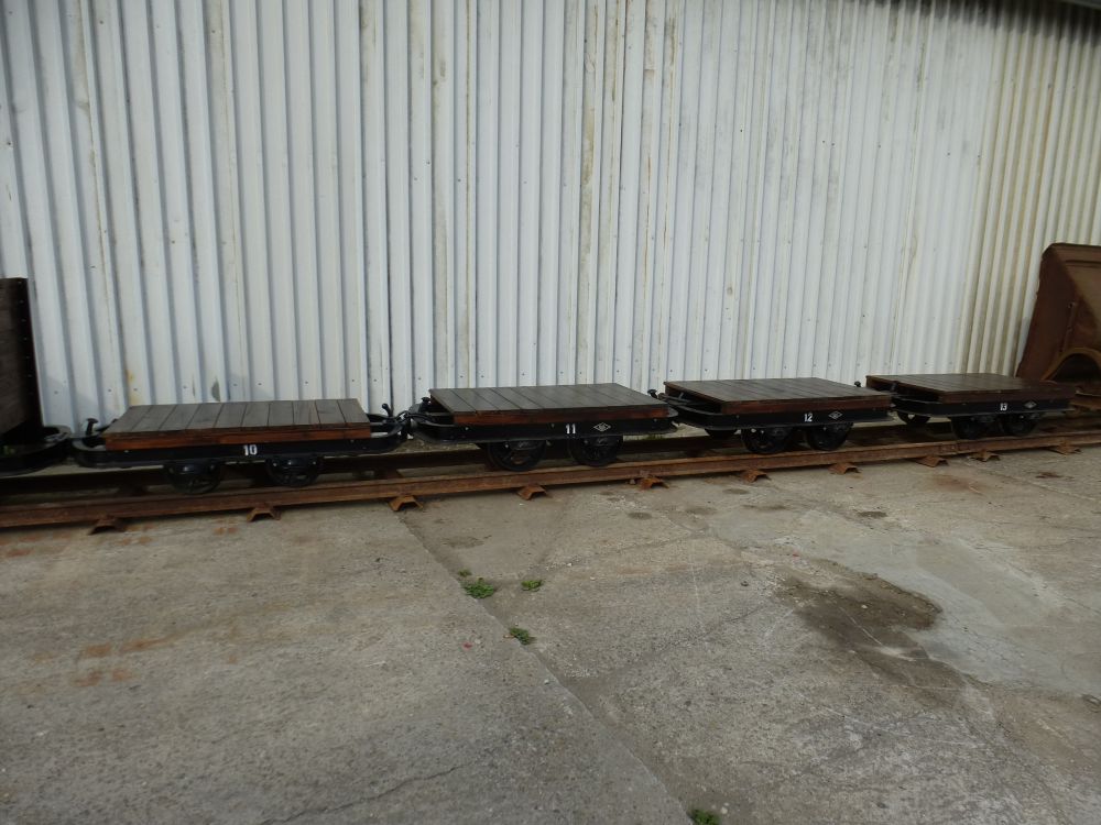

und die vier Flachloren. Bei drei Loren ist O&K als Hersteller gesichert, deswegen wurde dort auch das entsprechende Schild wieder angebracht.

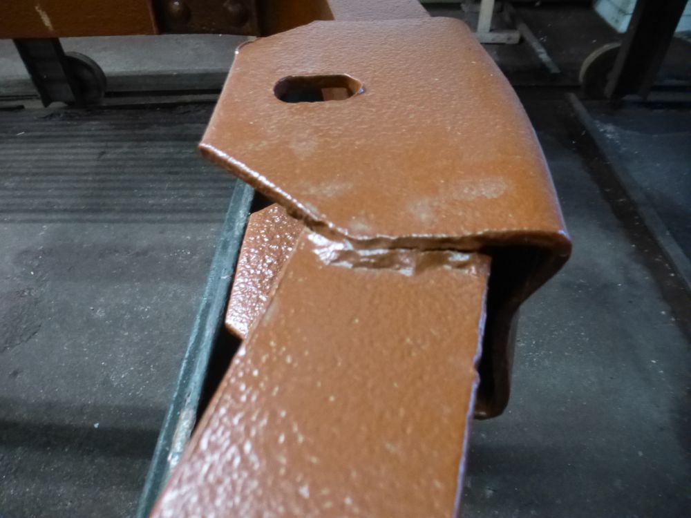

Nicht ganz glücklich bin ich über den Rahmen der Lore Nr. 8. Der ist stark verzogen und ich konnte die genaue Stelle (z. B. Knick) zum Richten nicht finden.

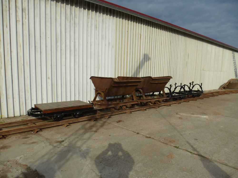

An den Kipplorenrahmen sind noch Restarbeiten zu machen. Zwei Rahmen bekommen wieder Holzpuffer, die Mulden selbst werde ich über den Winter anfertigen. Und die Ziffern am Rahmen fehlen noch. Zunächst geht es aber noch an die beiden MBA-Loren, da sind die Lager fest und auch hier soll ein Korrosionsschutz drauf. Nicht ganz schlüssig bin ich mir da bei den Mulden. Die haben doch ordentliche Durchrostungen und Rostauftreibungen, sind aber nicht ganz so schlimm wie die anderen.

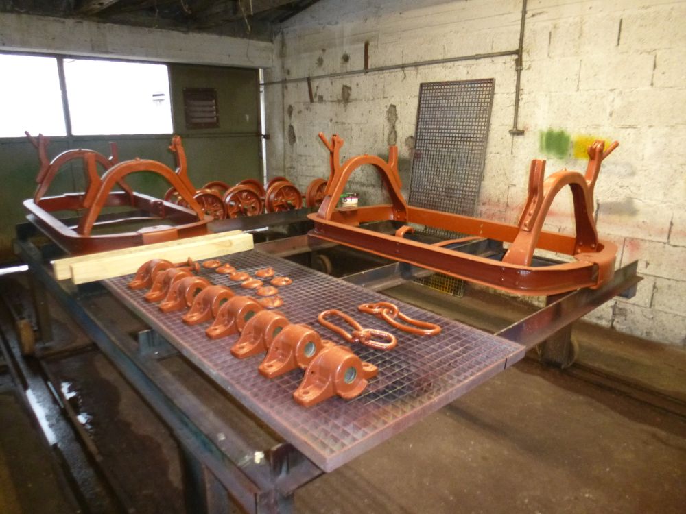

Mittlerweile sind die Teile der Loren vom Sandstrahlen und Grundieren zurück:
Dabei ist aber neue Arbeit aufgetaucht:

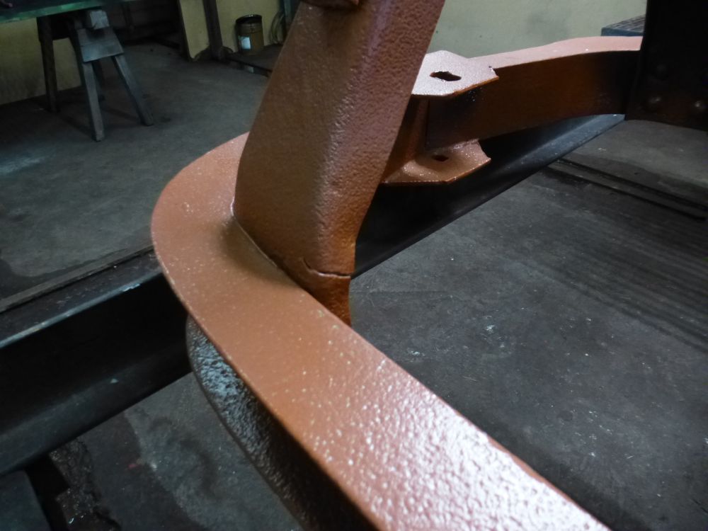

Die vielen Betriebsjahre haben nicht nur Rostspuren hinterlassen. Die Pufferkappenschweißnähte und die Ecken der Kippbügel brauchen noch ein bißchen Nachbehandlung.

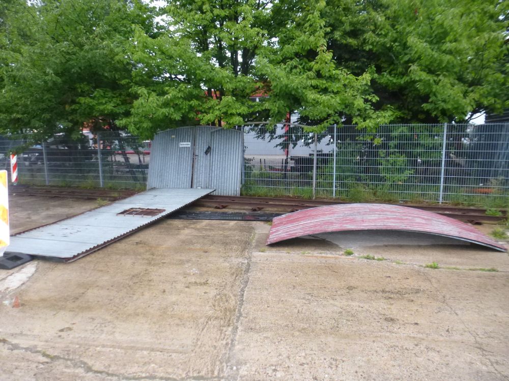

wenn ihr die möglichkeit habt nach Ostthüringen zu kommen, ich hätte noch eine Kippwanne von einer 0,75m³ Lore zum Schrottpreis pluss spende in die Bierkasse abzugeben. Leider schon etwas sehr mitgenommen, aber immerhin mit Kipplagern.
