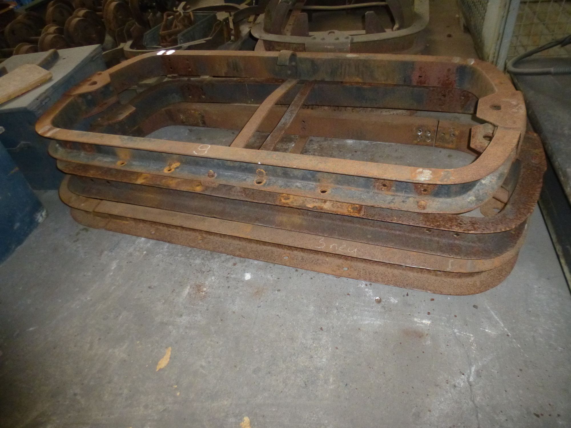

Mittlerweile sind die restlichen Fahrgestelle aus dem Sägewerk auch in die Firma überführt und wurden zerlegt.

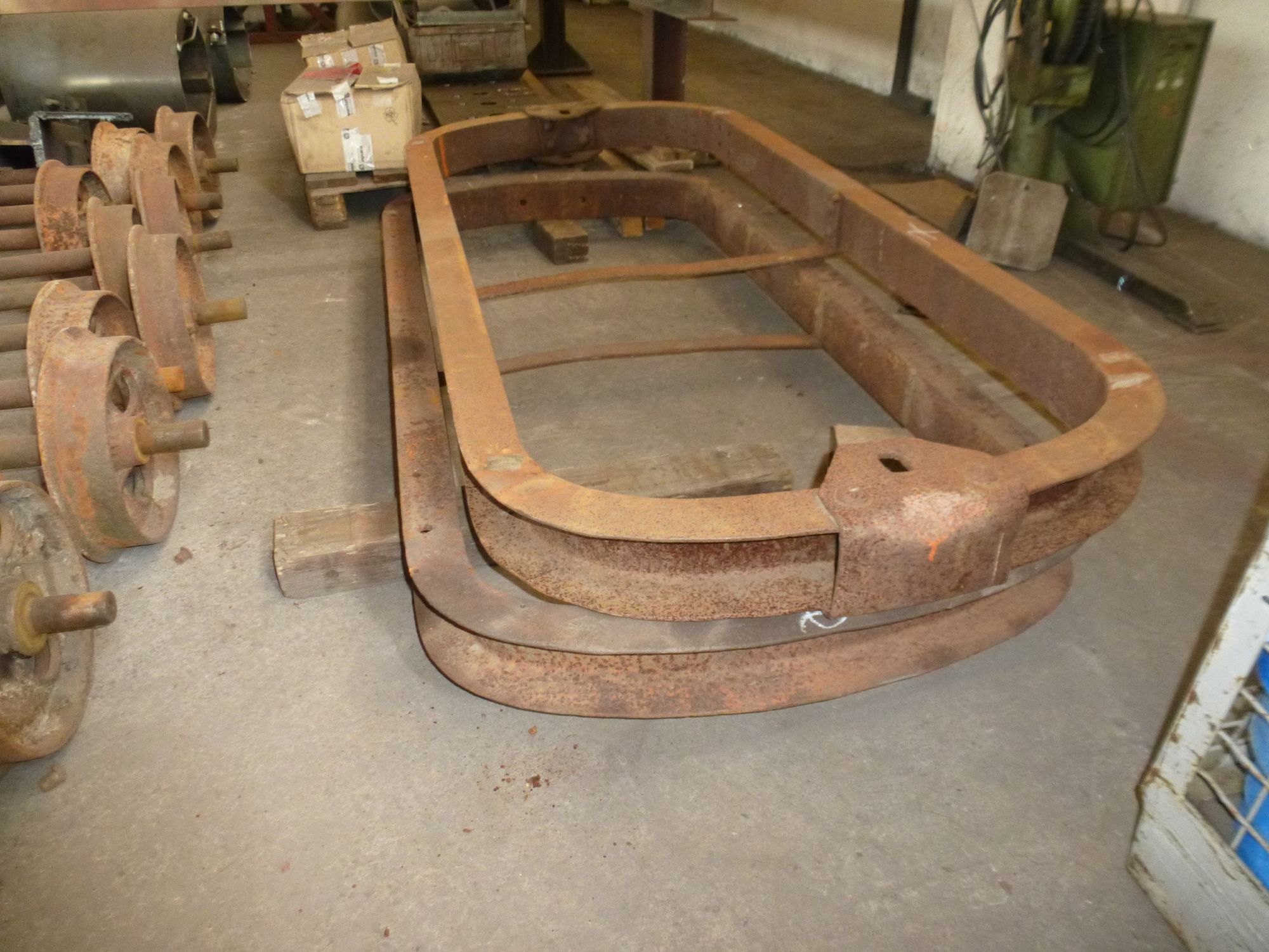

Zwei Rahmen sind vorbereitet für die Aufnahme der ausgebauten Mulden-Lagerböcke

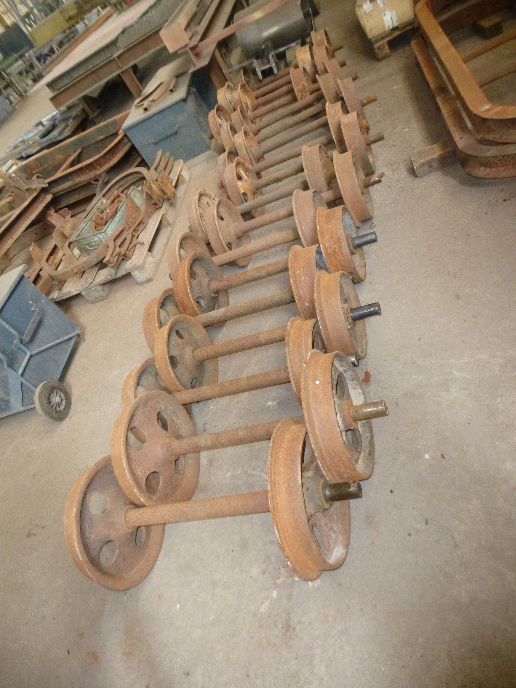

die Zahl der ausgebauten Radsätze steigt auch

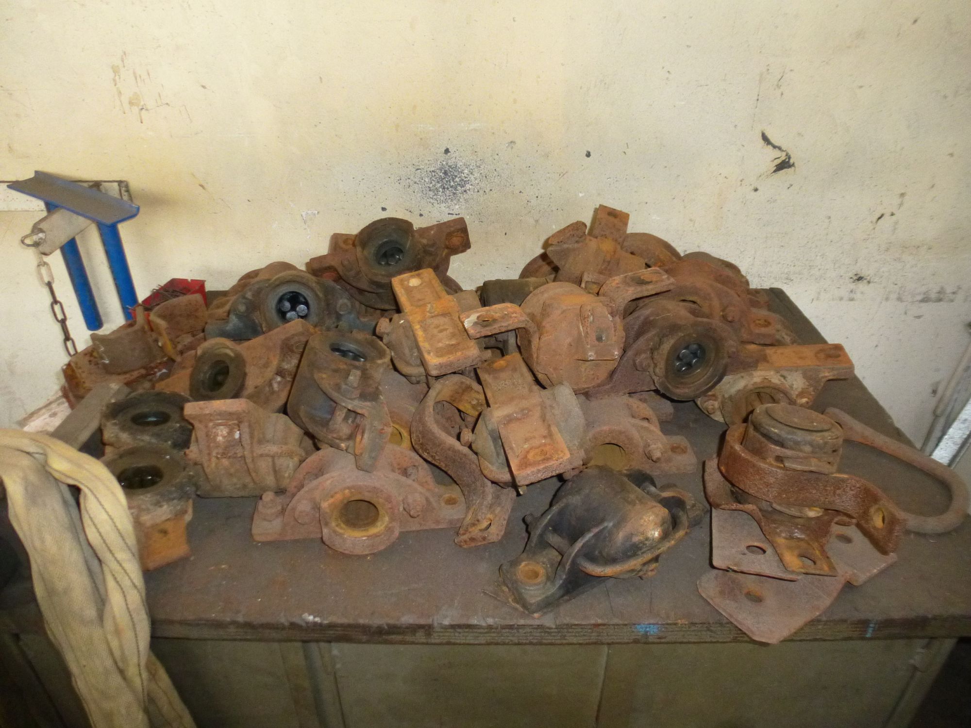

Ein Haufen Lagerware

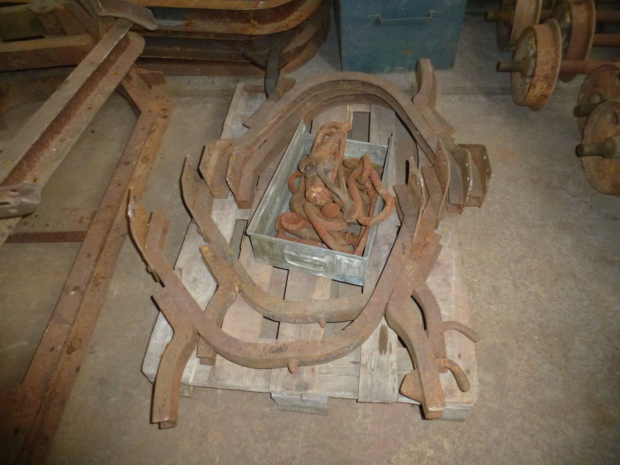

Die ausgebauten Kipperbügel - die bedürfen allerdings noch einer Nachbehandlung

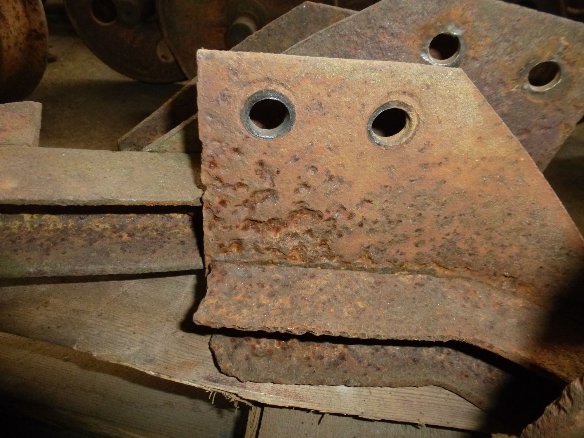

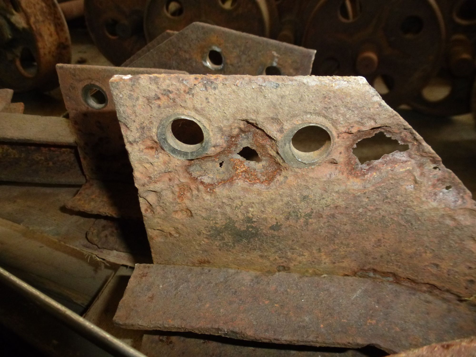

Der Rost hat ordentlich an den Knotenblechen genagt
dito

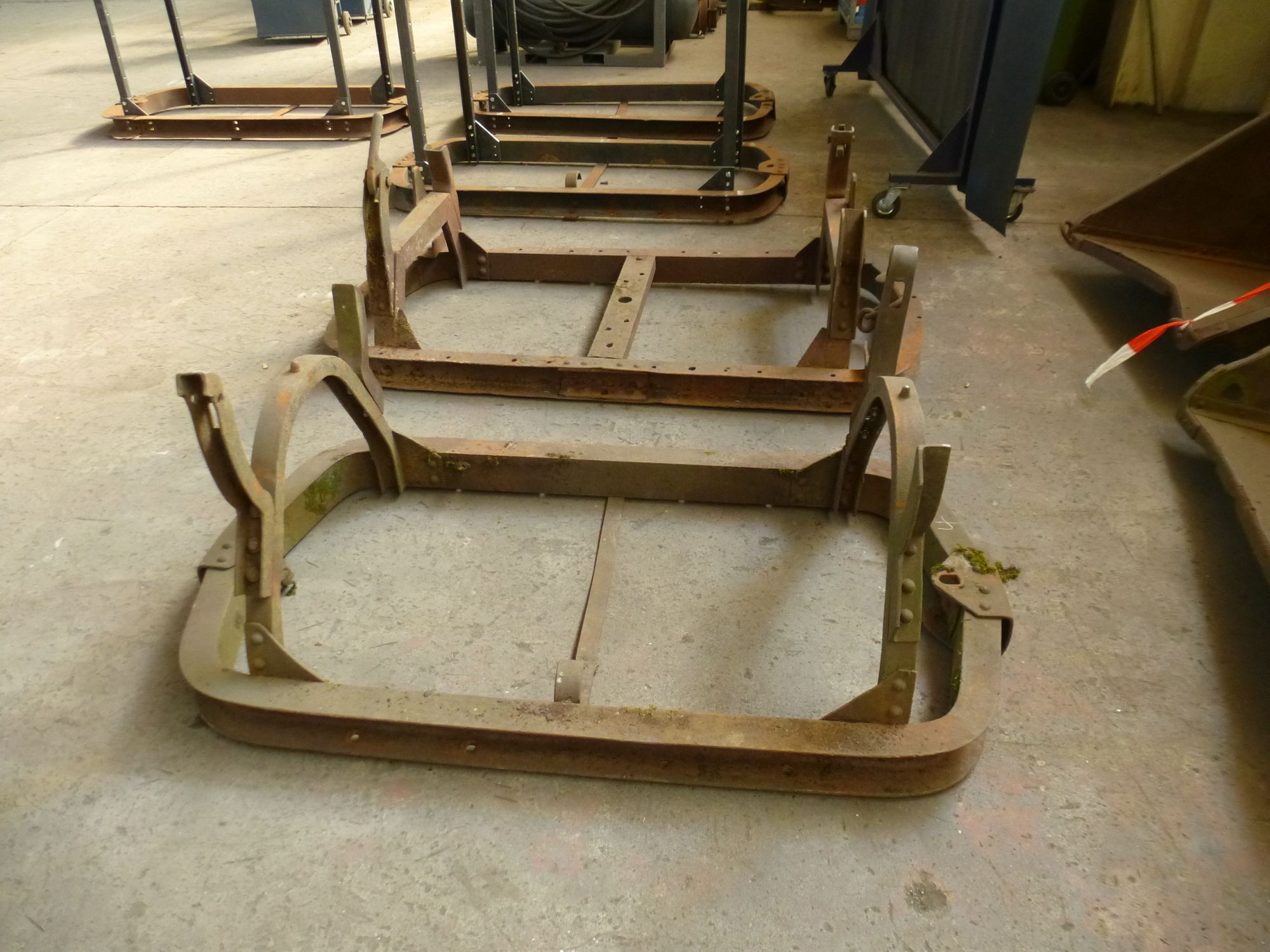

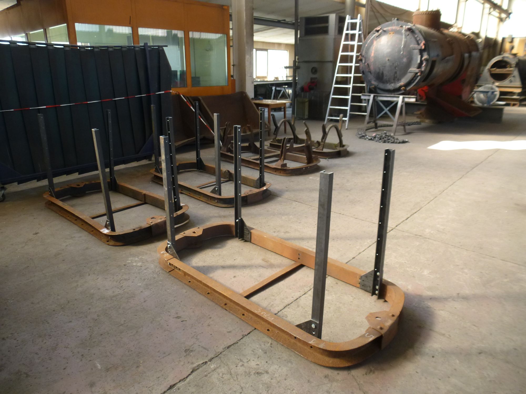

Drei Rahmen sollen zu Plattformwagen (um)gebaut werden. Die aufgeschweißten I-Profile waren nachträgliche Umbauten, vorher waren dort irgendwelche Anbauteile. Insgesamt ist an den ganzen jetztigen Loren ausser dem Vorbesitzer nichts über deren Geschichte oder Hersteller dokumentiert.
29.08.2013

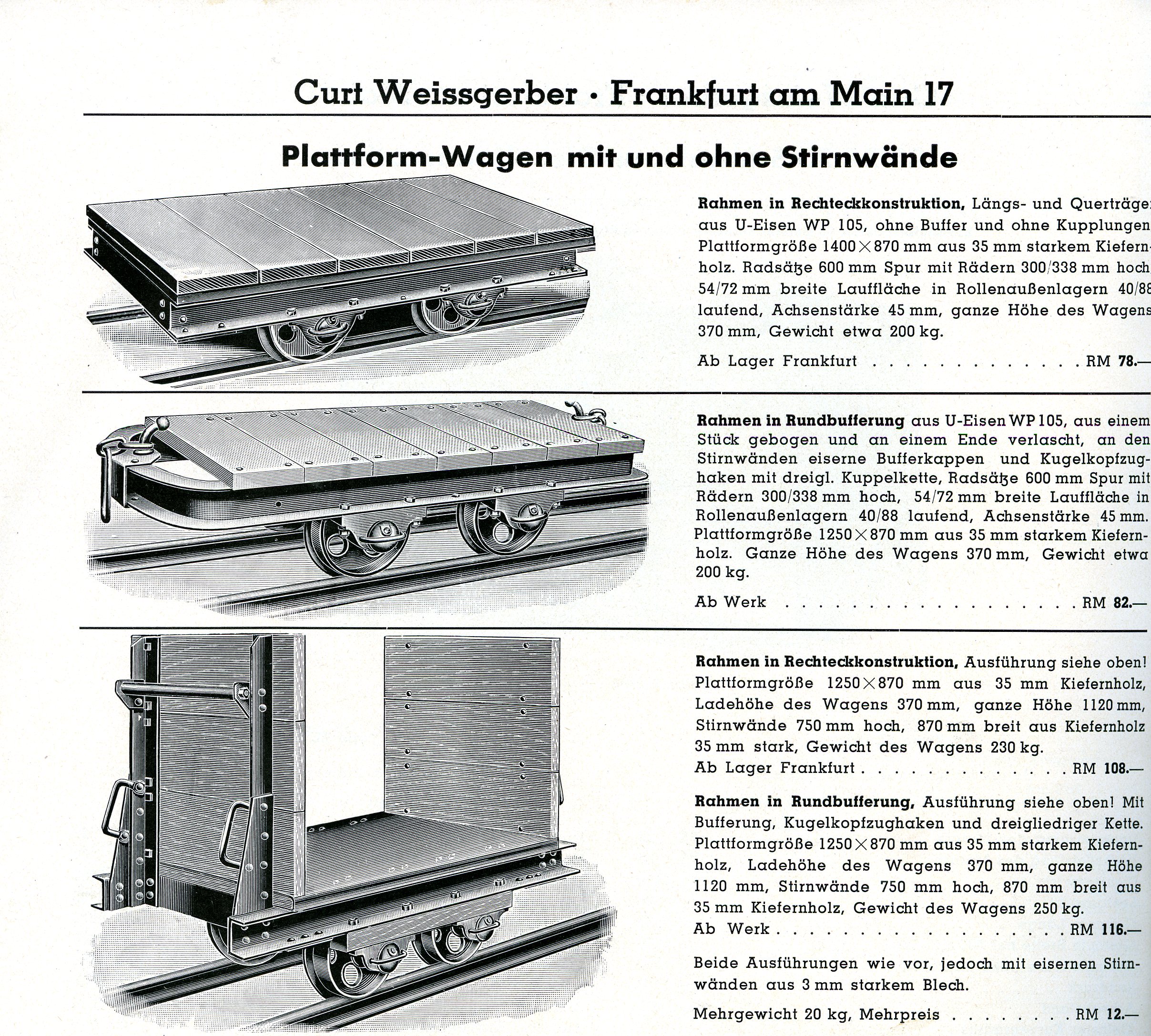

Im Weissgerber-Katalog von 1939 habe ich verschiedene Ausführungen von Plattformwagen gefunden:

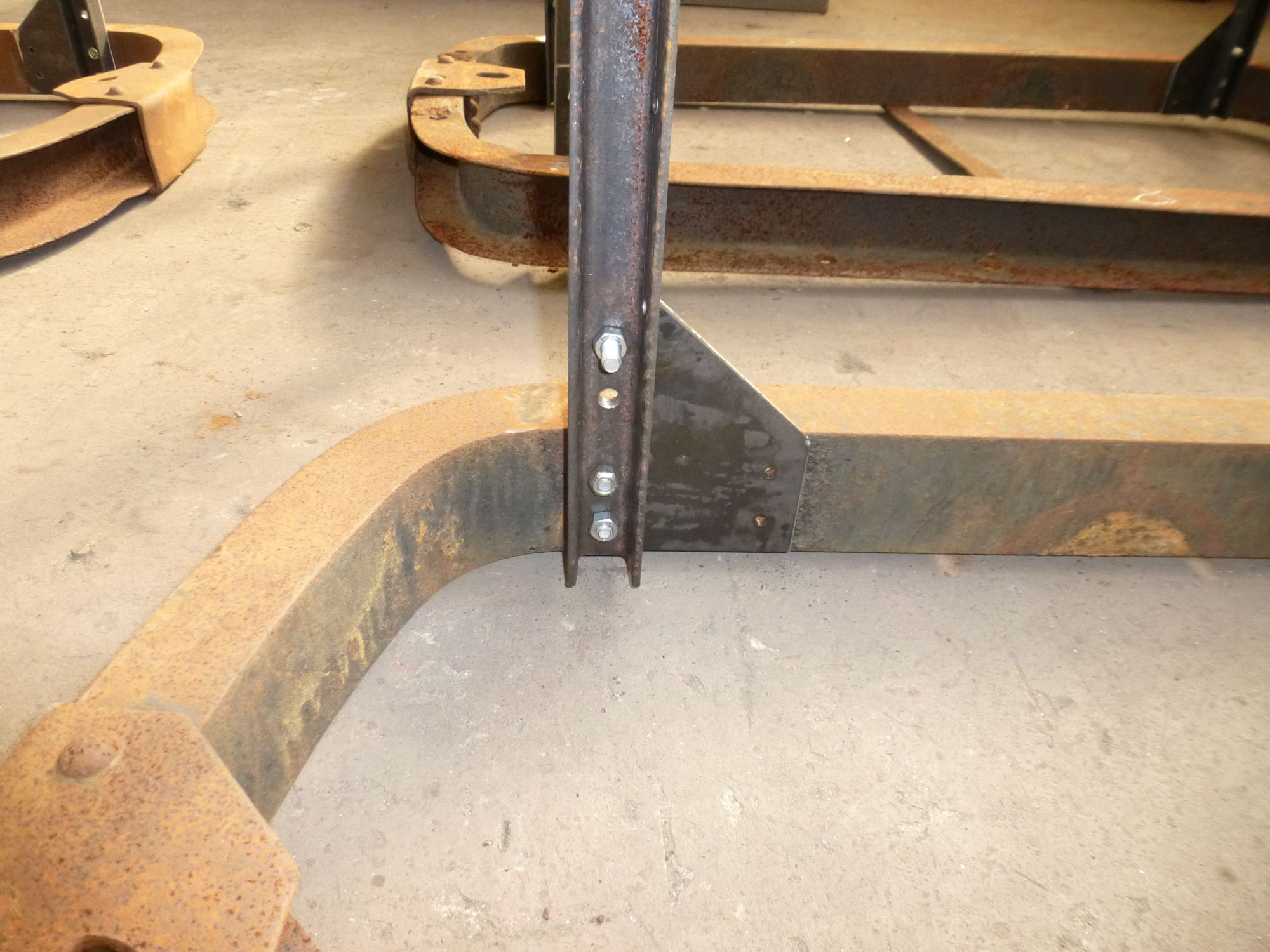

Da es ca. 150 Hersteller für Feldbahnen in Deutschland gab und jeder seine eigene Bauform im Rahmen der geregelten Normen hatte habe ich mir für die drei Plattformwagen in Anlehnung an das Katalogblatt eine eigene Bauform überlegt. Wie gesagt, an den Rahmen ist nichts überliefert und Originalität gibt es daher nicht. Dennoch sollen die Umbauten an das Original angelehnt sein. So werden auch diese Teile später durch Warmnieten verbunden. Die Bohrungen der Rahmen wurden für die Streben übernommen.
Bereits vorbereitete Plattformwagen
Detail der Knotenverbindung. Beim Nieten werden die Löcher später gemeinsam aufgebohrt und vernietet.
Übersicht über die so vorbereiteten Rahmen. An den vorderen beiden Rahmen sind Reparatur-Nietungen durchzuführen.

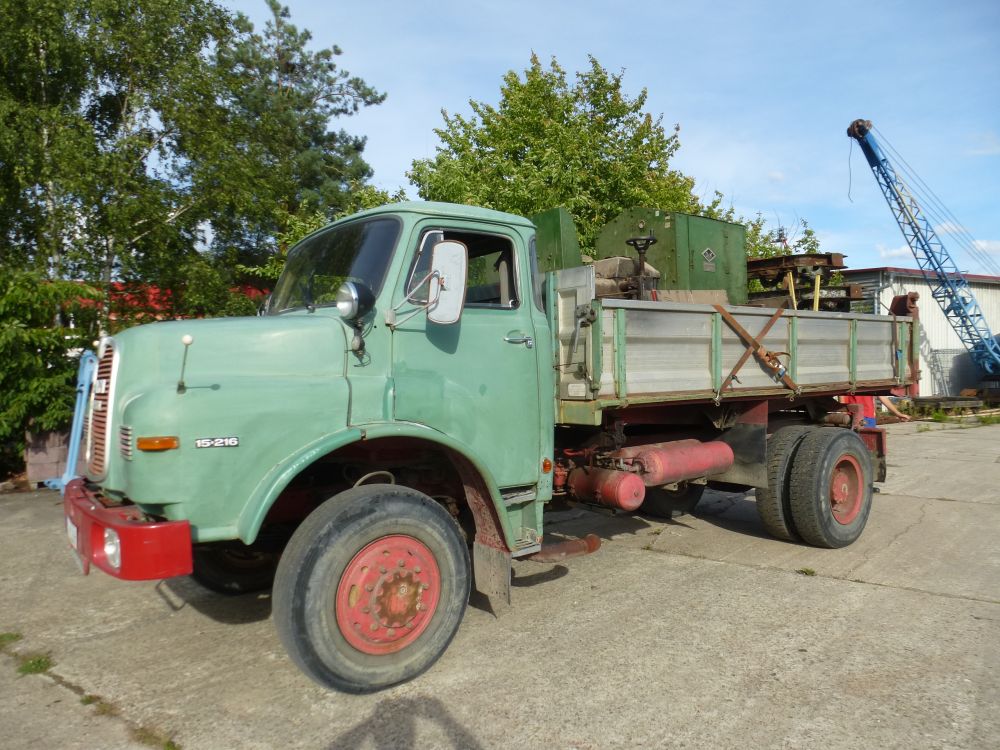

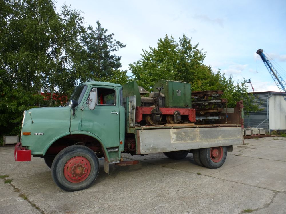

nach einem Ereignisreichen Wochenende in Lutzelhouse (Treffen der ACAARE) hatte ich heute vom Lkw-Fahren noch nicht genug bekommen. Also rauf auf den MAN und Stückgut gefahren laugh.gif

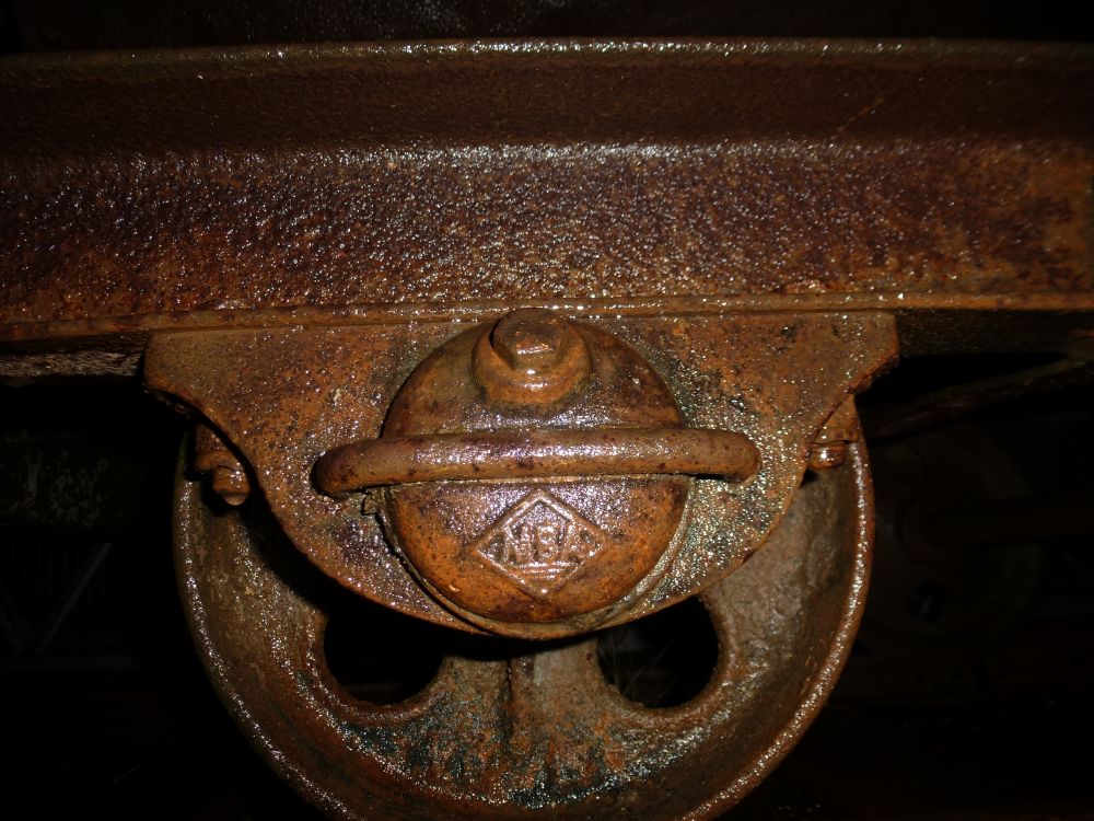

Edelmetall zur Verwertung, Feldbahnachsen und den ersten Rahmen zum sandstrahlen. Dann mit dem leeren Lkw zu hans-ernst, vier seiner hier im Forum angebotenen Loren abholen. Zwei der Loren bleiben bei uns, die tragen ein ganz besonderes Logo auf den Achsen:

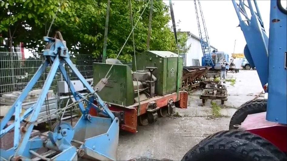

Noch ist der Verschlag zu, die grüne Kiste lässt den Insider schon was erahnen eusa_think.gif
Eine Lok kreisch.gif und nochmals vier Flachloren. Leider ist vom Aufbau nicht mehr viel übrig, lediglich ein paar morsche Holzfetzen und die Schloßschrauben

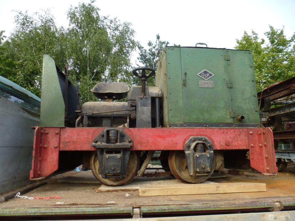

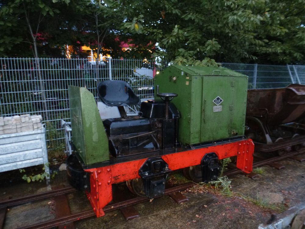

Hier die Lok nochmal im Detail - eine mittlerweile selten gewordene O&K-Lok, Abteilung Montania Nordhausen

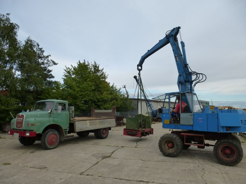

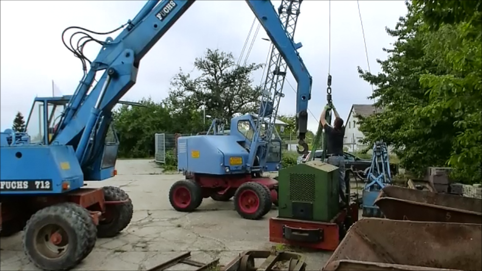

Beim Abladen kam der Fuchs 712 mit der 2,5 to schweren Lok ganz schön ins Schwitzen

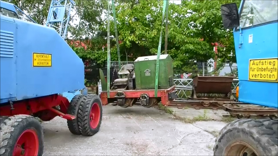

Zum Aufgleisen kam der Fuchs 301 zu Hilfe
und das Aufgleisen geht feinfühliger

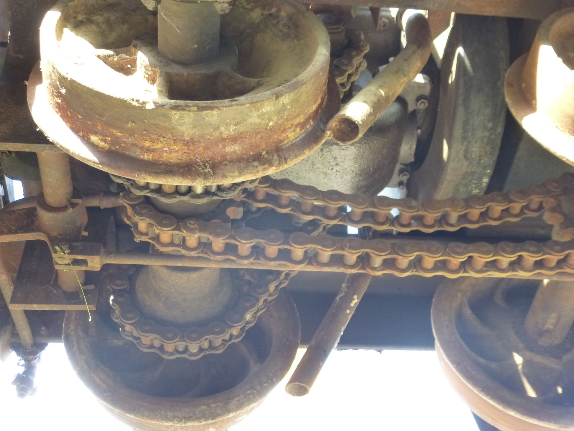

Hier noch mal die Untersicht auf den Kettenantrieb

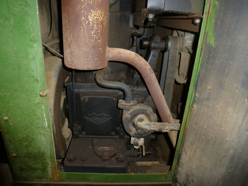

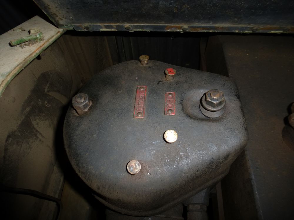

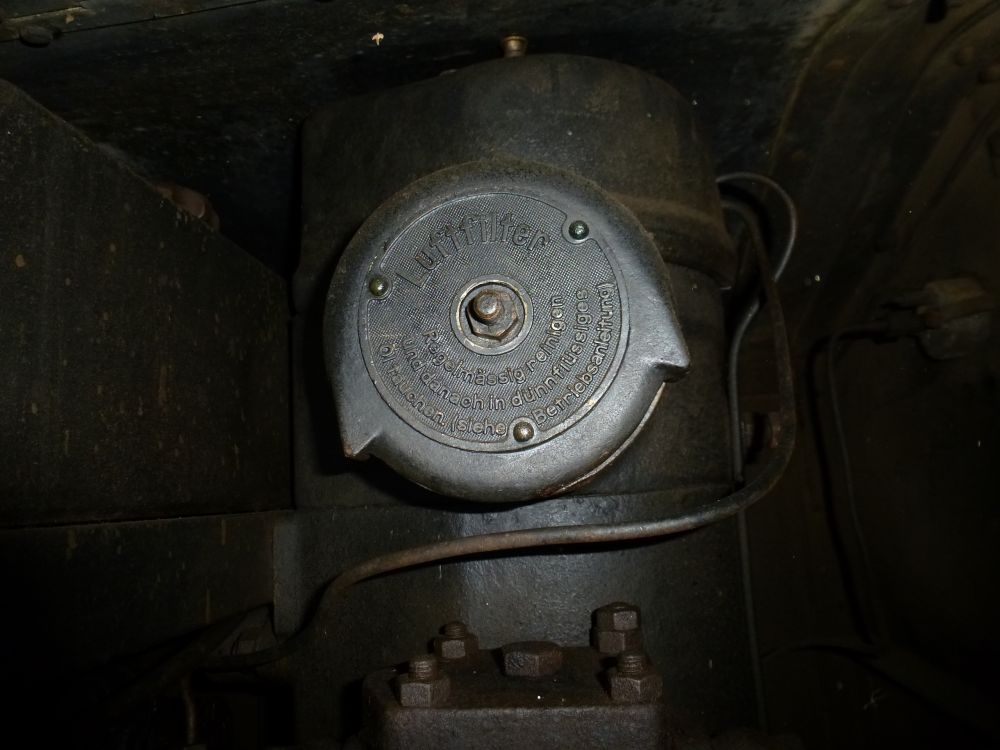

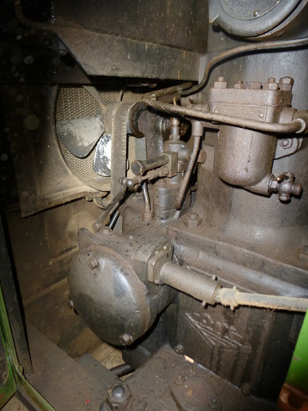

und ein paar Details vom wassergekühlten O&K-Motor

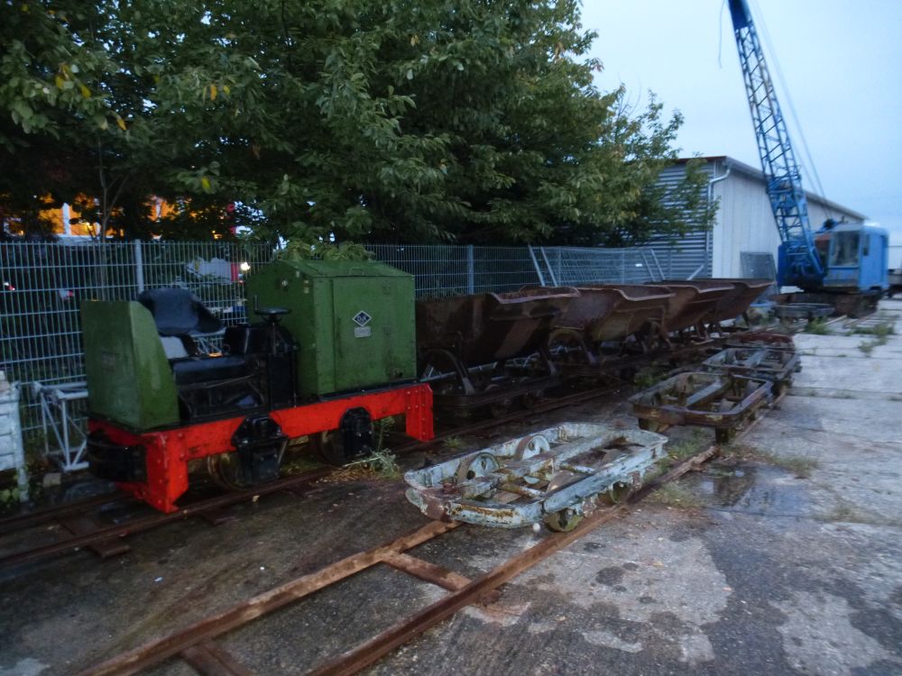

Das Ergebnis des langen Tages - zwei neue Kipploren (zwei weitere gehen an einen befreundeten Feldbahner), vier neue Flachwagen und eine Lok
Das Feldbahnsammelsurium bei uns stellt sich jetzt so dar:
6 Kipploren, davon 4 in Aufarbeitung
4 Flachloren, unbearbeitet
3 Flachloren mit Stirnwänden, in Aufarbeitung
1 Lok im guten Erhaltungszustand
