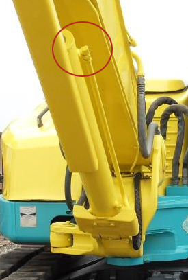

Nur mal ne dumme frage an der stelle. Wenn du einfach mal bei angehobenen Ausleger und abgestellten Motor den Schlauch Kolbenstangenseitig lockerst und prüfst ob sich da Zylinderseitig ein Druck aufbaut, bzw. Oel raus kommt.
So kannst du am einfachsten prüfen ob dein Zylinder oder der Steuerblock das Problem ist.
Für mich klingt es sehr nach undichten Zylinder.

Sorry, muss nochmal blöd fragen:
Ich habe mal ein Bild angehängt. Diesen Schlauch löse ich, richtig?
Da wird aber doch auch Öl von der Leitung kommen, oder? Wie stelle ich das fest, ob das Öl von dem Zylinder kommt? Muss ich die Leitung dann komplett abhängen?
Sorry für die blöde Frage, aber Hydraulik ist nicht gerade mein Spezialgebiet. Bin aber bereit zu Lernen biggrin.gif
Danke u. Grüße
