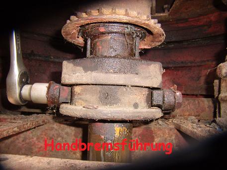

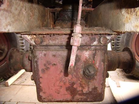

So, hier einige weitere Bilder zum Ausbau des Verteilergetriebes.
2013/03/post-22186-1364678793.jpg
2013/03/post-22186-1364678810.jpg
2013/03/post-22186-1364678822.jpg

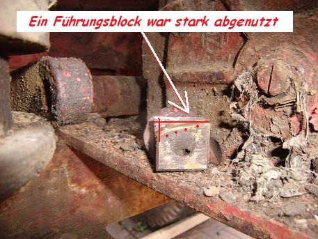

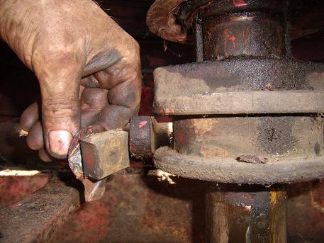

Einer der Führungsblöcke für die Handbremse war stark abgenutzt. Seltsamerweise hatte der andere deutlich wenigere Verschleisserscheinungen, wie man erkennen kann.

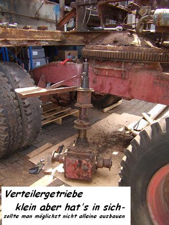

Den Ausbau des Getriebes sollte man nicht so wie ich alleine vornehmen, sonst geschieht das, was mir geschehen war: man quetsch sich die Flossen.

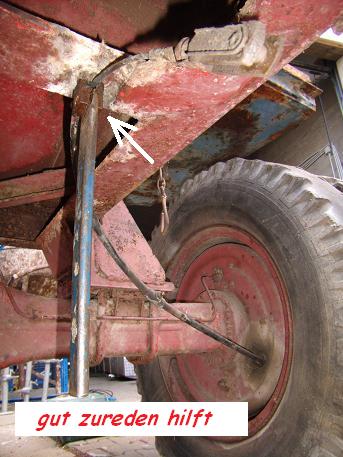

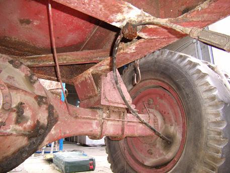

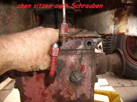

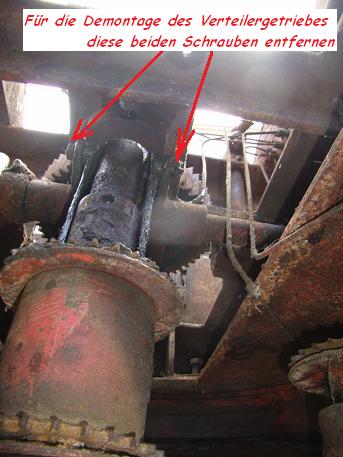

Ich habe zum Ausbau eine Gabel des Staplers unter das Getriebe gefahren und es so langsam abgelassen. Es zeigte sich, das der Hals des Getriebes - nachdem es auf dem Boden lag - noch so weit im Rahmen war, das es bei dem Gewicht einige Probleme bereitete es darunter heraus zu würgen. Den Wiedereinbau werde ich also über einer Grube vornehmen um diesen Problemen aus dem Weg zu gehen.

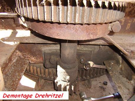

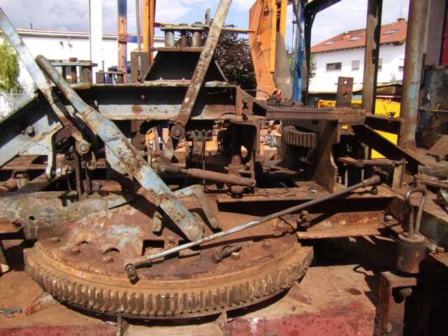

Als nächstes wurden die Bremsseile und danach das Drehritzel entfernt - dass etwas schwerer ist, als man auf den ersten Blick vermutet.
Die Seitenansicht vom Windenbock zeigt, dass alles schon recht übersichtlich ist.
