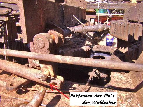

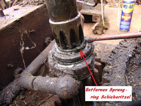

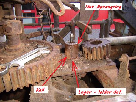

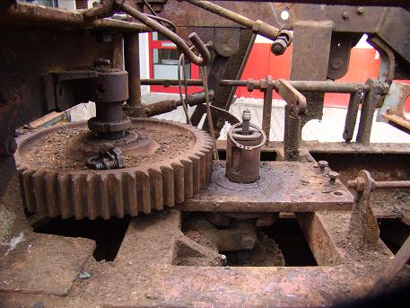

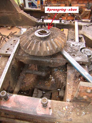

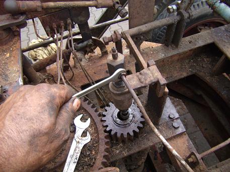

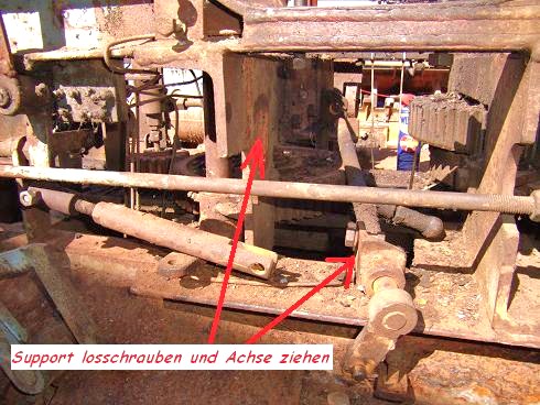

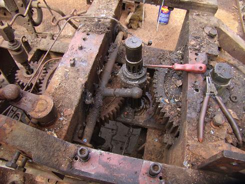

So, hier sind noch ein paar angehängte Bilder die sich mit der Demontage der Schaltwelle beschäftigen.
2013/03/post-22186-1364307024.jpg
2013/03/post-22186-1364307035.jpg
2013/03/post-22186-1364307063.jpg
Entfernen Roto- Brücke- keine gross Angelegenheit, drei Anschüsse und ein Paar Schrauben. Die hohle Welle des Zwischengetriebes, sorgte auch bei diesem Fuchs dafür, das Wasser ins Geriebe eindrang. Da sollte man sich für die Zukunft eine Abdeckung für konstruieren die man beim Zusammenbau mit einsetzt, damit dort dann Ruhe ist.

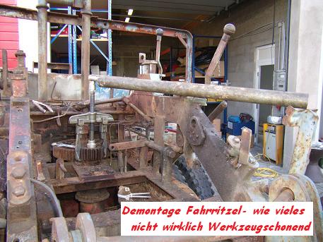

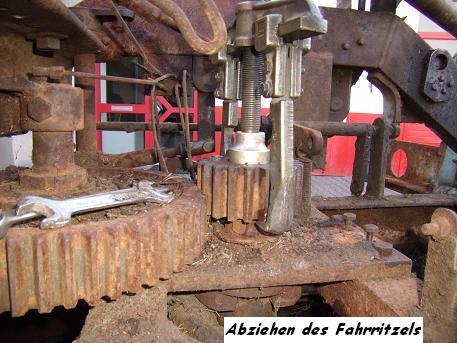

Abziehen des Fahrritzels. Einen allzugrossen Abzieher benötigte ich nicht dafür. Ansetzen, WD 40 drauf und alle paar Minuten ein bisschen mehr geben, dann gings bald wie vonselbst.

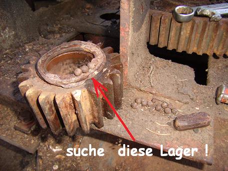

Leider aber lässt sich das Lager unter dem Fahrritzel nicht mal mehr auf dem Flohmarkt verkaufen, es sei denn, jemand sucht groben Schrot. Wer also Ersatz anbieten kann oder einen Lieferanten weiss....
