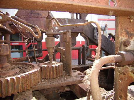

Gut zu sehen, Bild 2 Kreisel für die Bremse.
So, das war es fürs erste, will jetzt erst mal Platz für andere lassen, bevor es weitere Bilder gibt. Für all die Skeptiker, nein, der Bagger wird nicht dem Wiederverwertungskreislauf zugefügt und auch dient er nicht als Ersatzteillager. Ja, er wird wieder Instand gesetzt. Diese Arbeiten haben bereits diese Woche begonnen.
MFG an Alle- nitro
